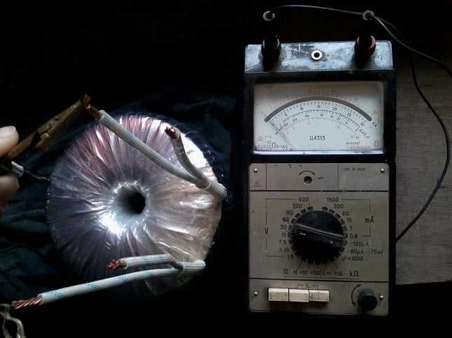

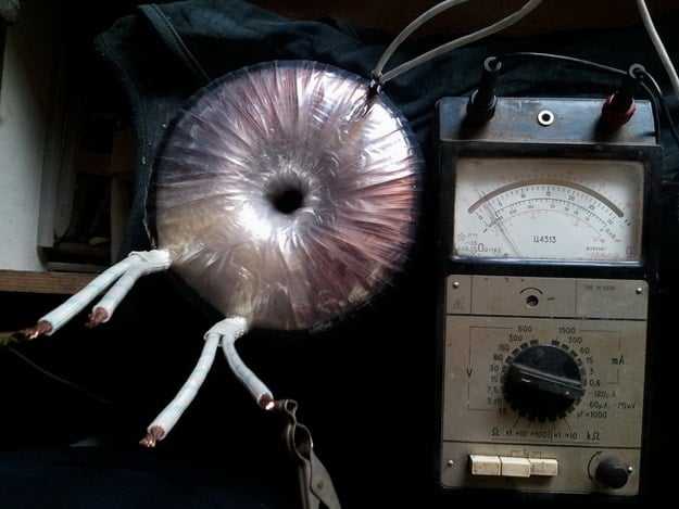

Dzile Napisano Maj 21, 2011 #83 Napisano Maj 21, 2011 Pozdrav svima.Evo ja kupio torusne transformatore pre oko mesec dana od gospodina Riste iz Novog Sada .Porucio sam toruse sa jednim primarom na 220 i dva sekundara po 28 volti snage 1000w .Znam da ce neko reci da sam idijot shto sam toliko jake uzimao (poshto su za Alepha 5 namenjeni) ali shta mogu takav sam.Imao sam loshih iskustva sa trafoima u pojacalima.Dimenzije su im 160 *75 mm sa jako malom rupom u sredini (poshto sam takve trazio da mogu stati vertikalno jedan pored drugog u kutiju) a teshki su oko 6,9 Kg.Koshtali su 92 evra po komadu.Prilikom narucivanja gospodin Rista me je pitao da li su mi trafoi potrebni za audio.Naponi na sekundarima su tacni kao shto smo se i dogovorili ali me muci jedna stvar a to je (neznam kako se to tacno zove poshto nisam elektronicar)valjda preslushavanje sa jednog sekundara na drugi.Na jednom trafou je taj napon oko jednog volta a na drugom je oko 6 volti.Dali je to normalno?evo slika:Pri ukljucivanju oba trafoa zajedno na mrezu ,nije izbio osigurac od 10 ampera tromi.Pozdrav , hvala unapred i izvinjavam se ako sam trebao ovo pitanje da postavim u novu temu.Ovde sam ga postavio zato shto smatram da je vezano za kvalitet trafoa koji je presudni pri konacnom odabiru pre kupuvine.
Sipi Napisano Maj 21, 2011 #84 Napisano Maj 21, 2011 Neka mala medjuindukcija na prazno - probaj da meris tako sto ces paralelno pipalicama instrumenta staviti neko malo opterecenje (100 oma, recimo). Ako tada napon bude 0V sve je OK...
Dzile Napisano Maj 21, 2011 #85 Napisano Maj 21, 2011 Neka mala medjuindukcija na prazno - probaj da meris tako sto ces paralelno pipalicama instrumenta staviti neko malo opterecenje (100 oma, recimo). Ako tada napon bude 0V sve je OK...Hvala probacu
Dzile Napisano Maj 21, 2011 #86 Napisano Maj 21, 2011 Nema napona stavili smo tacno 100 oma izmedu pipalica.Dali traba jos neshto da se proverava a shto bi moglo loshe uticati kod trafoa za pojacalo.Pozdrav
Dzile Napisano Maj 21, 2011 #88 Napisano Maj 21, 2011 Ako ne tandrce pod opterecenjem, dobar je...Razmishljam sa cime bi mogao da ga opteretim .Delovi za alepha josh nisu na gomili.Smislicu vec neshto valjda.
