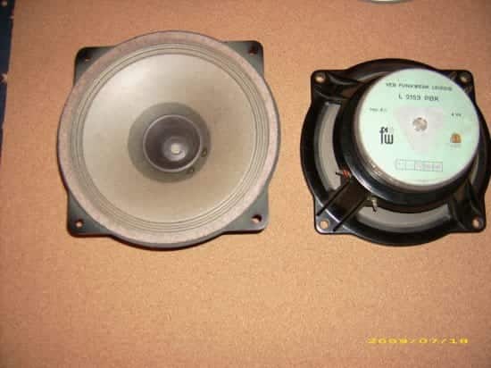

igrom slucaja danas sam kupio doticne fullrage drajvere.istocnonemacki, 8 inca, 6 oma, 4 VA.magnet kao na niskoj 12-ici.korpa od BAKELITA !potpuna nepoznanica za mene.ako je neko imao iskustva sa ovim drajverima, bilo bi lepoda podeli to samnom. :rofl: drajveri su inace kao novi.i bez kabineta imaju extra zvuk.na mom singlu od tricavih 3,5W prave nesnosnu buku.kad sam ih kod coveka veceras probao - bez texta. nemam nameru da ih merim i da se zamlacujem. nesto mislim da im napravim TQWT.slicno kao za fostex 206, 207, samo manji mouth (umesto 7 - 5).znaci, ideje su dobrodosle.a i sire.a bice i :cheers: ps: slike su od bivseg vlasnika sa kupujem prodajem, jer moja nokia je shit.

izmeri im T/S parametre , pa mozemo isprojektovati odgovarajucu kutijuako nemas cime - poslacu ti JBL Speakershop - u programu ima rutina za merenje T/S na lak nacintreba ti amp , signal generator ( moze i sa kompa) , dobar otpornik od 1K/10W i test kompresiona kutija
1. hvala vukasine za dojavu. kad sam otisao do coveka ispostavilo se da se poznajemo, obojica smo sale. imali smo tange-frange ranije.2. hvala zen. imam jbl, ali koristim ga u druge svrhe. izracunavam kabinete i eventualno skretnice. mada sto se tice skretnica samo okvirno (elementi), jer kad uneses frekvenciju, on izracuna elemente po toj frekvenciji neuzimajuci f susreta, pa ce biti grba.3. ston - poziv za pivo vazi. kad kabineti budu gotovi (vrlo brzo) postavicu slike i svi zainteresovani ce moci da na drugarskoj bazi prokomentarisu, a i sire. a ako neko bude hteo da cuje ... nema frke. mnogo slucajnosti za 2 dana. prvo kupim zvucnike u odlicnom stanju, odlicnog zvuka, za relativno male pare. veceras malo pre 22, kao premija dodje drugar i dzoramo se : dadoh mu moje DIY interkonekte, a za uzvrat dobih DIY transmisione kabinete u kojima su bili njegovi lowtheri (pm6c). iz zajebancije stavimo zvucnike nadvoje-natroje, na dva srafa, i pustimo. neverovatno dobro. mada, ja bih licno napravio za njih tqwt kabinet ili ml. ali dok ne vidim sa samim sobom sta cu, sredicu kabinete vizuelno, jer imaju minimalna ostecenja, pa neka sviraju. a svake ideje su dobrodosle. ja licno ne mogu trenutno da merim zvucnike, pa ako ima dobrovoljaca da mi izmere drajvere - ihahaj ! :rofl::cheers::)

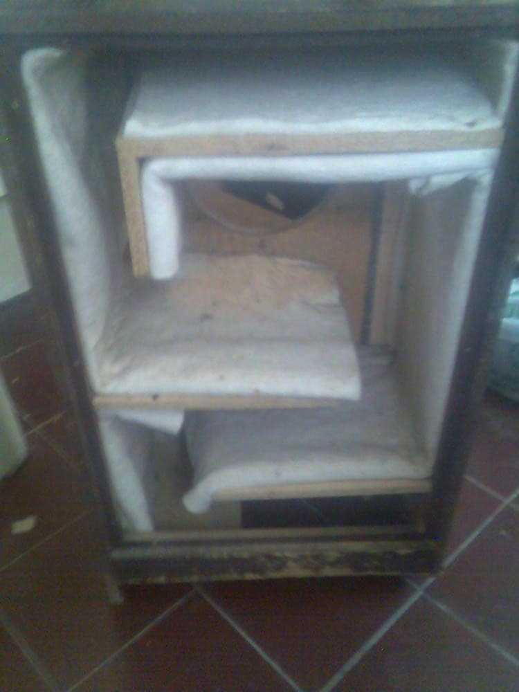

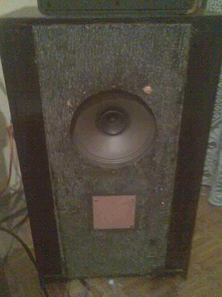

evo i malo slika, doduse sugavih. jbg, nokia 6280.izgleda da su se drajveri lepo uklopili u kabinet.melem na ranu, muzika za usi. odmaram od solid state.pa sad ako se neko ponudi da ih izmeri necu mu nistaa i sire. mogle bi i neke ideje u vezi kabineta. :cheers:
