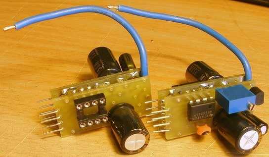

Probacu. Moram napraviti movi adapter za to ili pronaci onih malih adaptera sa smd na dip. Negde su mi po fiokama. U planu mi je da doradim i diskretni op na istom adapteru tako da mogu da kombinujem jednu i drugu stranu po zelji.

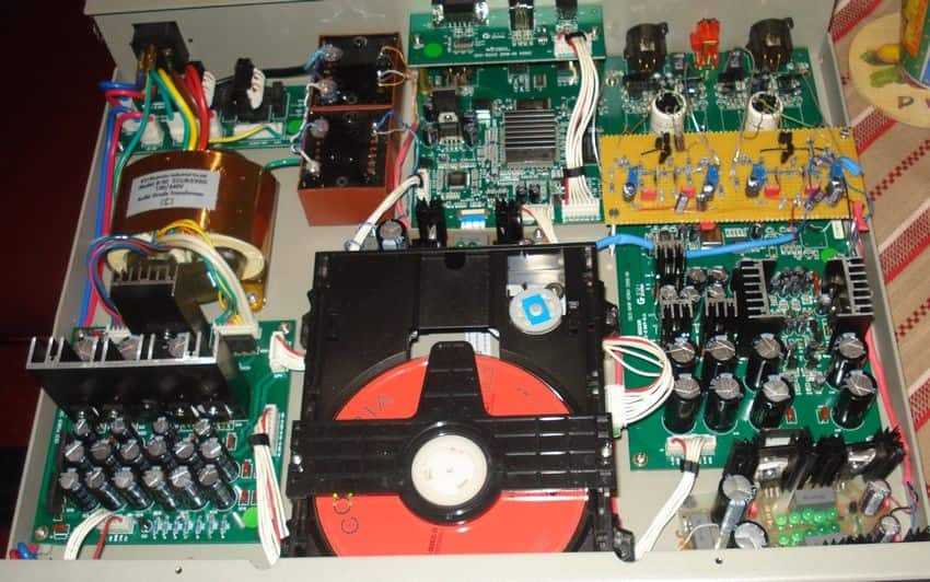

Trenutni Setup - CD31, Tube preamp by Daudio, 300B, Sonido....nemam srca da danas isprobavam kompletan balansirani sistem uključujući LDR i Babela...da uzivam malo ovako, a onda očekujem Postavljena slika

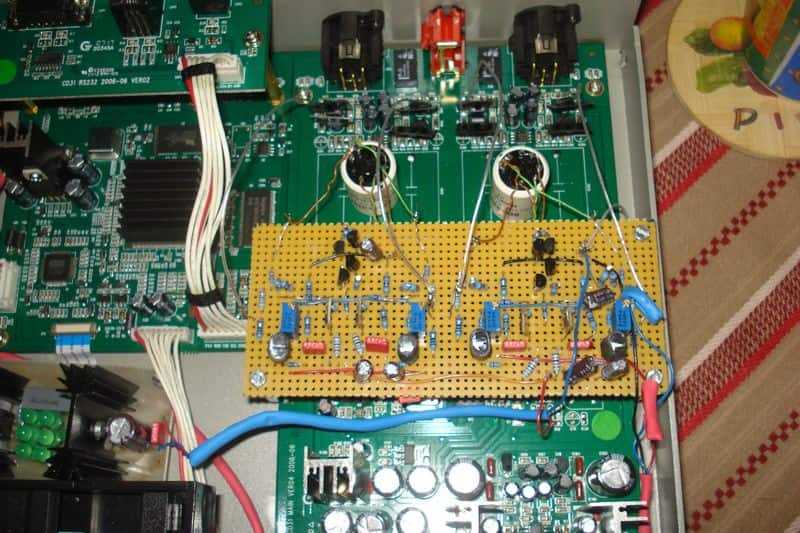

Moram da napomenem - finale Upgrade-a smo zajedno odradili Daudio i ja danas popodne. Što se kaže 2 bad, Milosh dead Postavljena slika

Daudio, da znaš, srebrna licnasta u izlazu zamenjena sa crveno plavom žicom. Fixirano plastikom i zatvoreno Postavljena slika
sipi, druže, koliko da računam da mi je sada izlazna impendansa ?
Iz Primarea je oko 50 oma (oko 25 Oma je intrinsic impedansa k170V + 10 Oma u source-u gornjeg k170V u bufferskom delu + 15 oma na red prema izlazu - ako je to vrednost otpora koje si koristio - ne secam se tacno vrednosti u zadnjoj verziji seme)

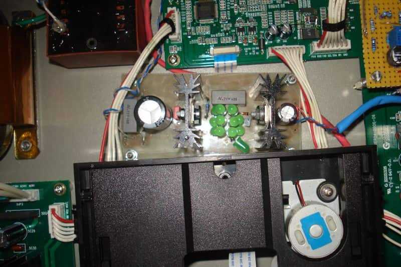

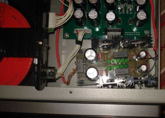

Da ne zaboravim...u vezi Power Supply...da prenesem iskustvo.
Dakle u praznom hodu mereno - sve OK - naponi oćekivani 12 V plus i minus.
Kad sam pri put zakačio potrošač, nestao negativan napon. Proverom napona na RY izmerio sam 0,4V. Rx je bio OK - 1,25V.
Ja sam predvideo da koristim Rx i Ry od 18 Ohma.
Nakon ovog zapažanja dodao na Ry u paralelu još 18 Ohma i sve je došlo na svoje. Napon preko Ry je postao 1,25V.
to je ref napon - tu ce uvek biti 1V25
To ti pričam...Merim, pokazuje 0,4V...zamenim LM337 - merim, isto 0,4V....i onda skontam da izgleda moram da smanjim otpor RY, što i učinih dodavanjem još 18 Ohma u paralelu sa RY. Tek tada se pojavi 1,25V preko Ry i naravno potrebnih minus 12V na izlazu.
