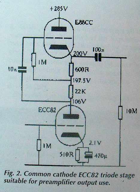

evo nasao sam i fotkao...Morgan Jones Designing valve preampselectronics world match 1996.za ECC82 pot na grid, (a ne na izlaz...)od max 47K za pun opseg visokih, nikako 100K ili vise....C od 100nF dodati paralelno 10uF block c polipropilen ili PiO,da bi bio kompatibilan sa 10K ulaza na ampu...(R od 10meg ne treba da zbunjuje jer to nije finalno opterecenjeparalelno sa njim sa nalazi ulazni R u ampu...).C od 10nF moze biti i 22n 47n....CK od 470uF u zavisnosti od napajanja i zvucnika moze biti i manje vrednosti 220uF 100uF za cistiji basto moras da isprobas... Ali bi trbalo krenuti od originalne vrednosti....oko 2.1V je abs Ug, kroz Rk od 510 oma, proizilazi da je anodna struja oko 4.2mAsto je dovoljno da sklop radi u A klasi.Ovo je skolski primer potpunog SRPP formatai ispravno izabranih ceviECC88 na koju dolazi napon je High transconductance tubei to je od vitalnog znacaja za ceo sklopmoze se zameniti ali samo nekom cevi koja ima High S i slicne karakteristike(tu ima nekih ruskih cevi iz te porodice...)mozda nema ni potrebe za zamenomposto su obe cevi klasicne i lako dostupne.cheers

imam još jedno pitanje,dali se na osciloskopu vidi izobličenje?sinus je lep ali mi se čini da je zvuk izobličen u basovima i srednjim tonovima.
koji amp koristis - Aleph i dalje ?koju vrednost izlaznog konda si stavio ?izoblicenja kad vidis osciloskopom - davno si pre toga pobegao iz sobe
pitanje se nanosi na ovaj viki clone,priključen je bio na revox pojačalo snage.izlazni kond još uvjek ima 1 uf...Stavio sam potenciometar na izlaz.dali je možda bias lampe kriv da zvuk nije kako treba(izobličenje ako mogu tome da kažem čuje se veoma malo)p.s na alephu lepo se vidi kad zaklipa kad ga poteram sa aleph p balansirano.
Imao sam ga na ulazu,sječam se da je bilo dosta bruma pa sam ga zato prebacio na izlaz,ali izobličenja se ne sječam.Probat ču još jednom ovih dana pa javim.hvala i lep pozdrav.
