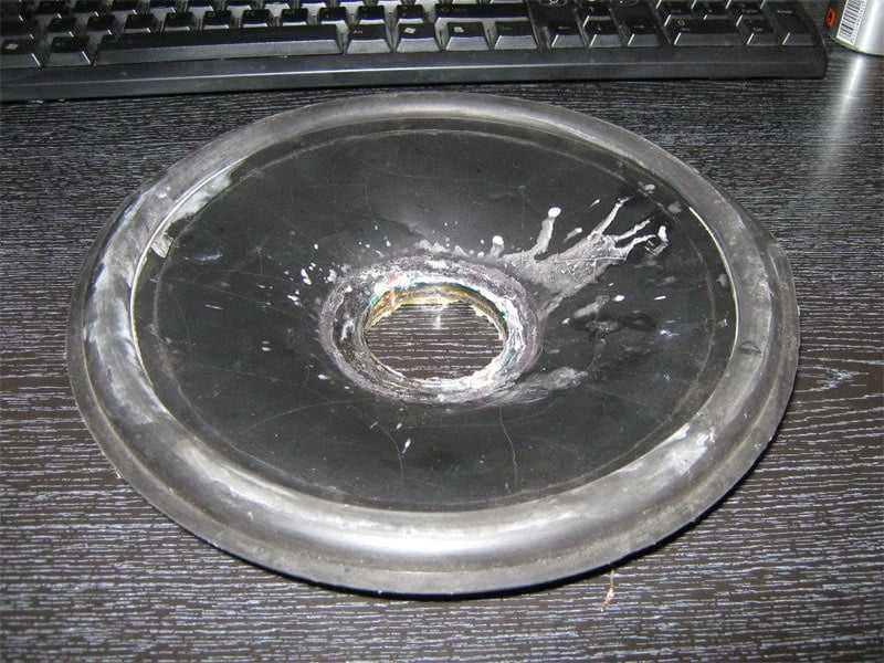

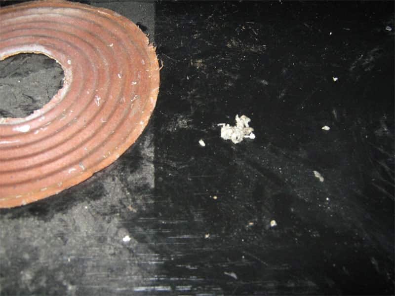

Zvu Napisano Mart 11, 2010 Share #23 Napisano Mart 11, 2010 Slika donjeg centratora našeg nasušnog... Taj jadničak šta je sve pretrpeo, svaka mu čast... Ova gomilica s desna skinuta samo sa unutarnjeg oboda i to pošto je pola lepka koji je bio nanešen ostao na membrani i kalemu... Počeo sam danas oko 16 sati da ga nalivam nitro razređivačem. Završio sam pre pola sata. Bila je neka kućna mešavina (a te su ubedljivo najgore) Sintelana i super lepka sa epoksidom u tragovima... Naravno ovo još nije gotovo. Nastavljam i sutra da nalivam i skidam slojeve. Link to comment Podeli na ovim sajtovima More sharing options...

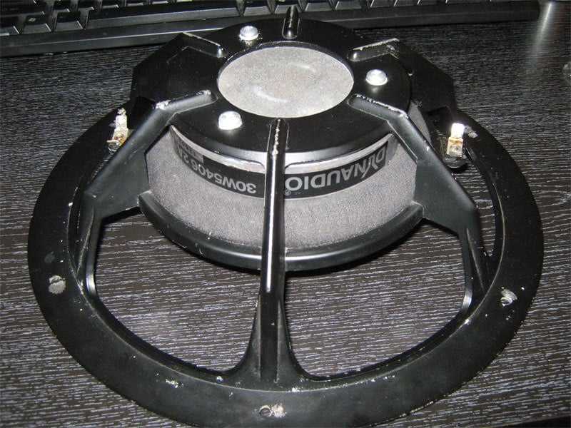

Zvu Napisano Mart 11, 2010 Share #24 Napisano Mart 11, 2010 I slika korpe drajvera koji se trenutno radi... I naravno posle svega ovog idemo (odma) ponovo sve ispočetka sa drugim Link to comment Podeli na ovim sajtovima More sharing options...

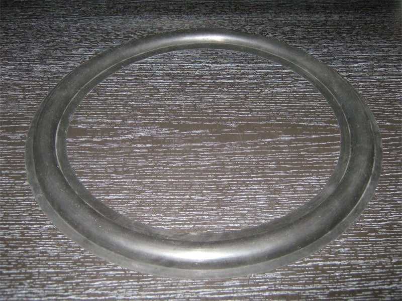

Zvu Napisano Mart 12, 2010 Share #35 Napisano Mart 12, 2010 Danas skinuto vešanje sa ovoga... Membrana u dobrom stanju Link to comment Podeli na ovim sajtovima More sharing options...

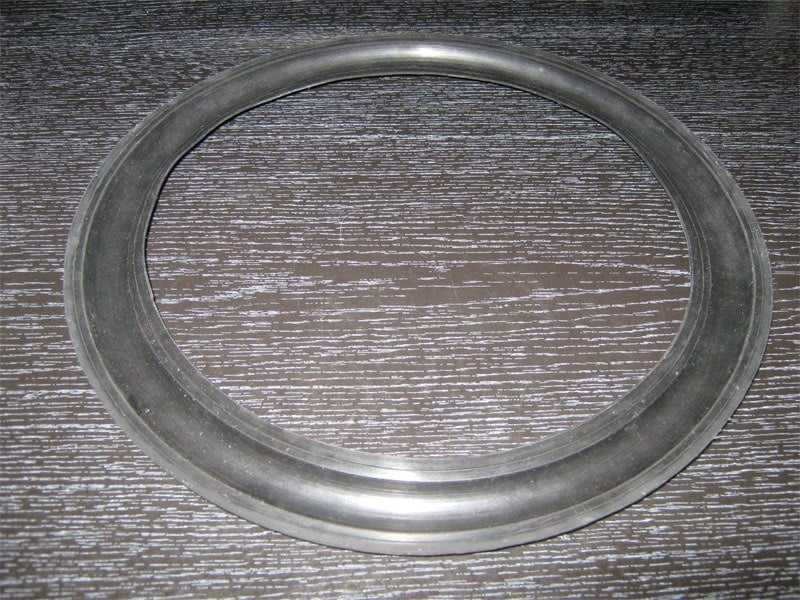

Zvu Napisano Mart 12, 2010 Share #36 Napisano Mart 12, 2010 Sad izgleda ovako... Link to comment Podeli na ovim sajtovima More sharing options...
Zvu Napisano Mart 12, 2010 Share #37 Napisano Mart 12, 2010 Bila je u pitanju opet ona kućna mešavina i ovde... Vešanje sam skinuo ali je na njemu ostalo dosta lepka. U teglu sam sipao malo nitro razređivača, zgužvao vešanje unutra i zatvorio. Promućkao sam i ostavio da odstoji 10-ak minuta. Kad sam se vratio, sve se skidalo prstima. Nije bilo potrebe za nasilnim skidanjem niti da radi skalper. Nema ni grama suvišnog lepka sada Link to comment Podeli na ovim sajtovima More sharing options...
