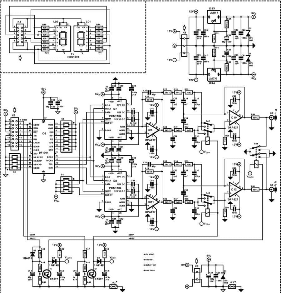

victorb Napisano Mart 18, 2010 Autor #79 Napisano Mart 18, 2010 radi se o dac-u iz elektora sa cevnom analognom sekcijom. evo sheme:
victorb Napisano Mart 18, 2010 Autor #81 Napisano Mart 18, 2010 imam dva ne iskorscena torusa od 20VA 2*18v pa bi da ih iskoristim stim da ne znam koje komponente u shemi trebam da izmenim da bi dobio tih +-12 i +-5v. evo sada bash gledam shemu i videh da mi +-12 i netreba jer se on korsiti samo za napajanje op-ova koje bi da izbacim

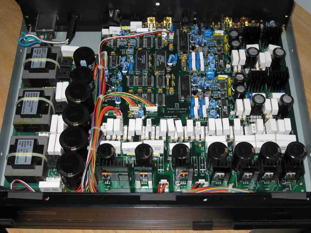

victorb Napisano Mart 27, 2010 Autor #82 Napisano Mart 27, 2010 jel neko od vas cuo nesto za parasoundov dac 2000? ima ga ne ebay-u, 1500-tka je otisla za 500 eur. jel se isplati kupiti polovnu spravu ili diy?
