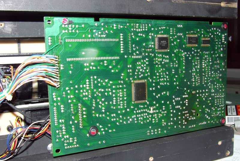

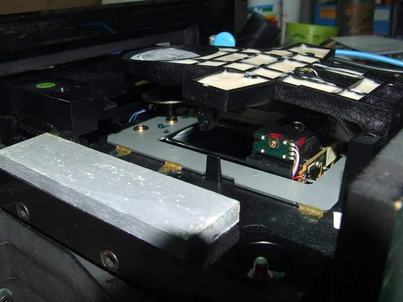

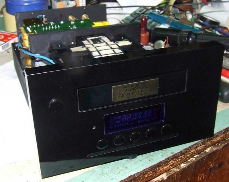

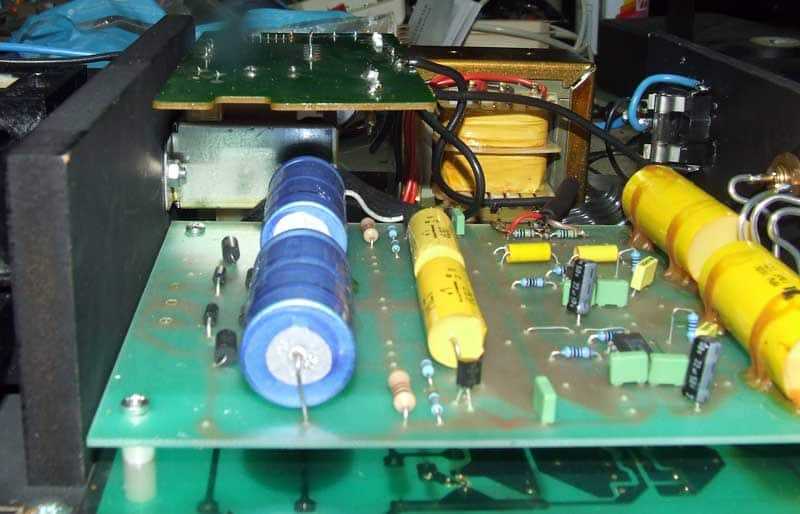

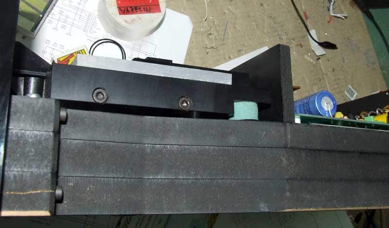

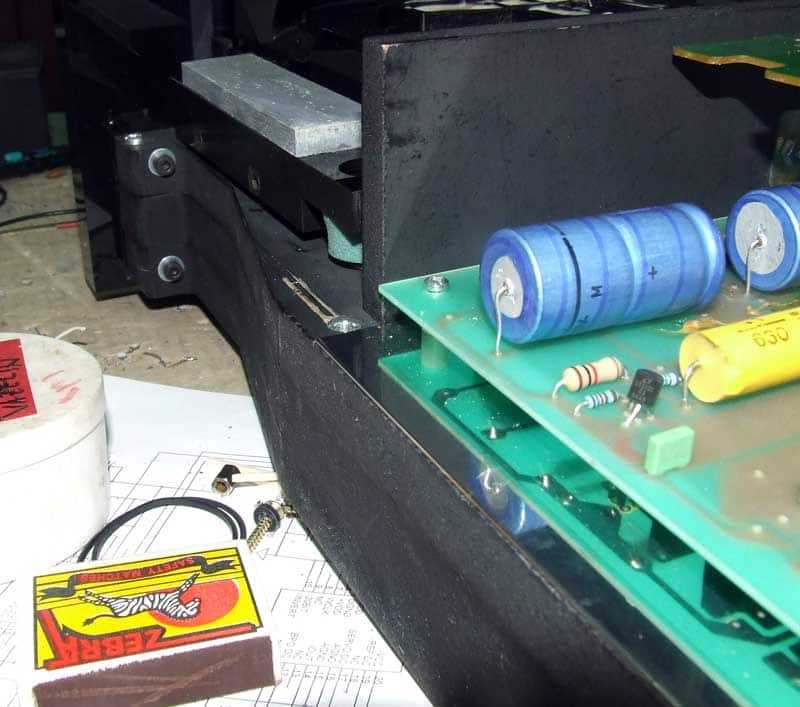

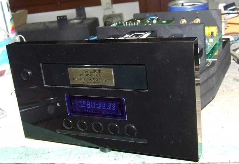

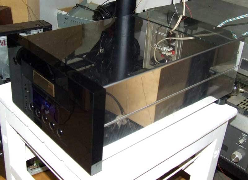

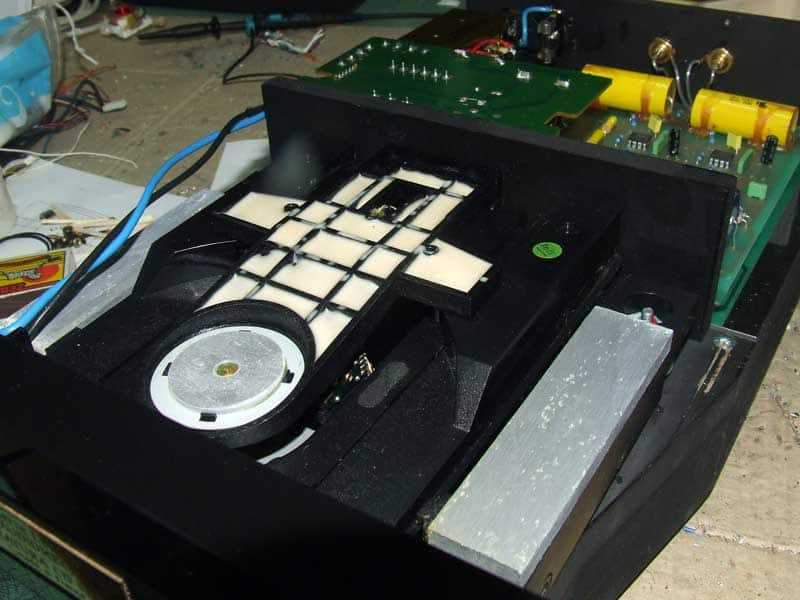

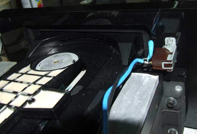

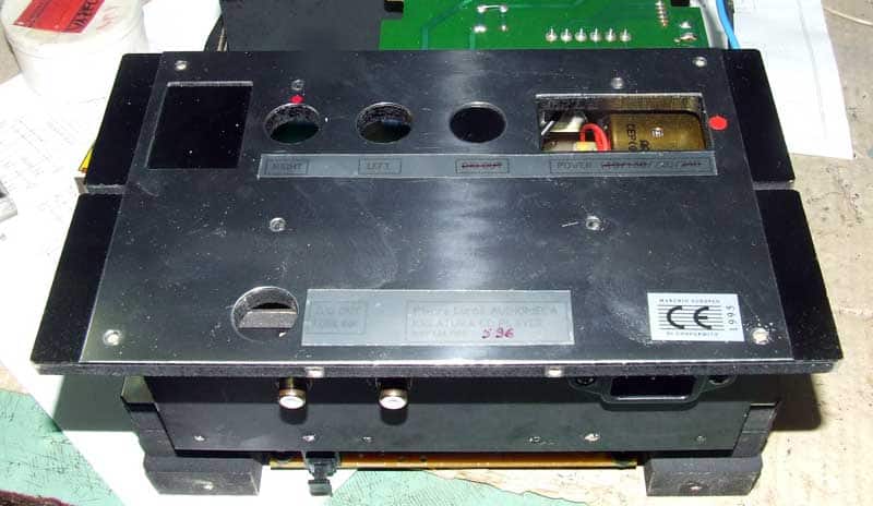

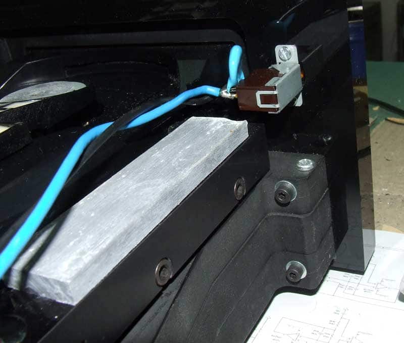

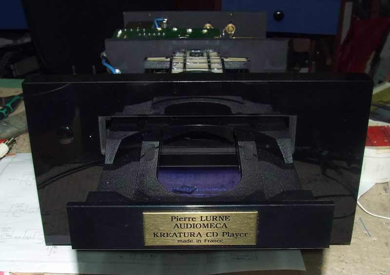

Zen Mod Napisano Februar 19, 2010 #1 Napisano Februar 19, 2010 primerak uvazenog clana foruma je donet radi zamene jedinog remena u mehanizmu i usputno ciscenje i podmazivanje .evo slikica random , bez komentara .osnova je Sanyo mehanizam uz pripadajucu elektroniku ;kuciste bazirano na MDF-u , kliritnoj prednjoj ploci i stainless steel oklopu ;vickasta upotreba olovnih sipki na osnovi mehanizma , kao i zanimljivost - zalepljen olovni list s kontra strane pcb gde su smesteni smd chipovi ( kontroleri i DAC)uz to su dodati jos jedan trafo i poseban pcb sa analognom sekcijom ;sto ce reci - veoma dovitljiva manufakturna izrada .DIY ili Brand ? .....
Impuls Napisano Februar 19, 2010 #2 Napisano Februar 19, 2010 Jel to TDA1543? ili je dac neki od onih dole a 8 pinski op-i
Zen Mod Napisano Februar 19, 2010 Autor #3 Napisano Februar 19, 2010 iskreno - mrzelo me da zapisujem sta je u pitanju - DAC je jedan od ona 4 SMD chipa na glavnoj ploci (zadnji do terminala)na dodatnoj pcb je ispravljac + reg + izlazi sa nekim OPA .nije mi bio posao da ga doradjujem ( jer bi za moj ukus ionako bilo radikalnog posla ) nego da se odradi vec navedeno ;mislim da ce malisan u oglase , pa je ovo bila prevencija - zamena remena , podmazivanje shinica mehanizma , vazelin na klizne staze , ciscenje sociva kad smo vec tu .
