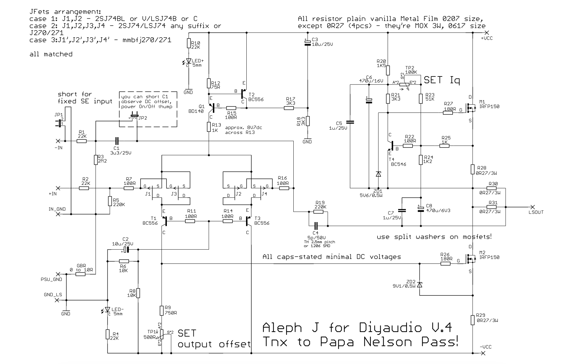

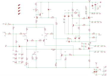

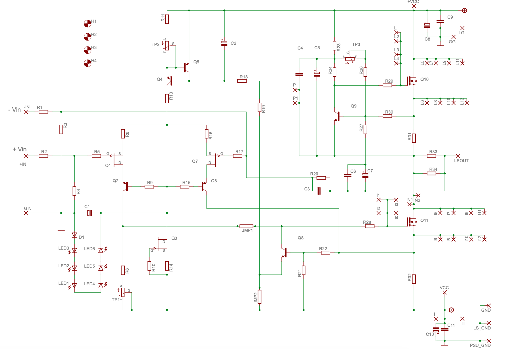

Aleks Napisano Novembar 24, 2025 #5 Napisano Novembar 24, 2025 Koja je razlika izmedju njega i Babelfish J? Mislim pre svega na funkcionalne razlike, gledam sheme, sustinski isto.
