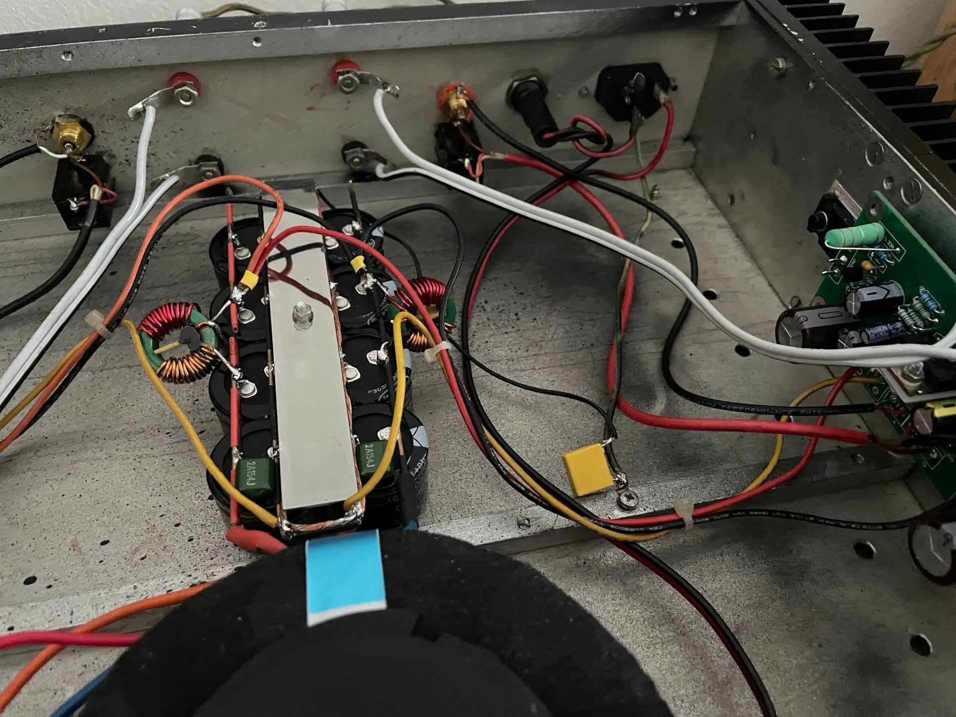

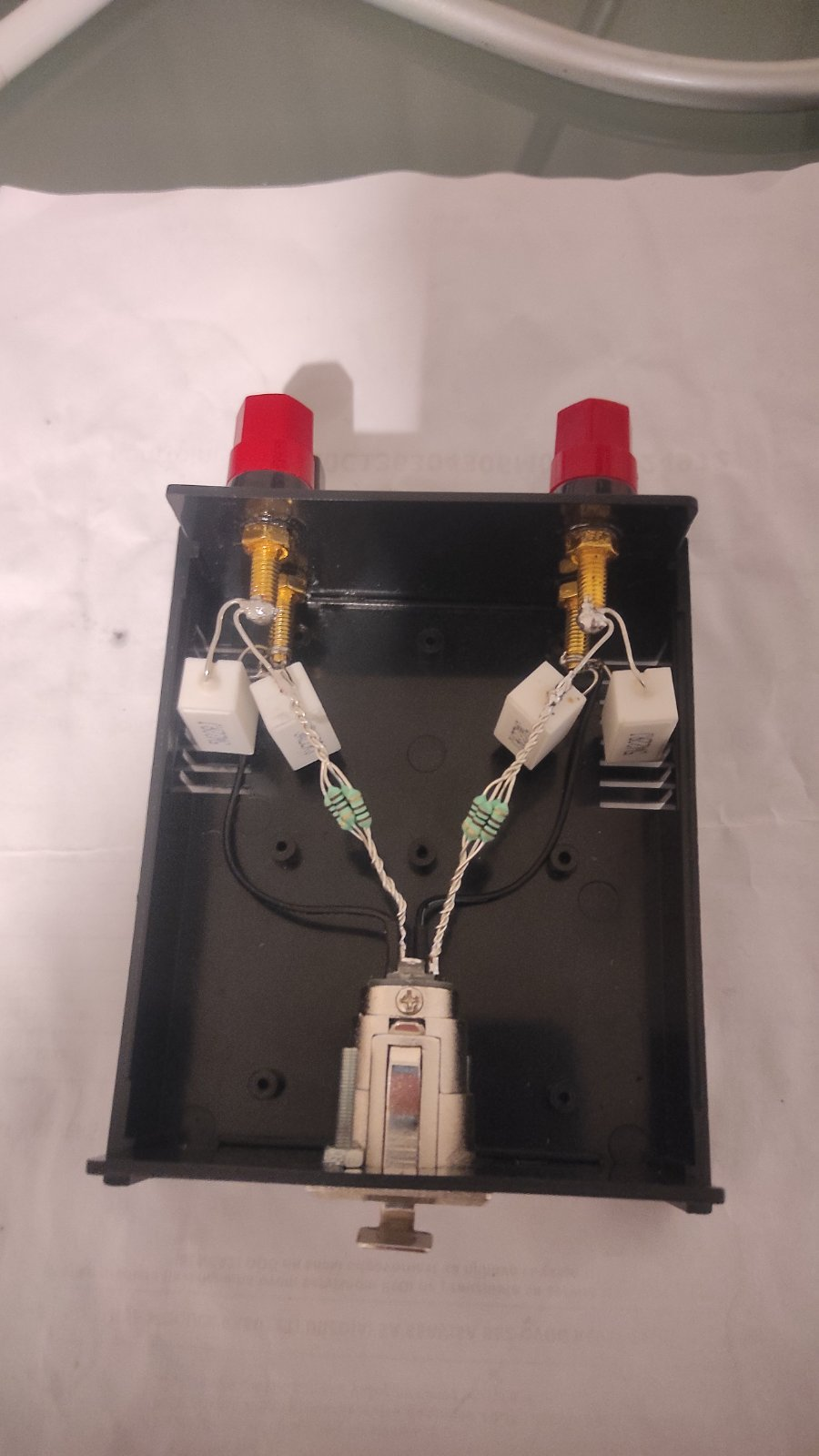

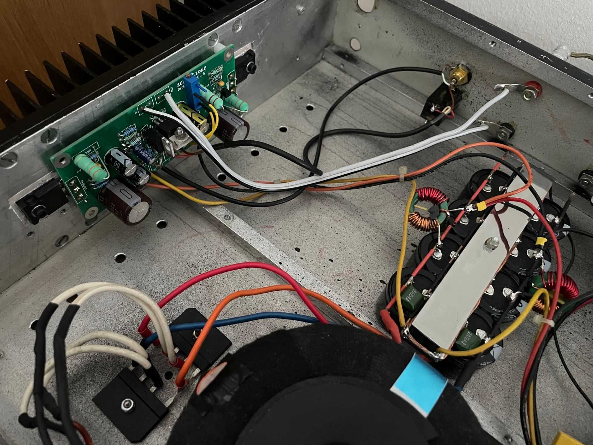

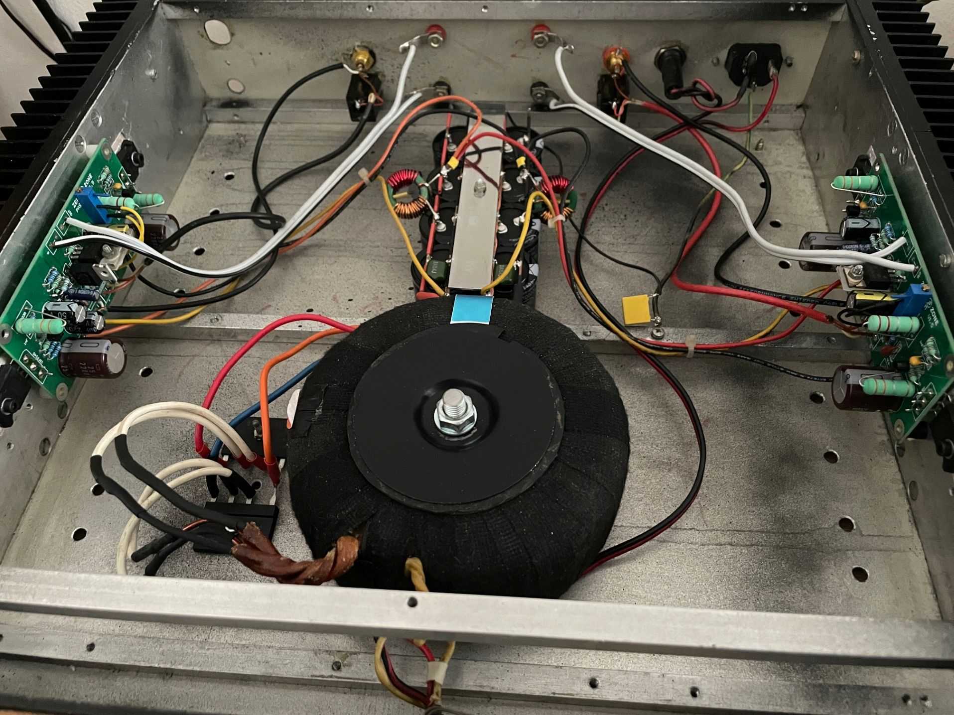

s-bojan Napisano Mart 21 Share #1 Napisano Mart 21 Pre nekoliko meseci sam kupio Hifiman HE6sev2, pre svega jer sam hteo da probam otvorene planarne slusalice (posedujem i Audeze Maxwell kojima nisam bas zadovoljan) i jer sam hteo da proverim mitove koji prate ove slusalice (da je potrebna nuklearna elektrana da ih adekvatno tera i da mnogo bolje zvuce kada se povezu na pojacalo za zvucnike). Moje staro pojacalce (Schiit Modi 2 uber) je bilo dovoljno za glasan, ali ne bas prijatan zvuk. Na stranim forumima su ljudi uglavnom preporucivali pojacala za slusalice od nekoliko hiljada evra i class A pojacala koja kod nas nije moguce nabaviti. Na KP sam naleteo na Aleph Mini po prilicno niskoj ceni i resio sam da ga isprobam. Staro pojacalo koristim kao preamp za kontrolu jacine zvuka, slusalice povezujem preko speaker taps kabla (4 bananice > zenski HLR) i zvuk je jako dobar. Problem je sto se cim slusalice povezem cuje blago zujanje (rekao bih od 100hz) koje se doduse prilikom slusanja muzike uglavnom ne cuje, osim u tihim prelazima. Probao sam i da povezem slusalice preko DIY adaptera slicnom onome koji je Hifiman ranije delio uz slusalice i sa njim je zujanje tise, ali je onda i snaga problem jer koristim preamp EQ od -8db. Kada povezem pojacalo na zvucnike, zujanje se cuje samo kada bas pridjem do zvucnika i ni na koji nacin ne ometa slusanje muzike. Sta biste uradili na mom mestu? Da li je problem moguce sanirati ili bi trebalo da prihvatim da ovaj tip pojacala ne odgovara slusalicama i da ga zamenim drugim modelom? Link to comment Podeli na ovim sajtovima More sharing options...

Zen Mod Napisano Mart 21 Share #3 Napisano Mart 21 filtracija u PSU i/ili wiring nije dovoljno dobro uradjeno za sluske postuj slike ampa. nije to tako komplikovano preraditi da ti radi posao, pod uslovom da je iole doro napravljeno, sto mehanicki sto elektricno Link to comment Podeli na ovim sajtovima More sharing options...

Zen Mod Napisano Mart 21 Share #5 Napisano Mart 21 nravno da nije protiv pravila ali ne mogu nikoga da preporucim, mozda se neko i javi 1. analiza seme i radnih parametara (napon napajanja i mirna struja) 2. prepravka filtracije, najbolje ubaciti capacity multiplier; prakticno nekoliko elemenata, koristeci postojeci C Bank 3. smanjenje mirne struje; ne znam koja je impedansa sluski koje koristis, ali kontam vise od 500mA nije potrebno 4. sredjivanje celog wiring 5. kontrola On/Off prelaznih pojava ( DC Offset) i u skladu sa tim ugraditi (ili ne) output module zastita/delay na kraju ces dobijes jako dobar amp za sluske Aleks je reagovao/la na ovo 1 Link to comment Podeli na ovim sajtovima More sharing options...

Zen Mod Napisano Mart 21 Share #7 Napisano Mart 21 sve sam ti dao gore ako i kad obavis navedeno pod #1, mogu dati savet sta dalje vazi i za #2; predocis elektricnu semu postojeceg C bank, dobijes sta treba menjati; btw. vidljive prigusnice ne sluze nicemu - one su efektivne na VF; za pocetak bar njih treba zameniti sa recimo 0R22/5W do 0R33/5W otporima s-bojan je reagovao/la na ovo 1 Link to comment Podeli na ovim sajtovima More sharing options...
vladd Napisano Mart 23 Share #8 Napisano Mart 23 (izmenjeno) Umnožavač kapacitivnosti je svakako potrebna opcija, za upotrbu osetljivog potrošača. Činjenica da je taj neki šum izražajniji nego na zvučnicima. Ono što bih ja revidirao u napajanju je prelazak na jedan grec, a kraj jednog i početak drugog sekundara uvezao u GND. Što se grubih DC napona tiče, obe verzije su funkcionalne, ali je malo drugačija situacija oko ripla, nastalog na neuparenim komponentama. Ripl jednog plusa nakon greca usputno spajamo sa riplom minusa drugog greca jer pravimo GND, realno pravimo lokalnu nulu koja bi verovatnije trebala biti izdignuta iznad GND, ali i dalje sa slučajnim dešavanjem superponiranja ripla... Pa da ne bih potezao razna merenja i razvejavao nastale sumnje, postavka druge opcije, ako je već borba sa nekin čujnim harmonikom mrežnih 50Hz Izmenjeno Mart 23 od vladd s-bojan je reagovao/la na ovo 1 Link to comment Podeli na ovim sajtovima More sharing options...

John Coltrane Napisano Mart 25 Share #11 Napisano Mart 25 Prvo ne valja ožičenje na elektrolitima. Da ne prepričavam, čovek objasnio: Vođenje masa Link to comment Podeli na ovim sajtovima More sharing options...
