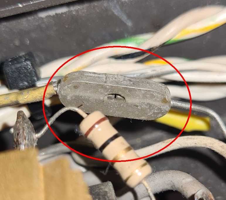

neskor Napisano Oktobar 17, 2024 #1 Napisano Oktobar 17, 2024 Doneo mi drugar da mu pogledam lampasko PP pojacala sa dve KT88 po kanalu. Sema je klasicna, medjutim ono sto mi je bilo cudno i nisam to ranije vidjao, anode od svakog para su medjusobno spojene sa ovim delom, koji sam nekad vidjao ali nemam pojma sta je to tacno. Izmerio sam ga i ima oko 140R. Da li je to neki PTC, osigurac/otpornik. Da li je neko zna sta je ovo i koja mu je funkcija u ovom pojacalu? Hvala unapred. Aleks je reagovao/la na ovo 1
Zen Mod Napisano Oktobar 17, 2024 #3 Napisano Oktobar 17, 2024 varnicar zastita u slucaju da se odvoji load, onda neopterteceni trafo indukuje ihaj naponski peak iz tog razloga cesta napomena da se cevni amp nikad ne ukljucuje bez opterecenja, imao ulazni signal ili nemao neskor je reagovao/la na ovo 1
neskor Napisano Oktobar 17, 2024 Autor #4 Napisano Oktobar 17, 2024 (izmenjeno) Hvala puno! Kako se to uopste zove na engleskom, ako bude zatrebalo da se menja. Izmenjeno Oktobar 17, 2024 od neskor
Zen Mod Napisano Oktobar 17, 2024 #5 Napisano Oktobar 17, 2024 https://dalmura.com.au/static/Output transformer protection.pdf neskor, LightMatic and BANAT je reagovao/la na ovo 1 2
BANAT Napisano Oktobar 17, 2024 #6 Napisano Oktobar 17, 2024 2 hours ago, neskor said: ...Izmerio sam ga i ima oko 140R... Ako ga meris tako potpuno zalemljenog u kolo izmedju KT88 anoda onda je taj 140R otpor verovatno meren Rdc primara izlaznog trafoa sa anode na anodu , ako otkacis jedan kraj tog varnicara i ponovo ga premeris Rdc mora da bude 0 ohma . neskor je reagovao/la na ovo 1

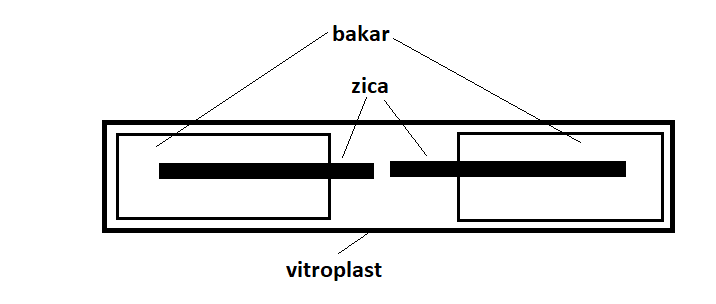

Zen Mod Napisano Oktobar 17, 2024 #7 Napisano Oktobar 17, 2024 to prakticno i sam moze da napravis dve zice sa odredjenim razmakom, montaza kako god da zalemis na komad vitroplasta, taman dobro gap mozes da prepises sa slikanog napravis, zalemis izvode, heatshrink i ihaj BANAT and LightMatic je reagovao/la na ovo 2
Zen Mod Napisano Oktobar 17, 2024 #8 Napisano Oktobar 17, 2024 3 minutes ago, BANAT said: Rdc mora da bude 0 ohma . typo beskonacno oma BANAT, neskor and LightMatic je reagovao/la na ovo 3
