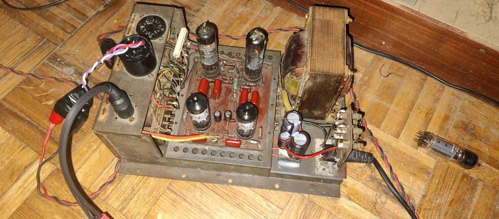

чика-Брка Napisano Mart 4, 2024 #1 Napisano Mart 4, 2024 napokon pustio u pogon sokocalo. uradio refres i jos po nesto. nisam hteo da busim i unakazujem sasiju. napravio adapter za ulaz kao i za zucnike. lepo sviri. ima neke sitne anomalije, ali za prvo pustanje posle ihahaj koliko ... odlicno je. John Coltrane, krca44, mutayu and 4 ostalih je reagovao/la na ovo 1 6

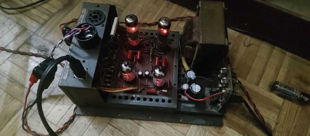

чика-Брка Napisano Mart 4, 2024 Autor #2 Napisano Mart 4, 2024 sitne anomalije koje sam spomenuo u proslom postu su uzrok losih ELL80. ECC83 su nove. kad se pojacalo upali posle 7,8 minuta pocinje da prcka pomalo i jedan kanal prekine sa radom. pritom se jedna ELL80 lagano zazari. kad zamenim mesta ista ta se zazari na drugom mestu. e sad, imam samo 3 kom. ELL80 lampe, 1 se nazalost razbila. 1 je ispravna, 2 su rekle zbogom ujka Luju. nabavicu ovih dana neki komad, pa teramo dalje. mrcelavi je reagovao/la na ovo 1
чика-Брка Napisano Mart 27, 2024 Autor #3 Napisano Mart 27, 2024 nasao malo vremena za sebe preturao po starim prasnjavim vademekumima, njima verujem. pronadjem podatak da sa ovim parametrima, naponima u Grundig-u, common katodni za ELL80 treba da bude 180 oma, a ne 120, kolko je fabrika stavila. sada lampe rade u normalnom rezimu, kako treba. jbg, nije bilo do lampi. zalemio 180 oma/5w, a ne kao fabricki 120 ona/2w. radi ko bombona. bice slika. bez starca nema udarca (i pomalo sede brade). shonne, Brijac, Zbora and 2 ostalih je reagovao/la na ovo 5
