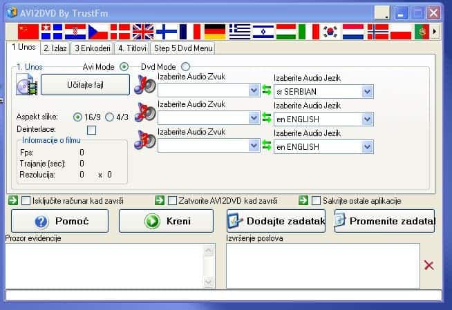

dj.nik Napisano Januar 30, 2010 #9 Napisano Januar 30, 2010 Simpli (a nije Red)Kablic za kameru - jedan kraj firewire drugi trapezasti odgovarajuceg profila, svaki prizvodjac ima svoj (nazalost)Obavezno Firewire konekcija za video streaming > Win Movie Maker > Avi2Dvd (freeware, pa jos lokalni jazik

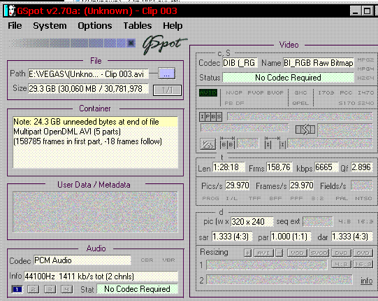

Zen Mod Napisano Januar 30, 2010 Autor #10 Napisano Januar 30, 2010 radio capture sa Vegas-omkomp - slikica - file - slikica od kodeka imam standardno instaliran K-Lite mega packvrazja kamera nema firewire

Mentok Napisano Januar 30, 2010 #12 Napisano Januar 30, 2010 Ajajaj, 30 gigabajta, a samo 320x240. Pa to je AVI - uncompressed, nije ni čudo da se raspada pri pokušaju puštanja. Ne znam kakva su podešavanja u Vegasu, pošto ga nisam koristio, ali treba namestiti koji codec da koristi pri capture-u. Da li AVI sa nekim codecom, ili ono što bi verovatno bilo mnogo jednostavnije za podesiti u MPEG - onda se verovatno samo bira rezolucija (možda ni to) i stepen kompresije.Da neke stari budu jasnije, mala napomena - AVI sam po sebi nije codec već container (isto kao i npr. MKV), i sadrži u sebi video i audio stream - svaki spakovan sa određenim codecom - jedan za video, jedan za audio - npr. DivX i MP3 - moguće se razne kombinacije.
