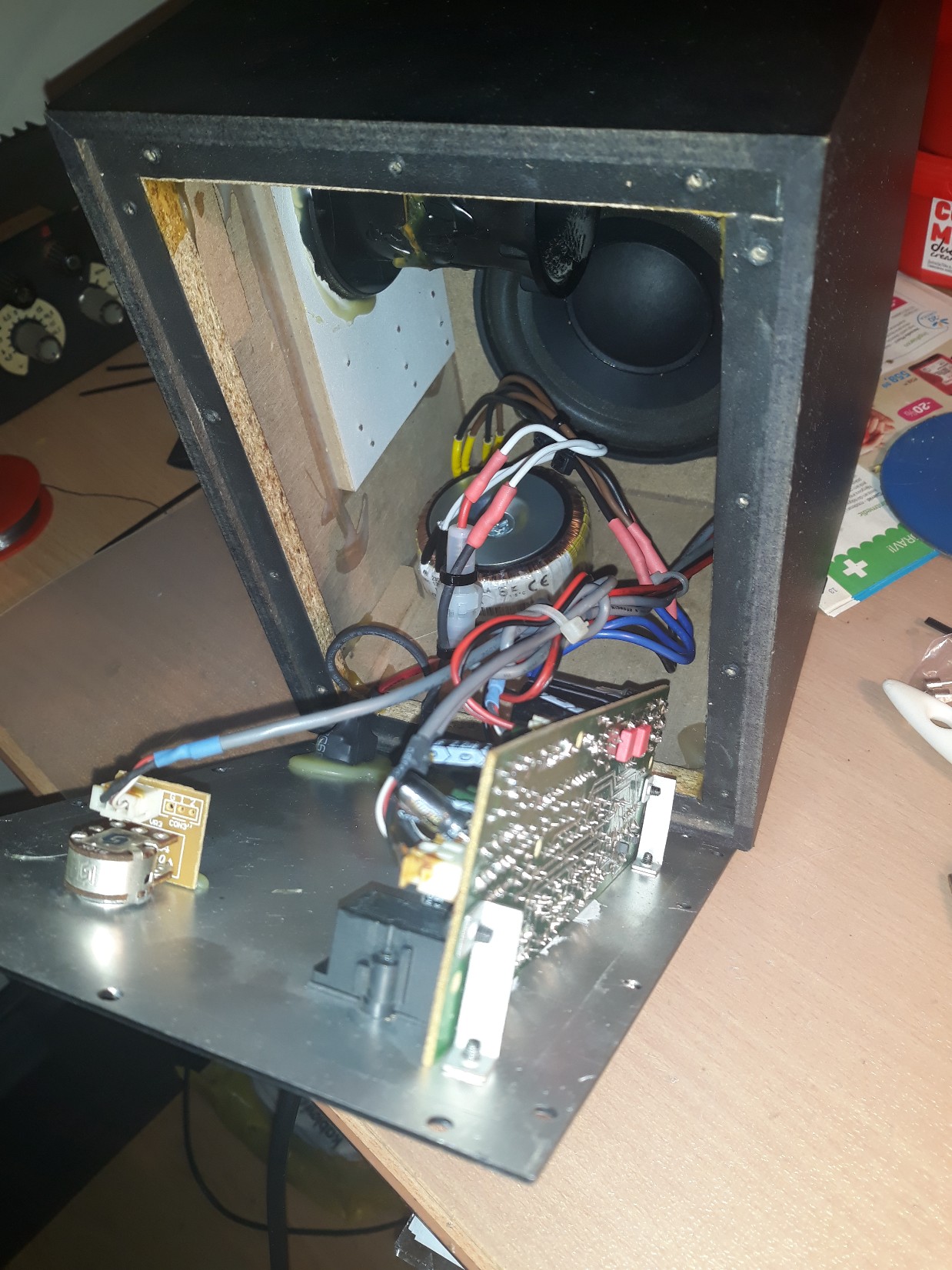

NIXIE Napisano Decembar 23, 2022 Autor Share #2 Napisano Decembar 23, 2022 Sprava opravljena, Microlab neki malecki, ali lepo svira za tako jadnu izvjedbu. Kupio sam trafo 30VA kod Trafka. Stari nije crko što je slab nego što je na pločici pojačala došlo do kratkog spoja, pa sam shvatio da je dosta 30VA, kao i originalni što je bio. Na svaki sekundar ka masi (centralnom izvodu) su stavili po jedan mali keramički kond 100nF, prema veličini je verovatno za 50V i to na samom ulazu sekundara na PCB. Jedan je izgoreo pocrneo raspao se ali je i dalje bio u kratkom spoju, prosto neverovatno. To je spržilo i kratkospojilo jedan sekundar, a onda je crko i termo osigurač i primaru. Samo da su stavili jedan tromi osigurač u primar bila bi sitna popravka. One kondenzatore sam uklonio, i stavio po jedan Wima MKS4 100nF 100V, ali ne tu gde su bili, nego paralelno glavnim filterskim kondenzatorima. Ako imate neke PC zvučnike, otvorite ih, dodajte tromi osigurač u primar i pogledajte da nema slučajno po neki keramički kond na sekundaru ili tako nešto. Može Lock ako nema pitanja. Link to comment Podeli na ovim sajtovima More sharing options...

NIXIE Napisano Decembar 23, 2022 Autor Share #4 Napisano Decembar 23, 2022 (izmenjeno) Ma ovi su bili oko 4mm u prečniku otprilike a 100nF disk keramički. 50V garant, ne piše na njima radni napon. Izmenjeno Decembar 23, 2022 od NIXIE Link to comment Podeli na ovim sajtovima More sharing options...
krca44 Napisano Decembar 24, 2022 Share #5 Napisano Decembar 24, 2022 Pa Nixie keramika od 1KV je oko 5mm u precniku, ta od 10n, sta pise na kondu - valjda ima neka slova koja oznacavaju napon u prevodu ? Link to comment Podeli na ovim sajtovima More sharing options...
NIXIE Napisano Decembar 24, 2022 Autor Share #6 Napisano Decembar 24, 2022 Nema napona, samo je označen kapacitet 100nF. Nisu oba poginula, samo jedan od njih. Znači prilikom pregorevanja došlo je do spajanja i zavarivanja izvoda tog kondenzatora. Pretpostavljam da je do toga došlo zbog toga što su oba konda bila zalivena nekim lepkom i nagužena uz sam konektor gde se AC napon dovodi na PCB. Link to comment Podeli na ovim sajtovima More sharing options...
