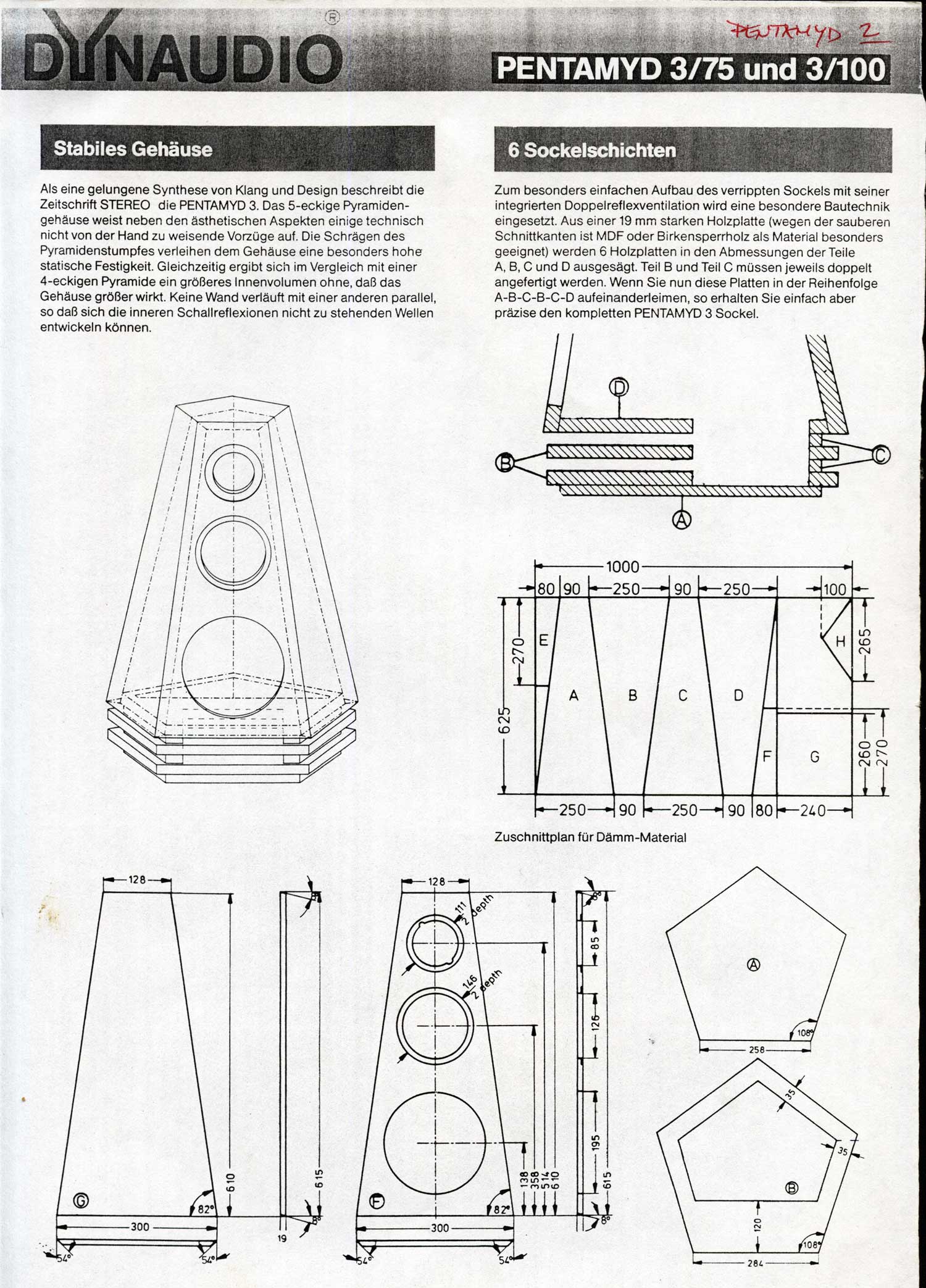

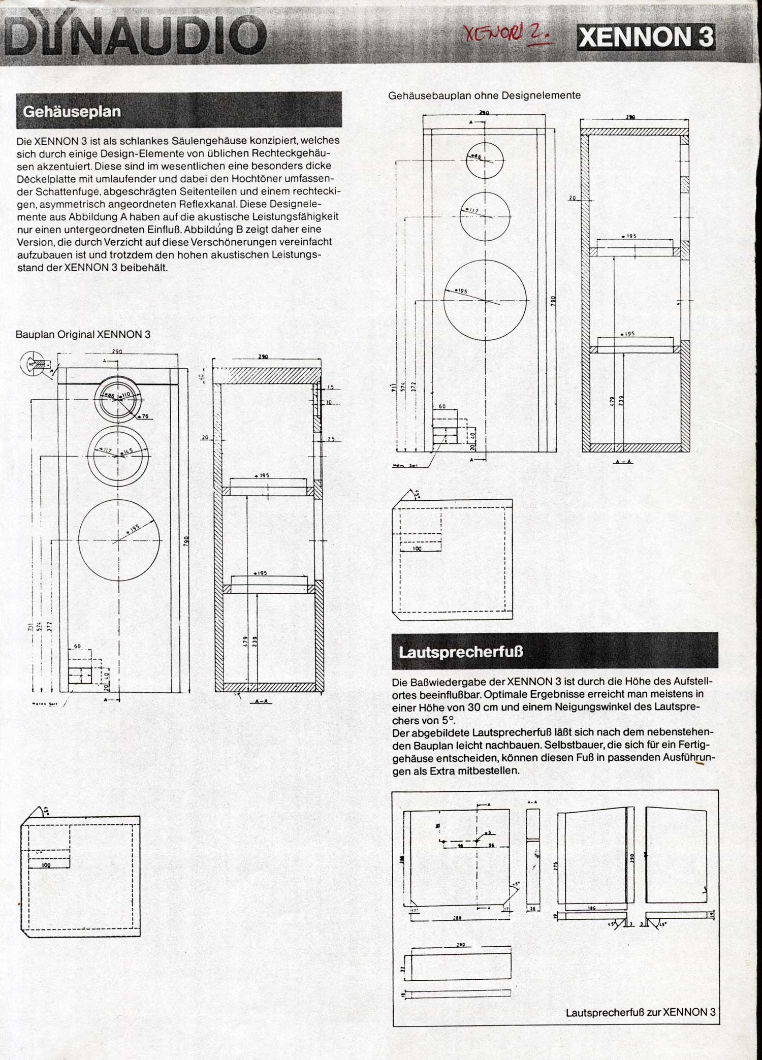

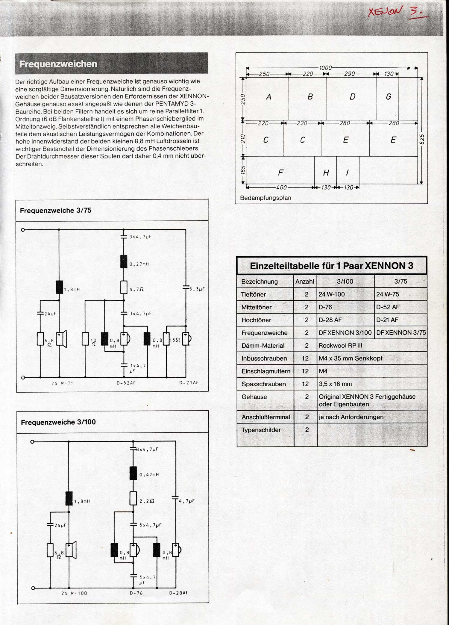

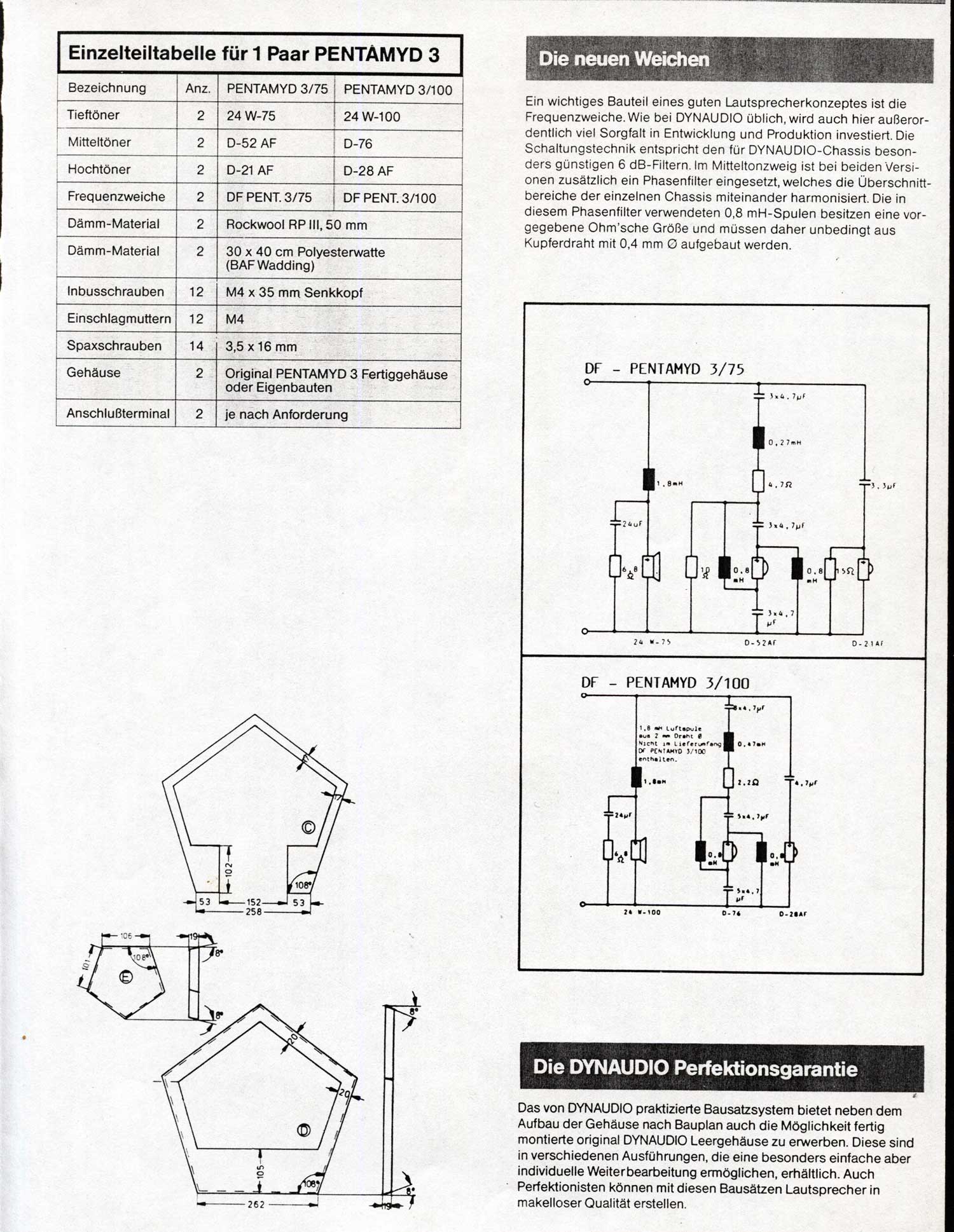

zoran2303 Napisano Decembar 5, 2022 Share #1 Napisano Decembar 5, 2022 Dali postoji razlika izmedju skretnica Xenon 3/75 i Pentamyd 3/75 kupio madisoundov projekat Xenona sa dva varioventa ali bih hteo da poboljsam skretnicu ,ozicenje kao i unutrasnji damping ovo je sto ja imam od Pentamyda Link to comment Podeli na ovim sajtovima More sharing options...
zoran2303 Napisano Decembar 5, 2022 Autor Share #2 Napisano Decembar 5, 2022 U brzini zaboravio DYNAUDIO naravno Link to comment Podeli na ovim sajtovima More sharing options...

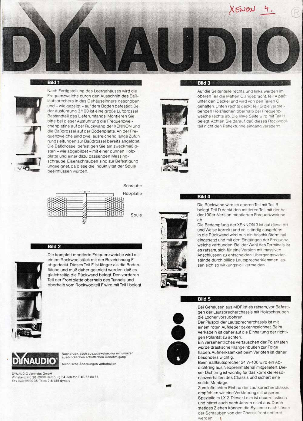

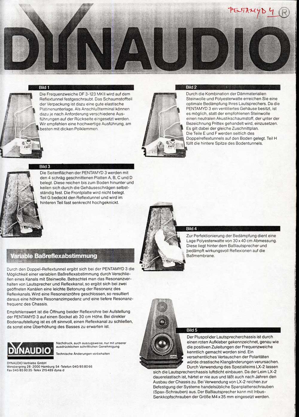

Zen Mod Napisano Decembar 5, 2022 Share #3 Napisano Decembar 5, 2022 sticajem okolnosti imao bas to skenirano od onomad kako vidi, poredjano random, al ce se snadjes LightMatic, shonne and zerowaf je reagovao/la na ovo 2 1 Link to comment Podeli na ovim sajtovima More sharing options...
zoran2303 Napisano Decembar 5, 2022 Autor Share #4 Napisano Decembar 5, 2022 Bata Sale ti si legenda Ziv Bio zerowaf je reagovao/la na ovo 1 Link to comment Podeli na ovim sajtovima More sharing options...
