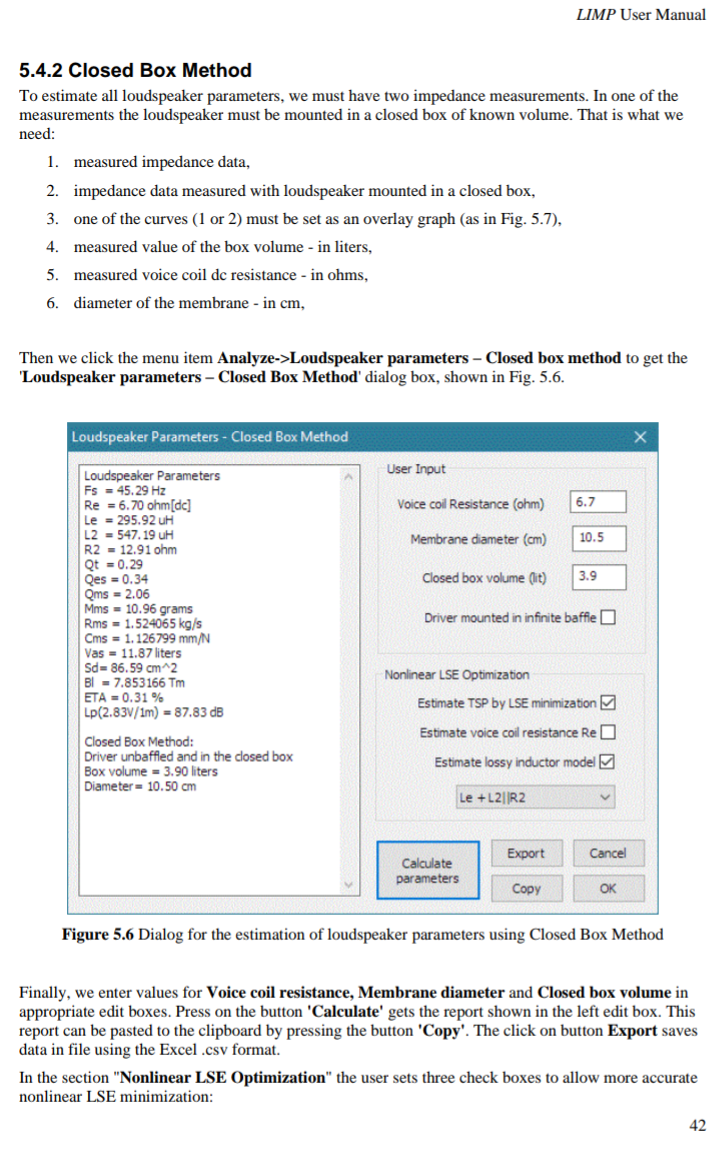

NIXIE Napisano Septembar 30, 2022 #3 Napisano Septembar 30, 2022 https://www.artalabs.hr/AppNotes/LIMP_Tutorial_Version_2_4_English.pdf

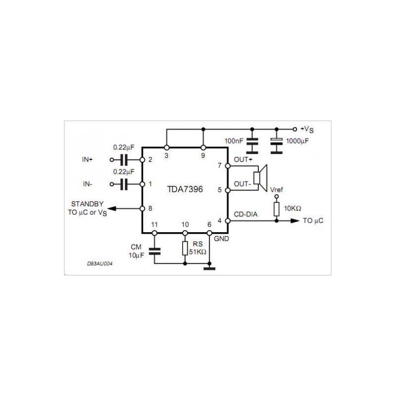

NIXIE Napisano Septembar 30, 2022 #7 Napisano Septembar 30, 2022 (izmenjeno) Recimo može ovo, TDA7396, jednostruko napajanje par delova samo i neki hladnjak umerenih dimentija. Napajanje je brick za laptop. Samo ulazne kondenzatore povećaj na 4,7uF (može MKS, može elektrolit) i imaš pojačalce za merenje. Izmenjeno Septembar 30, 2022 od NIXIE

NIXIE Napisano Septembar 30, 2022 #15 Napisano Septembar 30, 2022 (izmenjeno) Koristim LIMP program za merenje impedanse, malo pojačalce i ARTA JIG. Onda sve radim po uputstvu za program. Izmerim impedansu bez dodatne mase pa sa dodatnom masom (bluetack sa ebaj). Otvorim dijagram impedanse bez dodatne mase i ubacim onaj sa dodatnom masom. Program izbaci TS parametre. Dodatna masa treba da bude dovoljna da pomeri naniže rezonantnu frekvenciju barem20-30%. Ne treba ni sa tim preterivati. Nisam koristio direktno zvučnu karticu na laptopu da slučajno nešto ne precrkne, već sam kupio eksternu USB karticu 24bita/96kHz. Ako crkne, ide i kantu. Imate neke slike u mojoj temi o Vifa/Fountek/Visaton zvučnicima. Zvučnik treba kažu držati da kalem stoji horizontalno pri merenju. Nisam primetio bitnu razliku ni kad je verikalno. Ako na magnetu ima ventilacioni otvor, mora biti slobodan pri merenju. Treba što tačnije izmeriti DC otpor kalema, otpor referentnog otpornika i efektivni prečnik membrane ( znači membrana plus pola gornjeg vešanja). Mogu se koristiti verovatno REW ili drugi programi, sve to radi isto. Izmenjeno Septembar 30, 2022 od NIXIE
