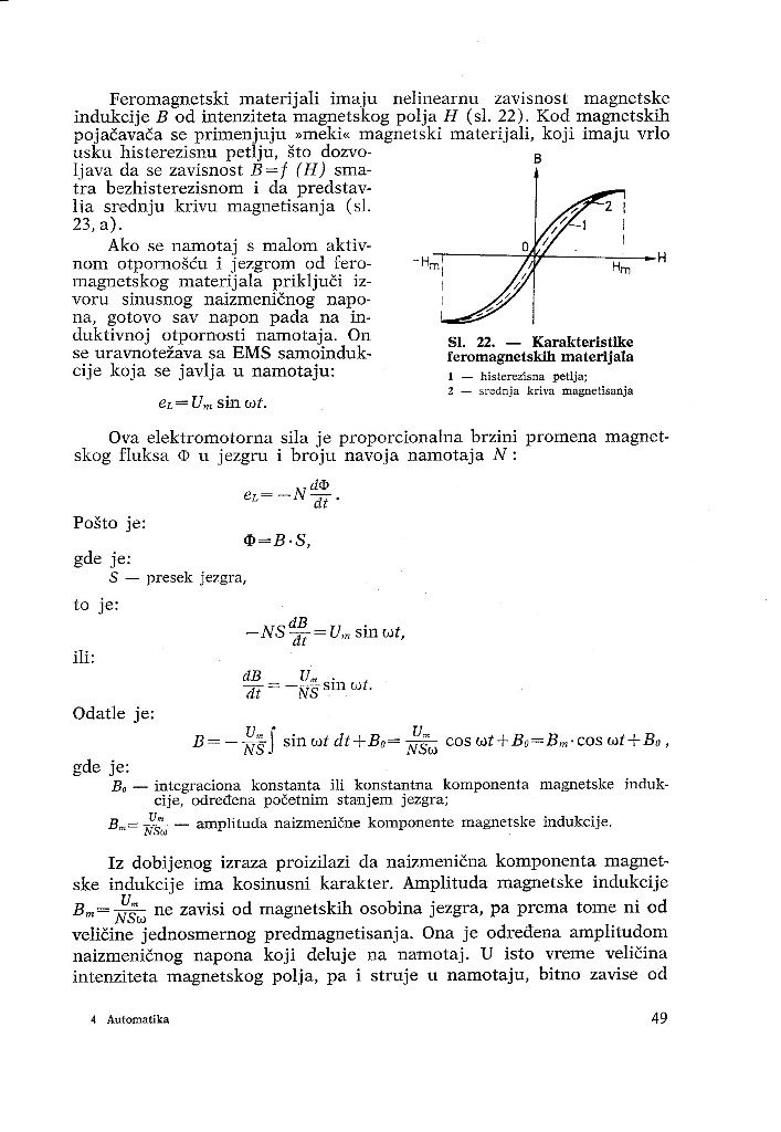

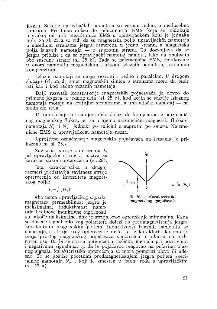

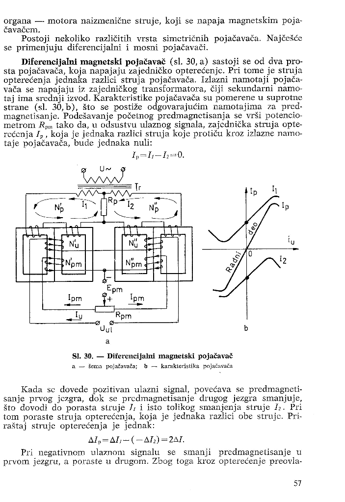

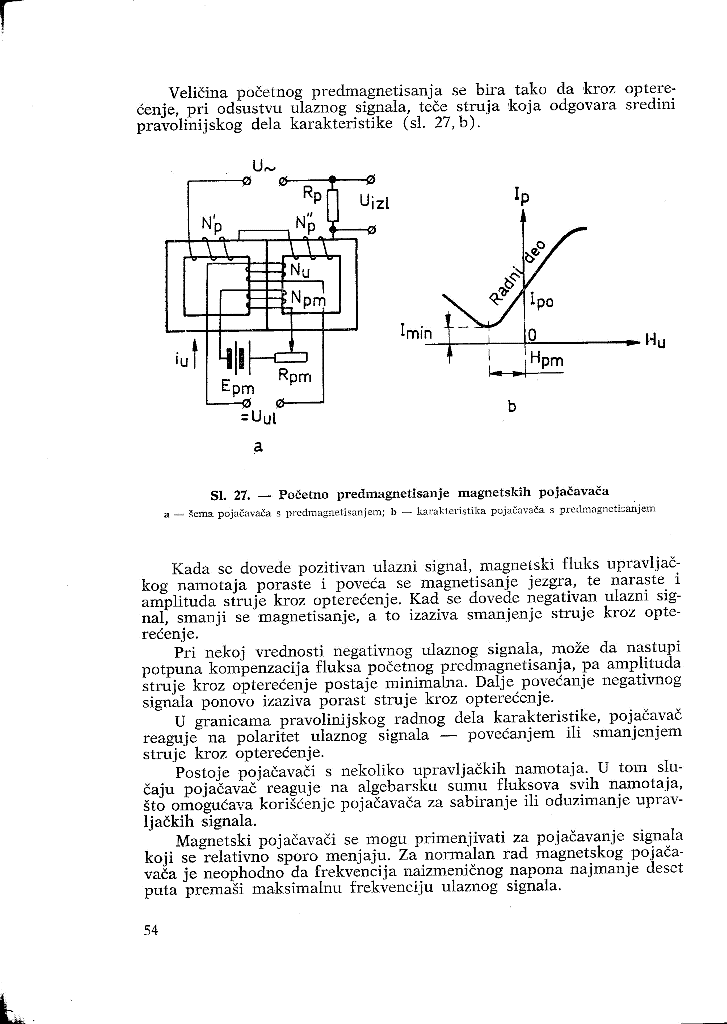

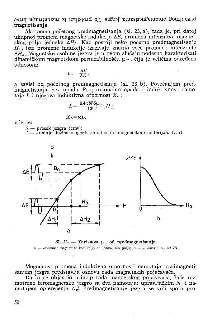

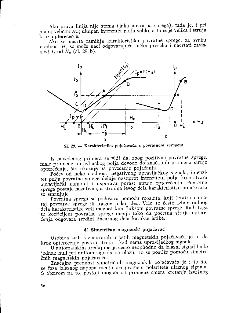

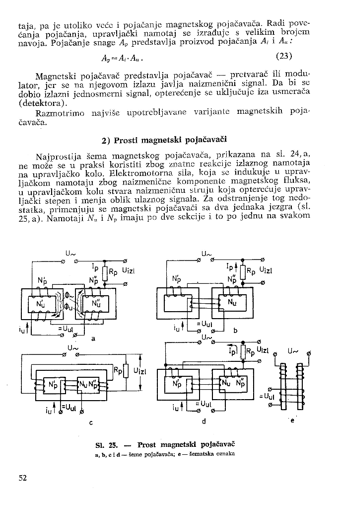

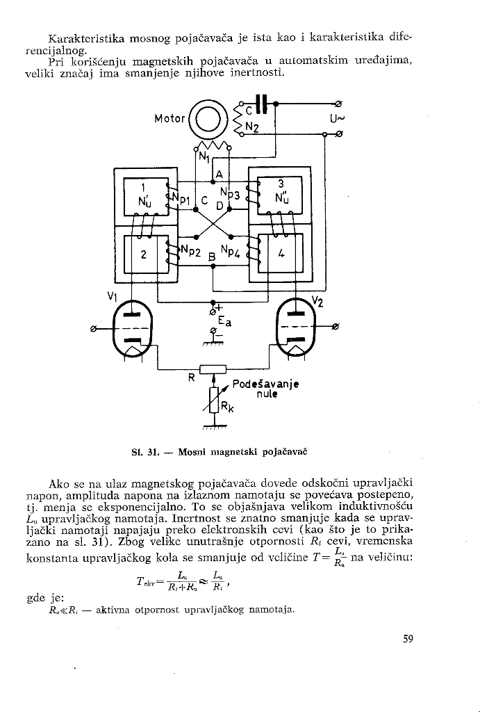

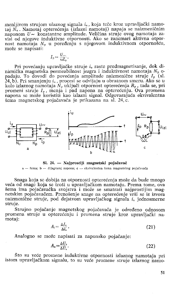

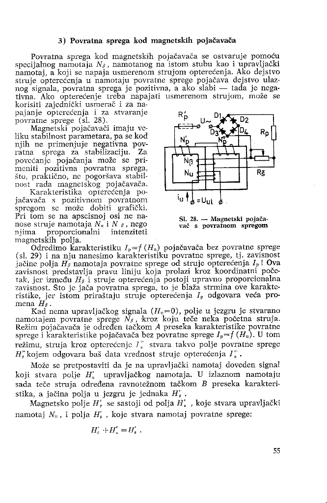

Daudio Napisano Januar 23, 2010 Share #13 Napisano Januar 23, 2010 Дакле као што рекох,принципе рада магнетних појачавача можете видети из приложеног.Ја сам се дружио са њима у серво-позиционим системима.Избаците мотор и ставите звучник то неће променити суштину рада.Из искуства знам да захтевају фино подешавање нуле.У току самог подешавања може доћи до појаве белог дима,нарочито у симетричним шемама. Link to comment Podeli na ovim sajtovima More sharing options...
