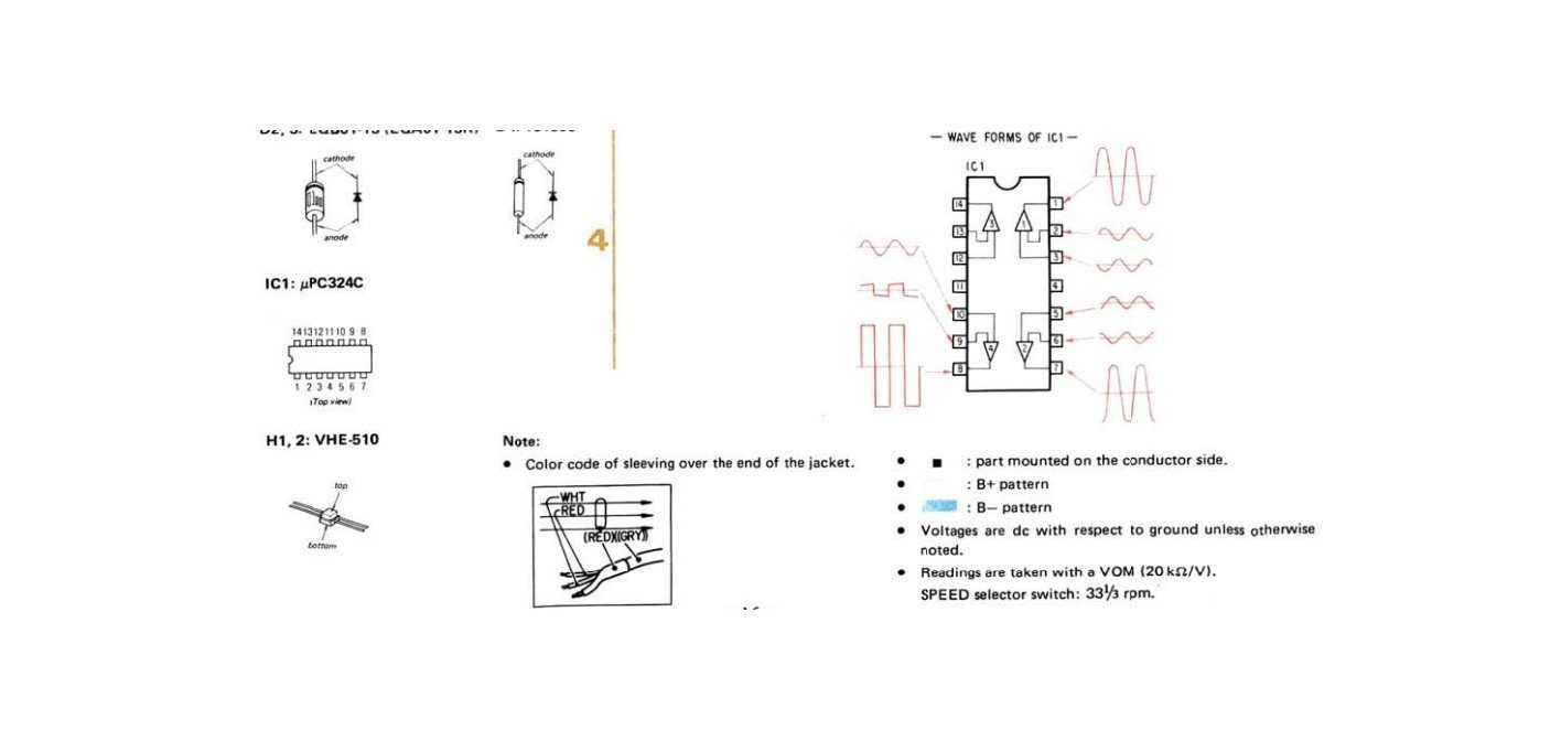

vladd Napisano Mart 19, 2021 #12 Napisano Mart 19, 2021 1 hour ago, prophet said: Nije to. Sony DD ima specifičan princip rada. E? Obrtno polje Quad opamp 324, trimer za brzinu i potove za fino podesavanje 33 i 45. Klasika.
Sinke Napisano Mart 19, 2021 #13 Napisano Mart 19, 2021 6 hours ago, vladd said: Quad opamp 324, trimer za brzinu i potove za fino podesavanje 33 i 45. To da je bilo bi idealno

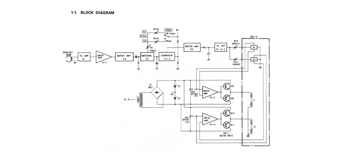

vladd Napisano Mart 20, 2021 #19 Napisano Mart 20, 2021 9 hours ago, prophet said: Sve to iza glave je ok. Da li ti je poznato kakva glava je u pitanju i po kom principu radi? Moram ovako jevrejski da uzvratim pitanjem. A šta misliš kojom bi se brzinom vrtelo da je crkao(ili se previše pomerio) pikap?
Sinke Napisano Mart 20, 2021 #20 Napisano Mart 20, 2021 1 hour ago, vladd said: Moram ovako jevrejski da uzvratim pitanjem. A šta misliš kojom bi se brzinom vrtelo da je crkao(ili se previše pomerio) pikap? Evo da uzvratim jezuitskim pitanjem, jel samo pikap u kolu rada?
vladd Napisano Mart 20, 2021 #21 Napisano Mart 20, 2021 Nebitno je to "jezuitsko" pitanje za temu, vise pokazuje odsustvo pojma kako sve to radi. Princip rada i te kockice na šemi što zbunjuju, zahtevaju puno teksta i neko bazično znanje slusaoca, pa sve to za sticanje nekog nepotrebnog i neiskoristljivog znanja, kada vec postoji elegantniji privid. Ali ono sto je problem gramofona je zavijanje, pa ne treba razmatrati koješta i čuditi se šemi, a to je posledica nekonzistentnosti signala greške. I znaći da pikap radi. Ono što je najčešće je pot, i što se lako proba, konstatuje i prevaziđe, kao problem ili kao sumnja. A nakon 30 god, kondovi su poprilićno dobri kod sonija, mada bi i recap i provere pojačanja tranzistora bili dobar posao. Svasta je u igri i dugo stajanje i previše sati rada... Zato ima dosta stvari koje treba proveriti, podesiti, ocistiti, podmazati i zameniti ako treba, pa zbunjuje želja da se plati 50-100 evra servis za gramofon koji košta 50-100 evra. Ali ako se već nema vremena, majstor će naplatiti svoje...
prophet Napisano Mart 20, 2021 #22 Napisano Mart 20, 2021 Moram ovako jevrejski da uzvratim pitanjem. A šta misliš kojom bi se brzinom vrtelo da je crkao(ili se previše pomerio) pikap?Interesantno i problematicno resenje je Sony primenio. Na to sam hteo da ukazem. Jedan od majstora koje sam predlozio je to vec resavao. Ne znam koliko je pametno upustati se u pooravku ukoliko se nema iskustva.
