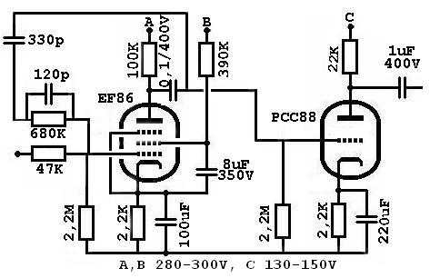

чика-Брка Napisano Mart 16, 2021 #6 Napisano Mart 16, 2021 nikakve svrhe nema od vezivanja paralelno trioda u balonu. to samo autor zna ili je iz neznanja prepisao odnekud. nemoj da se ljutis, al sto trazis svasta po internetu, kad sam ti dao gotovo resenje, em provereno u praksi, em zvucno vrhunski. napravi riaa sa EF86, bog da te veseli. prosto ko pasulj a radi za medalju. evo ponovo seme. napomena : prvi stepen mora EF86 ( 6Ж32П) a drugi moze ECC/PCC88, 6Н1П ... napomena 2 : jednosmerno grejanje nije obavezno, al je pozeljno, bolje spreciti nego leciti.

чика-Брка Napisano Mart 16, 2021 #8 Napisano Mart 16, 2021 e pa jebiga. pcb nazalost nije merilo kvaliteta riaa.
