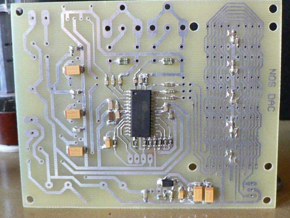

Uz svesrdnu pomoc nasega Cara (najvece Hvala jos jednom) i ja imam nastanjenu plocicu SMD elementima + CS-om.Ispade problem (bar meni) naci stabilizatore (LE33CZ, LE50CZ) valjda je ovo drugo dobavljivo (sem Lundahl travoja) ?Hilfe !post-9-125922905556_thumb.jpg:buehehe:

Ja probah plocicu i S/PDIF risiver radi lepo na svih 4 komada koliko mi je dao SirOliver. Problem je u tome sto se I2S signal gubi kad se dovede na banku sa TDA cipovima, moguce je da je neki od njih crko pa obara signale za I2S na masu, medjutin izmedju njegovih ulaznih nozica ima oko 10K. Videcemo dalje ...
DAC je proradio ! DAC je proradio ! DAC je proradio !Proban na 5 minuta. Zvuk solidan, primetno losiji od pcm1794 dac-a. Manjka dinamike i sirine. Iznenadjujuce dubok i definisan bas. Nisam smeo da ga pustim da radi duze jel se nenormalno greje i Lm317 i Tda1543 ,a Branko je stavio poveci hladnjak. Mislim da je 8V previse za ove cipove ako se zeli pouzdan rad. Savet svima da izvedu jedan taster za reset jer "power on reset" ne odradi posao uvek !Utisci o zvuku su zasnovani samo na kratkom slusanju preko buvljackog kabla zalemljenog direktno na plocicu !!!

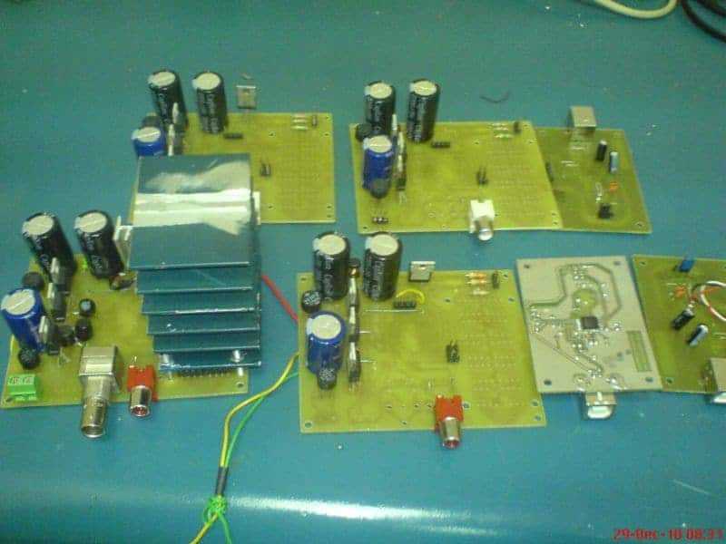

Evo i slike. post-39-0-27081100-1293608912_thumb.jpg Valjda hladnjak nije mali. Onaj sa hladnjakom je sa 10 TDA1543 a ostali ce ici na Wolfsona, AD i verovatno TDA1541.Tu su i USB konvertori. Sledi skutijavanje. Ima li neko ideju? Leonardo, sta predlazes? Jedna od ideja mi je da napakujem sve u CD player i dobijem univerzalni uredjaj CDAC. Moze i T Amp unutra. Ili u Tuner?Dal' su jos nekom proradili? Utisci?
