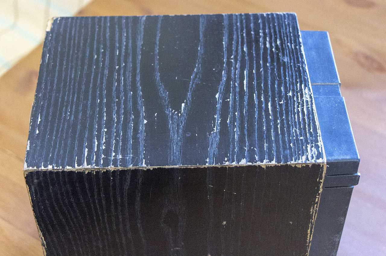

    Evo malog kadra Matriksa 2. Nekako mi tužno izgleda.

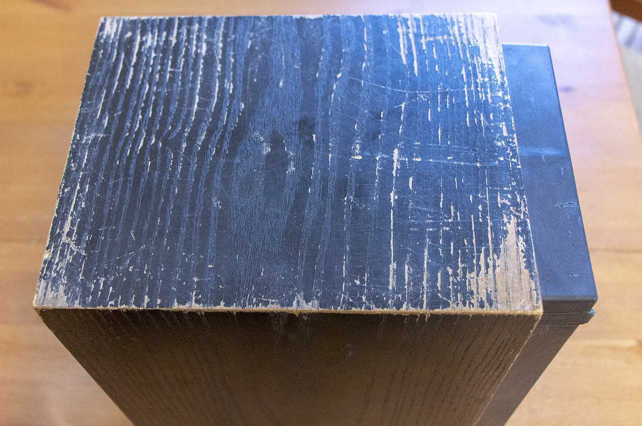

    Treba proveriti i kad se odnosi kabasto smeće, da ih ostavim pored kontejnera.

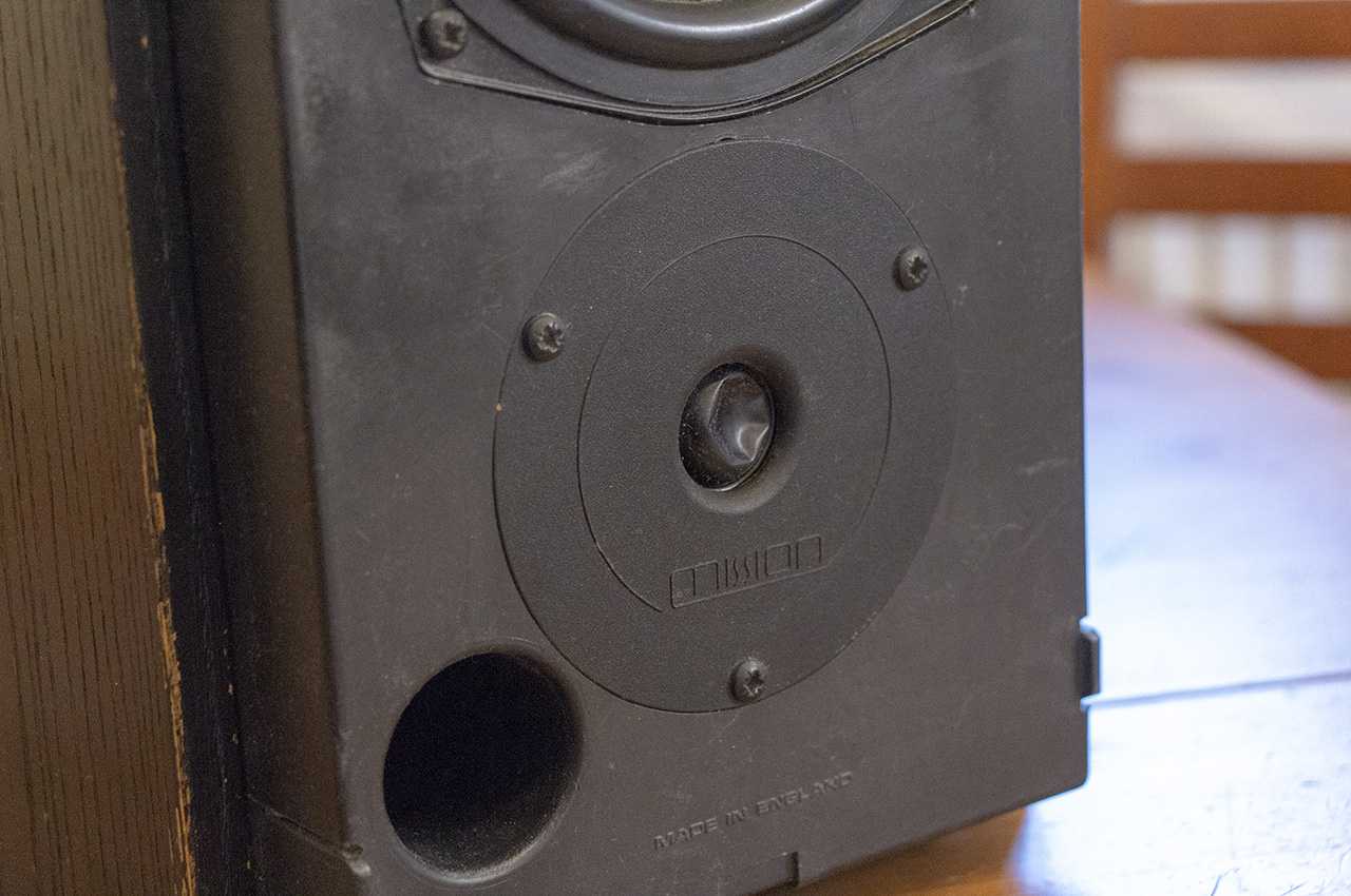

    Ima saće i to je njihov prvi model sa "matrix" ukrućenjem i dampiranjem kutije. http://www.hifi-classic.net/review/b-w-matrix-1-179.html
