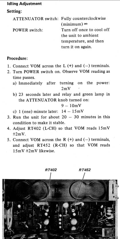

    1

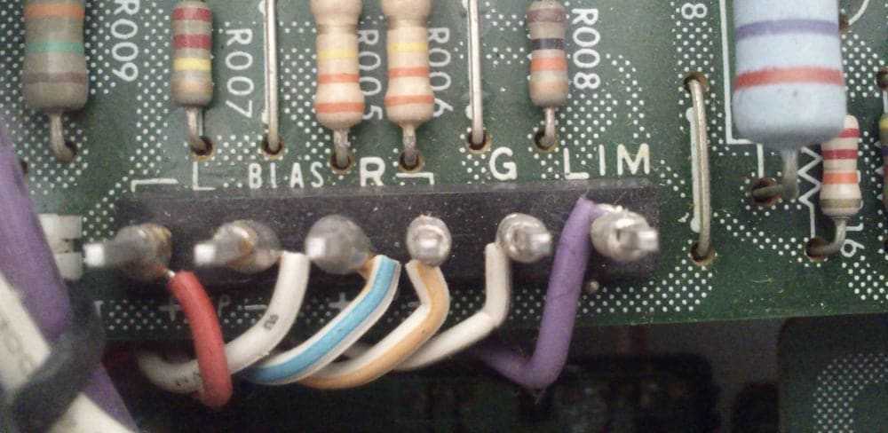

  1. ОК, морам да напишем још две ствари. Прво, кад сам стигао до 15mV, приметио сам да се зујање трансформатора мало појачало. Трансформатор зуји и на 0mV, што се чује на неких 40ак cm удаљености, са отвореним поклопцем, али почиње гласније да се чује зујање од неких 10mV. Мало гласније, не много. Не знам да ли је то нормално? Друга ствар је да сам ја штеловао тако што сам напон читао са мерних тачака, као у упутству што пише. Довео сам оба канала на 15ак mV. После сам ипак проверио напон на великим отпорницима 0.22R 5W, којих има 8 комада, и на њима су резултати, да не набрајам све, али од 13 до 17mV. Претпостављам да је ово ок, јер у неком "збиру" му то дође на око 15mV?

  4. На сваком од њих имам по око 3mV, мерено између њихових ногица, а отприлике исте те вредности добијам и када меним на мерним тачкама из СМ.

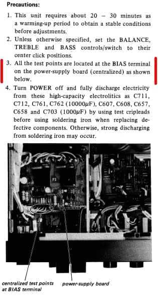

  5. Одавде може да се преузме с. мануал: http://elektrotanya.com/sony_ta-f555es2_sm.pdf/download.html zbotic, мерне тачке су овако: Тримере сам вратио на вредност на којој су били, нисам их оставио у позицији у којиј трафо зуји. По упутству, требало би да мерим између L+ и L- и између R+ и R-. То су прве две и друге две мерне тачке са слике . Али нешто ти није како треба, или с. мануал или ја не радим нешто како треба.

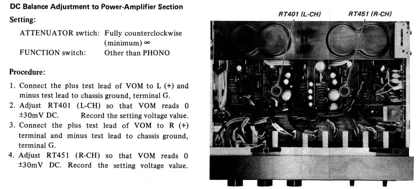

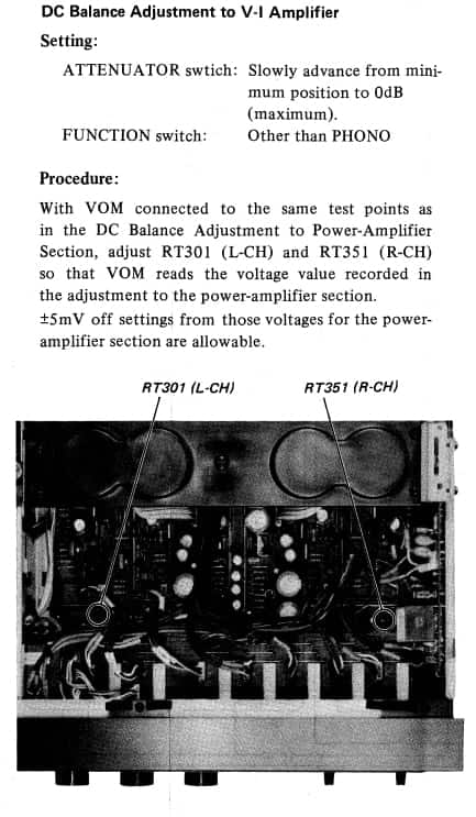

  6. Дошао сам у посед Сони Ф555ЕС2 појачала. Није ми звучало баш симетрично па сам узео да му проверим мирну струју и биас. Нашао сам сервис мануал на нету. По мануалу има 3 подешавања: "DC Balance to Power Amp", "DC Balance to V-I Amp" i "Idling Adjustment". Прве две ставке сам подесио по упутству, а трећу не могу. Проблем је што се окретањем потова RT402 и RT452 ништа не мења на мерним тачкама из упутства. Вредност на мернима тачкама је 0 а треба да буде 15mV. Окретањем тримера РТ402 и РТ452 није ми јасно шта се штелује, само знам да кад их више окренем, трафо почиње да зуји.
