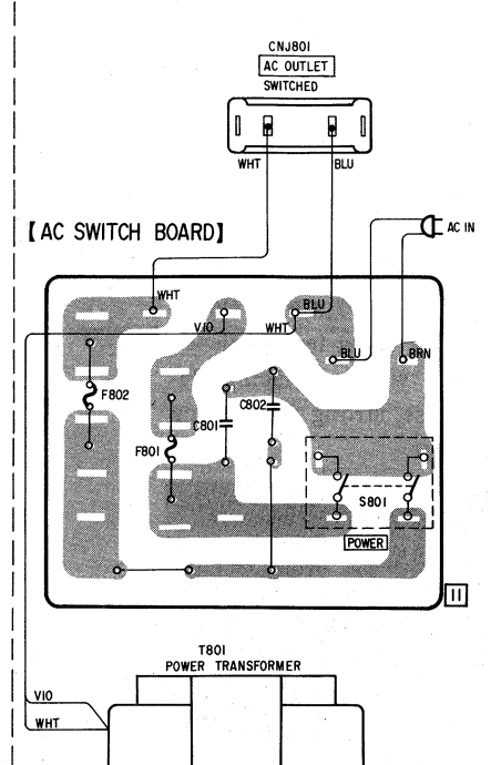

  1. Да јавим, потопио сам трафо у импрегнант и сада се суши. У питању је *хладни* третман на ваздуху. Сутра ћемо да видимо резултат. Да ли могу да повежем трафо директно на 220В без враћања у појачало? Питам ово јер сам видео да пре трафоа, по шеми, стоје неки плави цилиндрични кондензатори (C801, C802). Значи, да ли могу да прикључим трафо директно у 220В без тих кондензатора?

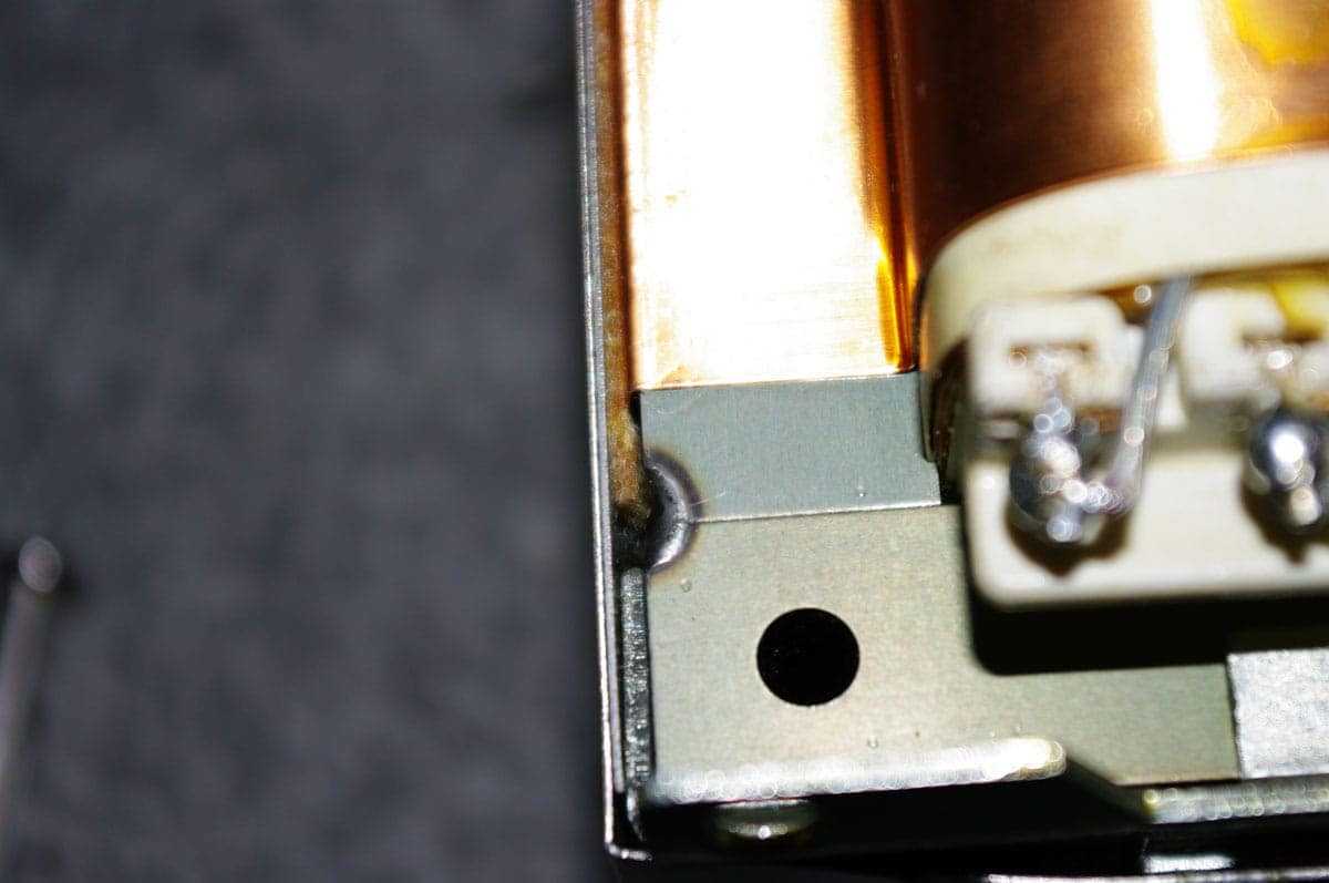

  2. Хвала. Напон је добар код мене, 223VAC. Што се тиче лимова, сви ти лимови су веома веома чврсти! Пробао сам са притиском на овај лимени оклоп са свих страна, као да притискам камен, значи, не осећа ме и звук не мења нимало.

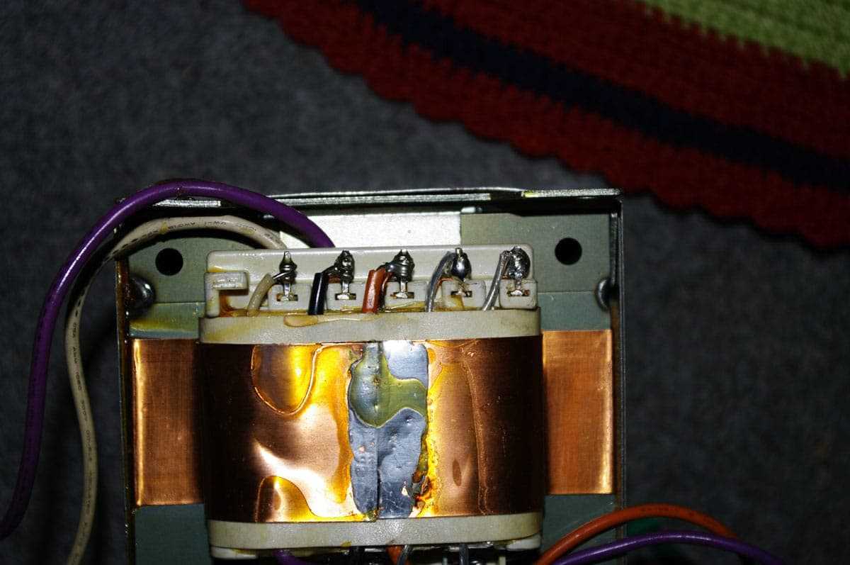

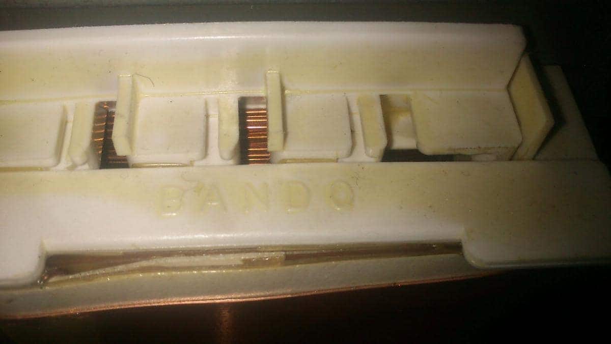

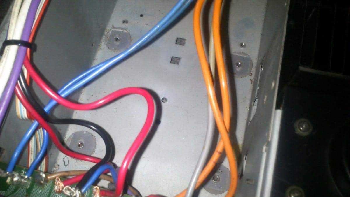

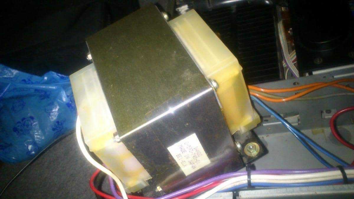

  6. Добро. У прилог томе што си рекао, ево имам слике једног веома сличног трафоа, исте фирме, а налази се у моделу претходнику овог модела о коме причамо. Помињао си варење Е и И профила: Мислим да си на то мислио. Верујем да је овај трафо исто тако варен. Ако је тако, значи да ЕИ профили не певају? Напоне секундара сам мерио и сви су адекватни, а још сам се изненадио како су напони на 2 секундара за леви и десни канал једнаки до десетине Волта! ЕДИТ: Овај трафо није варен, нису му варени Е и И профили међусобно.

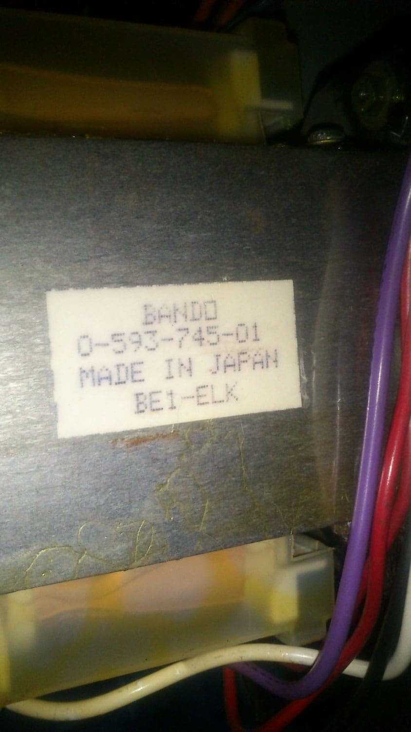

  7. https://d1wst0behutosd.cloudfront.net/videos/217819.mp4 Тај оклоп је веома чврст, притиском на њега никако не успевам да променим звук зујања. А притискањем на жути лим могу да променим звук зујања. Рекао бих да звук долази тамо где улазе љубичаста и бела жица у трафо (то су жице за 220Волти). Лимови језгра су утегнути, ја сам их утегао и то нимало није утицало на звук. А дал су фабрички лоше сложени, не знам, али то не би смело да се деси у појачалу ове класе.
  8. Добро. Шта год да зуји, хоће ли импрегнација Dolphs-ом или Elektrotek-ом 428 да реши то?

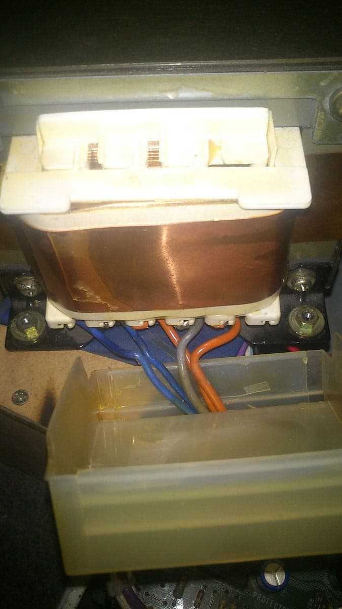

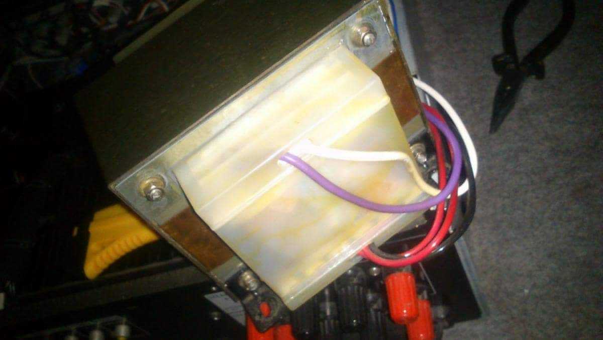

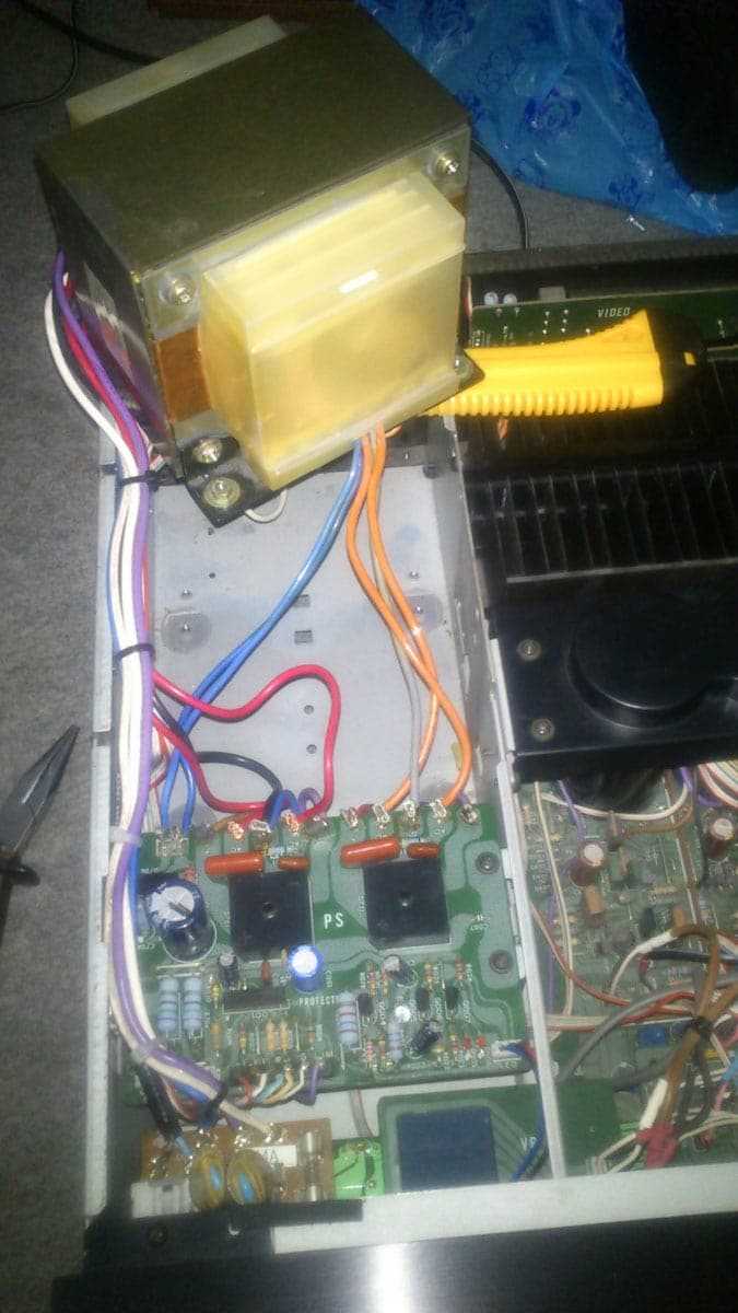

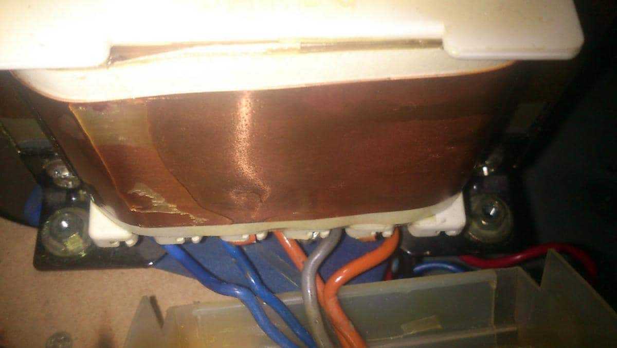

  10. Ево слика. На дихтовање сам мислио да пошаљем трафо код неког да га залије оним уљем, лаком или чиме већ то раде, како би се учврстили намотаји и језгра. Не знам да ли је то решење уколико смо утврдили да трафо зуји чак и без оптерећења, иако видим на, у и око трафоа остатке управо тог лака за импрегнацију. У међувремену сам ја трафо извукао из појачала и одвојио га од шасије, да бих чуо како ће тада да се чује, и чује се мало тише него када је ушрафљен за појачало. Али се итекако чује. Не знам колико има смисла да пробам неким гуменим абсорберима да ублажим пренос звука и/или вибрација на метално кућиште. Иначе, нема много разлике између канала, тј. секундара: како му повећавам потрошаче, толико он јаче зуји.
  11. Истекло ми време за едит: Пре слања трафоа бих могао да укрстим канале, тј. да повежем леви канал на место где је био десни и десни лево и тиме утврдим да ли није проблем можда негде на плочи појачавача, а то бих утврдио тако што бих испратио да ли опет секундар за десни канал зуји више од левог или се зујање пренело на леви секундар. Што би значило да постоји неки спој у електроници. Иначе, трафо се не греје превише, после неколико сати рада буде млак.... Има ли других идеја?
