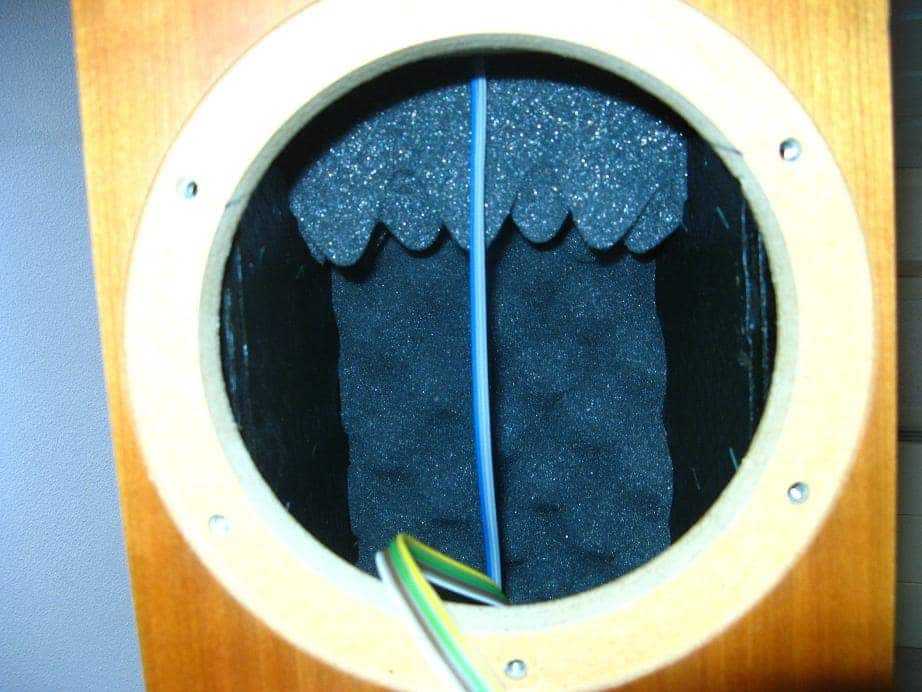

  12. Mali primer dampiranja zvucnika - prostor gde se nalazi bas / srednji - sa svih strana je postavljen bitumen 1.5 - 2 cm debljine( osim dna) .
