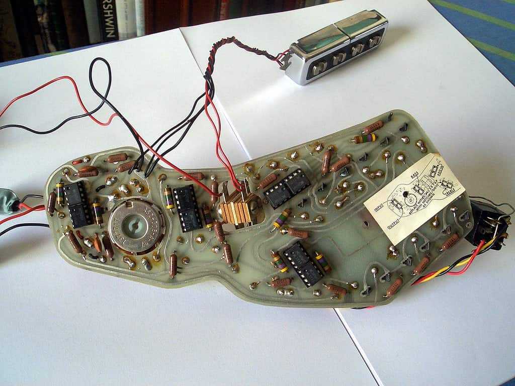

  1. Ne razumem se.... u op amp kola i vrste istih .... Jedino sam ovo nasao na osnovu tvoje preporuke: http://www.mgelectronic.rs/integrisano-kolo-lm-4250-cn
  2. Pronasao sam da je direktna zamena za ovo predpojacalo kolo NTE944M Ima li neko?
  3. Hvala na odgovoru .....Nisam elektronicar... pa nisam siguran za pin 8... na netu sam nasao da jenajslicniji LM776CN ali ga nema ...nasao sam samo neki UA776CN kod nas... Na eBay sam pak nasao originalni motorola pa ako nista ne nadjem onda cu morati da kupim sa eBay. Inace kad sam gledao poredjenja datasheetova.... sve zamene imaju dosta razlike u nekim parametrima...pogotovo u frekvenciji... ali posto se ne razumem bas naj...nisam mogao da ocenim sta bi ovde leglo umesto motorole.... U pitanju je aktivna elektronika Ovation bas gitare iz 70ih godina.... Preamp sa EQ sekcijom.... dve baterije od 9V.
  4. Drugari treba mi 8 komada IC Motorola MC3476P ... Ili ako postoji zamena za njega?

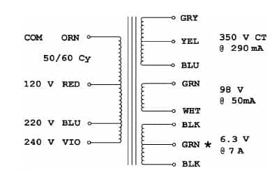

  13. Ako ne smeta 6,6 volti i 105 volti....drzao bi selektor na 220vSekundar za grejanje je namotan zicom od 1,8 mm.......sto bi trebalo da pokrije preko 7A
  14. Ovo sam nasao u specifikaciji (jedinog trafoa uz koji su dali da se virne u specifikaciju) koji je originalna zamena za ovo pojacalo...Prema njemu sam se rukovodio sta treba da namotam i koje vrednosti da dobijem.Cisto sam hteo da provoerim da li ova odstupanja smetaju....npr. 105v umesto 98v......i 6,6 umesto 6,3.....ali cenim da je to do pojacane struje u mrezi koja je kao sto rekoh 240v.Nadam se da to ne moze da osteti uredjaj....?Dakle Zen ti si rekao da je sve u redu?Ako jeste onda ostaje da izlakiram limove da ne zuje.....i da sacekam da iz nemacke stigne izlazni trafo i ostali delici pa da ga sastavljam!Hvala svima na podrsci...i savetima...zivi zdravi bili Prva stavka Mrezni trafo zavrsena!Idemo dalje
  15. namotano testiranokada selektor stoji na 220v dobijam sledece voltaze: prvi sek. : 325vdrugi sek. : 105vtreci sek. : 6,6vKada je selektor ulaznog napona na 240v dobijam: prvi sek. : 300vdrugi sek. : 97vtreci sek. : 6,1vnapominjem struja u mrezi mi je 240v skoro konstantnoDa li je moj trafo sada upotrebljiv ili treba korekcije?
