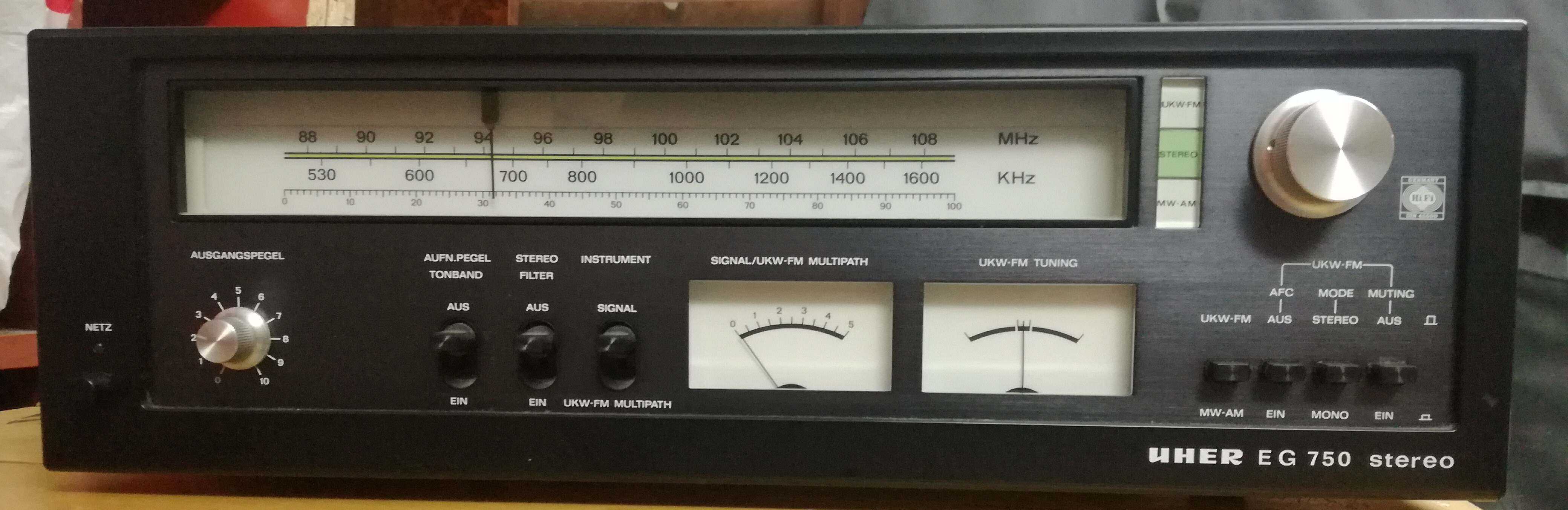

Gram sa ovim sto smo do sad pricali, cd revox 225 trakas pr 99mk2 tascam 32 I uher tuner 750 nema nic vise vol pot na ampu je sad na 9-10 trakasi imaju pot za out tako da tu stelim izlazni gain a 225 idem sa fix izlaza dobro je ovo sad ... znacajno ... da vidimo sto ce bit kad prepravim amp I tu ce ga smanji A preamp ima selektor sa 3 gaina pa ce probam
