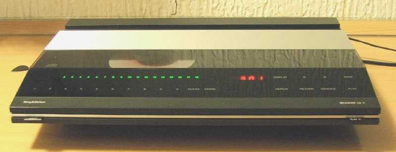

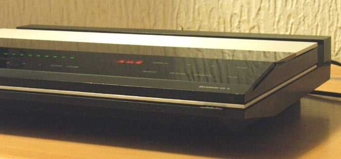

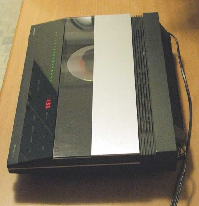

    mijenjam beogram cdx
    Nešto razmišljam da se trampim sa nekim za nešto opreme za ovaj beogram cdx.Šetam ga tamo amo i definitivno nemam đe da ga stavim.Kako izgleda imate slike u temi G.... za GMada nije G....Od kad sam ga malo prodrmao čita sve i radi bseprekorno.Ne kažem da će i dalje naročito poslije daljeg transporta - ko zna?Nisam dirao ništa u njemu pa ako bude trebalo novi vlasnik može da prelemi ploču i da sve radi ok.Šta mogu dobiti za njega dajte ponudu.Uzeo bih možda još jedan revox 225 ili 226 uz dogovor ako ko ima viška

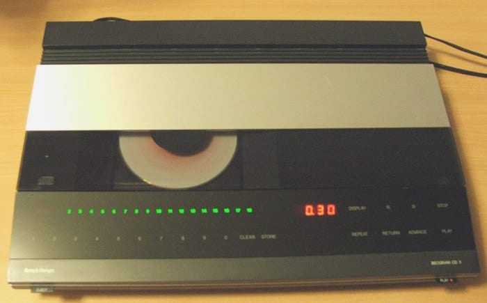

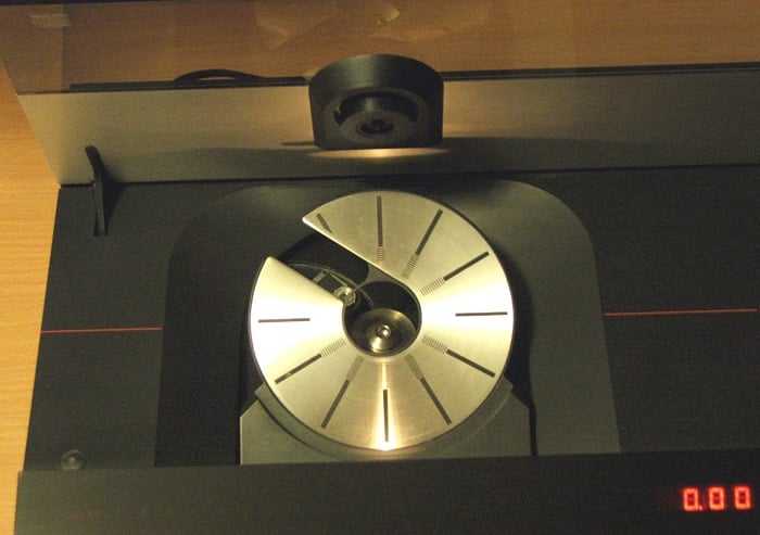

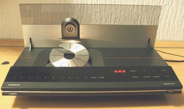

  20. Znači ko što rekoh u temi G... za G uzeh u trampi navedeni cd.Kad je došao radi normalno bez ikakvih grešaka.Kako nisam znao đe ću sa njim gurnem ga tamo gurnem ovamo.S vremena na vrijeme upalim ugasim radi i tako......U tom pomjeranju desi se da kad ga uključim neće da pokrene disk ili ako ga pokrene nedovoljna je brzina i ne očita disk i prijavi grešku.Kontam šta je, otvorim, velim neđe loš kontakt buksni koje spajaju ploče i sekcije.Operem kontakte sprejom sastavim - proradi, krenem da mu vratim donji poklopac -desetak šarafa - i kad to uradim opet uključim ne radi.Čudno, olabavim šarafe donje ploče opet radi.Pomjerim ga ne radi.Malo grublje, da ne kažem tresnem, spustim na sto proradi.Ajde od tada radi Nije da sam ga popravio al je proradio Vidim na forumu ljubitelja ove firme kao da taj problem može biti radi loših lemova Nakačili ove slike i kao ove tačke treba prelemiti i onda je ok.Jel to to ili treba još šta prelemiti.Da ne treskam sa njim svaki put kad neće da krene.
