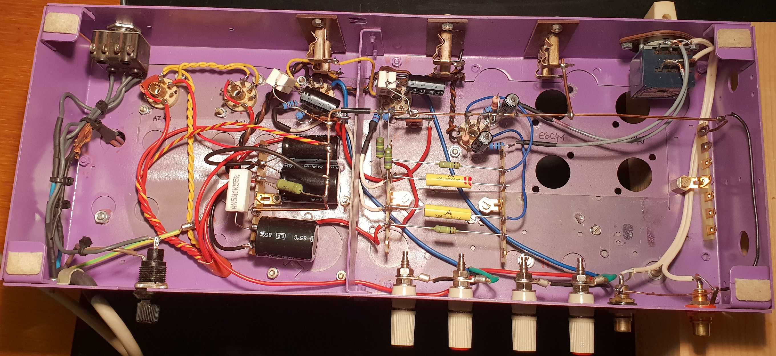

  5. ...evo samo da se "pohvalim"...nakon 2 mjeseca uspio nabaviti al-lim, odrezati i izbusiti rupe...pa jos par mjeseci za zalemiti par otpornika...vau...i kad nadjem vremena na red stize i "paljenje" ispravljacica...

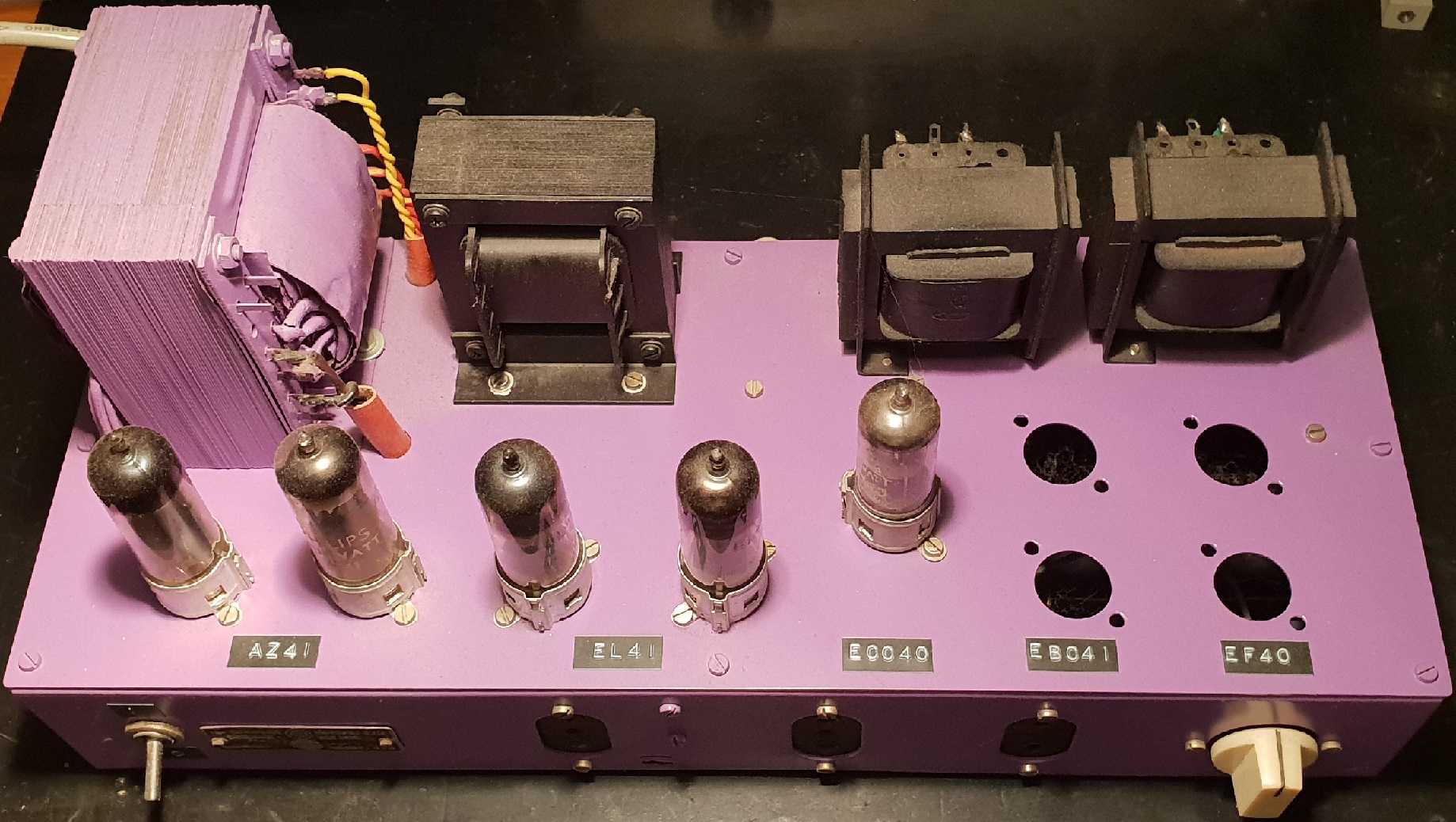

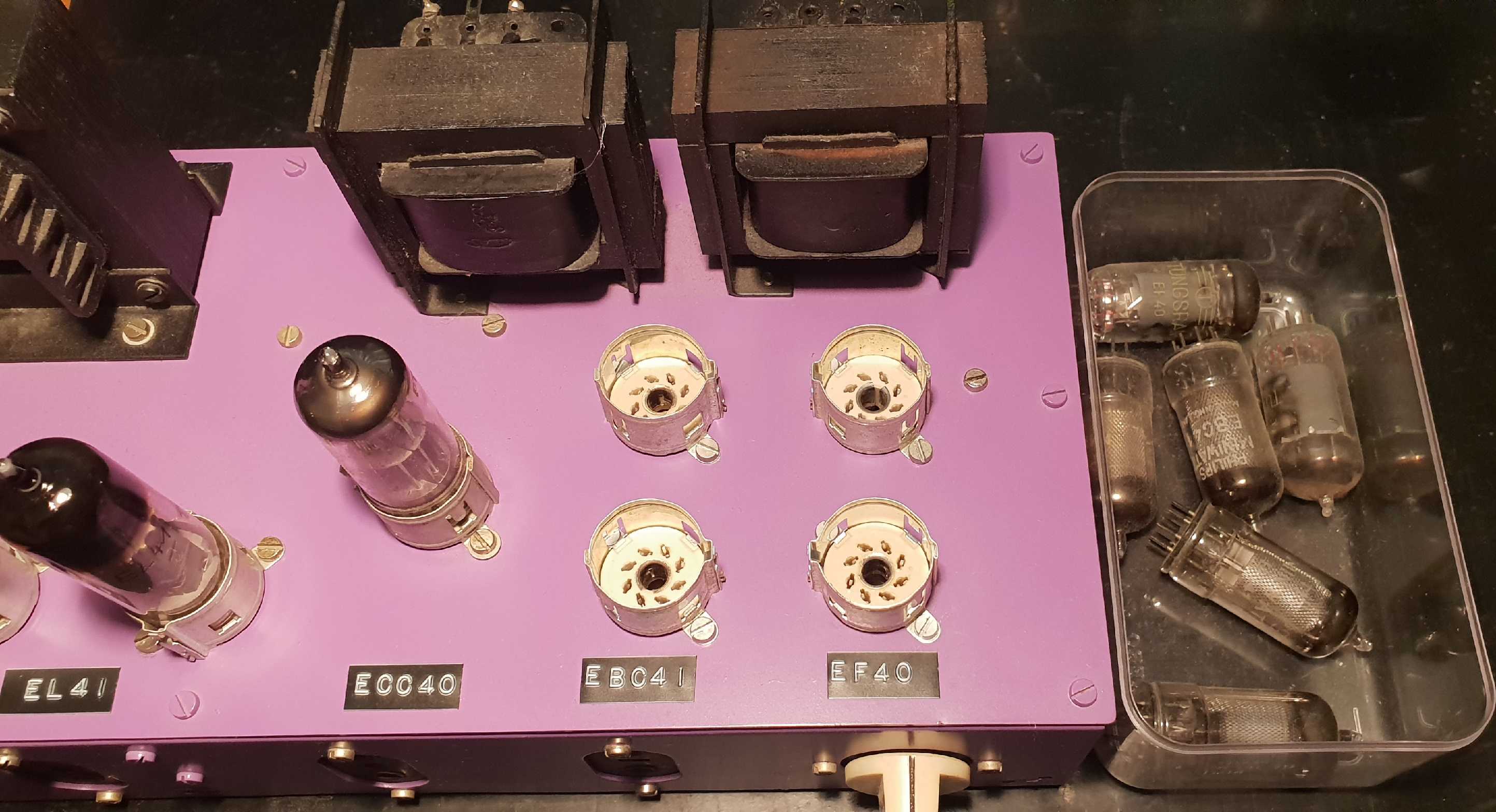

  7. rijeseno 😀, molim zakljucati.

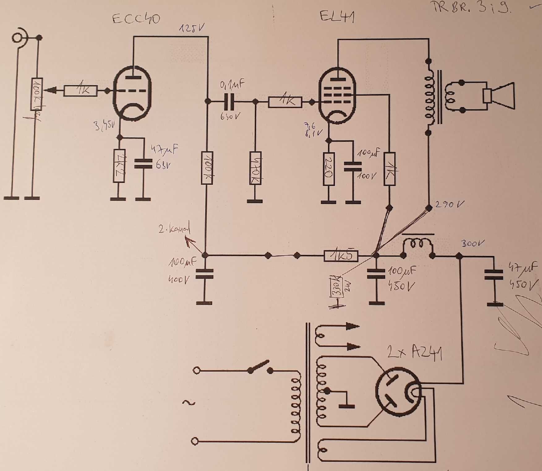

  9. zahvaljujem na savjetima. @čika-Brka: da, iskri vrlo vjerojatno zbog velikog prvog kapaciteta, otpornik prije prigusnice? a zastitni za anode racunam da je trafo iz radia, stari i vec napravljen za AZ4 tj. 2xAZ1. zastitne otpore za anode stavljam samo na novo motanim trafoima (s malim omskim otporima @NIXIE da, to uvijek zaboravim 🙄 @BANAT apsolutno, trebalo mi je cca desetljce da (slucajno) primjetim da OSJETNO bolje svira ako je na g2 dodatno ispravljen b+...i onda opet spojim ovako...ah javim kad isprobam sljedecu kombinaciju sa EBC41
  10. ...trenutno radi sa ECC40, tek nedavno nabavio ostala 4 podnozja. (zahvaljujuci ovom forumu) zvuk ugodan (s obzirom na izlazne trafoe), uz opazanje da slabe/potrosene AZ41 povremeno zaiskre (bijela munja s vanjske strane anoda 🙄) pri paljenju... najtise, tj. bez bruma kada niti AC grijanje, niti masa nisu spojeni medjusobno ili uzemljeni. hm.

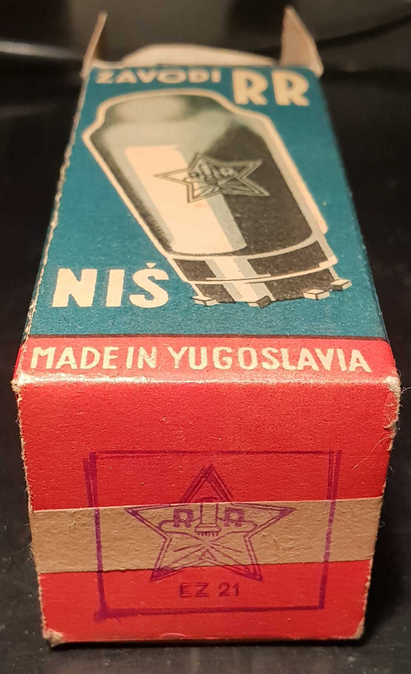

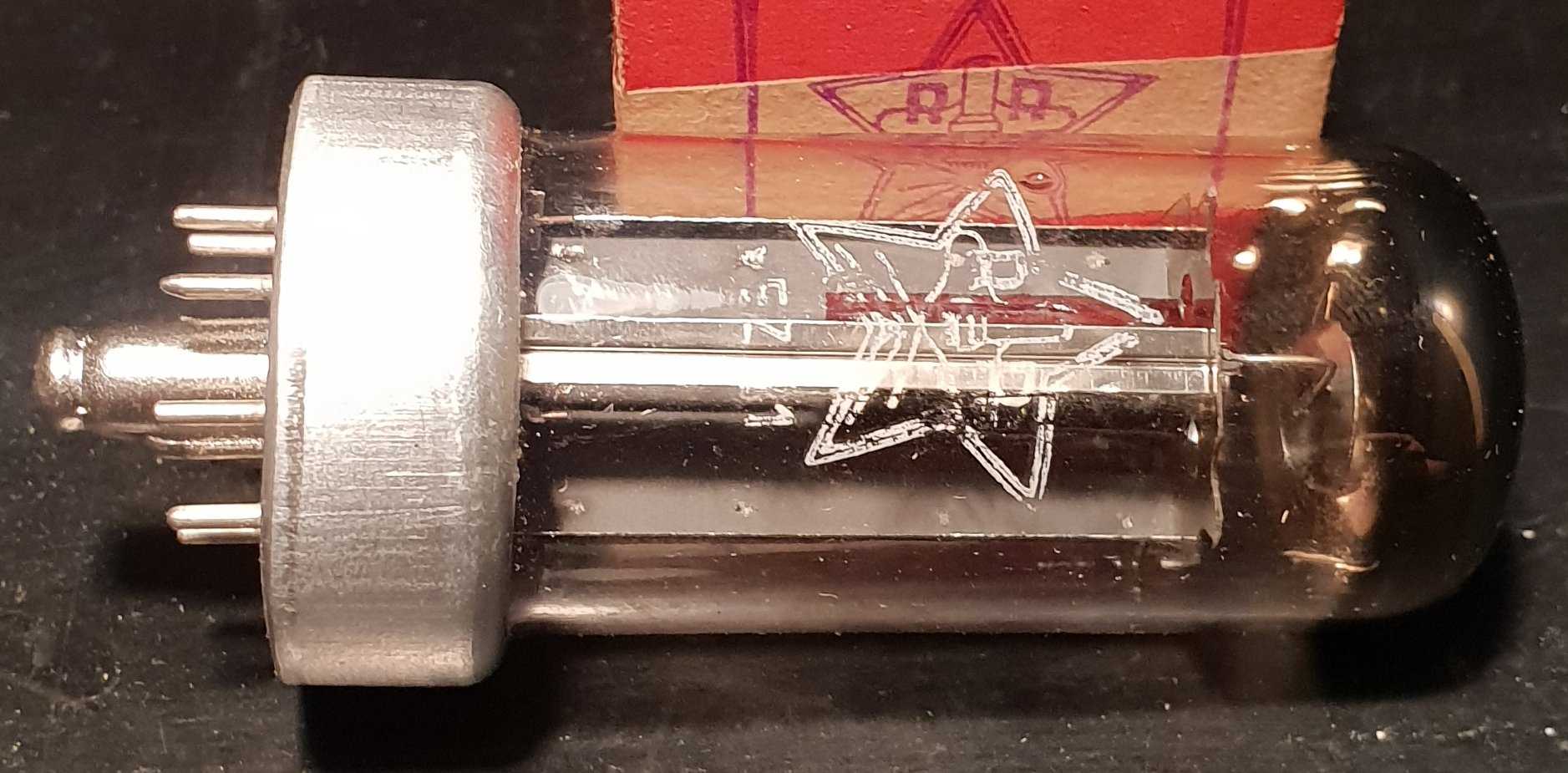

    K: rimlock podnozja
    pisao na gornji link ali bez odgovora. u medjuvremenu rijesio 😀 molim zaključati ovaj oglas.
  15. blaidd
    K: rimlock podnozja
    pozdrav! trazim (stara, "philips") keramicka rimlock podnozja, 4 komada, slobodno rabljena, ali moraju biti (vizualno) ista kao ova sa slike... nasao ih na ebayu/UK ali im je cijena paprena...
  16. 😂 a ja strepim da nesto ne spojim krivo, da ne zuji, da ne prsne/pregori...
  17. evo slike polozaja duodiode iz EBC3
  18. pozdrav! pitanje/savjet: kako spojiti (ili ne) anode (i katode) dodatnih dioda u elektronkama sa vise elemenata (npr. EABC80, EBC3, EBL1....) kada se one ne koriste za audio/u pojacalima: 1) ostaviti nespojeno 2) spojiti s katodom (tvornicki spojeno u jednom iskrinom kontrolnom pojacalu) 3) spojiti s masom (prema philips shemi iz kataloga za ABC1) ja spajam s katodom, u teoriji najmanji utjecaj na katodu tj. ostale elemente, evo trazim vase misljenje, pogotovo (k)ako je to netko radio u praksi... unaprijed zahvaljujem
  19. blaidd
    elektronka EZ21
    ...kakav prvi kond? pa to ide pod stakleno zvono kao najegzoticnija ispravljacica 😂 zahvaljujem za savjete ali su problem pinovi tj. loktal podnozje. konstrukcija je takva da ne vidim gdje idu zice tj. kontakti. omski mogu naci grijanje ali katodu, anode...a i imam samo jednu pa cekic metoda ne dolazi u obzir (nadao se oriđiđi scanu iz RR/Ei vademekuma) bez obzira hvala jos jednom!

    cika brka, anodne otpore iskombiniram poprilici iz data sheetova i onda nakon prvog ukljucivanja (u strahu, i dalje), uz normalno sviranje, izmjerim katodne napone i nadam se cca 1 mA. to bi u teoriji trebalo biti "blago" prema cijevi. je li uz manji anodni (duplo ili 4x), uz isti katodni veca struja? (za gain ne znam) ...ali da, pojacanje je i vise nego dovoljno (sudim po glasnoci)
