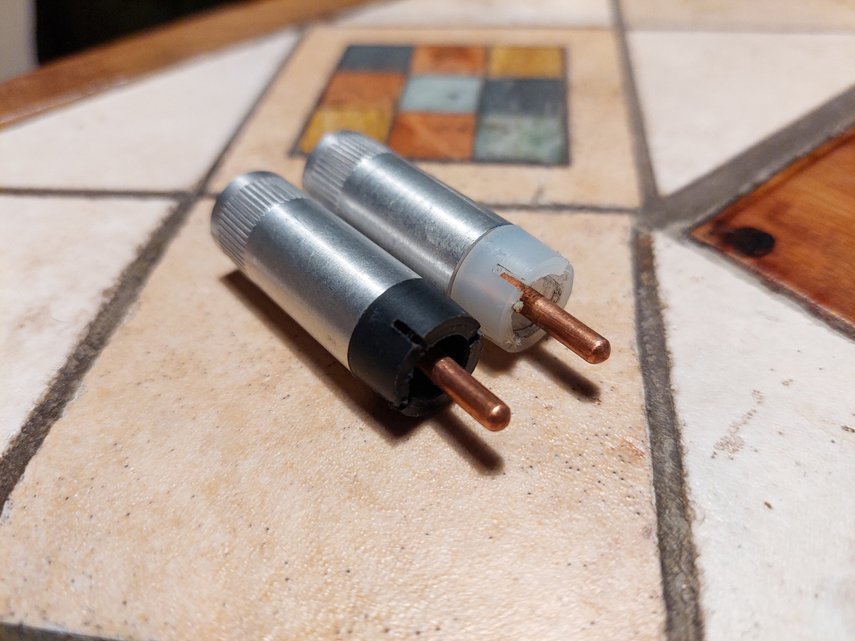

  1. Ako se budu merili, testirali i poredili RCA konektori, ja mogu u tu svrhu da pozajmim set istih od monokristalnog bakra. Bilo bi mi zanimljivo da iz tog ugla vidim gde im je mesto.

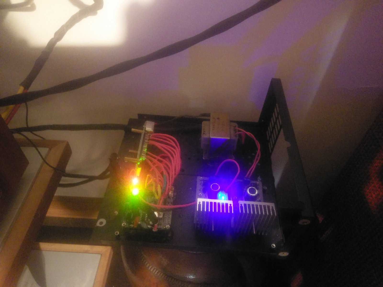

    @NIXIEMoze li se na osnovu fotke ispod utvrditi potreban torusni trafo (i ako da, moze li neki link za domacu kupovinu)? Postojeci je iz nekog Sony pojacala, i ovako sve to lepo radi, uredjaj je zaista tih...

    Mislio o tome. Danas uzeo u SIM-u cetvrt kvadrata celicne mreze (250 din = 1,2 Erdingera ). Otvore u drvetu cu uraditi oko trafoa, i jos nasuprot, oko plocica. Imam glodalicu, i alate, pa to nece biti problem. Inace, nabacio sam na RPi alu hladnjake (namenske), regulatori napajanja imaju svoje. Razmisljam jos o oklapanju trafoa, moram tu nesto smisliti (da ne bude bas prazna konzerva od gulasa).

    Hvala @ZZZna sugestijama. U medjuvremenu sam nabavio bakarni lim debljine 0,1mm. Nije mnogo, ali je bolje od samolepljivih folija. I njime planiram da oklopim sve dascice izunutra, i sve stranice dobro spojim, limove navucem do ivice. Takodje cu se ogrebati par bakarnih plocica (cca. 10x7 cm) debljine 4mm (restlovi iz proizvodnje), pa cu onda njima moci dodatno da oklopim RPi od trafoa, i dac plocice (i trafo od ostalog). Mislio sam da sve radim od punog tvrdog drveta (imam takvih dascica po radionici, oraj, hrast ili tresnja), mada mi je u opticaju i lamelni bambus, koji me do sada nije izneverio (ceo plint gramofona sam uradio od njega, kvalitet zvuka podigao za barem 2 klase). Samo sto njega nemam, pa mozda zovnem NBg za potrebnu kolicinu. Inace, ideja je da uredjaj stoji uspravno, ispod one drvene konzole sa jedne od fotki iznad. I to da je zakacen za konzolu, da visi, na nekim elasticnimijim trakama, ili sl. Ako ipak nadjem nacin da ga polozenog postavim u/uz policu (sada trenutno nema mesta), onda ce uredjaj ici na one alu kupaste kuglicne AR podloske, imam taman 3 kom viska. Jedva cekam da krenem da radim, i siguran sam da ce ispasti na kraju bolje nego sto sada mogu i da zamislim...

    Gledao sam njihove ALU modele, i problem bi mogli biti ti ugaoni profili za spajanje. Oni oduzimaju sa svake strane oko 15 mm korisne unutrasnje ravne povrsine. Korisne u smislu busenja, prosecanja... U tim podrucjima nije moguce nista raditi. Tada bih preventivno morao uzeti kuciste vecih spoljnih dimenzija, a to maltene vec imam sada. Hammond je odlican sa kutijama izjedna, i samo jednim poklopcem (gore ili dole). Ali opet i tu postoje definisane dimenzije - jeste ponuda siroka, ali najveca debljina kutije (visina) je 3 inca (spoljna dim.), a meni bi ustvari odgovaralo recimo 3,5 (ili i nesto vise). A i cena sa dostavom opet prevazilazi "crvenu-dve", i ne sadrzi troskove naknadnih operacija (busenje, prosecanje...). Jeste sve to elegantno, i lepo, ali ja bih probao sam, za manje novaca, pa kako ispadne. Imam odredjene preduslove. Daleko za ozbiljnu masinsku obradu, ali za improvizaciju da.

    Tnx @Woland-e, sa Hammond bas ne bi bilo greske, kutija u pravom smislu. No, bilo bi tu naknadnog posla oko busenja otvora za hladjenje (uz trafo, i nasuprot, plus uz Pi4), za ulaze/izlaze Pi4, za interkonekt, strujni... Posto je to opet deblji oklop, ulazim u pricu da trazim nekoga ko ce to da mi masinski uradi kako treba, da li cu dobro preneti sta mi treba, da li ce ispasti dobro... Kao sto je morao da radi kolega Savan u poslednjem iskustvu opisanom u ovoj temi. To bih da izbegnem, i da pokusam bukvalno sam sve da uradim u hoby kucnoj radionici, sa rucnim alatnim masinama, alatom, dobrom stegom, stubnom busilicom... Da bude najminijaturnije moguce, kako meni pase. I da kosta crvenu-dve. Ja bih uredjaj postavio uspravno, levo od police (slika ispod), ispod ove drvene zidne konzolice. Pa to mora biti bas kompaktno. Hvala @Nesic-u, uzecu u obzir Fe, takodje je jeftin, 1mm mogu i sam obradjivati koliko mi ovde treba (mala brusilica, multifunkcionalni renovator, stega), svakako bi ga spolja oblozio drvetom, i zamaskirao nepravilnosti rucne obrade. I zastitio bih ga, imam tih farbi i sprejeva... Inace, pitanje je bilo da li sa tankim aluminijum (ili Fe) mogu da dobijem funkciju Faradejevog kaveza. Ocigledno je da moze, pa nema potrebe dalje da trujem temu.

    Postovanje svima! Posto je zadnjih nekoliko strana teme pisano uglavnom o skutijavanju uredjaja, postavio bih ovde jedno kratko pitanje sa tom problematikom. Imam dac/strimer (AlloBoss+RaspberryPi4) koji koristim u 2. sistemu.Sastavio ga je jedan kolega iz Bg. Kupio sam ga za male novce, vodjen idejom o ovakvom uredjaju za sto manje para. Dodatno sam ga prezicio boljom zicom, ubacio bolji naponski kabel, napravio bolji interkonekt zalemljen direktno na plocicu, na ulaz u pojacalo (resiver Tandberg 2075) stavio diy DIN5 konektor koji sam napravio od monokristalne zice... Sve u svemu, vrlo jeftina spravica, koja svira daleko iznad cenovne kategorije. E sad, kolega iz Bg je sve ubacio u kuciste koje je preveliko za policu gde bih ga stavio. Pa mi je ideja bila da napravim sto je moguce manje kuciste. I razmisljao sta bih mogao, gledao gotova resenja (koja bi opet morala biti prilicno preradjena i doradjena za razne otvore), citao i poslednje iskustvo u ovoj temi, te zakljucio da je ipak sve to suvise rada i izdatka za uredjaj koji jedva da kosta 100e. Uz to sto licno ne vladam ni projektovanjem... Zbog toga mi je na pamet pala ideja da napravim kuciste od tankog alu lima (debljine 1 mm) koji mogu da kupim u Uradi sam, lako ga presavijam, iseckam makazama, skalpelom... Napravim faradejev kavez. A cvrstinu te konstrukcije ustvari ostvarim drvetom (oraj, tresnja, kruska, sta vec nadjem u radionici) koji bi isao spolja, i koji bih u kucnim uslovima mogao lepo da obradim, sastavim... Pa me zanima, sta mislite o ovoj ideji, da li bi to (alu lim 1mm) moglo imati funkciju Faradejevog kaveza? Pod pretpostavkom da je cvrstina konstrukcije ispostovana, i da su svi spojevi po stranicama dobri. Evo slike tog uredjaja bez poklopca, gde bih celo to kuciste zamenio manjim, na iznad opisan nacin:

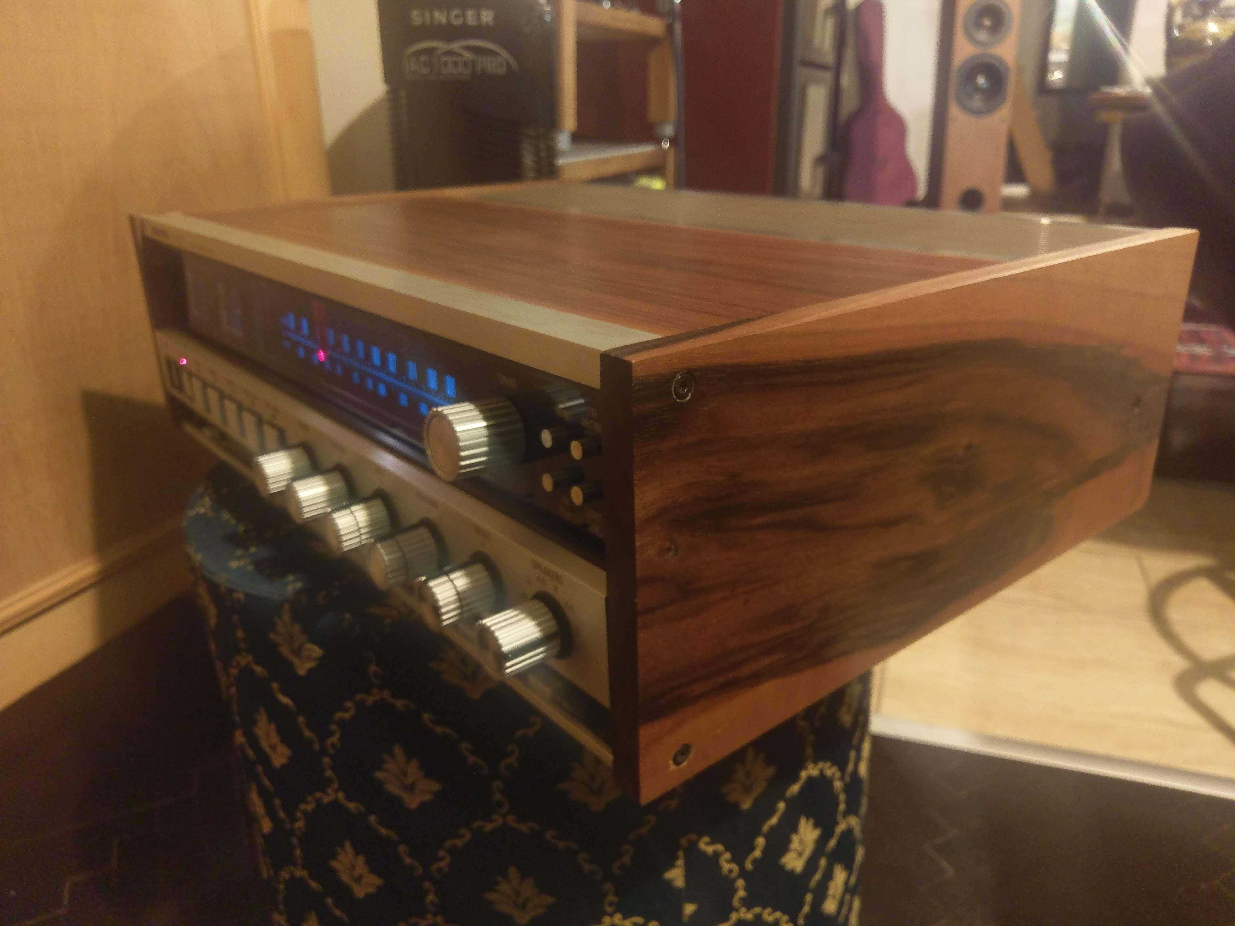

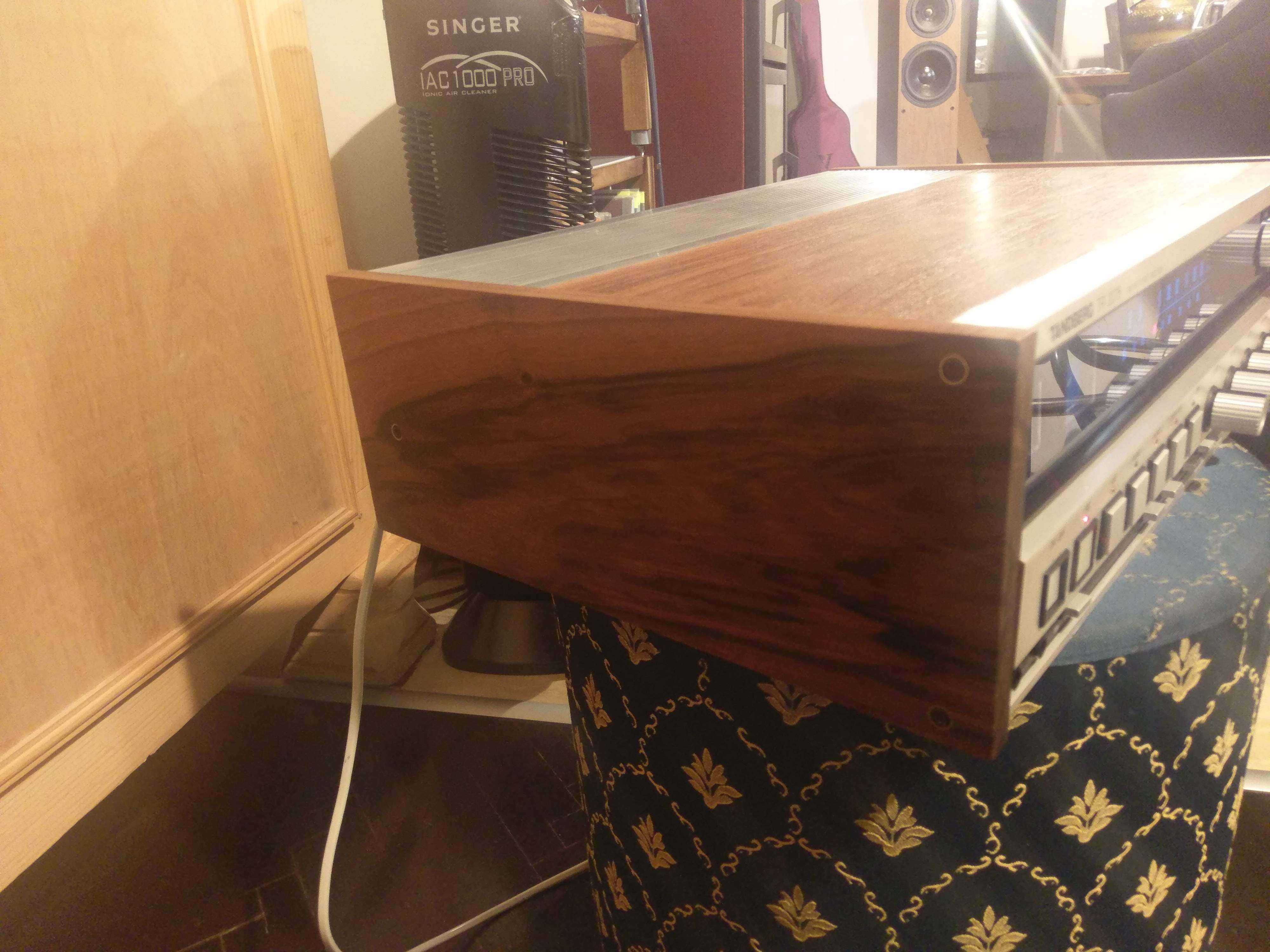

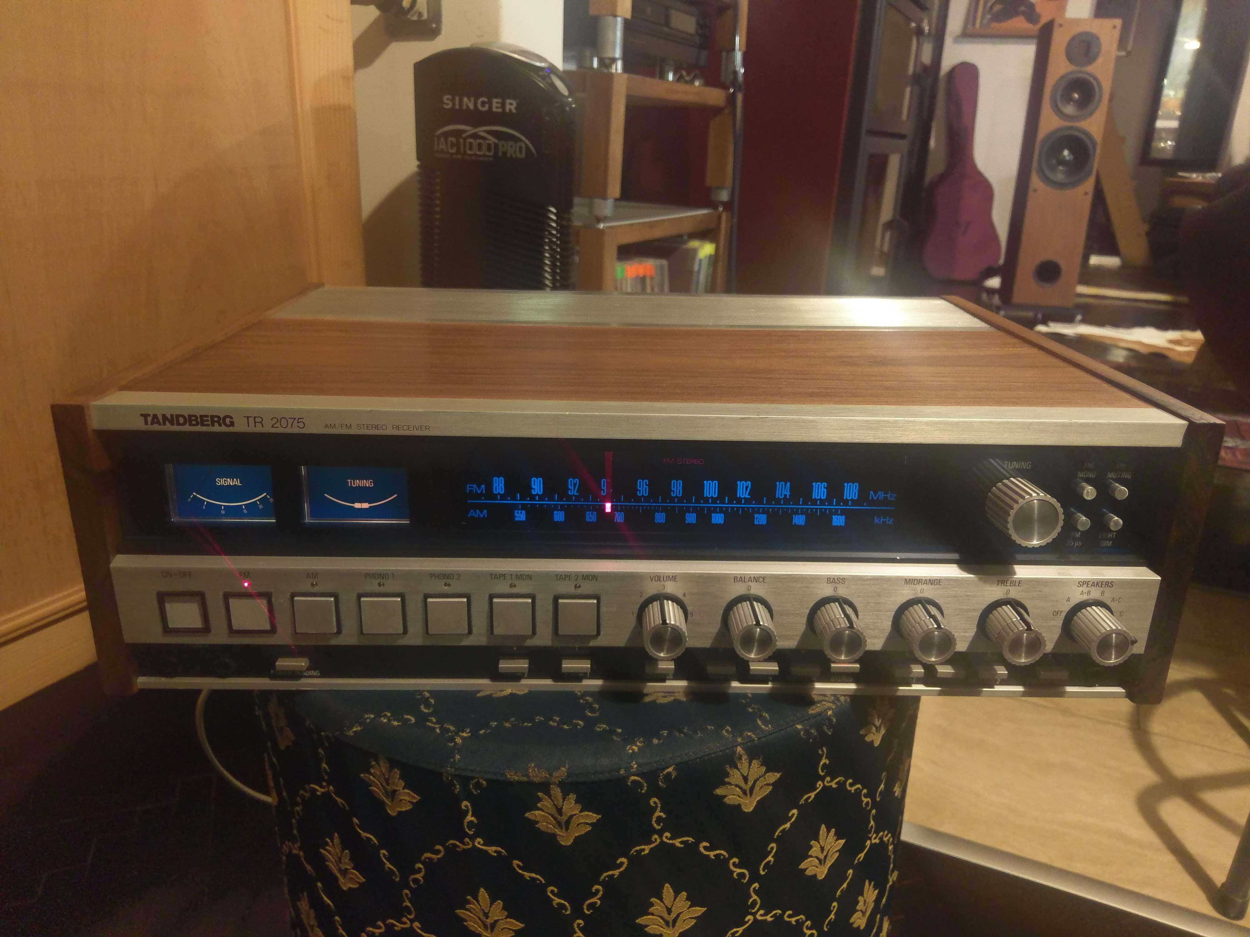

  14. Na kraju ipak pao oraj, nisam imao strpljenja da cekam jabuka da rodi Stranice oraj, od gore oraj furnir.
  15. Iskreno, nisam ni ja obracao paznju na ovu indijsku jabuku, dok nisam poceo ovih dana da guglam o varijacijama crvenkastog drveta. Imao sam nesto malo suve tresnje, i radio sam par stvari od nje (npr. pokretnu policu za ploce), ali mi je u toj teksturi nedostajalo ostrine i vise kontrasta. Tako otkrih ovu jabuku. Odem do komsije profi stolara (ja sam amater-hobista), pokazem mu, pitam ga da nema komad, samo je rekao "perverzija, gde si sada to iskopao" . Na dnu posta je slika police od tresnje. To je taj neki kolorit koji zelim, ali drugaciju teksturu, ovo sa boka je klasika, ala camovina i sl., gore javor. Plus sto sjaj finisa uglavnom ne volim, nije mi prirodno. Imam dostupno mnogo furnira, no to nije to. Jeste cvrstoca koju daje puno drvo sustina (za kuciste Tandberga sastavljeno od poprecnih alu profila), u odnosu na ivericu, ali mi je podjednako bitno da to bude zaista tekstura punog drveta, jer furnir kopije, uz sve uvazavanje, ne mogu ni da pridju originalu. Probao bezbroj puta, te sada valjda nemam u kuci ni jedan furnirani komad namestaja ili hife (sem zvucnika, koje je SV naravno uradio perfektno). Ima necega i u samom saznanju da je nesto vredno i drago (sto je legendarni TR 2075) od punog drveta, a ne furnirano. Nekako sa punim drvetom prica postaje kompletna, nekako nista ne "zulja". Iz te potrebe za sasvim prirodnim, izbegavam i bajcovanje, no ovde pomenuh kao kompromis ukoliko ne nadjem puno drvo koje zadovoljava kriterijume, uz prethodno patiniranje i potom smirglanje, kako bi se dobili i tamni/crni godovi (sve ovo pre svega prvo uz probu). Od ulja, drzim se Ikeinog mineralnog organskog, koje je ustvari na oko gotovo neutralno (sem sto jasno istice teksturu), ali na dodir daje poseban dozivljaj, ne znam kako bih to opisao. Uz finis sa 240 granulacijom, i uljem, drvo prosto "prozbori". Ispod je slika ulja koje koristim. Hvala u svakom slucaju na predlozima i ponudjenoj pomoci. Mmmmmmmm, makassar, ebanovina, rosewood ili zebrano. Rado, svuda, ali mi nekako ne lezi na Tandberga. Radio sam sto u trpezariji od drveta indijske ruze (nasao komad od 0,5 m2 debljine 3 cm u Jysk-u za 1000 din, ostao neki restl, vishak od nekog velikog stola), u kombinaciji sa plocicama... Brutalno. Fotka ispod.
  16. Probao bih da nadjem applewood, ne mora nuzno indijski, bitno je da ima i tamniju saru u godovima. Domaca jabuka nema bas te tamije sare, mada se i takva daska tesko nalazi. Ako ne uspem u nameri, alternativa je upravo hrast, i to prvo patiniran, izbajcovan u verovatno mahagoni, i na kraju nauljen miniralnim uljem. Slicno nesto sam izvodio, ali ne bas sa hrastom i mahagonijem. Ako mi se i to ne svidi (ako ne bude blizu toj jabuci), onda je druga alternativa upravo oraj, sto je provereno (police oba sistema su mi od oraja, i neki uredjaji...), medjutim tada gubim bas tu narandzasto-crvenkastu nijansu. Ove teksture i kolorita sam zamislio stranice za Tandberga (sto je indian applewood):
  17. Kolega, izvini na offtopic-u, vidim baratas opasno plemenitim i lepim komadima drvlja, pa da li znas mozda, bi li negde u nas ja mogao naci (kupiti) daske indijske jabuke, debljina dovoljna 12mm, da izmenim stranice na resiveru Tandberg TR 2075 (toliko mi dakle treba, koliko njemu treba)? Tekstura, boja, idealno uz sivo-crni front, i plavo pozadinsko osvetljenje. Hvala unapred. P.S. Sada iscitah ovu celu temu, S V A K A cast za entuzijazam i pre svega preduzmiljivost. Bejase bas blejanje za vanredno, i ja za to vreme na mojoj vrtilici (Systemdek IIX) odradih par samostalnih tvikova, ima prikazano na "onom" vorumu, "caraparska" tema. I mogu samo reci, sve donosi napredak, ali po mom misljenju do sada napajanje donosi najvise (uz izuzetak zamene celog plinta, sumnjam da cu to i raditi na Systemdeku). Btw, ovo mi je prvi post ovdje, pa pozdrav i svima drugima! Uzdravlje! (ne nadjoh adekvatan emotikon, ono brdo krigli piva i sl. ).
