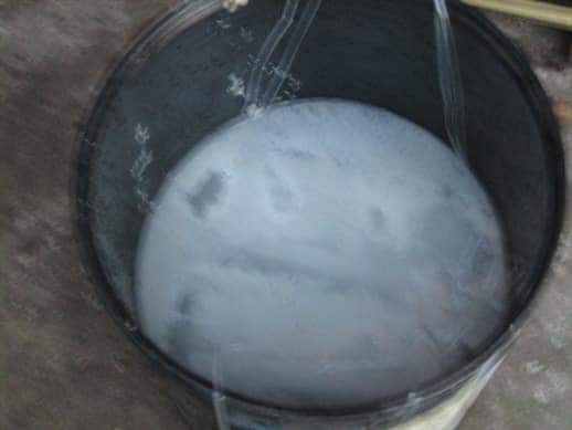

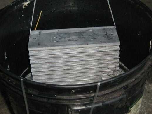

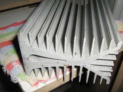

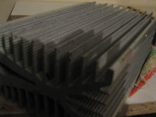

  6. Е па другари ево овако: Да се разумемо - није испало како сам очекивао, наравно и даље не знам због чега - очекивао сам да ће се тамне мрљице повући али не! Оне поносно и даље стоје тамо и нервирају ме! Видели сте да сам изгарао, скакао у соду и киселину и воду, али нисам задовољан. Мислим да је гареж и сва прљавштина одлетела већ јуче и то потпуно, али оно због чега сам највише хтео да поновим процес остало је, додуше у мањој мери. Да ли је у питању неравна површина ребара, поодмакла оксидација или нешто треће волео бих да знам. Са слика се тешко да видети шта је у питању. Као да им треба полирање - односно изгледа пескарење па елоксажа..не знам више.. Данас када сам поново отварао кутију соде, видео сам да је од 1кг, остало прилично мало...што ће рећи да је јуче био оверкил на куб! Сигурно сам на 20так литара нехотице сун`о 3ћину, ако не и више кутије..
  7. Ма бре кашика и по!!!Ено крчка се и даље..вода отприлике 30ц, количина воде 10так литара

  9. Ееее, баш ми је и тај твој савет загорчао живот пар тренутака после: разговарамо дотични господин и ја о живој соди, киселини и осталом, ја на пијаци, вртим се са кесом соде, гуменим рукавицама пар минута претходно купљених, и мобилним телевоном. Тражим ја тако пристојну понуду љутих паприка и никако да одлучим где ћу, а размишљам упоредо о процесу чишћења хладњака током разговора. По завршеном разговору, долазим до једне тезге и са пола мозга улазим у разговор са продавцем: "Стварно љуте?", питам ја подозриво - "љуте бате, пробај ако `оћеш!". Без размишљања, узимам црвенку, бесно је преполовим и загризем. Пар секунди после овог, чврсто се држим за страницу тезге, не смем ни да удахнем, камоли да нешто кажем. Видим ја овај се са друге стране упалио кол`ко му је смешно, ал` се устеже..ја бесан! "Па добро бре што не рече да су оволико љуте!?". Ето ту се нешто десило, те ми испадоше мисли о соди, води, киселини..заборавих на читав разговор о мерама хем процеса..

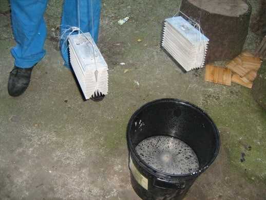

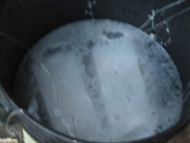

  19. Ма они су ионако отпорни на ту врсту незгода..Него је страшна била сцена нпр: долазим, видим кипи из канте, питам Млађу: "шта је бре ово, да`л си читав, шта сад да радимо?!!!", на шта он каже: "ма о чему ти причаш, шта ме ложиш?", мислећи да се зезам..у том тренутку видим, читава речица соде стигла до половине улице, а оно неких пар метара јој у сусрет трчи детенце!!!!!! Јаој, како сам се препао, а богами и дете, видевши ме рашчупаног, са оном идиотском маском и рукавицама!!!! Па најпре Г уваженог члана Миомира ака Мара Салватрућа, а затим Sync-a, Stein-a...односно, све су то били сдобронамерни савети без којих би смо нас двојица сада куцали ја једном, а Млађа другом половином прста..Него другови, колеге, браћо и сапатници! ајде дајте мишљења и савете, јербо је времена мало до почетка следеће сесије! Љубазно Вас умољавам да помогнете!!

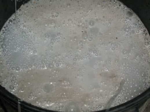

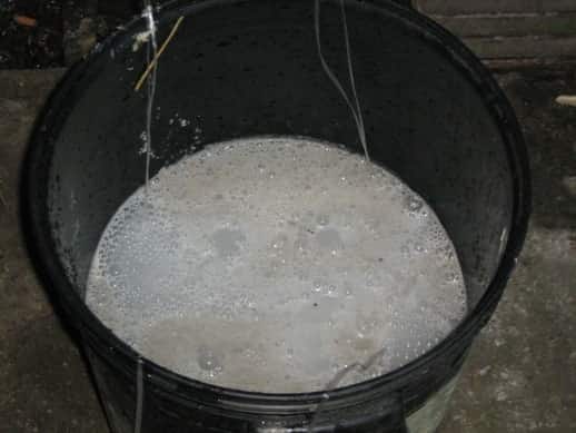

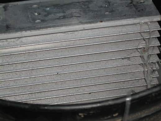

  22. резултати - сунчано, до умерено облачно: иако су забљештали, оно за шта је Млађа прокоментарисао да изгледају као да су пескирани јесте заправо остатак оксида који још није скинут. Пређе ли се мало шмирглом, ствар је тотално другачија. Изгледа да их треба још мало држати у соди..
  23. Е после овог првог окретања великог хладњака, уследио је фијаско..Пробали смо да други велики убацимо у канту, али није могло - канта недовољно широка..Трк у потрагу за нечим што би могло да нам послужи..Млађа се укопао са флајком пивкане и задовољно гледа у канту у којој све интензивније се одвија процес врења (да га тако назовемо).. Није прошло пар минута како сам отишао и вратио се са поменутим шавољем, који ми се учинио довољно великим. Силазим ја до капије са врелом водом у шавољу и кад шта?! Из канте у којој је био хладњак кипи сода, само удара! И право ка гумама мог голфића, а напред и осталим комшијским колима. Тече лепо речица, а Млајкан сав у миру задовољно испија своје млекце! Мислим да сам тада доживео "мали стрес"..Дигох тиху узбуну, јер ми није било баш драго да комшилук схвати да се нешто незгодно дешава..Од тог тренутка настаде у нашим редовима пометња, која је уз агонију трајала наредних сат и по. Померај кола, спирај улицу водом, држи хладњак, гурај други, ма црна рупа..Наравоученије - 1.имати довољно велике пластичне посуде2.радити на месту довољно непрометном за рад3.хладњаке повезати неком жицом или на неки начин обезбедити да се могу окретати, а да се притом избегне контакт рукама, и поред рукавица као заштите4.радити дању5.смислити добар начин да се решите преостале соде и киселине по завршетку посла
