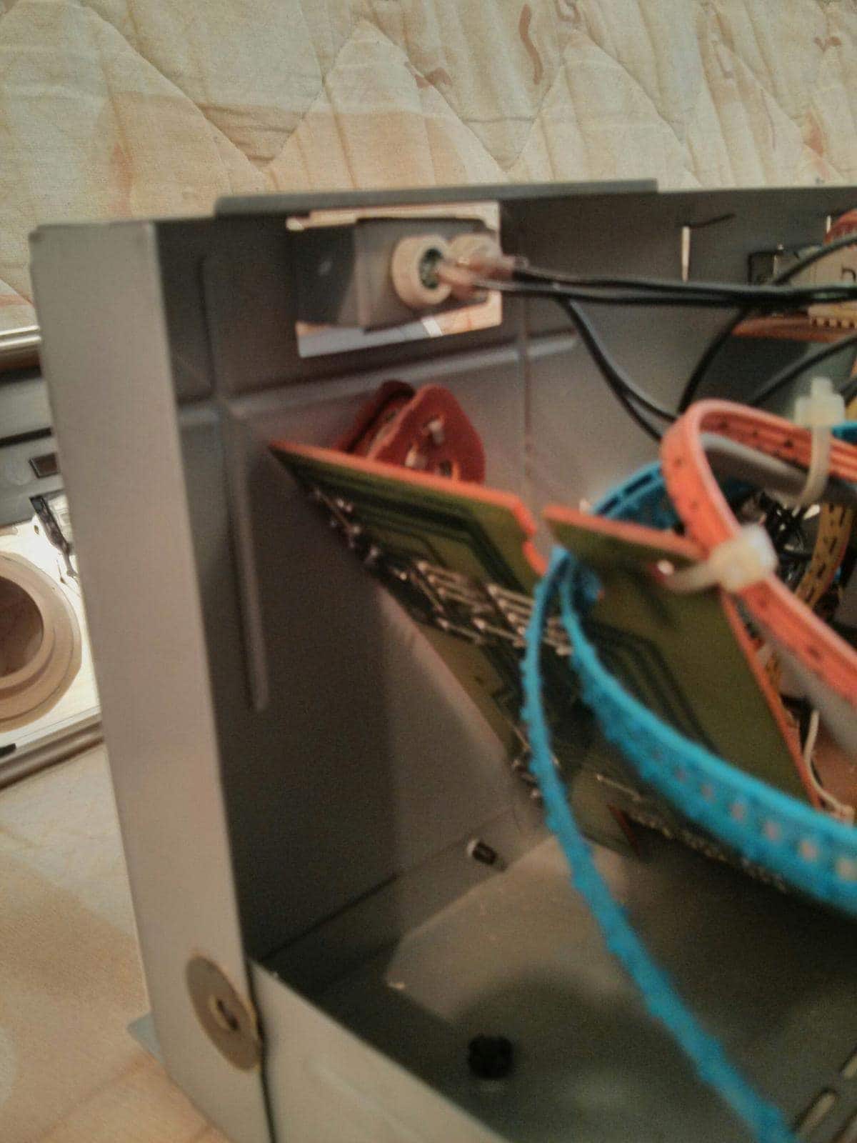

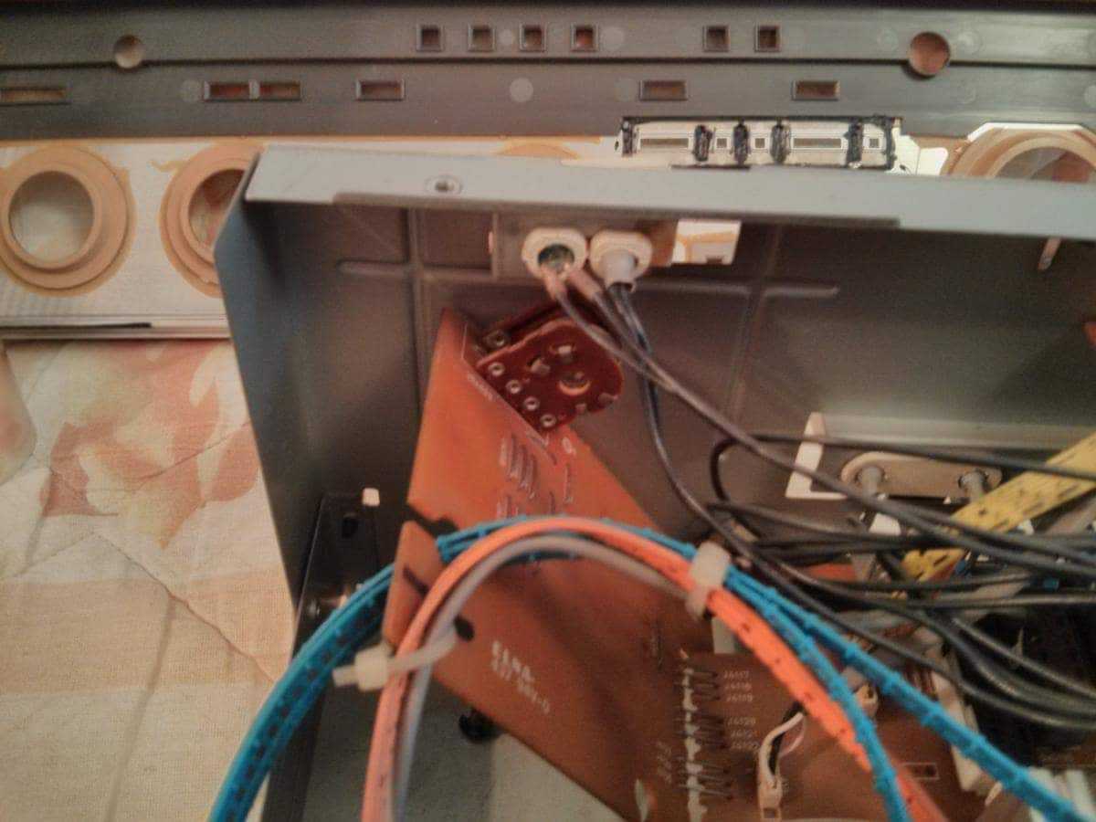

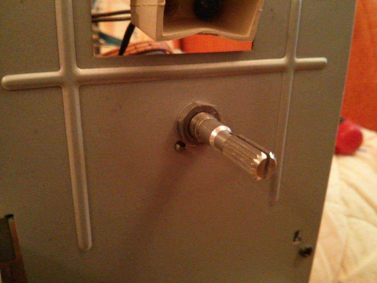

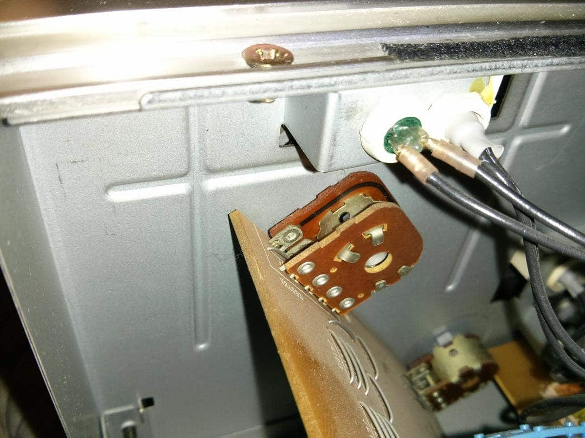

  12. Ево фотографија од малопре. Заборавио сам раније да напоменем, у питању је Luxman L435. У сервисном упутству пише да је потенциометар 100К ohm B x 2, на самом потенциометру пише 100K. Скидање је мало теже јер бих морао да скинем целу штампу на коју је залемљен. Сам потенциометар не изгледа нешто квалитетно, а други, квалитетнији (и врло вероватно габаритнији) потенциометар тешко да би могао да се угради због немогућности померања штампе на коју је овај залемљен.
  13. Првих 1-1,5cm клизач као да нема контакт на једном каналу. Значи ли то да је проводна површина оштећена? Негде сам прочитао да се то санира наношењем графита на контакте...
  14. Претпостављам да се многима који користе маторе интегрисане појачиваче десило да једног дана потенциометар за појачавање почне да "прескаче",тј. да неједнако пропушта сигнал до левог и десног канала, што је највише изражено на самом почетку кретања потенциометра. Ово, наравно, за последицу има да појачивачу на малим снагама канали не раде равномерно. Питање гласи: на који начин, осим заменом потенциометра, овај проблем може да се реши?
