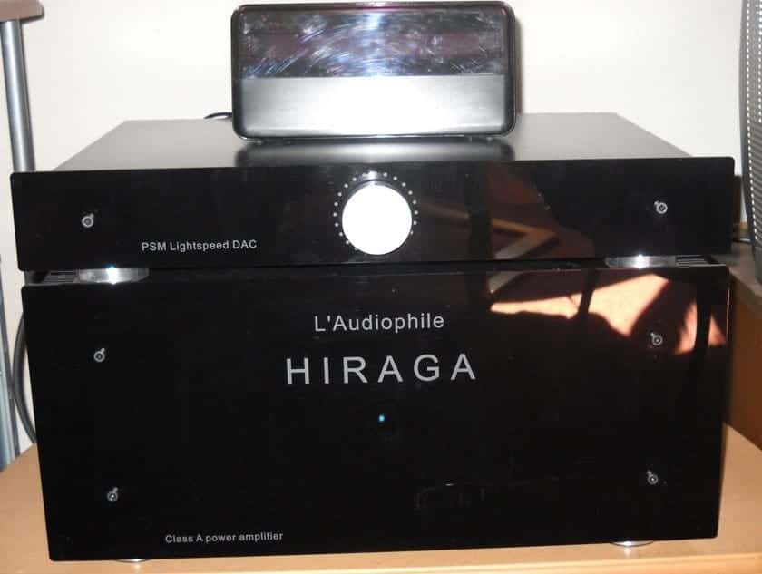

  19. Sto bi ga deformisala. Nije da se ne greje ali bez problema po klirit. Iza njega je celicni lim tako da nema straha od pregrevanja klirita. Hladnjaci ne prelaze 70-80 stepeni posle visecasovniog slusanja sa uzivanjem ))).
  20. Hehe, ne moz da stane. Al ce da razmislimo i o toj varijanti. Malo je problem da se napravi prednja maska koja bi bila providna u tom delu.
  21. LDR -ovi za PSMLS koje sam narucio og Zen-a su zaista dobro upareni. Malo sam sumnjao u to pa sam stavio ove trimere za podesavanje ali na osciloskopu nikako da pronadjem opseg u kome postoji disbalans u levom i desnom kanalu. Kondenzatori koji od 100uF u paraleli sa LDR-ovima u mnogome otezavaju podesavanje struje kroz njih jer je potrebno vreme za njihovo punjenje i praznjenje sto pomalo otezava podesavanje. Tranzistori napajanja u PCB01 i PCB02 se poprilicno greju (napon trafoa 2*18V) pa je potrebno staviti ipak malo vece hladnjake. LDR-ovi termicki spregnuti hladnjakom od chipset-a ))).
  22. Glogov_Kolac
    Trafo 550W
    Cena ide na 2000 din.Evo i slike bez oklopa:
  23. Za sad ova konfiguracija svira fenomenalno. Prostornost ogromna, veoma toplo i prijatno, losa produkcija i snimci se jasnije uocavaju. Sredina mozda malo povucena ali za moj ukus odlicna. Mogu samo da zamislim kako bi to zvucalo na boljim zvucnicima od mojih modifikovanih m32i.
