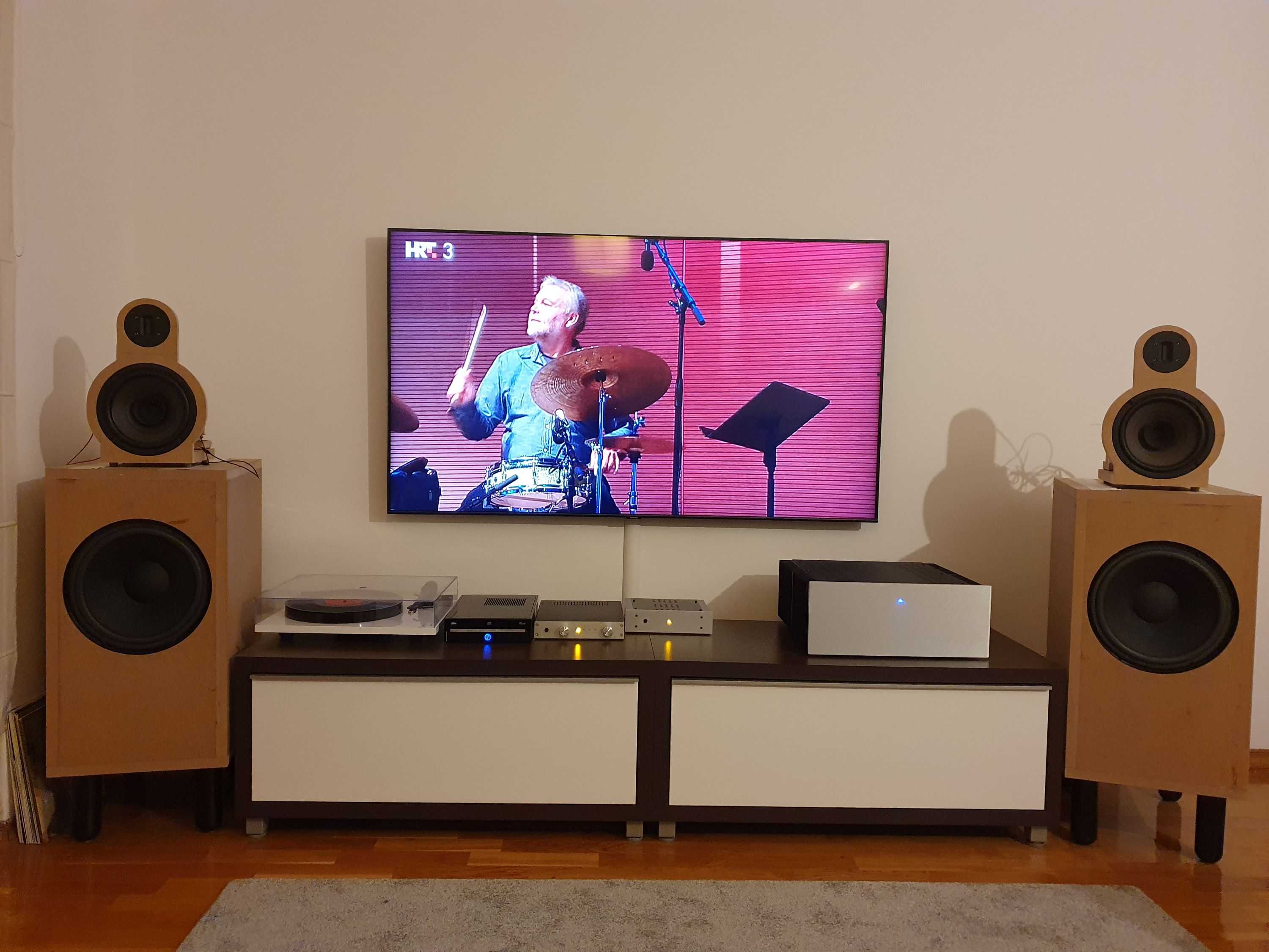

  1. Svira, svira U odnosu na orig. OZ 40 kutije bas mi je puuuno "bolji". Ono što me od početka mučilo je da je jedan svirao nekako tiše, što sam ja pripisivao nepovoljnom obliku prostorije, (evo i skice): Obzirom da su zvučnici veliki i teški za pomicanje nisam pokušavao nikakve kombinacije, slušao sam tako kako je bilo, no nedavno sam prilikom pretumbavanja namještaja po stanu, nenamjerno, zamijenio pozicije zvučnika i onda ustanovio da se problem preselio, i da sa jednim nešto nije u redu. Na kraju je ispao problem sa jednim Videotonom koji tiše svira i nekako "prducka" prilikom sviranja, .....usanovio da se pomicanjem membrane osjeti neko "struganje"..... pa sam onda počeo razmišljati o nabavci novog Videotona ili ići na upgrade sa Sonidom

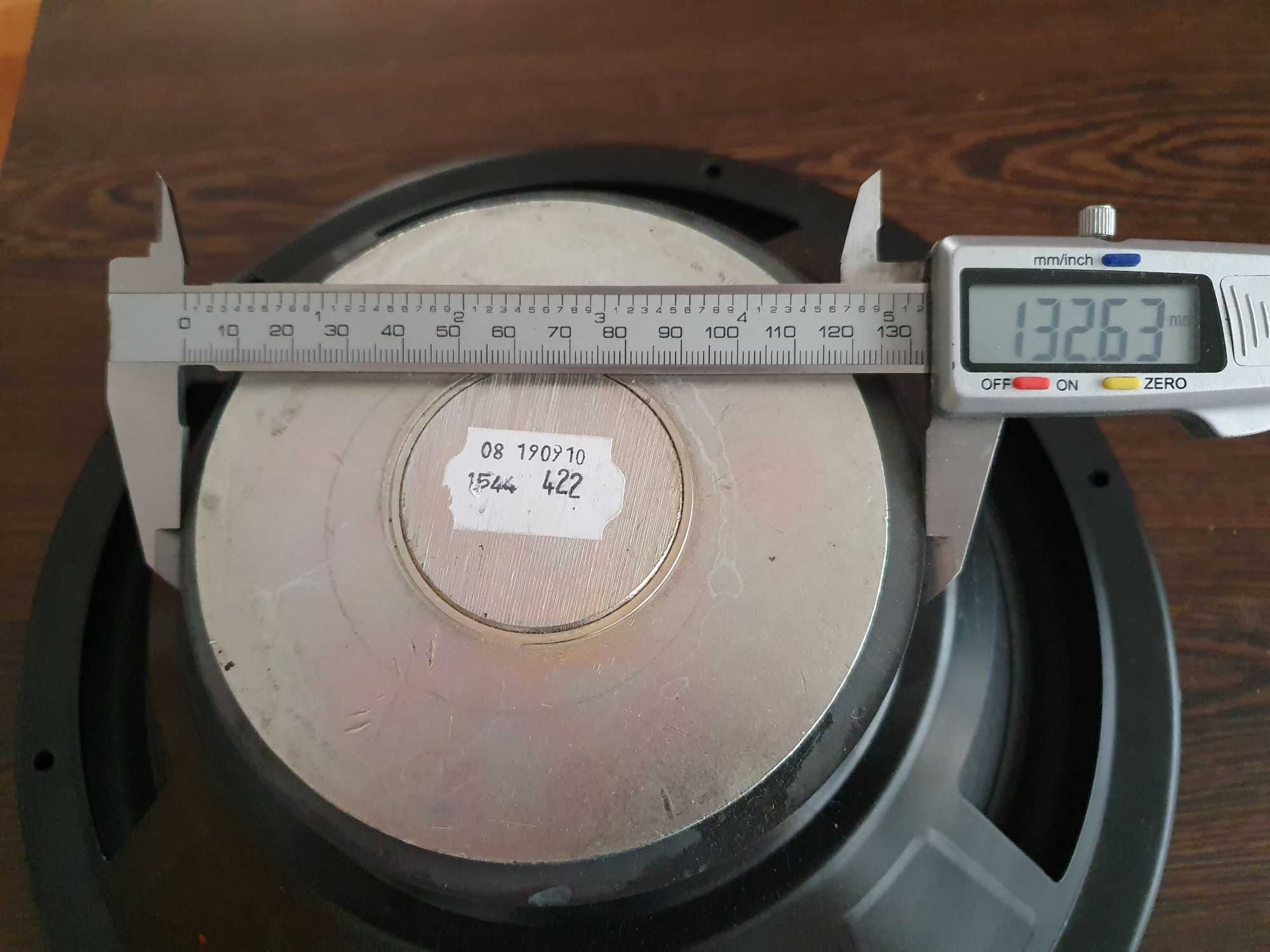

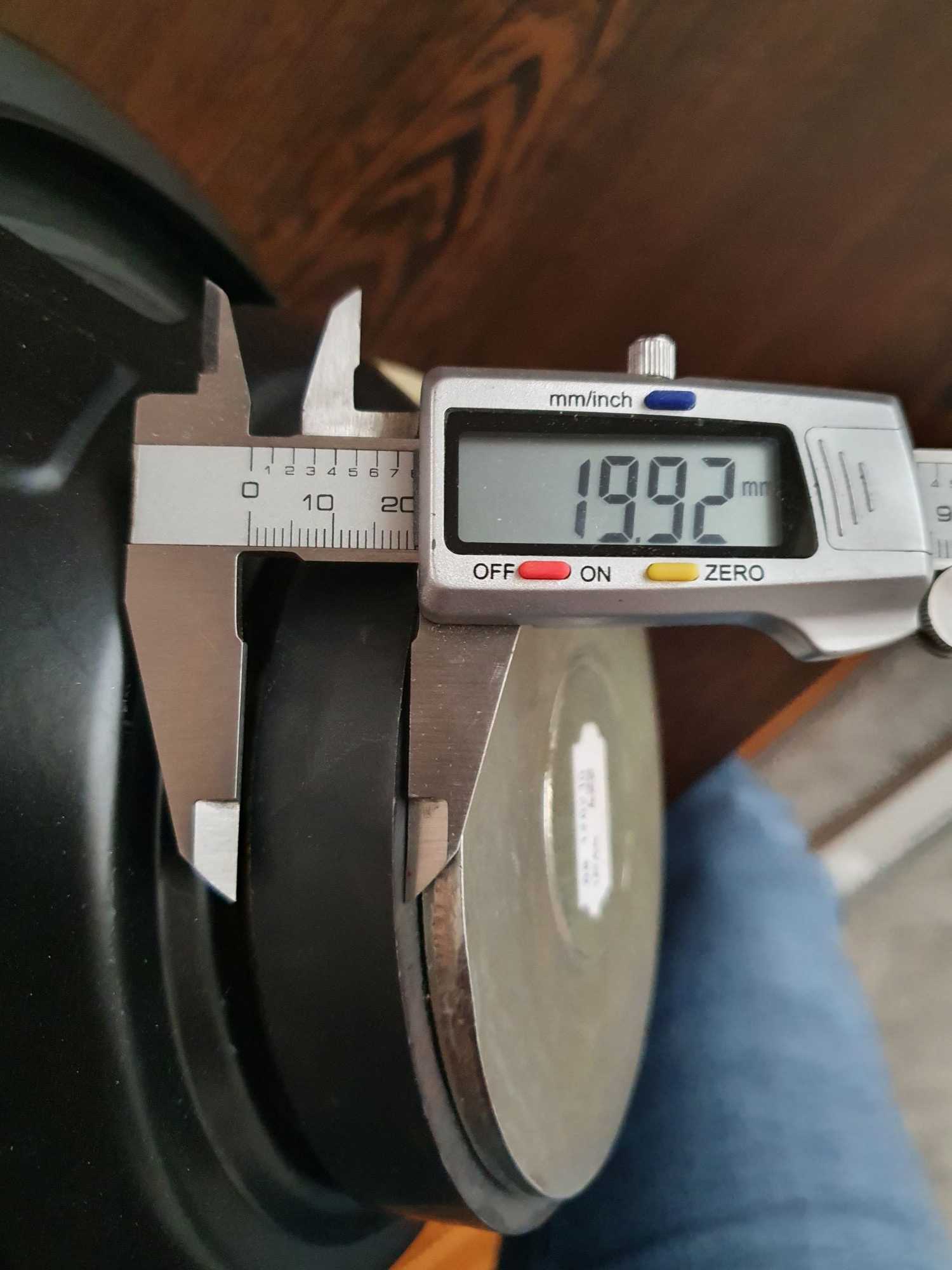

  2. Ma i Videoton koji imam je 8 oma…. krivo sam naručio, pa sam “orginalnu” zavojnicu od4,25 mH povećao na 8,5 mH
  3. A ovako izgleda gotova priča: Razmišljao sam o zamjeni Videotona sa Sonido SCW 300-8, kao neki upgrade, pa bi trebao savjet jesu li potrebne izmjene u skretnici ili bi bilo OK samo zamijenit zvučnik Unaprijed svima zahvaljujem na savjetima

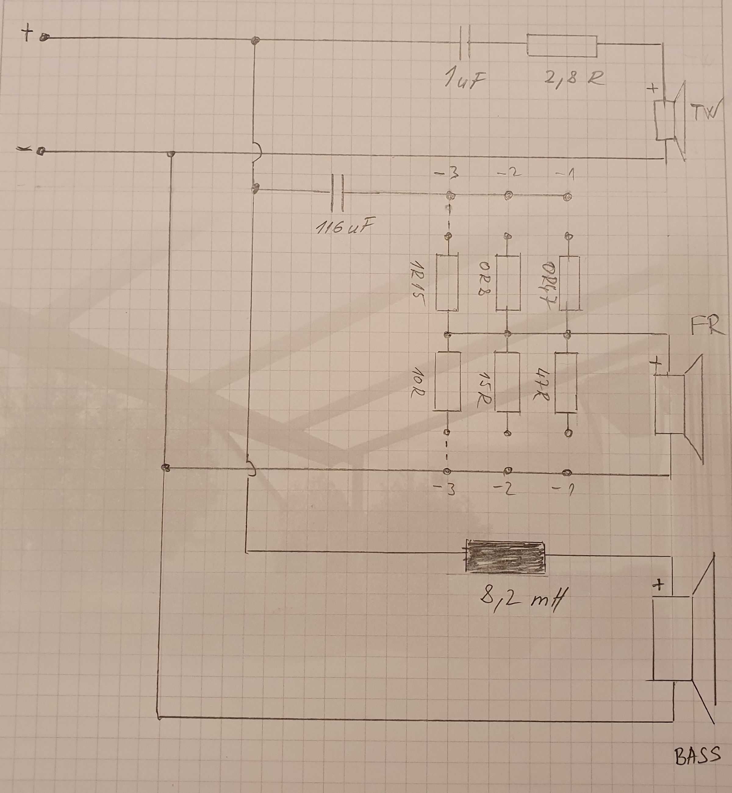

  4. Pozdrav. Prije par godina napravio sam, ponukan temom zvučnika koje je radio kolega Mutayu, a po Zenmod receptu. Iskra full range + pomoćnici Fountek Neo CD 1.0 i Videoton HA 31 1544 422, (vidim da su slike nestale pa u nastavku stavljam slike) Projekt: Skretnica, (trenutno odabran položaj 1)

  6. Odličnooo… Ne znam jesu li u pitanju nove nogice, 15 cm + 2,5 cm šiljak i podloška, ili su se Mađari napokon usvirali, ali bas sada zvuči puno jače i jasnije, nekako čišće… A možda je u pitanju i visina nogica, jer one stare, debele, su bile visine 19 cm Uglavnom zaključak je : Debele noge nisu dobre noge … za bas
  7. Obavijest o završetku radova Zvučnici su završeni .... odabarana je varijanta Crno-bijeli svijet Nosači Iskri i visokotonaca su lakirani crnim mat sprayom, a kutija bijelim Aqualuxom i valjkom za lakiranje parketa. Sve je postavljeno na šiljke, a kao trajna uspomena na montažu ostalo je par rupica u parketu Ugrađeni su dvostruki terminali koji omogućavaju Bi-Wiring/Amping. Za unutarnje ožičenje korišteni su Canare 4S8 1,3 mm2 I jedna romantična

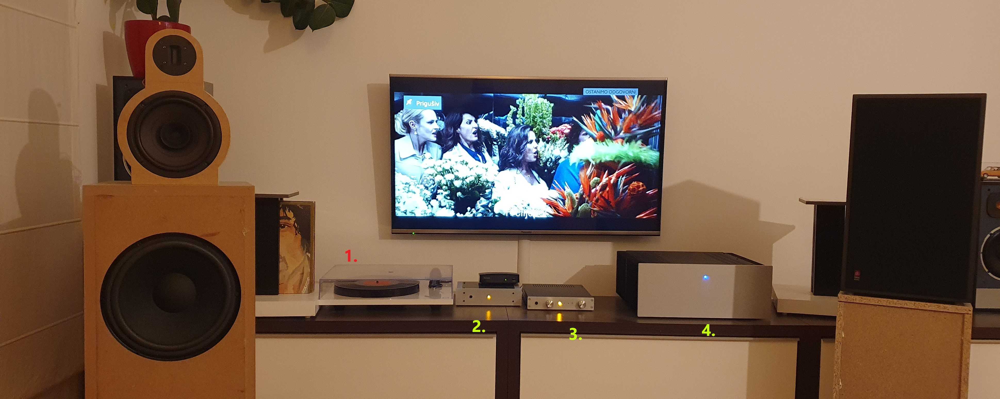

    Ideja za projekt je došla nakon objave kolege na lokalnom DIY forumu.... U pitanju je Boozhound Laboratories JFET Phono Preamp , (https://cdn.shopify.com/s/files/1/0289/4153/files/BoozhoundLaboratoriesJFETPhonoPreamp.pdf?108) Pločica je izrađena u kućnoj vrijanti: laser printer, pegla, ... JFET-i su originali , .LSK170 iz DIYAUDIO STORA, dok je ostatak elemenata (s)kupljen lokalno.

  13. I sada skretnica izgleda ovako: * greškom sam zadnji put napisao 8,2 mH Visoki su se utišali i postali uhu ugodni, detaljni, zadnjih dana preslušavam sve što sam ikad slušao i rijetke su situacije kad ne čujem neke nove detalje....zvuk je opet svuda oko mene...... Zanimljivo je kutija koja je starija, (svira 10-ak dana duže), nekako ljepše zvuči...
  14. Tu sam Mali update od zadnji put: - Fountek odspojen, Iskra ostala utišana L-padom na - 3db. Nagornju stranu kutija zalijepljena dva jednokratna papirna metra i sljedećih 10-tak dana se igralo pomicanjem cm naprijed-nazad dok nisam našao poziciju u kojoj mi najbolje zvuči. Ovako nekako: - nakon toga sam po prijedlogu Zen Mod-a, (# 163), na internetu pronašao nekakav kalkulator i "izračunao" filter 12db. Prijedlog je bio između 12 i 15 kHz, ja sam to podijelio i napravio izračun na 13,5 kHz. Nakon toga sam pomoću par letvica, šarafa i magneta, starog Casia,......napravio pakleni stroj: Nešto se smotalo:
  15. Kondenzator od 116 uF je Ducati motorrun 80uF+20uF+16uF, kondenzator 1uF je MKP.... Kad se skine visokotonac sss nestane.... i moja, laička, logika je da treba raditi na skretnici za tweeter, ali pošto nemam potrebne dijelove, za početak ću probati dodatno utišavanje Iskre Kod slušanja orginalne Iskre nema nikakvog sssss bez obzira koje pojačalo je u igri
  16. Prvo što moram reći je jedno veliko hvala svima koji su dali svoje sugestije i prijedloge! Kao netko tko nije u materiji nisam u mogućnosti procijeniti koji je prijedlog pravi, ako takav uopće postoji - možda su svi pravi i dovode do istog rezultata samo različitim putem... jedina mogućnost koju imam je eksperimentiranje i to ću napraviti narednih dana... Prvo što planiram je pokušati sa prijedlogom kolega propheta i čika-Brke: dodatnog utišavanja Iskre - i uklanjanje otpornika sa Fonteka.....jer imam sve potrebne komponente...pa poslušati .... Drugo što planiram, kad nabavim sve potrebno, je prijedlog kolege savana: finio ugađanjem tweetera (#168)....pa poslušati.... Rezultate javim ! Ako sam dobro shvatio Iskre bi bilo dobro atenuirati samo serijskim otporom ? Generalno ja nisam nezadovoljan zvukom, naprotiv... jedino što me smeta su oni naglašeni ssss, šššš glasovi....ako uspijem njih maknuti a zadržati one fine detalje u visokim - nitko sretniji od mene... Što se tiče pojačala sa kojima raspolažem, (sva su DIY i A klasa), i slušao sam sva tri (Aleph J, Svaja i JLH 1969),....ovi neugodni sssšššš zvukovi su najizraženiji sa JLH pojačalom, a najmanje kod Alepha J.....ostalo u lancu zvuka nisam mijenjao...

  20. Mali update: Evo ih ....sviraju već desetak dana u stereo varijanti: Skretnica je trenutno kao na slici u položaju -3: Za mjesec-dva prebacujem u položaj -2..... .
