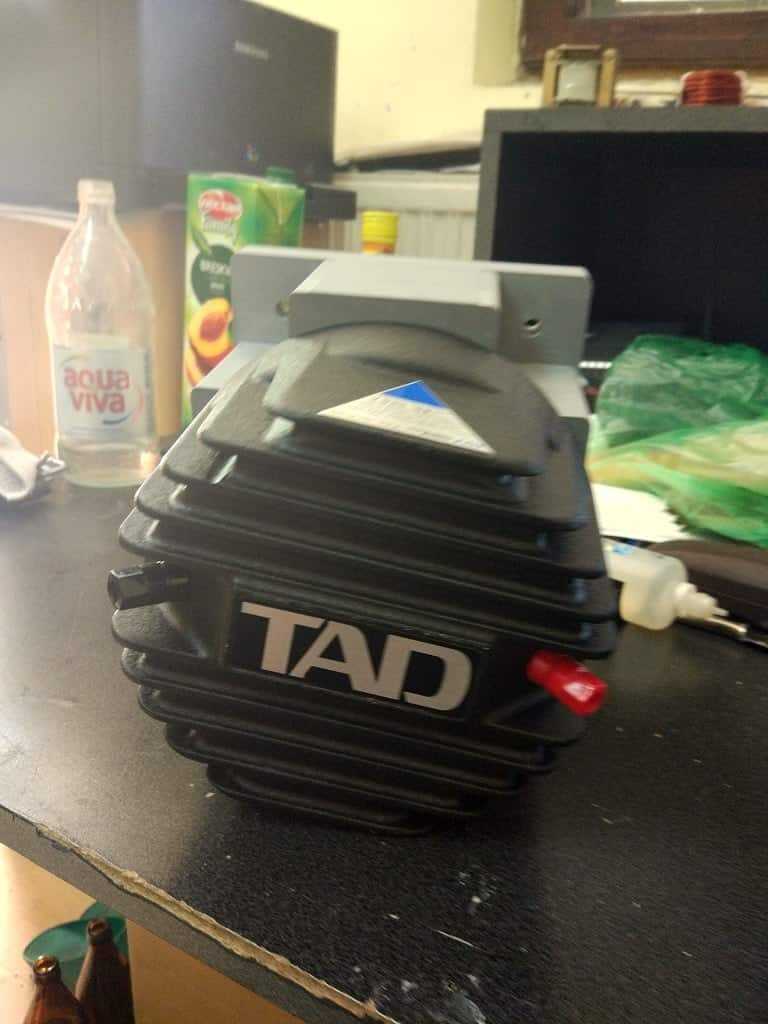

  4. andrics
    A290 za TAD4002
    Koliko ja znam kod nas ne postoji zastupnik za TAD drivere , a ja ne zelim da se bakcem sa uvozom i garancijom za drivere . Sto se tice horni i kabineta to uvek mogu da odradim.
  5. andrics
    A290 za TAD4002

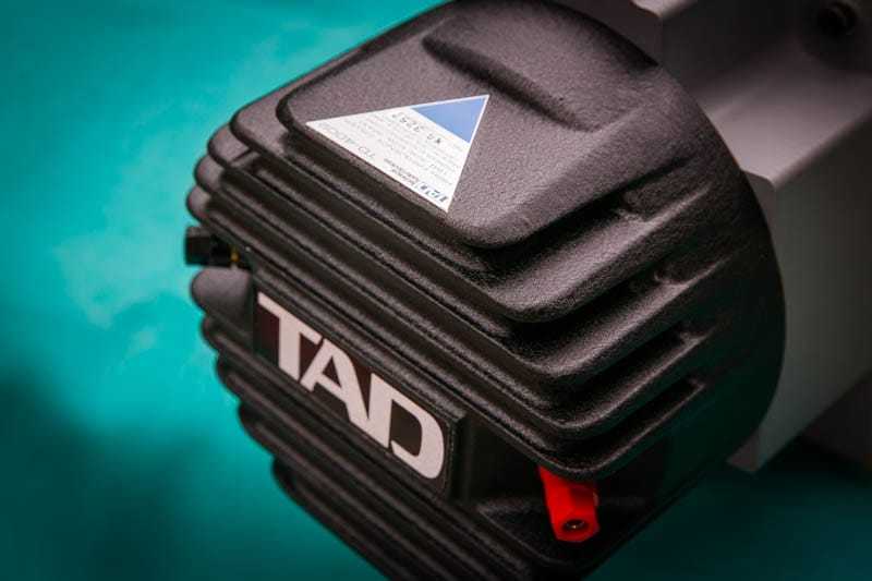

    Sta da ti kazem , bili su u kompletu sa tad 1602b basovima . Cudni su putevi gospodnji , nista nije nemoguce.

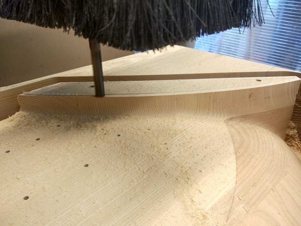

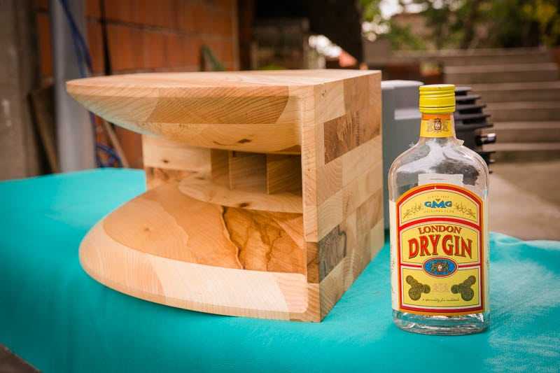

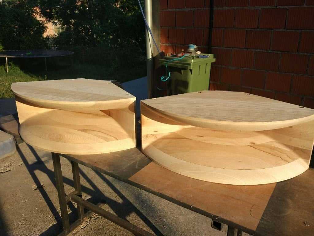

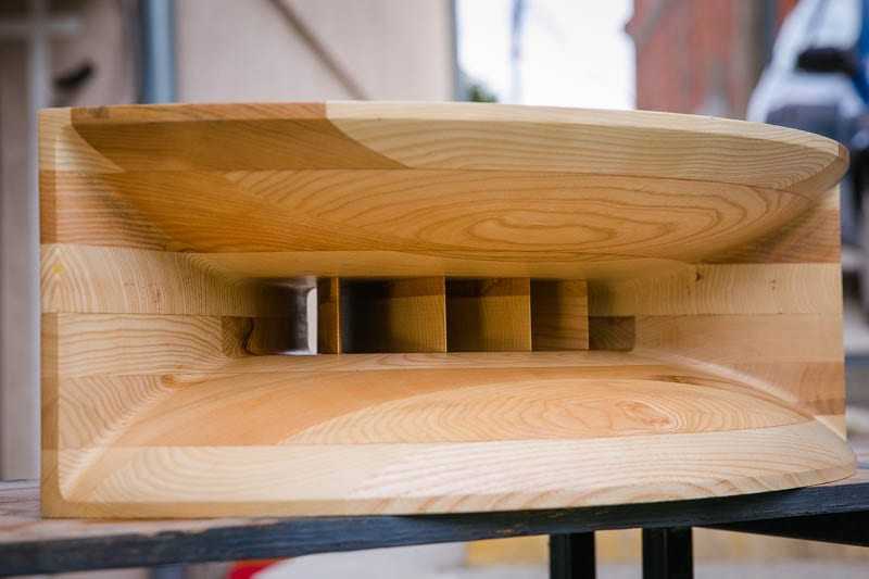

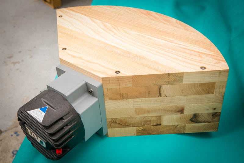

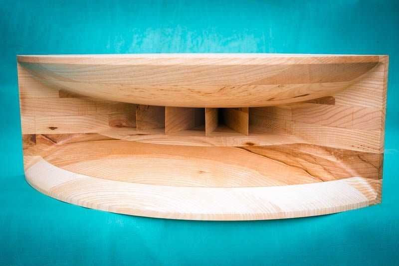

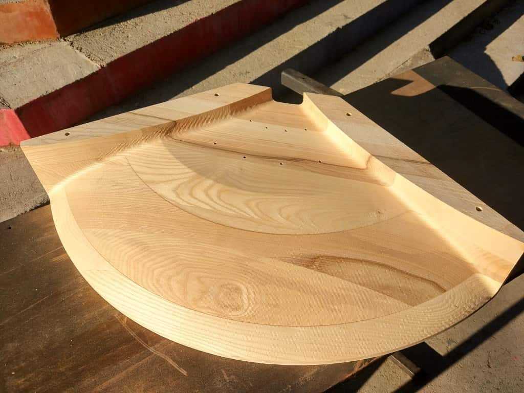

    Zavrsni izgled

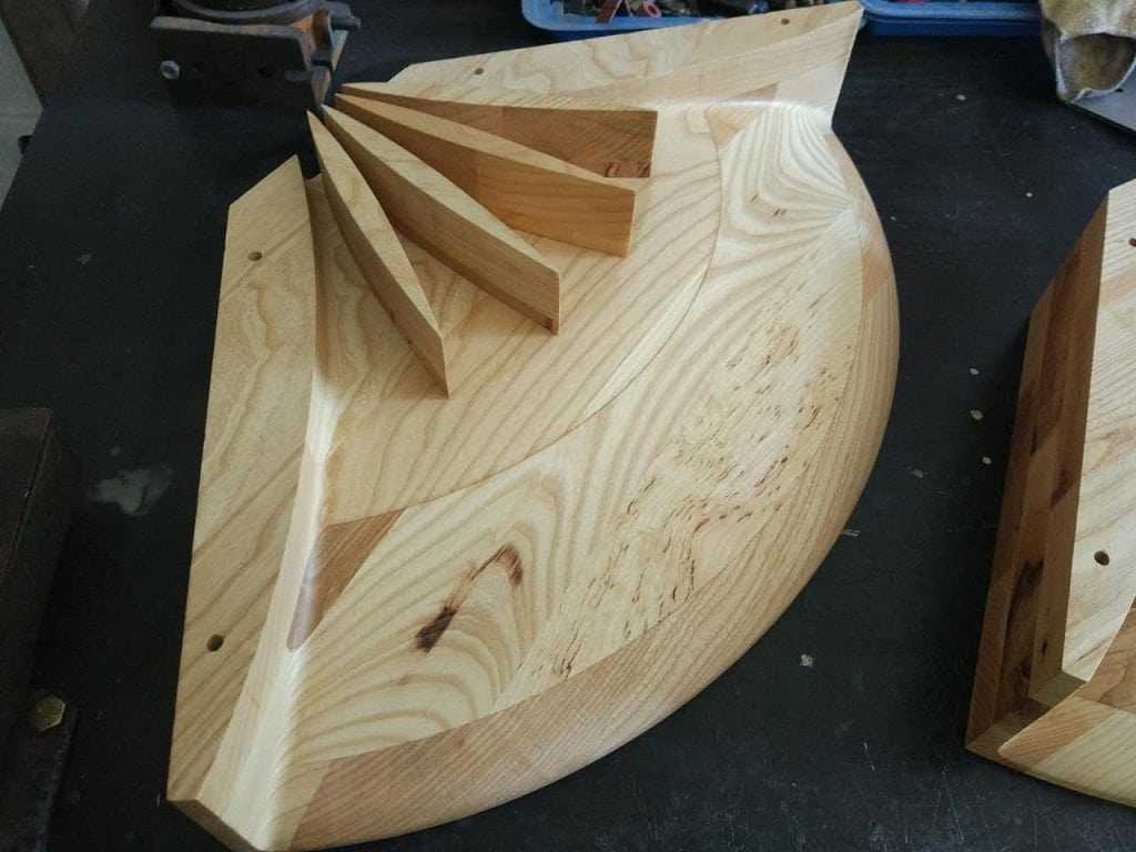

  9. andrics
    A290 za TAD4002

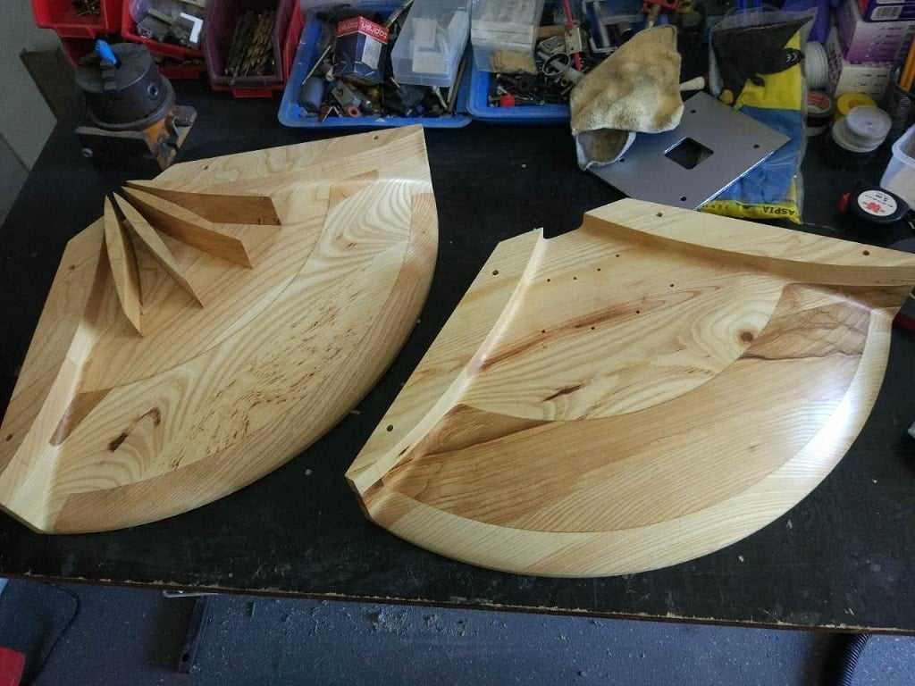

    Faza 5 : voskiranje.

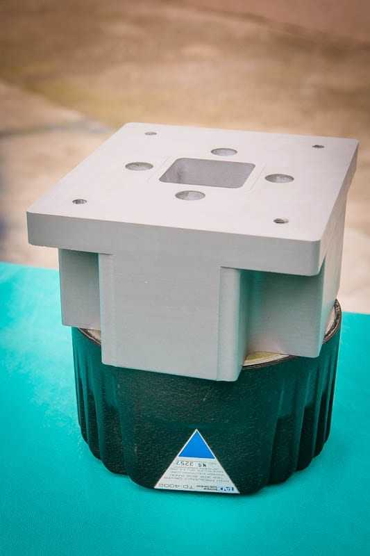

  10. andrics
    A290 za TAD4002

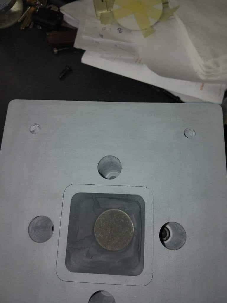

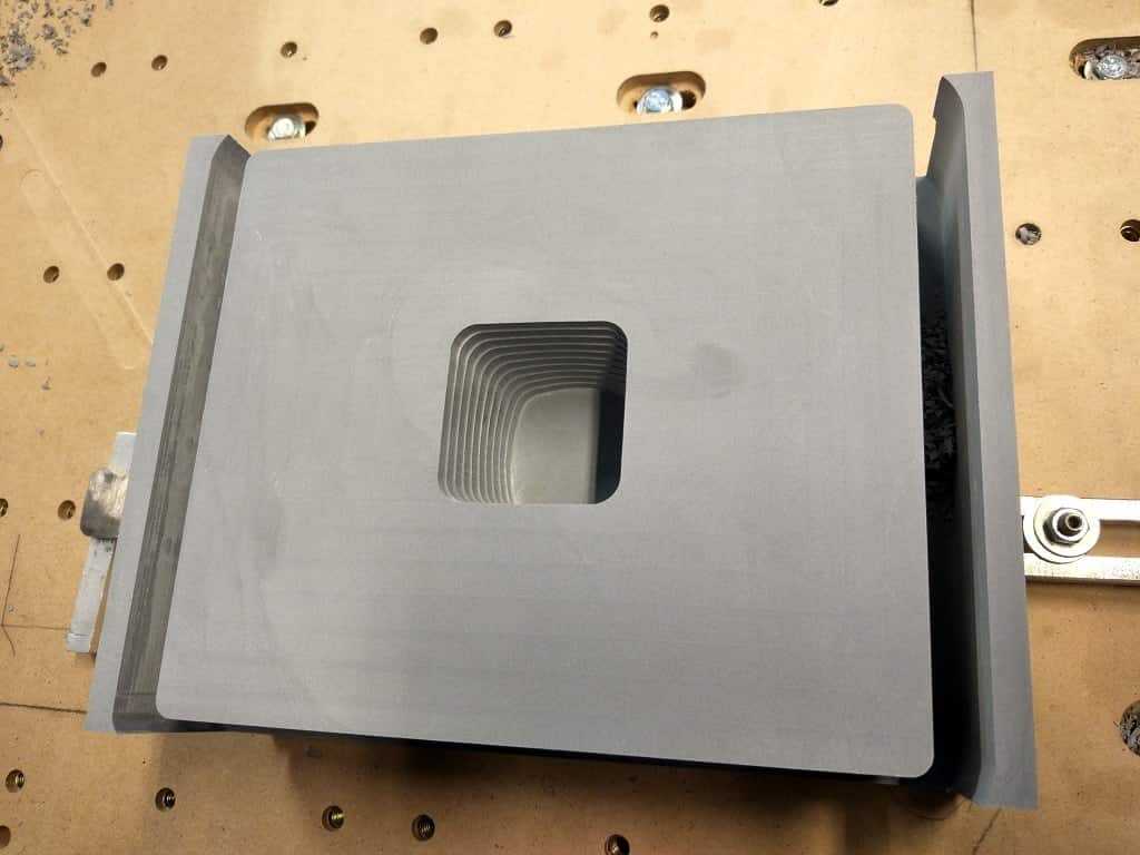

    faza 4 : adapter

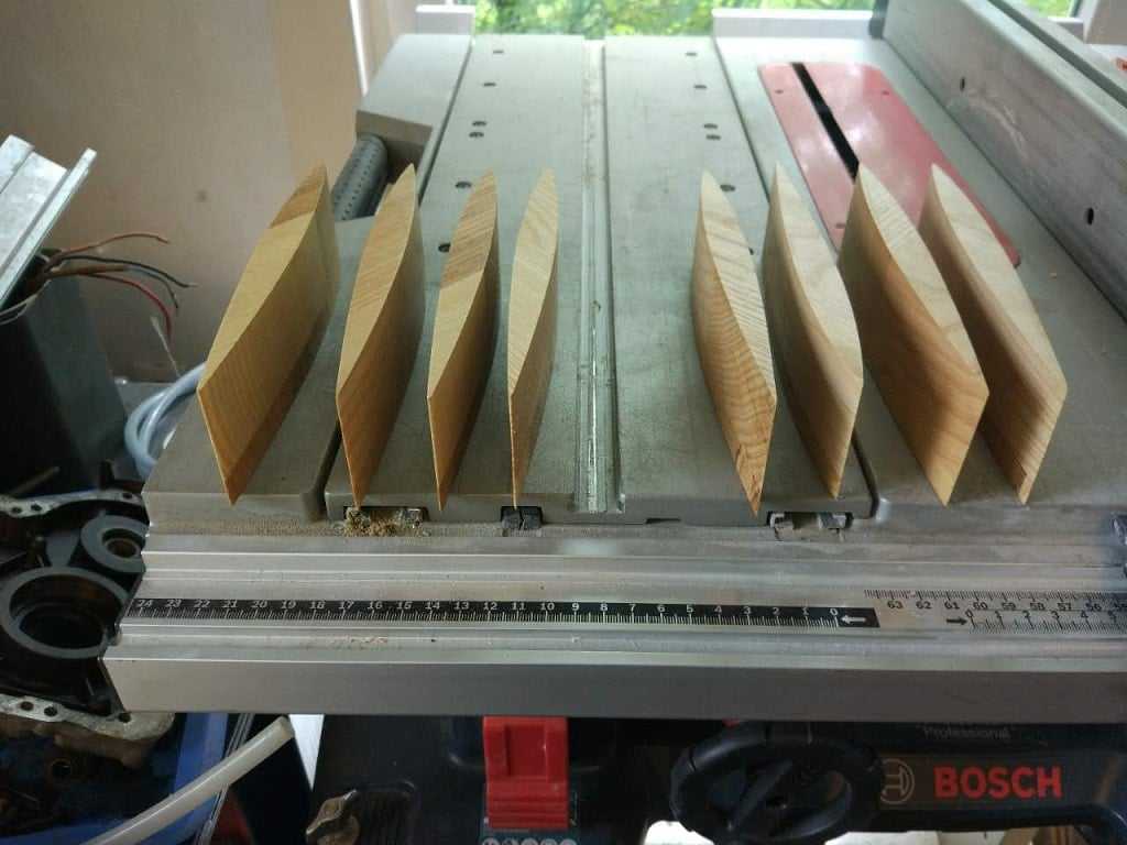

  11. andrics

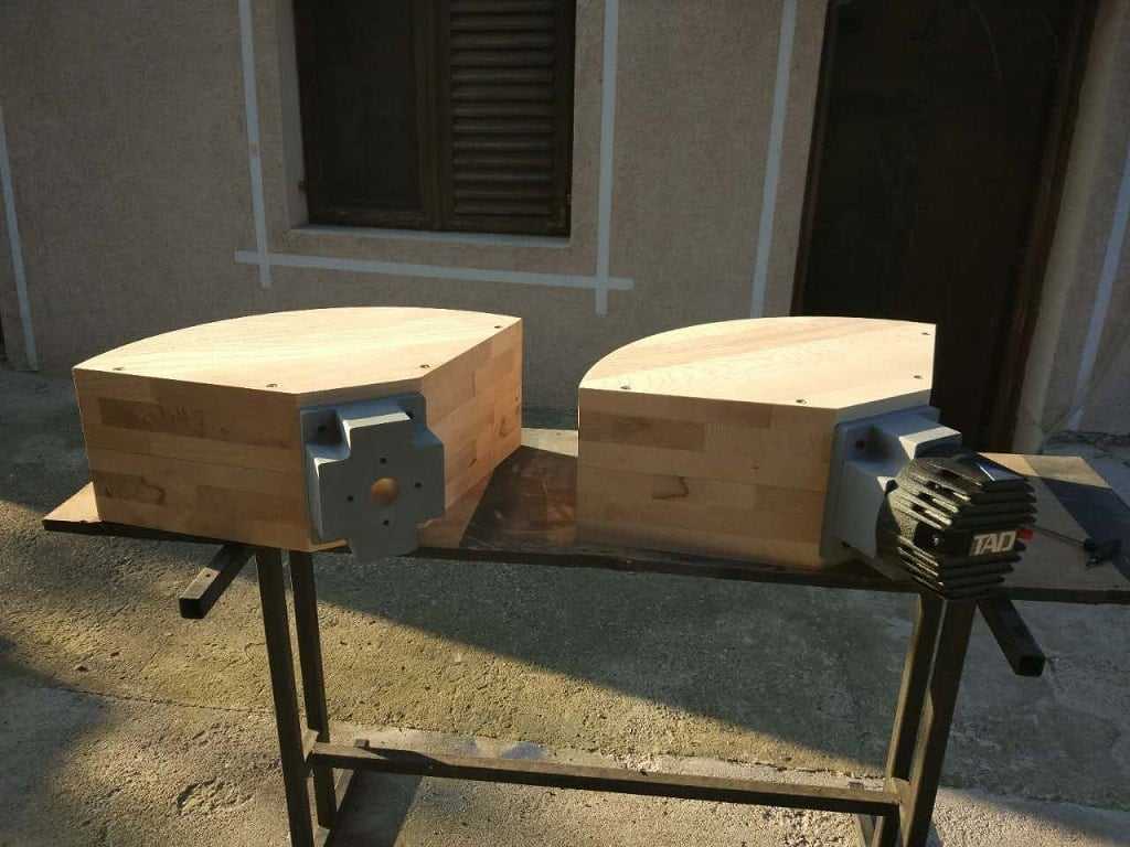

    A290 za TAD4002

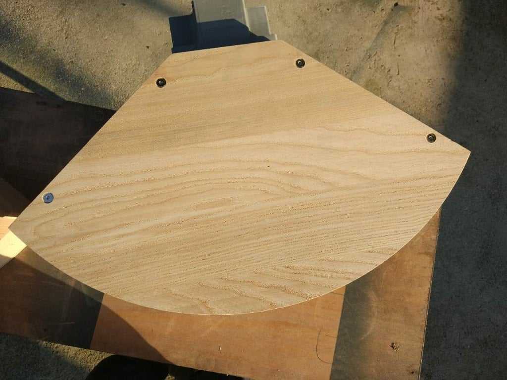

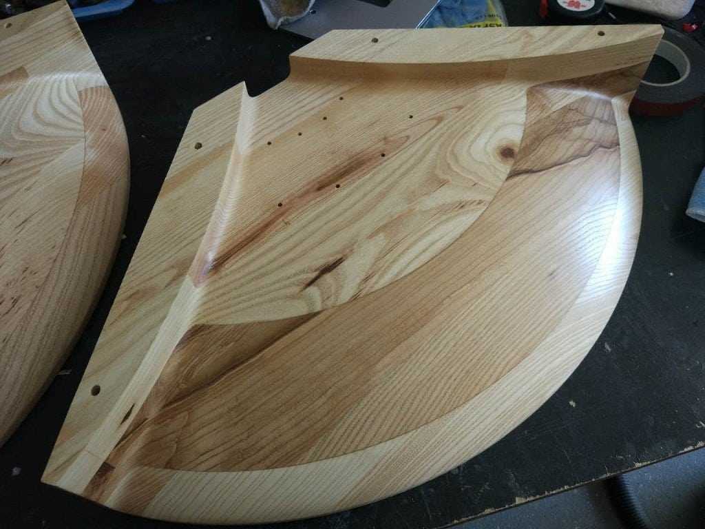

    Faza 3: sastavljanje i skirglanje

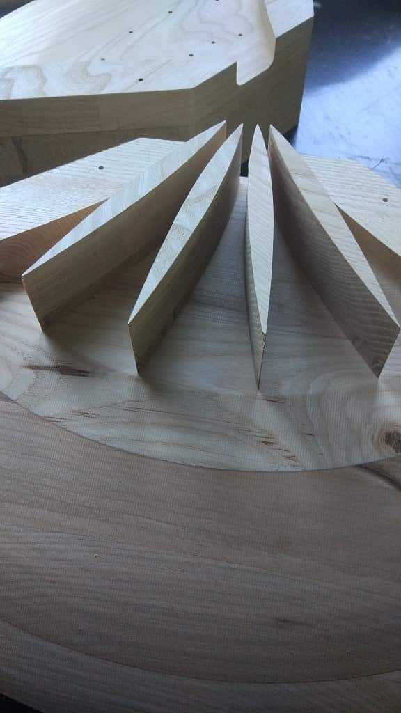

  12. andrics
    A290 za TAD4002
    Hvala Zar mislis da bih ja kupio nesto sto mogu da napravim tacno onakao kako mi treba . Na zalost limit foruma za upload mi ne dozvoljava da postujem kompletan tok izrade .

    Faza 5 : voskiranje. Sledi izrada bas kabineta za 1602b , takodje ce biti foto dokumentovano. Za sada toliko ako ima pitanja rado cu odgovoriti
  14. andrics
    A290 za TAD4002
    faza 4 : adapter
  15. andrics
    A290 za TAD4002
    Faza 3: sastavljanje i skirglanje ....... Na zalost ne mogu da uploadujem ostale

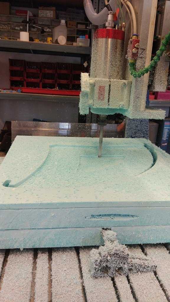

  16. andrics

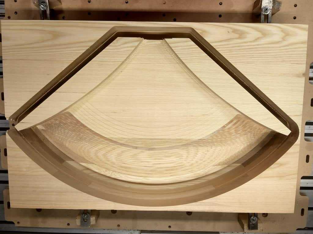

    A290 za TAD4002

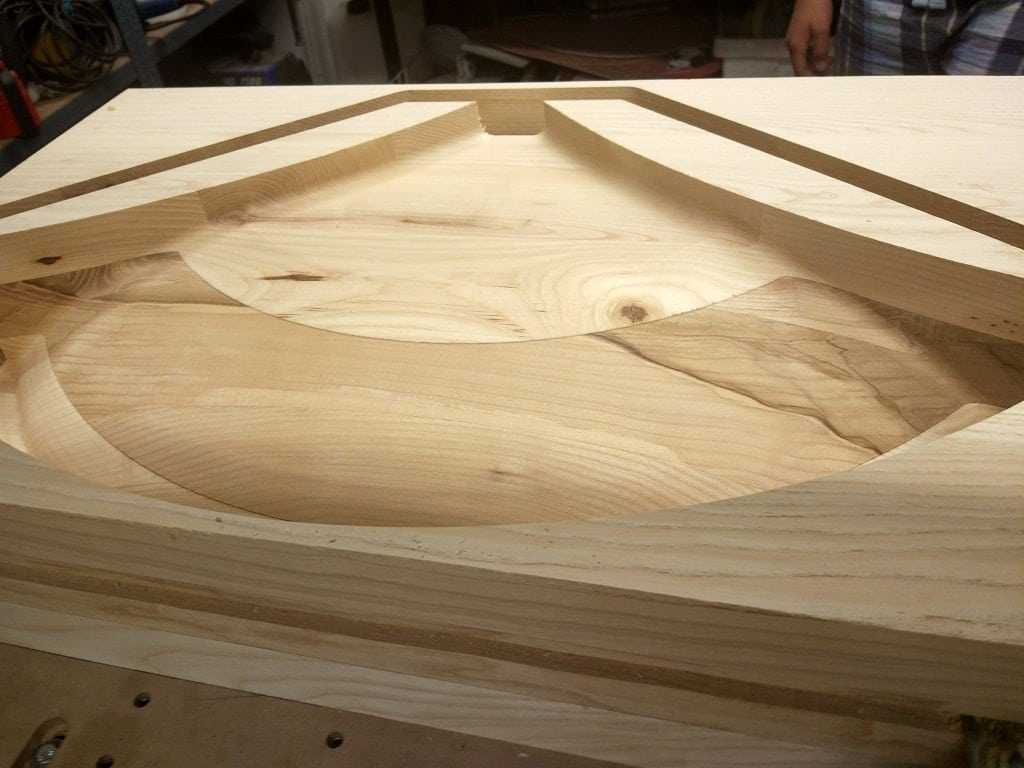

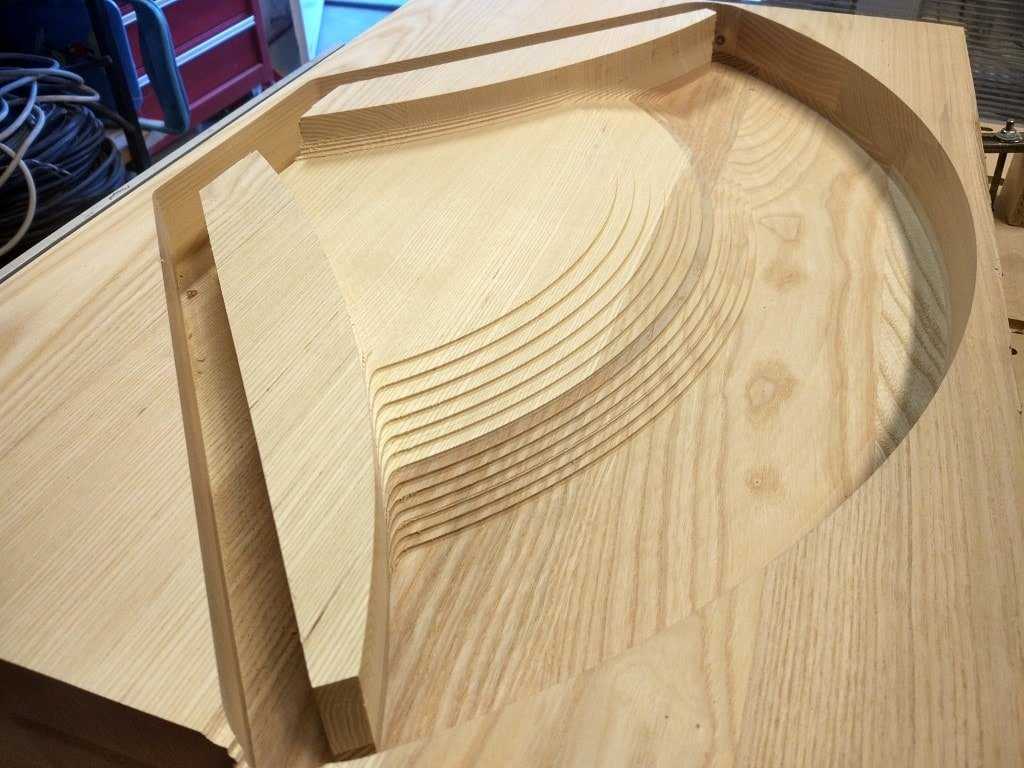

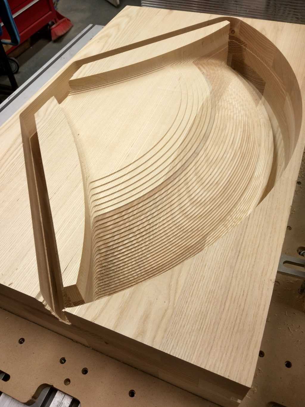

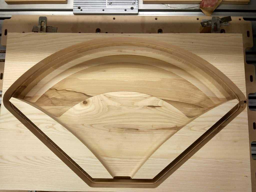

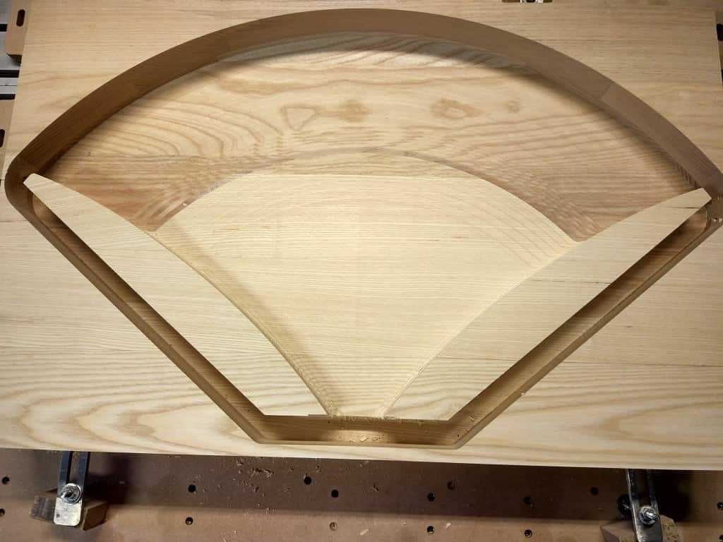

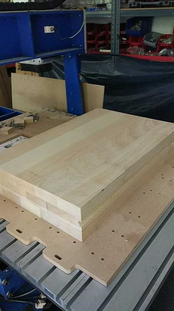

    Faza 2 : CNC work
  17. andrics

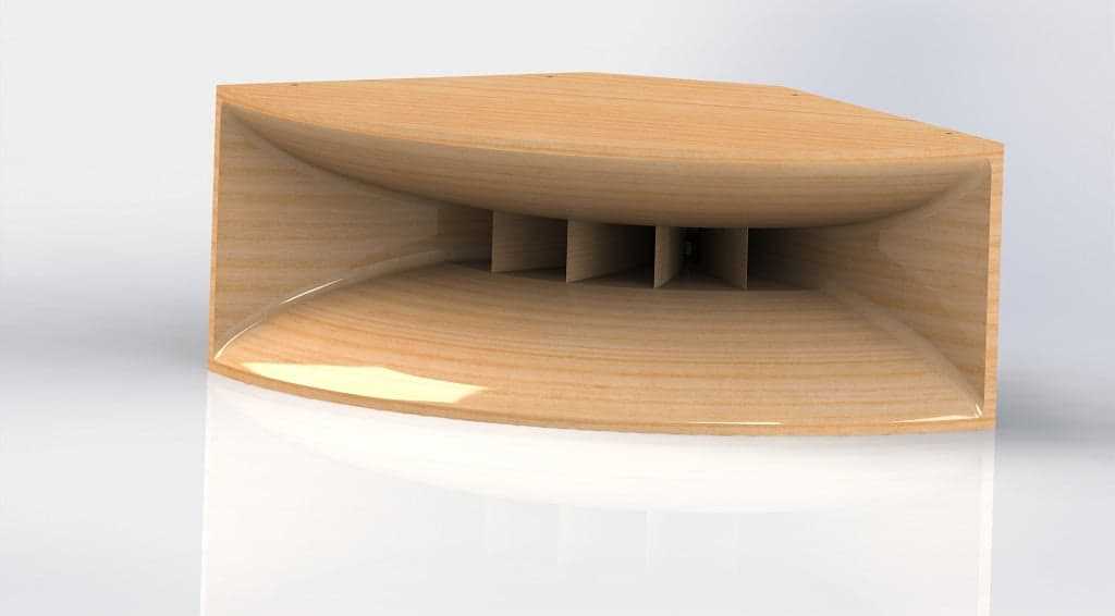

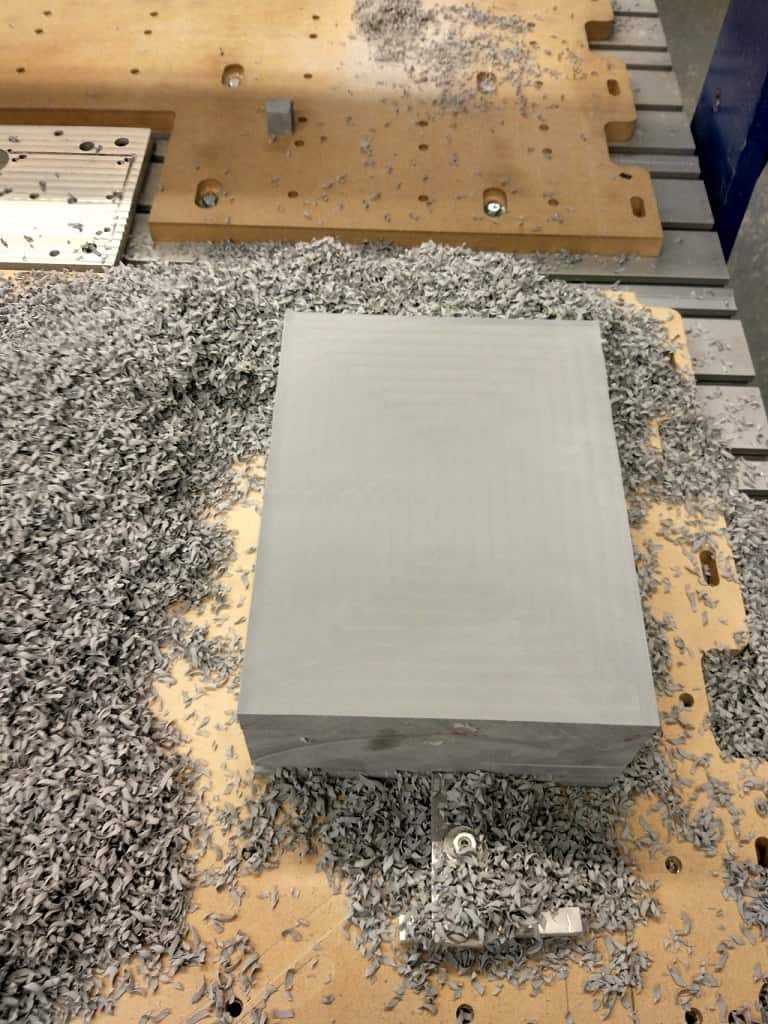

    A290 za TAD4002

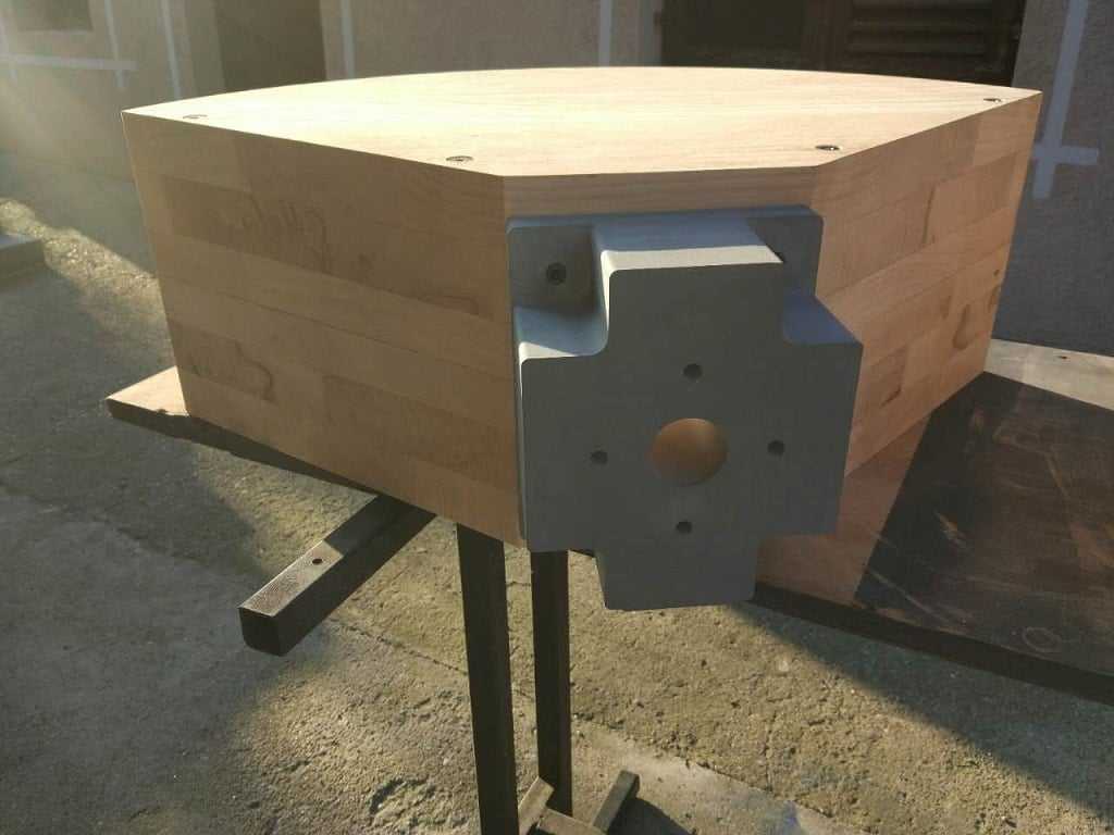

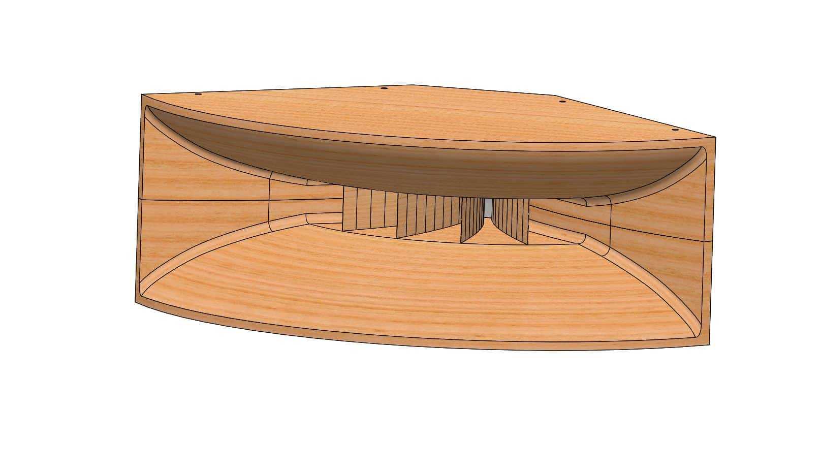

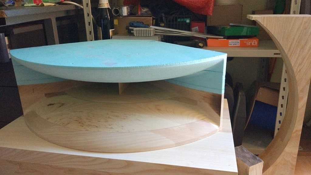

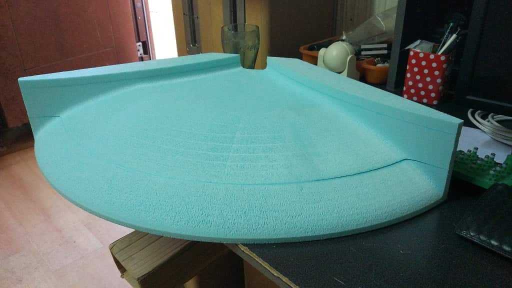

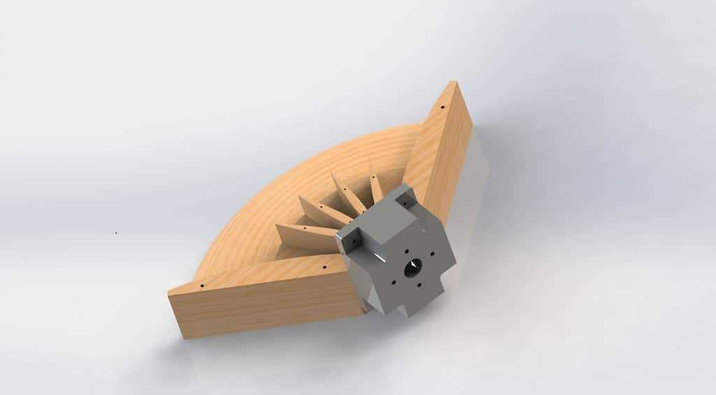

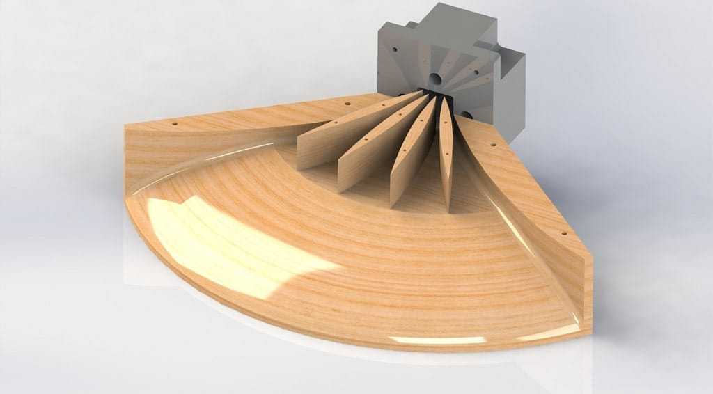

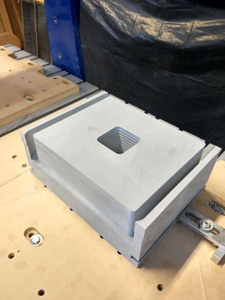

    Izrada horne za TAD4002. Necu puno da pisem jer ce slike reci sve .Test materijal: stirodur XPS70Stok materijal za horne : laminirano drvo jasena Stok materijal za adaptere : sika block M1050Vreme obrade na CNC-u oko 42 sataFaza 1 : 3D crtanje i test
