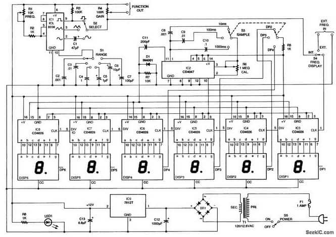

    Tragajući po netu naišao sam na jednu vrlo korisnu stvar.U pitanju je frekvencmetar.Lako ga je prepravljati i vrlo je koristan za ljude koji vole samogradnju.Nadam se da će biti od koristi.Inače to je prva stvar koju ću dodati signal generatoru koji projektujem kada ga budem završio.

    Signal generator
    Slike su ti odličnog kvaliteta.Ako nije problem isto kao i prethodne odradi i rešeno.
