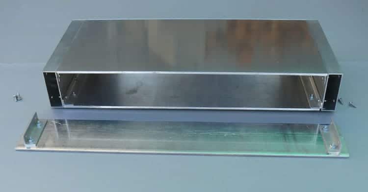

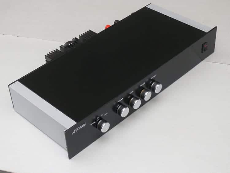

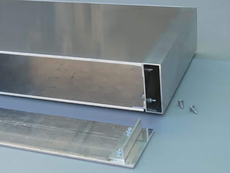

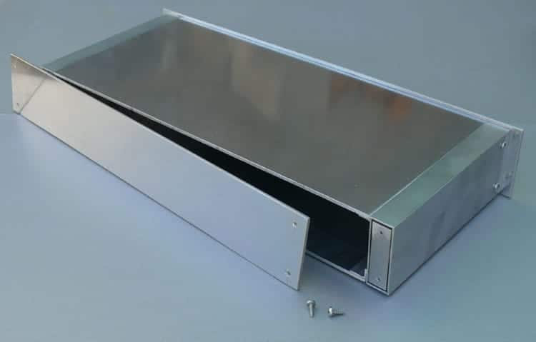

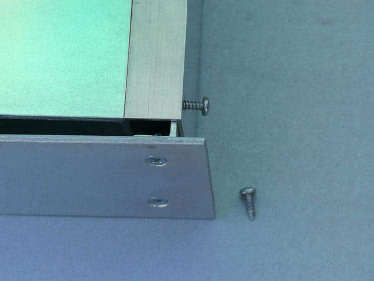

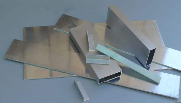

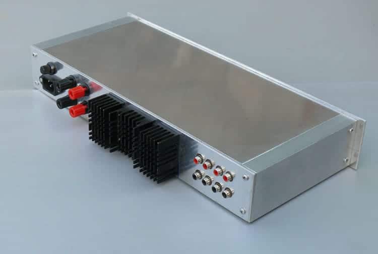

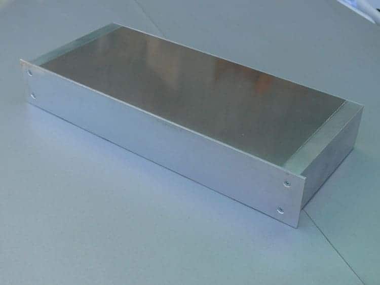

  1. a je li mogu slike? ispravka...oznake su na prednjoj ploci sito a ne letraset: u pojasnjenju: g. Lutovac je koristio Al lim od 3mm i kutijate profile 20x60 i 15x15. ima tu i L profila, srafovasa konusnim glavama i sl. navodi da ga je cela kutija dosla 10 evra. naglasavam NAVODI bez zelje da se otvori diskusija na temu 10 evra...
