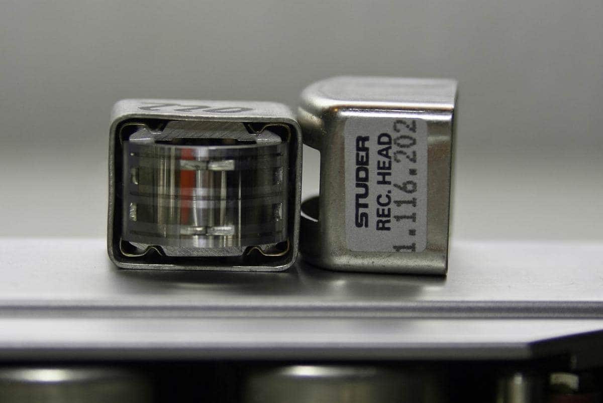

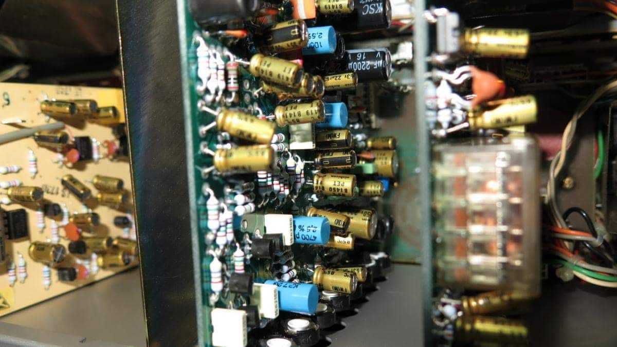

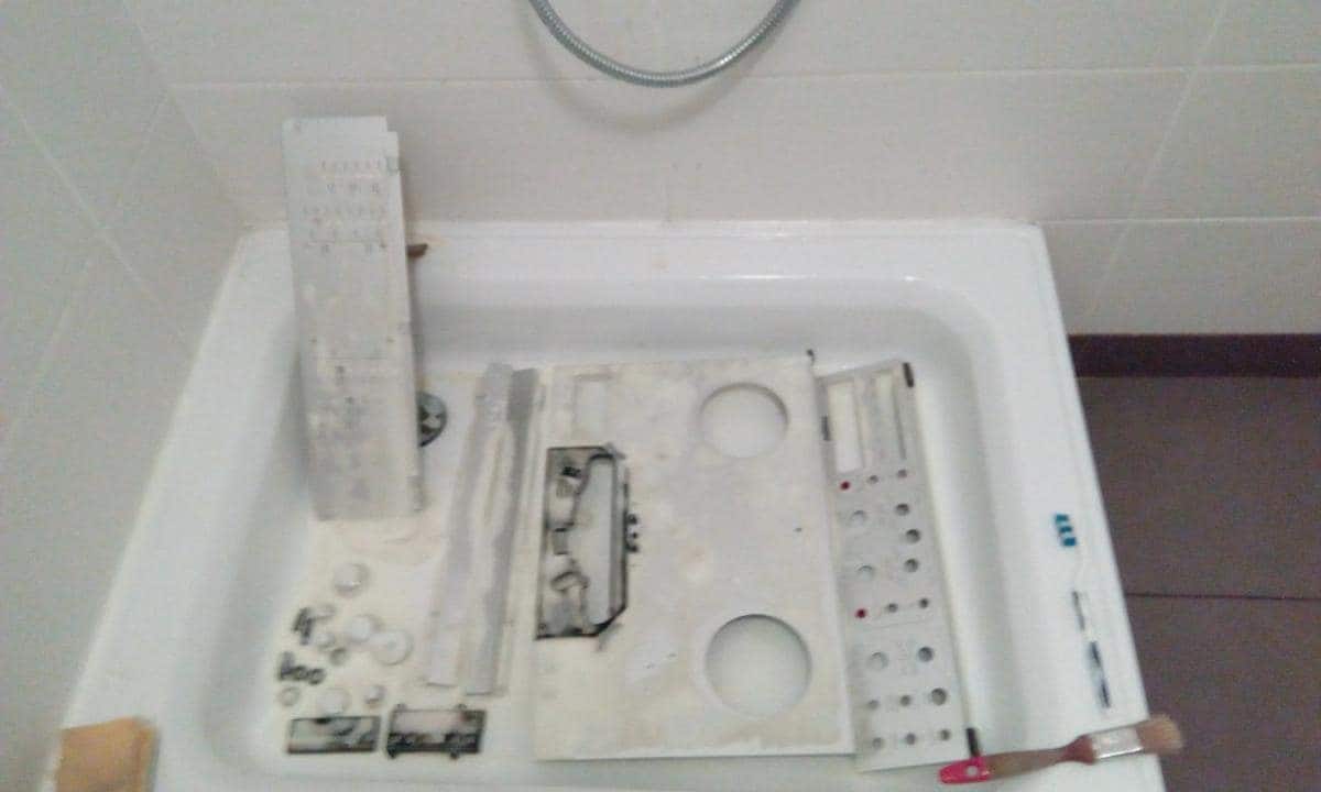

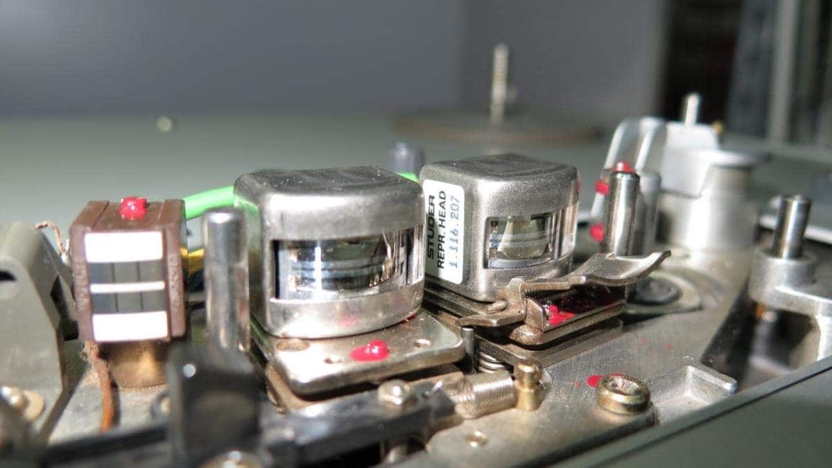

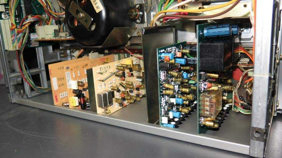

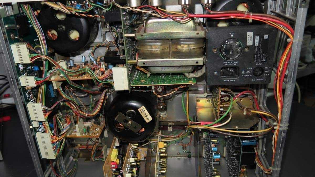

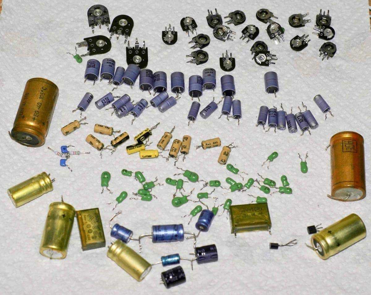

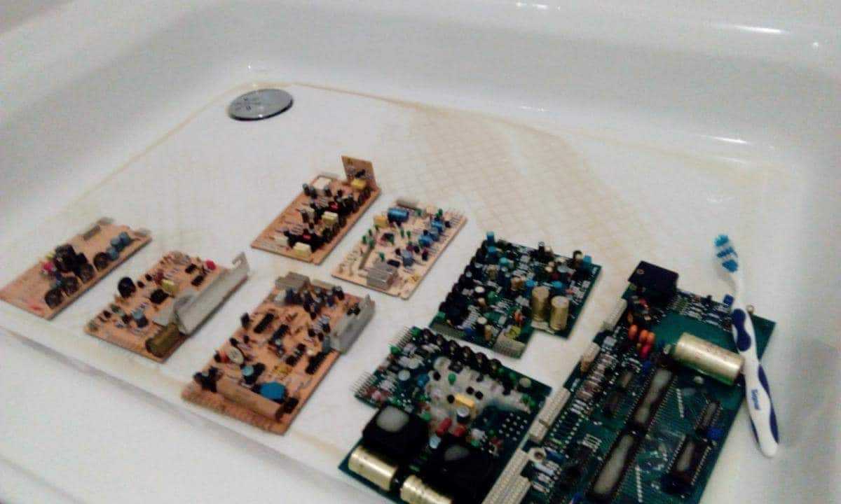

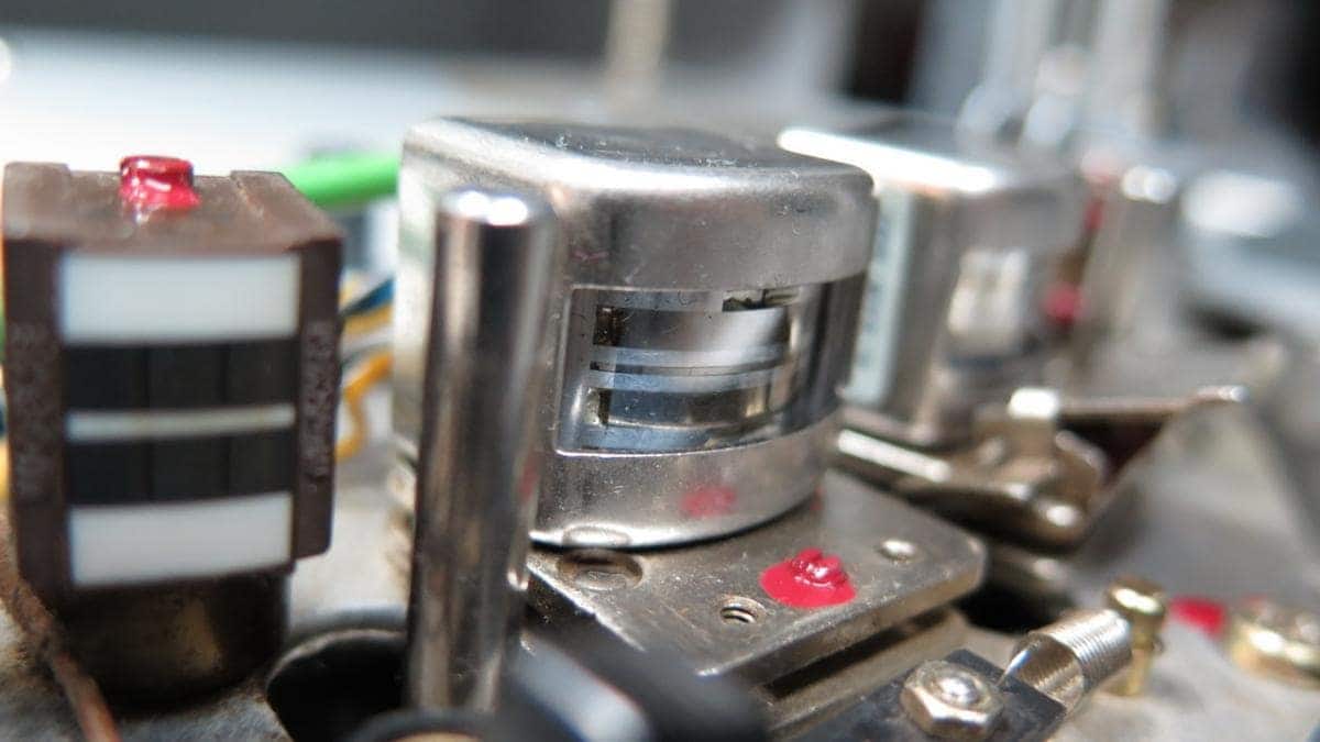

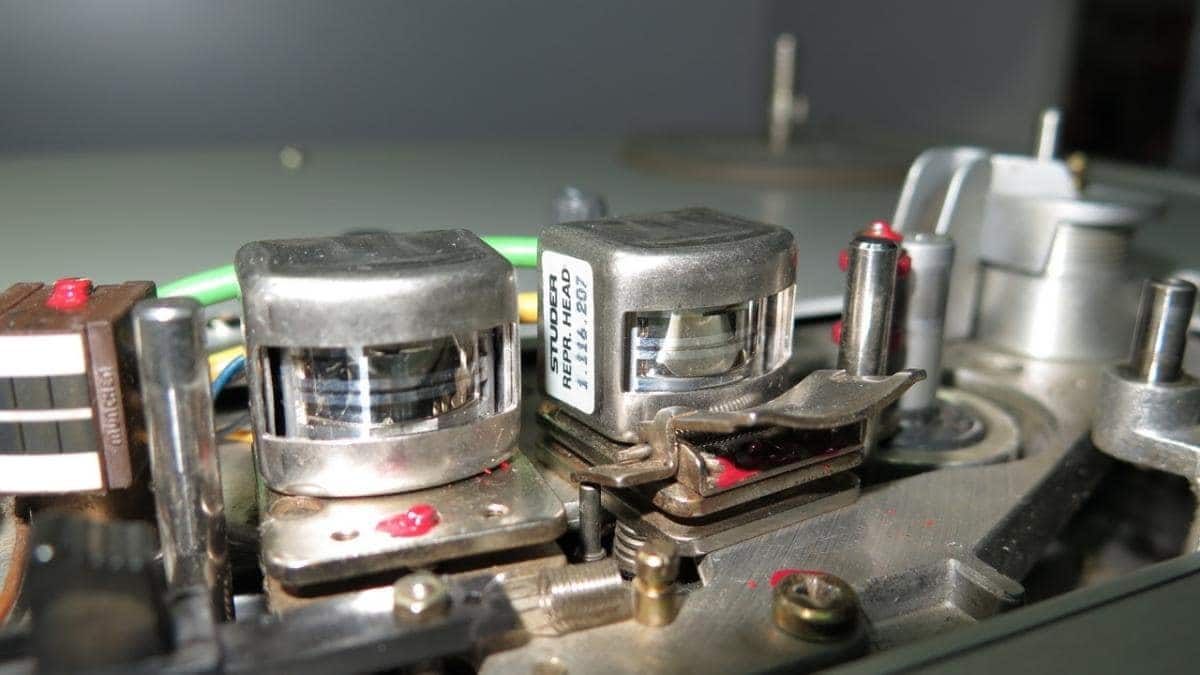

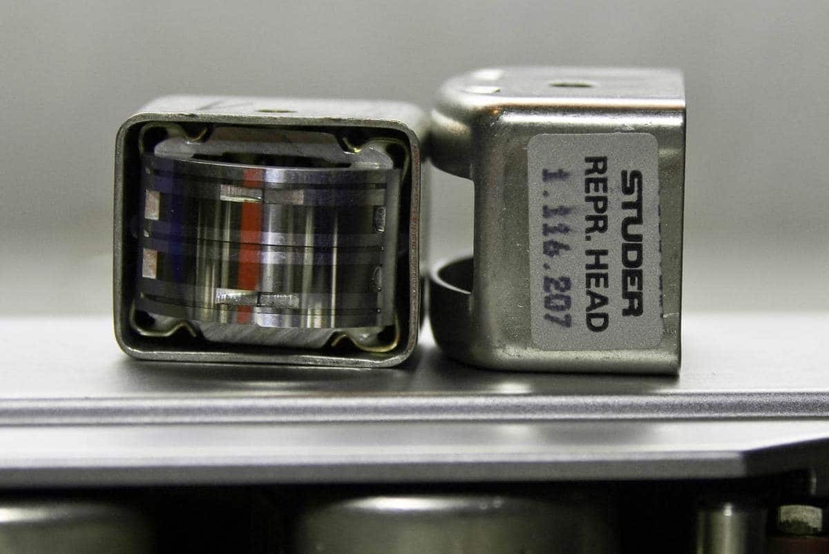

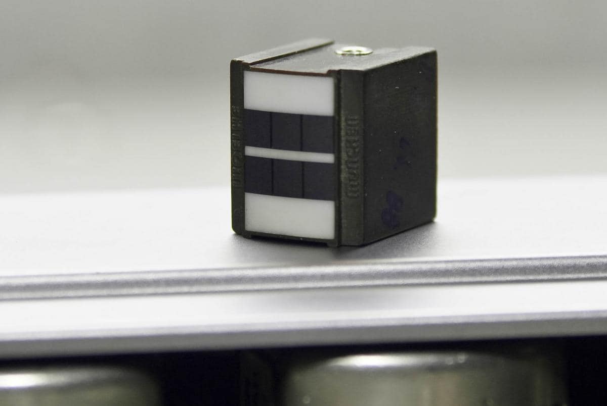

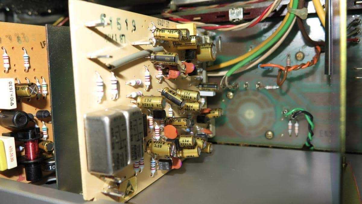

revox Napisano Januar 23, 2016 Autor Share #5 Napisano Januar 23, 2016 pošto nisam bio raspoložen za diy popravku trakaš poslat na veliki servis u BG servis obuhvatio:-ciscenje i pranje kucista, prednje ploce, dugmica-ciscenje i servisiranje mehanike, podesavanje kocnica. . .-pranje prekidaca, potenciometara-recap Nichicon gold for audio kondenzatorima-zamjena svih trimer potenciometara-otklanjanje svih kvarova na elektronici koji su bili-kalibracija brzine-zamjena glava, vođica i španera-kalibracija snimanja i reprodukcije prema LGR50 i dobijena garancija godinu dana na audio elektroniku (koja pokriva SVE kvarove nastale poslije servisiranja) majstor bolesno pedantan, prvo ga oprao pa onda izmjenjao sve kondove i trimere pa onda metnuo nove glave vođice i španere koje sam mu poslao pa onda sve fino podesio i naštelovao pa ondak sve fino naštelovao na basf lgr50 i poslao rezultate mjeranje usput malo ga doradio makli syncro pločicu promjenili opampove i još po neka sitnica što reći bez da idućih 20 god minimum ima da vrti bez greške Zflazar je reagovao/la na ovo 1 Link to comment Podeli na ovim sajtovima More sharing options...

revox Napisano Januar 23, 2016 Autor Share #7 Napisano Januar 23, 2016 ja sam trakaša i nove glave poslao na neviđeno čovjeka/majstora Nešu nikad u životu nisam vidio a možda i neću uradio sve kako smo se telefonom dogovorili očigledno da još uvijek ima ljudi od riječi i znanja Link to comment Podeli na ovim sajtovima More sharing options...

revox Napisano Januar 23, 2016 Autor Share #11 Napisano Januar 23, 2016 Odličan posao! Koliko te koštao servis? sam servis 100 eura + ljetos kupio glave/španere/natezače za 100 eura na KP i to bila baš povoljna trgovina nešto malo transport za BG - išo drugar kolima pa ga poguro malo za gorivo usput prodao moje glave koje su bile ponešene oko 3-4 mm tako da sam poslije te prodaje prošao više nego povoljno Link to comment Podeli na ovim sajtovima More sharing options...

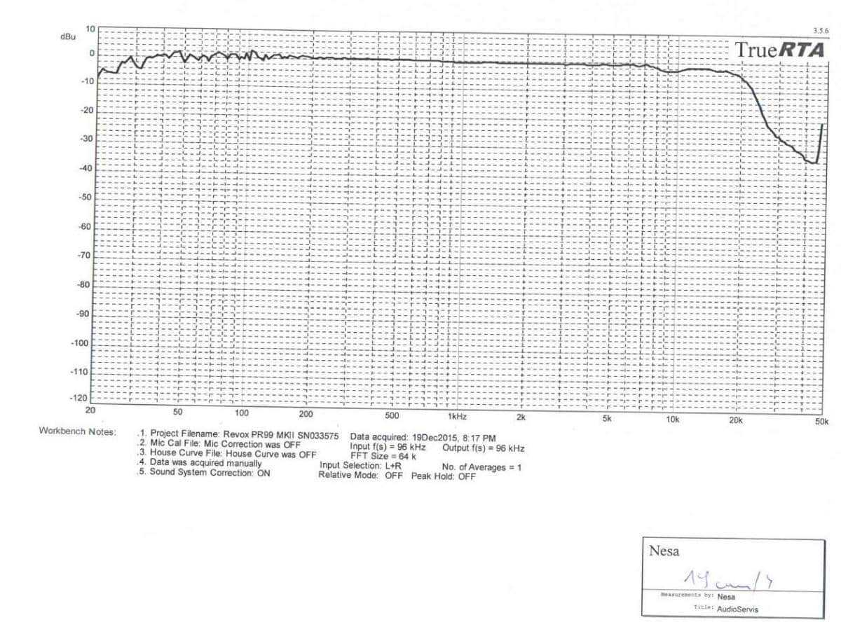

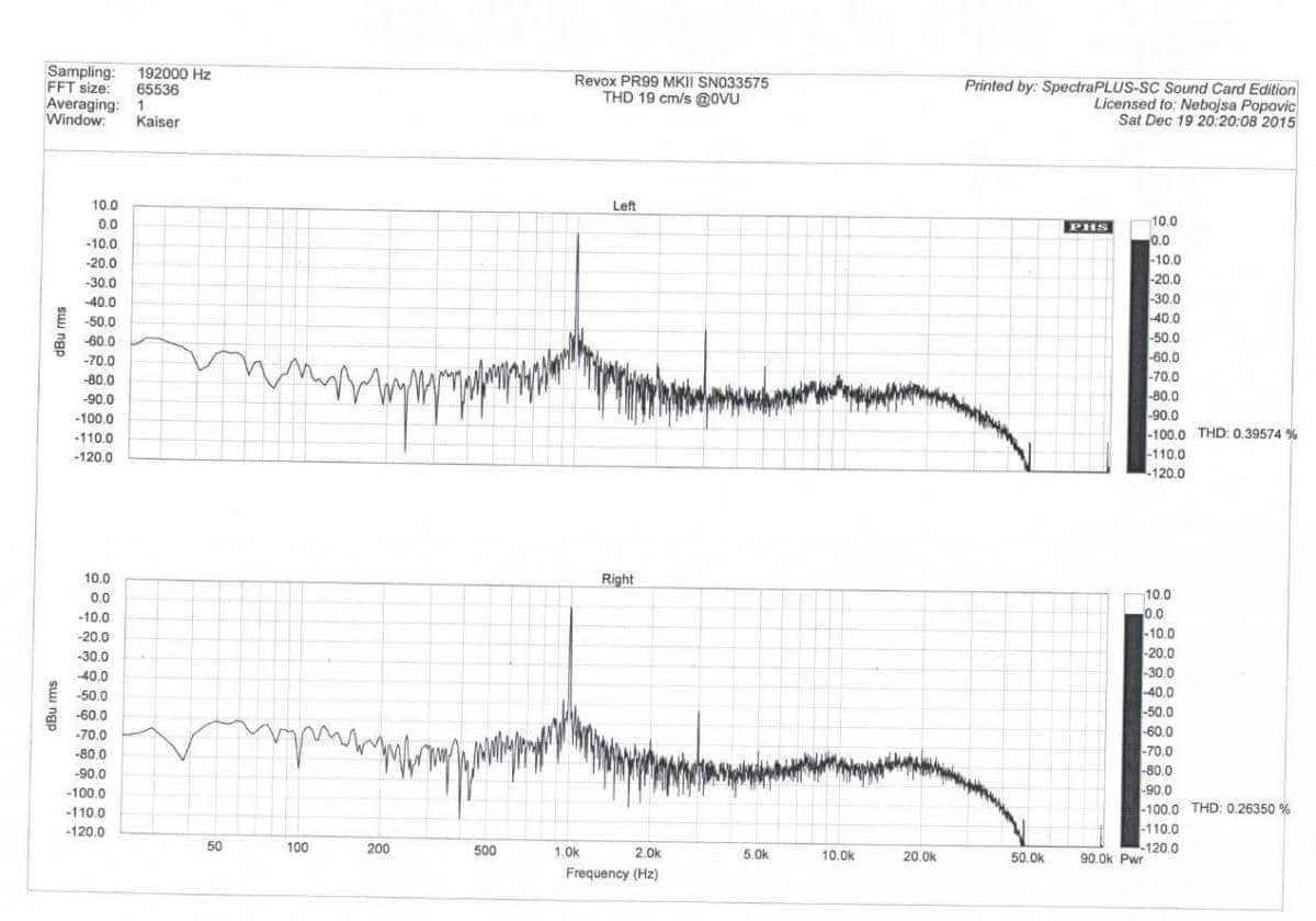

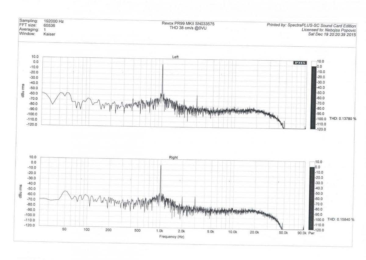

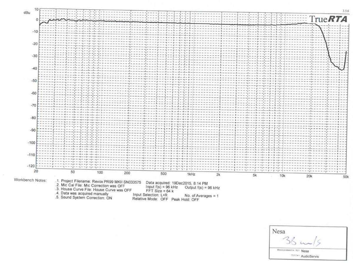

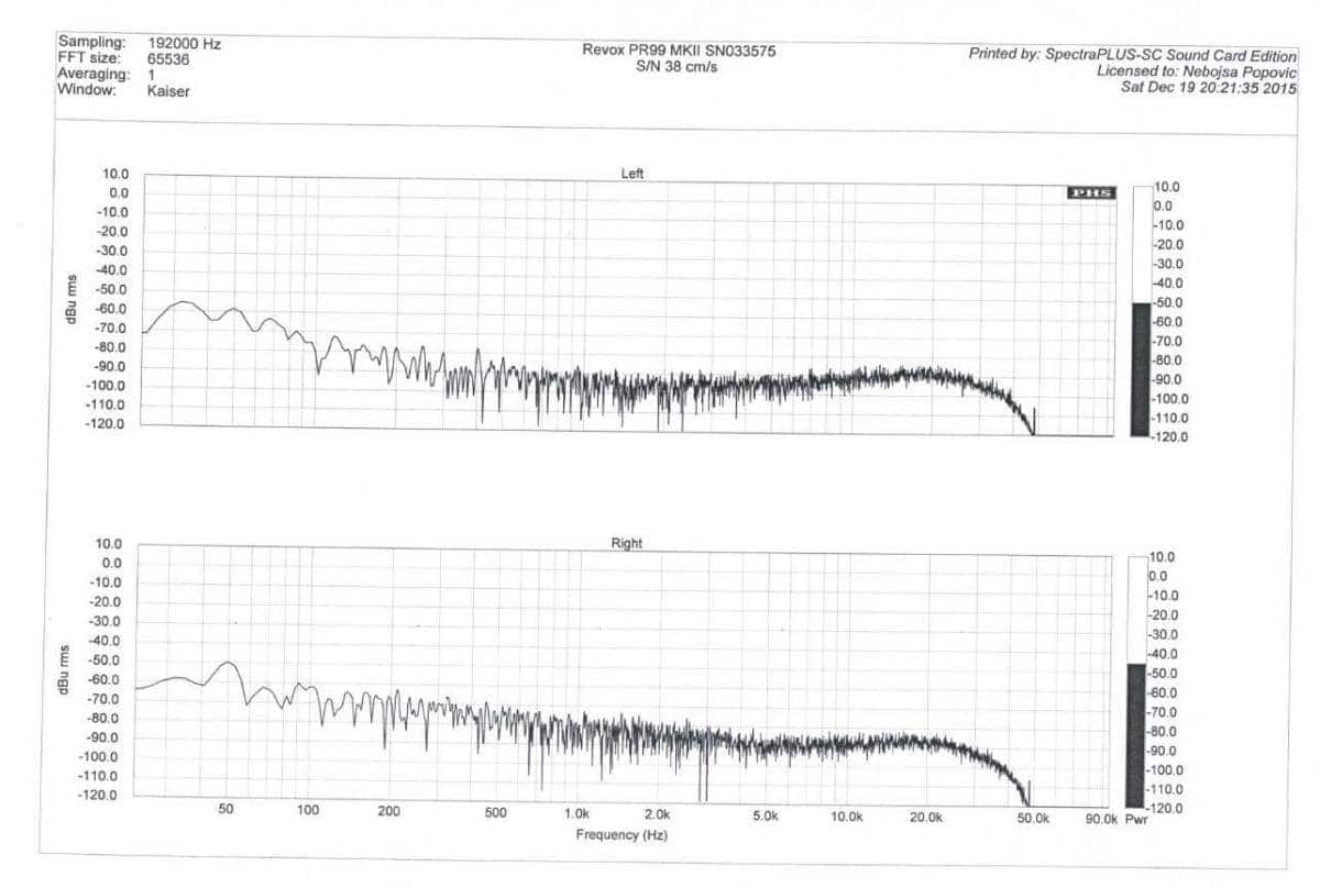

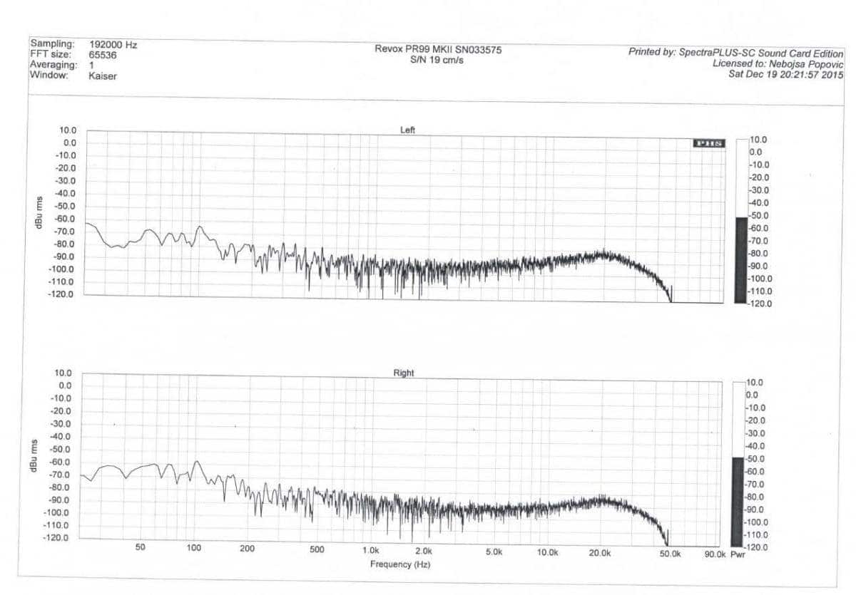

revox Napisano Januar 24, 2016 Autor Share #18 Napisano Januar 24, 2016 Odlicno Revox - jos jedan divan uredjaj u top formi ..... A svi zamenjeni delovi, obelezeni vracali vlasniku kao dokaz izvrsenog rada. Cesto se uredjaj po prijemu i pokazivao otvoren, da bi se videlo sta je i kako uradjeno Rokovi su se postovali koliko god je bilo moguce... (ovo moze da potvrdi Papa DJ ) upravo sve tako izgleda da je Neša Popović naša generacija pa poštuje svoj posao i mušterije i ne zaboravlja kako treba da se radi i odnosi prema mušterijama to je majstor iz zeleznika, jel tako? edit - ne, u zelezniku je misa a ne nesa iz Cara Dušana prema Dunavu se spušta - tolko zapamtih nisam ja išao nego je drugar nosio trakaša uostalom imate oglas na Kupi Prodaj servis revox magnetofona kome treba moje preporuke za majstora Nesa zvani "Revox" sa Dorcola biće da je to i evo mjerenje ( ako mognem da zakačim ) da se malo pofalim Link to comment Podeli na ovim sajtovima More sharing options...
revox Napisano Januar 24, 2016 Autor Share #19 Napisano Januar 24, 2016 Link to comment Podeli na ovim sajtovima More sharing options...

aaa zmaju! Napisano Januar 24, 2016 Share #21 Napisano Januar 24, 2016 Zasto su trimeri kriticne komponente, s obzirom da ne rade (ne pomeraju se) pa se i ne trose, zasto samo ciscenje nije dovoljno nego ih je potrebno zameniti? Link to comment Podeli na ovim sajtovima More sharing options...
чика-Брка Napisano Januar 24, 2016 Share #22 Napisano Januar 24, 2016 korodiraju vremenom. radili ne radili. Link to comment Podeli na ovim sajtovima More sharing options...
