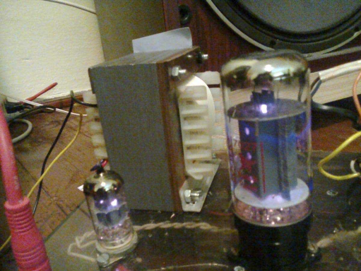

Не помињи лемилицу тако сам се гадно опеко данас :crazy:  језгро се греје.
Дефинитивно лоши лимови, немам осцилоскоп, инструментом мерио све ок, никакве зле струје, секундар на високој страни вуче тренутно, 80мА пре исправљача, грејање 1.5А, примар 150мА, мерено при оптерећењу.  Секундар 30.5 ВА а примар  34.5 значи губици су више од 10% У празном ходу исправљач не може ни да се измери, на опсегу од 50uА казаљка дође до пола и ту шета.
  • 2 nedelje kasnije...
Limovi na mrežnom prepakovani isto limovima lošeg kvaliteta, ali sa imenom, M350-50A, nisam imao živaca da čekam da naiđu bolji, ali trafo se više ne greje kao lud i ne zvrči.
Morao sam da prepakujem mnogo me nervirao a i da dokažem sebi da nisam tolki šaban da ne umem da namotam mrežni trafo.

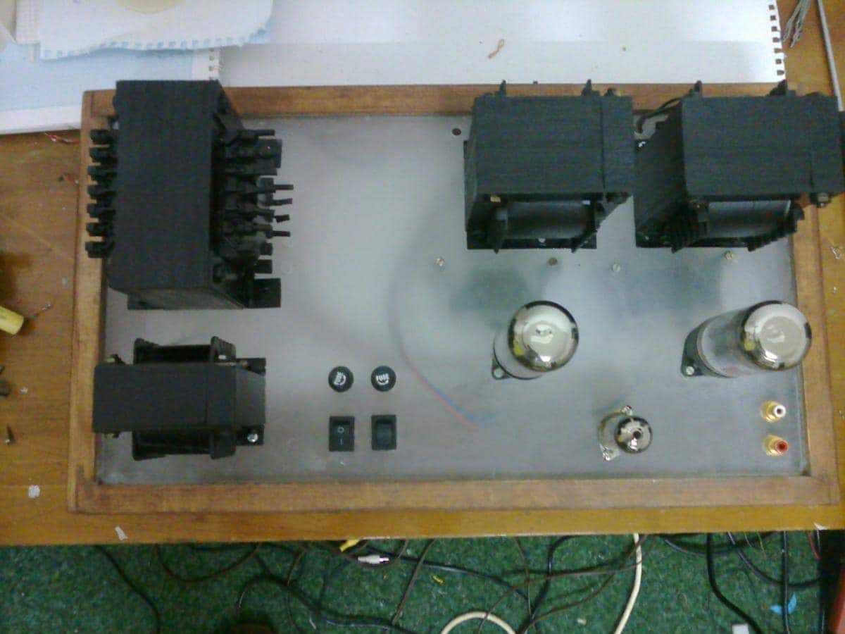

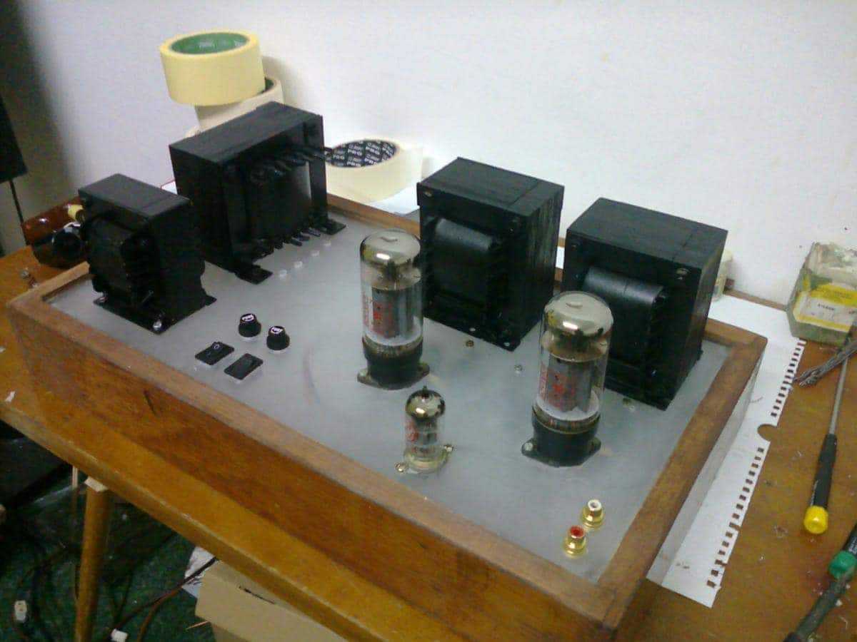

Od novosti na izgradnji pojačatora, navrljio sam jedan 2k5 na 14.4cm2 izlazni, u fazi je testiranja i dumanja kako da mu naštelam raspor. Zvuk dobar basa dosta više nego na 3k5 na 10cm2 i nekako uravnoteženiji.
post-1773-0-75824700-1435271187_thumb.jp

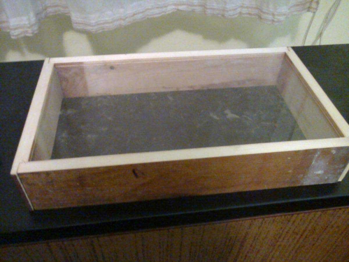

i novi šasion u izgradnji
post-1773-0-15826900-1435271194_thumb.jp
:hyper:

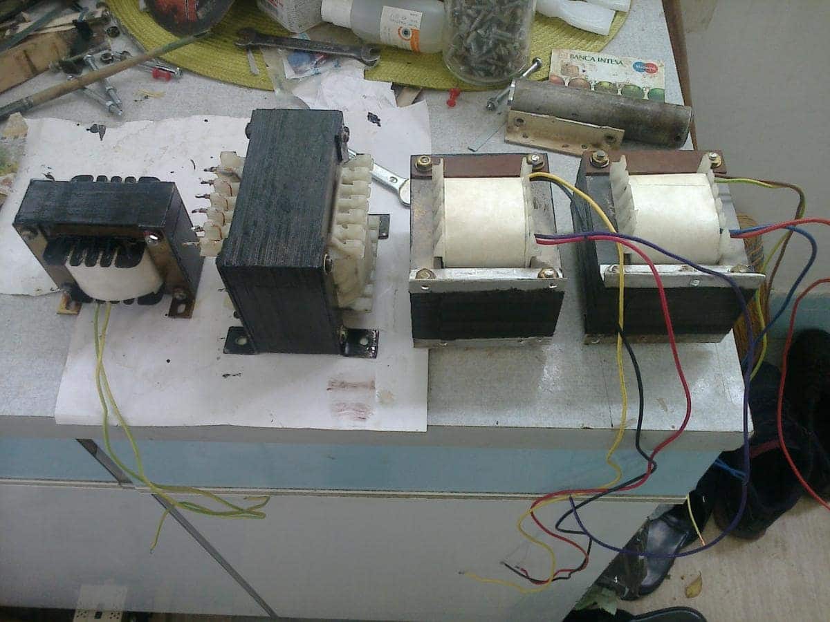

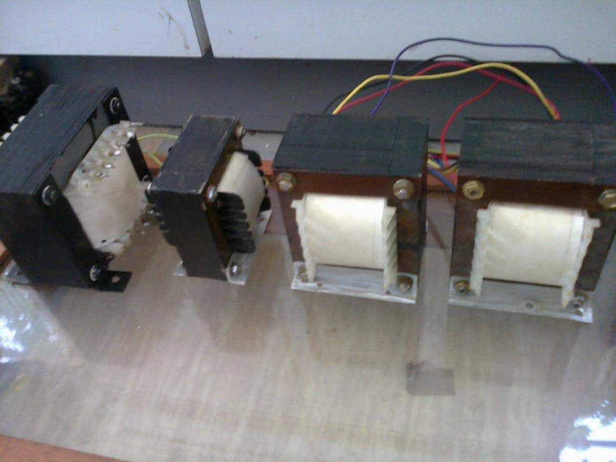

Evo još malo napretka namotani izlazni 2k5 na 14.4cm2 i prigušnica od resto žice što je ostala, trebalo bi da bude oko 5H
post-1773-0-47856800-1435781438_thumb.jp
post-1773-0-86808400-1435781484_thumb.jp

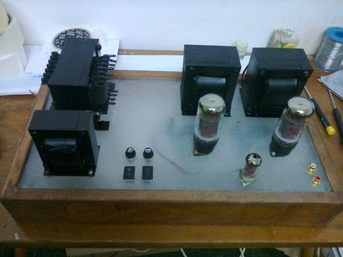

Жицање за који дан и мислим да ми фали још нешто а не знам шта
Na slikama fali konektor za zvučnike (konektori) ali pretpostavljam da to ima pa ostaje ili VU metar sa kazaljkom ili magično oko...
