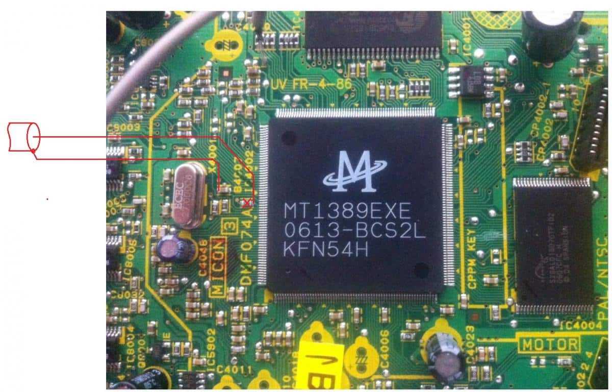

Uradi ovako:

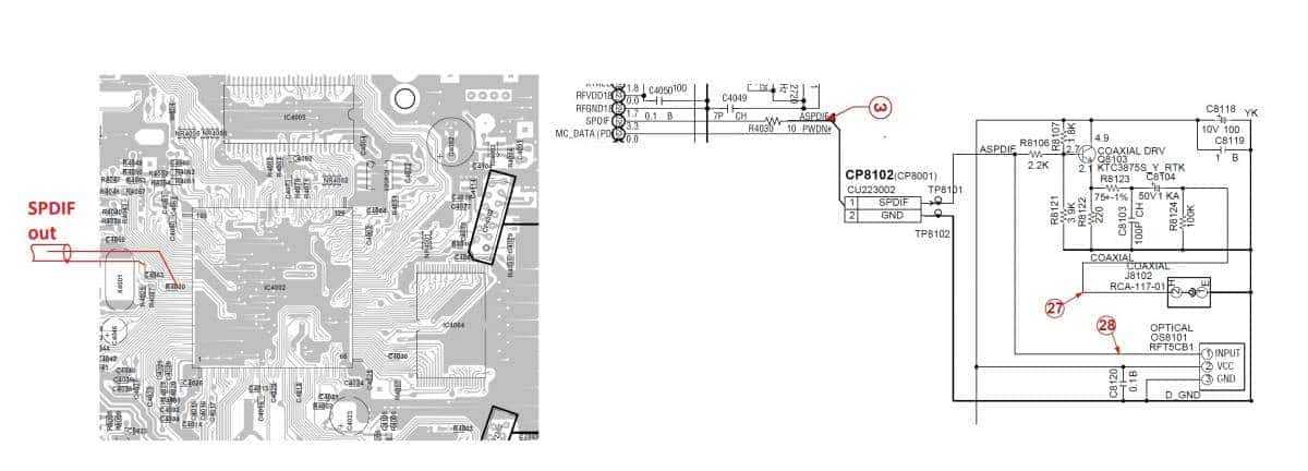

Evo kako to izgleda na šemi:
Da bi eliminisao originalno SPDIF kolo odlemi R4030 (prekrižen crvenim na slici) i na kraju koji je bliži MT1389 IC-u zalemi normalan otpornik 47E - 100E tako da jedan njegov kraj ostane slobodan a onda tu zalemi vrući vod nekog tanjeg koaksialnog kabla (hint: može koax iz nekog VGA monitorskog kabla). Širm koaksialca zalemi za blok kondenzator kao što sam naznačio na slici.
Ja bih montirao negde na kućištu DVD-a BNC konektor i nekim kvalitetnijim 75-omskim koaksialcem vodio signal do DAC-a.Može i RCA priključak ako je komplikovano da se montira BNC.

Uradi ovako:

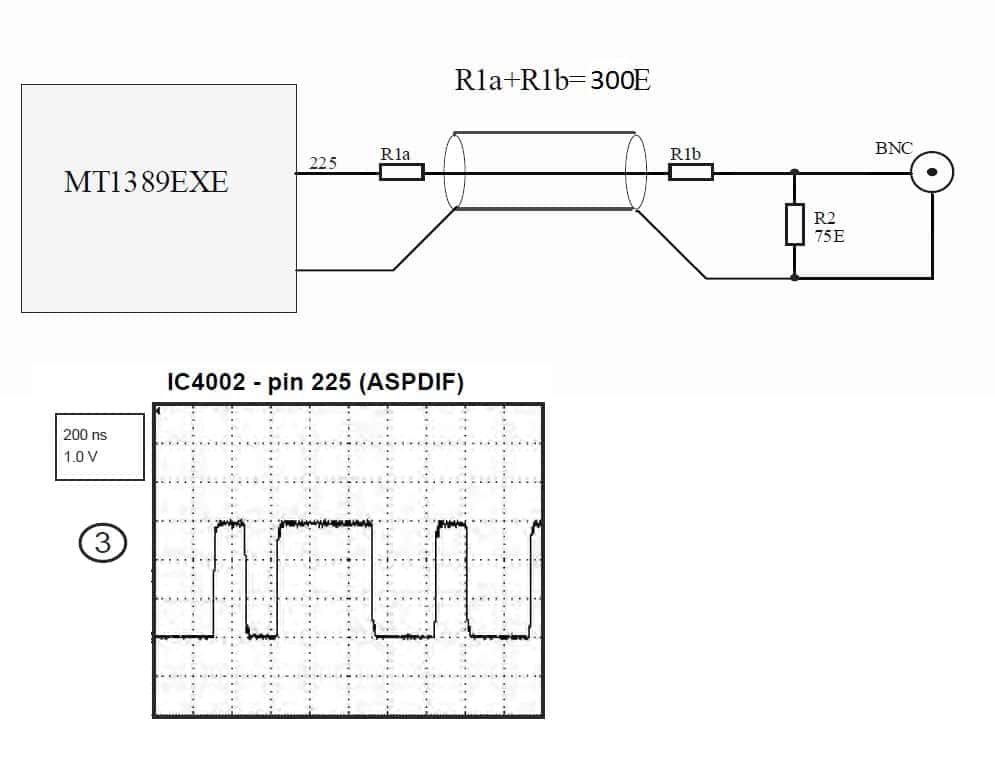

Zocky brate isprobah tvoja uputstva ali ne radi...  kad ubacim cd dak primeti signal jer radi ledica ali kada stisnem play na DVDu ledica na DACu se ugasi i ne čuje se ništa...
Verujem ja tebi da je ono pin za spdif ali eto neće, dok na dvd 393 koji takođe imam sa onim manjim MT čipom sa nožice 4 jedna žica ide direkt u coax i to tako šljaka  :wink2: e sad ja bi sve da mi jedan uređaj radi i cd i dvd-a/sacd.
Po SM-u tu bi trebao da bude SPDIF izlaz iz čipa.
Na strani DAC-a, na njegovom SPDIF ulazu postoji trafo?
Kako si napravio interno ožičenje u DVD-u, da li kod terminala imaš neku terminaciju u vidu nekakve otporničke mreže koja bi definisala onih 75 Oma impedanse tog voda?
Moguće da je DAC osetljiv na nivo SPDIF signala (ako nema nikakvih otpornika prema masi sa vrućeg kraja onda je napon oko 3,3Vpp a to ne odgovara standardu), probaj ovo:
edit: u SM-u postoji oscilogram za spdif signal
Ne tvrdim da je računica tačna ali princip bi trebalo da je funkcionalan.

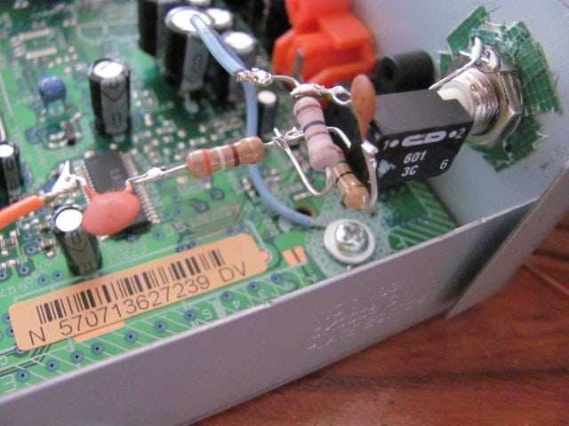

Ovo sam uradio na dv_393
http://lampizator.eu/LAMPIZATOR/REFERENCES/Goldmund/goldmundizator.html
radi bez problema ali samo za 16bit cd.
Slika dole je još jedan primer nekog lika kako je on napravio...

Meni to nije logično jer ono što je na izlazu iz čipa mora da stigne do eksternog resivera ma kako ga vodio sve dok naponski nivoi i oblik signala (strmine impulsa) odgovaraju spdif standardu.
