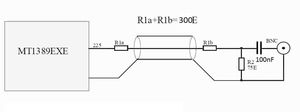

Dve različite stvari su ovde u igri: prva je modifikacija "puta" spdif signala od čipa do konektora na kućištu a druga je modifikacija samog spdif signala koja se postiže dodatnom elektronikom.
Ja sve vreme pričam o prvoj stvari.
Sličica na kojoj se vidi otpornička mreža i impulsni trafo je ono što sam ispred pomenuo da bi trebalo da se odradi (može i bez trafoa ako isti takav postoji u DAC-u). U originalnom sklopu postoji tranzistor sa pratećim pasivnim komponentama kojim se postiže željeni naponski nivo spdif signala (to je 0,6Vpp na vodu impedanse 75 oma), probaj ovo sa slike ispod, onda bi DAC trebao da radi sa signalom koji mu stiže iz DVD-a

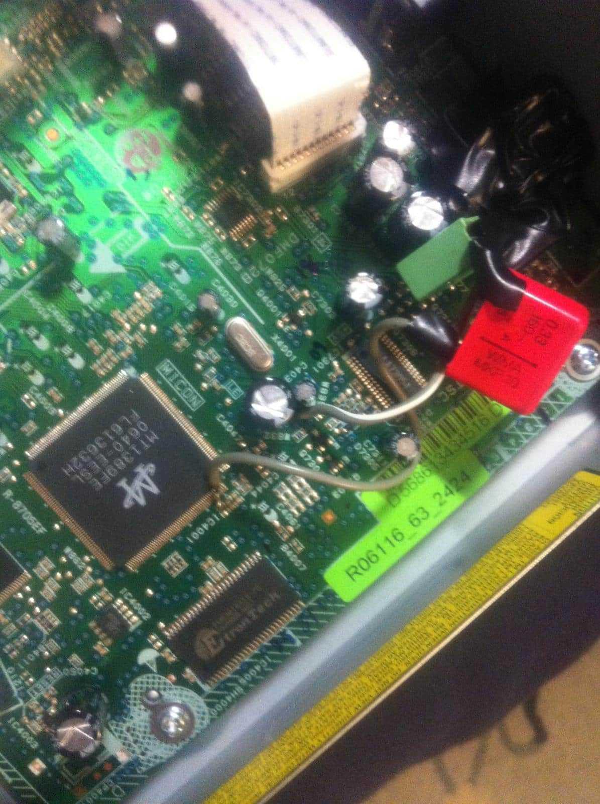

Uh mih mah, uspeo sam zašvajsovati dvije male žice (jer je prokleto mala štampa) i par kondova za činč :wink2:
realno nije loše za apsolutnog početnika  :oke: mislim ja.
Drugi problem je sada to što mi cd (direkt preko coax-a pa u dac) bolje zvuči nego sacd/dvd-a preko analognog izlaza,
mnogo bolje...    za sad  :acute:

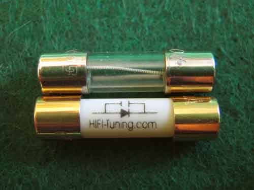

Od DIY prepravki možeš promeniti strujni kabel (stavi običan lapp) i unutra proveri amperažu osigurača pa mi javi
na PM adresu da ti pošaljem jedan (ako imam od te vrednosti) kao sa slike dole (izolovana srebrna žica).

Od DIY prepravki možeš promeniti strujni kabel (stavi običan lapp) i unutra proveri amperažu osigurača pa mi javi na PM adresu da ti pošaljem jedan
