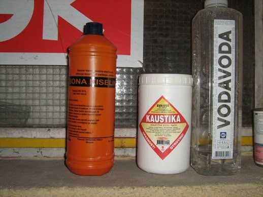

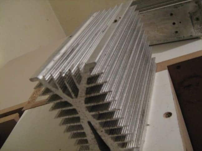

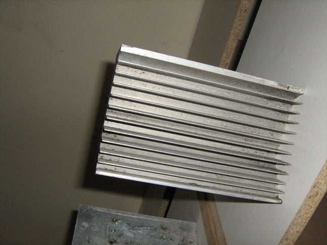

Боље пристаје да се овај полууспео покушај чишћења хладњака прикаже више сликама него речима..умало се та акција не претвори у фијаско и еколошку кантастрофу..
Учесници - Zvuchniac(Младен) & моја скромна имбецилност - Gaggia (Драган).
Циљ - очистити хладњаке хем путем, потапањем у раствор каустичне соде, потом, соне киселине и на крају испирање водом.
Средства - пластичне канте од јупола и шавољ за веш мазнут мојој жени (тек ћу да испаштам..), гумене рукавице, дрвена мотка, паковање соде од 1кг и 3 флајке соне киселине.
Место - тротоар испред мога дома, на почетку, да би се поље деловања убрзо проширило на пола улице..

Како је текла акција? Пуно страха, ентузијазма, наде.. све то за почетак..стависмо у канту до 70% вреле воде и у њу скоро две шаке каустичне соде, запаковану у виду листића, мало дебљих. Промуљасмо мотком минут, два, па кад је почело да шушти и ври, побегосмо на сигурно одстојање. Обрни, окрени, мора да се жртвујемо..као бесни и гладни мачићи које страх не може довољно да нахрани, одважисмо се после пар мин и неких сулудих, нерационалних припремних радњи (стављање заштитне папирнате маске за уста и нос, цвикера за сунце у сумрак и томе слично) да убацимо један велики, пробни хладњак. Јаоо, кад је почело да кува!!!! Скачемо около као индијанци око ватре, са све оним "мерама предострожности у случају нуклеарне експлозије", комшије и пролазници све нешто погледавају са страхом и неверицом, најпре великом радозналошћу - шта се то дешава?! Нико још ништа не сме да пита..После 10так минута, следи опасан корак, опаснији од првог - узети велики хладњак за крајеве (који је при хем реакцији постао прилично топао), па га окренути и ставити на другу страну, да би цео прошао кроз чишћење. Лупа срце, ал` је у јунака! Урадисмо то и оно што смо на кратко видели нас је окуражило. Обзиром на то да је Г Звучнијак доста каснио, почели смо да радимо у сумрак. Јако слабо смо видели на шта хладњаци личе, одн шта заправо радимо. Овај први се и нешто видео. Када га извукосмо, бљеснула је површина која је била у канти. Јако нас је порадовало. Иначе, акценат је био на томе да се случајно не деси да се обогаљимо дошавши у контакт са течношћу у канти..

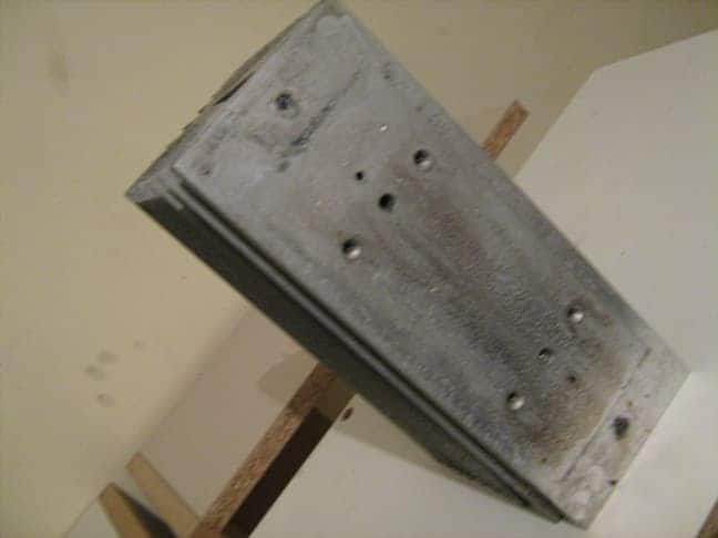

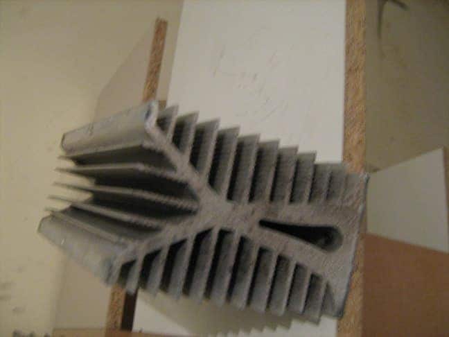

Е после овог првог окретања великог хладњака, уследио је фијаско..Пробали смо да други велики убацимо у канту, али није могло - канта недовољно широка..Трк у потрагу за нечим што би могло да нам послужи..Млађа се укопао са флајком пивкане и задовољно гледа у канту у којој све интензивније се одвија процес врења (да га тако назовемо).. Није прошло пар минута како сам отишао и вратио се са поменутим шавољем, који ми се учинио довољно великим. Силазим ја до капије са врелом водом у шавољу и кад шта?! Из канте у којој је био хладњак кипи сода, само удара! И право ка гумама мог голфића, а напред и осталим комшијским колима. Тече лепо речица, а Млајкан сав у миру задовољно испија своје млекце! Мислим да сам тада доживео "мали стрес"..Дигох тиху узбуну, јер ми није било баш драго да комшилук схвати да се нешто незгодно дешава..Од тог тренутка настаде у нашим редовима пометња, која је уз агонију трајала наредних сат и по. Померај кола, спирај улицу водом, држи хладњак, гурај други, ма црна рупа..
Наравоученије -
1.имати довољно велике пластичне посуде
2.радити на месту довољно непрометном за рад
3.хладњаке повезати неком жицом или на неки начин обезбедити да се могу окретати, а да се притом избегне контакт рукама, и поред рукавица као заштите
4.радити дању
5.смислити добар начин да се решите преостале соде и киселине по завршетку посла

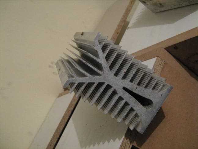

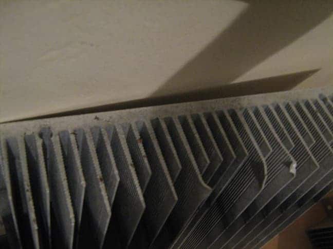

резултати - сунчано, до умерено облачно: иако су забљештали, оно за шта је Млађа прокоментарисао да изгледају као да су пескирани јесте заправо остатак оксида који још није скинут. Пређе ли се мало шмирглом, ствар је тотално другачија. Изгледа да их треба још мало држати у соди..

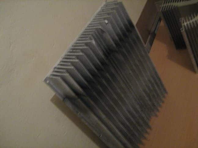

још слика

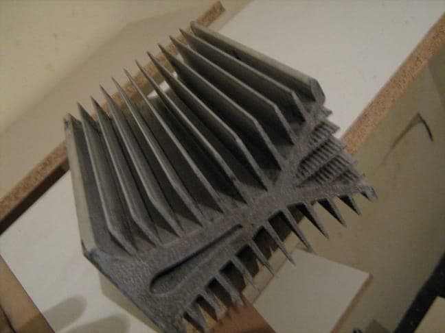

и још..

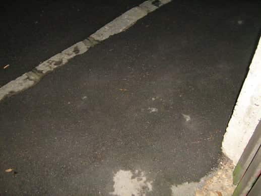

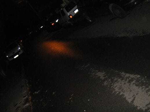

Да заборавих, ипак је био хепиенд..
