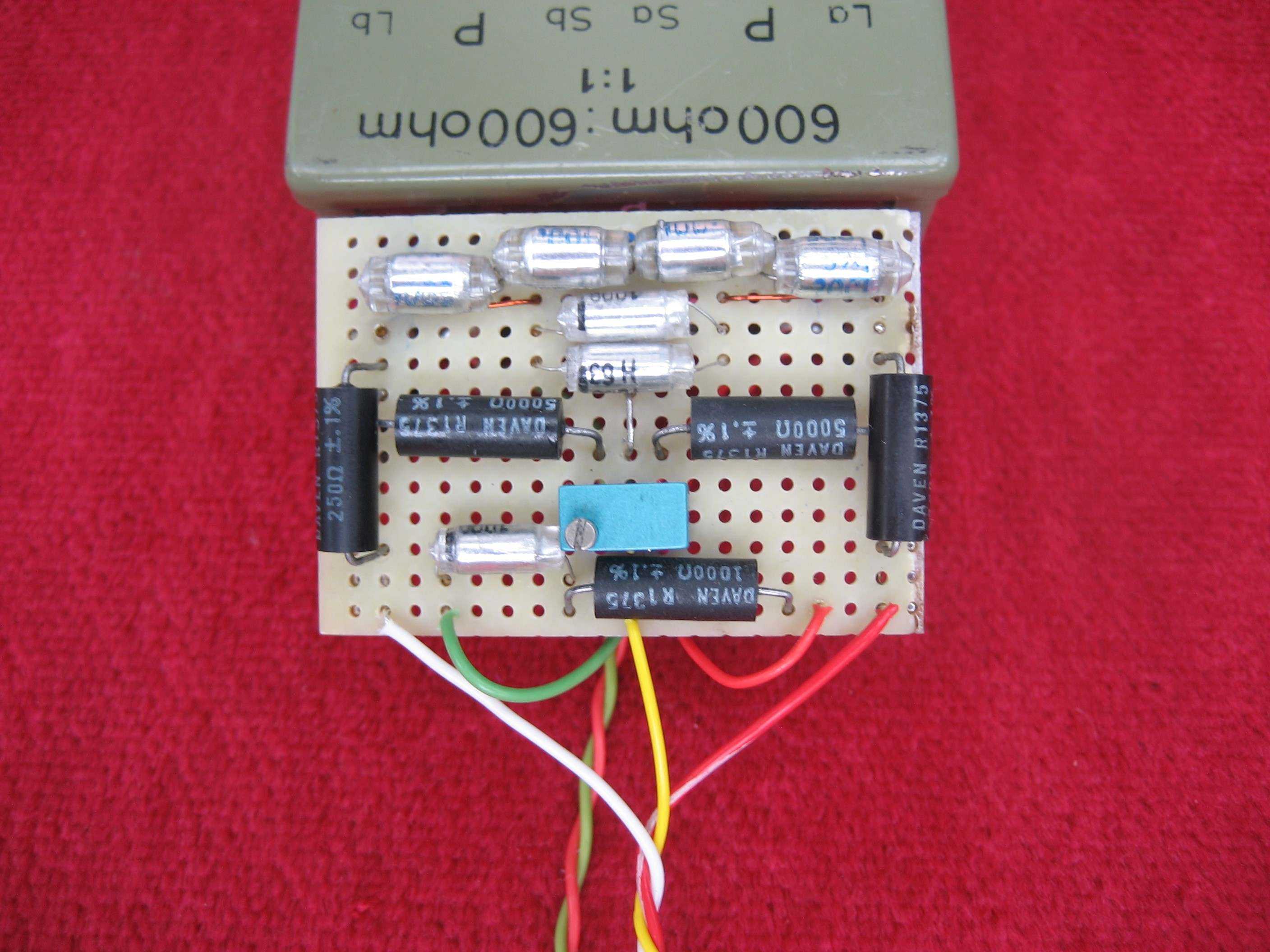

Evo kako izgleda na 1KHz, terminisano sa 1K5+100nF (bez terminacije ivice signala za ceo podeok rastu) sa povezanim ulazom u amp :
Interesantno je dešavanje od 7KHz pa na više, dobija se fina sinusoida od četvrtke a od 17KHz pa do 20KHz amplituda opadne za 50%
Od 230Hz na niže kreće slabljenje da bi na 60Hz amplituda pala na 50% od onog što je na 1KHz.
I šta nam govori ovakvo merenje, da li je ovo tipično ponašanje signalnih trafoa ili ovaj Iskrin i nije baš nešto?

@Gosha u konkretnoj situaciji, sa DAC-om kao generatorom, proba terminacije rađena višeobrtnim potenciometrom pa je ispalo da je sa 1K5 najmanje degradirana četvrtka, zašto je to tako ne bih znao da ti kažem :)

Viseobrtni trimer ili potenciometar? Viseobrni potenciometri su zicani i uglavnom se koriste za DC, nikako u audio.
Potenciometar je, misliš da može to što je žičani da utiče na rezultat kod terminacije?
Zapravo, sada je običan metal film otpornik od 1k5 i osc. izgleda isto...

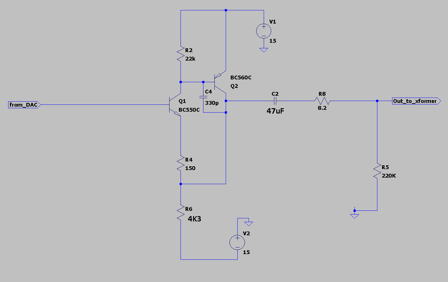

jednostavno i malo , jako dobre performanse ako se ne gadis konda na putu signala
JFets bi mogli i bez kondova ali mnogo poskupo a sto nije poskupo ili je komplikovano nabavljati ...... ili ne odgovara
ako hoces malo da zakomplikujes ( trimer ili dva na odgovarajucem mestu) moze ovo i DC sprega sa obe strane
Hvala!
ako ti nije problem, postavi i sa JFET pa da vidim da li je izvodljiva realizacija.
Ovaj sklop ispred ide duplo po kanalu, za oba diferencijalna izlaza isto?

ovakav jedan sklop po fazi , dakle dva po kanalu
Probaću prvo ovo sa BJT što si predložio.

Probao sam samo sa trafoom, bez ovih filtera sa šeme. Večeras je DAC slušan u referentnom sistemu i vrlo lepo zvuči bez obzira na ona merenja ispred.
Fali gain, pretpostavljam da je to zbog opterećenja trafoom i sporadično se oseti da fali malo energije u najnižim oktavama.
Nije mi problem da probam sa baferom ispred trafoa, ništa ne košta a i šta bih radio u doba korone no da lemim... ;)
Prednost ove šeme je mogućnost podešavanja ofseta.
Nije dobro da imaš napon koji prouzrokuje mirnu struju zbog i
eventualne razlike + i - balansiranog izlaza. Ako je dovoljno velika
može da prezasiti signalni trafo, pa čak i trajno namagnetiše.
Ako nemaš simetriranje onda je nužan sprežni kondenzator.
Uostalom izmeri napon, možda je idealan.
Plus i minus treba da budu na oko pola napona napajanja - 2.5V i isti.
razume se da izmeriš oba kanala!
Veoma su važni izlazni otpornici sa dac. Oni oskladjuju izlaznu impedansu dac a
sa 600 ohma Iskre.
Ako sklopiš po ovoj šemi menjaj sekundarno opteraćenje dok signal ne bude najbolji.
Pri tome to ti se možda neće najviše svideti zvučno!
