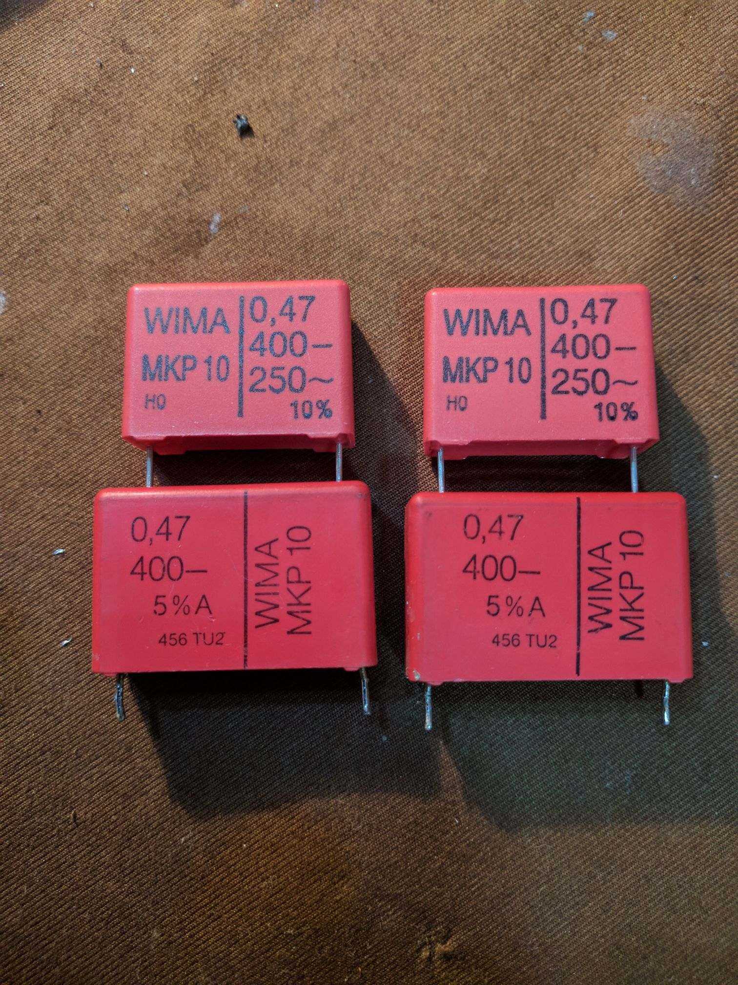

Aleks_00 Napisano Januar 24, 2020 Autor #51 Napisano Januar 24, 2020 Kolege, kupio sam u MG Elektronik u Nisu Wima blokove i pasivne komponente. Blokovi se razlikuju u dimenziji i toleranciji. Kacim sliku i moje pitanje je, koje bi vi stavili.
NIXIE Napisano Januar 24, 2020 #52 Napisano Januar 24, 2020 Trebalo je uzeti veću vrednost, barem 2,2uF, ovako ništa ne dobijaš . Ovi dole su stariji i verovatno originali iz davnih dana. MG drži fake delova puno.
Aleks_00 Napisano Januar 24, 2020 Autor #53 Napisano Januar 24, 2020 @NIXIE 2.2uf na 400V, nazivni napon koliko je bitan? Koja je donja granica, i da li je bolje ako je veci? Uzecu sutra 2.2uF, koji je razlog veceg kapaciteta?
NIXIE Napisano Januar 24, 2020 #54 Napisano Januar 24, 2020 Just now, Aleks_00 said: @NIXIE 2.2uf na 400V, nazivni napon koliko je bitan? Koja je donja granica, i da li je bolje ako je veci? Uzecu sutra 2.2uF, koji je razlog veceg kapaciteta? Razlog je što treba da pogoni pojačalo tranzistorsko koje ima ulazni otpor 20koma, 0,47uF seče bas prerano. Imaš u Kelco one X2, dobri su ja ih koristim za sve i svašta. Oni su 275AC ili 315VAC to je sasvim dovoljno. Ne znam da li su originali, ali zvuk je Ok.
Aleks_00 Napisano Januar 24, 2020 Autor #55 Napisano Januar 24, 2020 @NIXIE Znaci da zamenim Wimu sa X2 od 2.2uF na 315VAC. NIXIE je reagovao/la na ovo 1

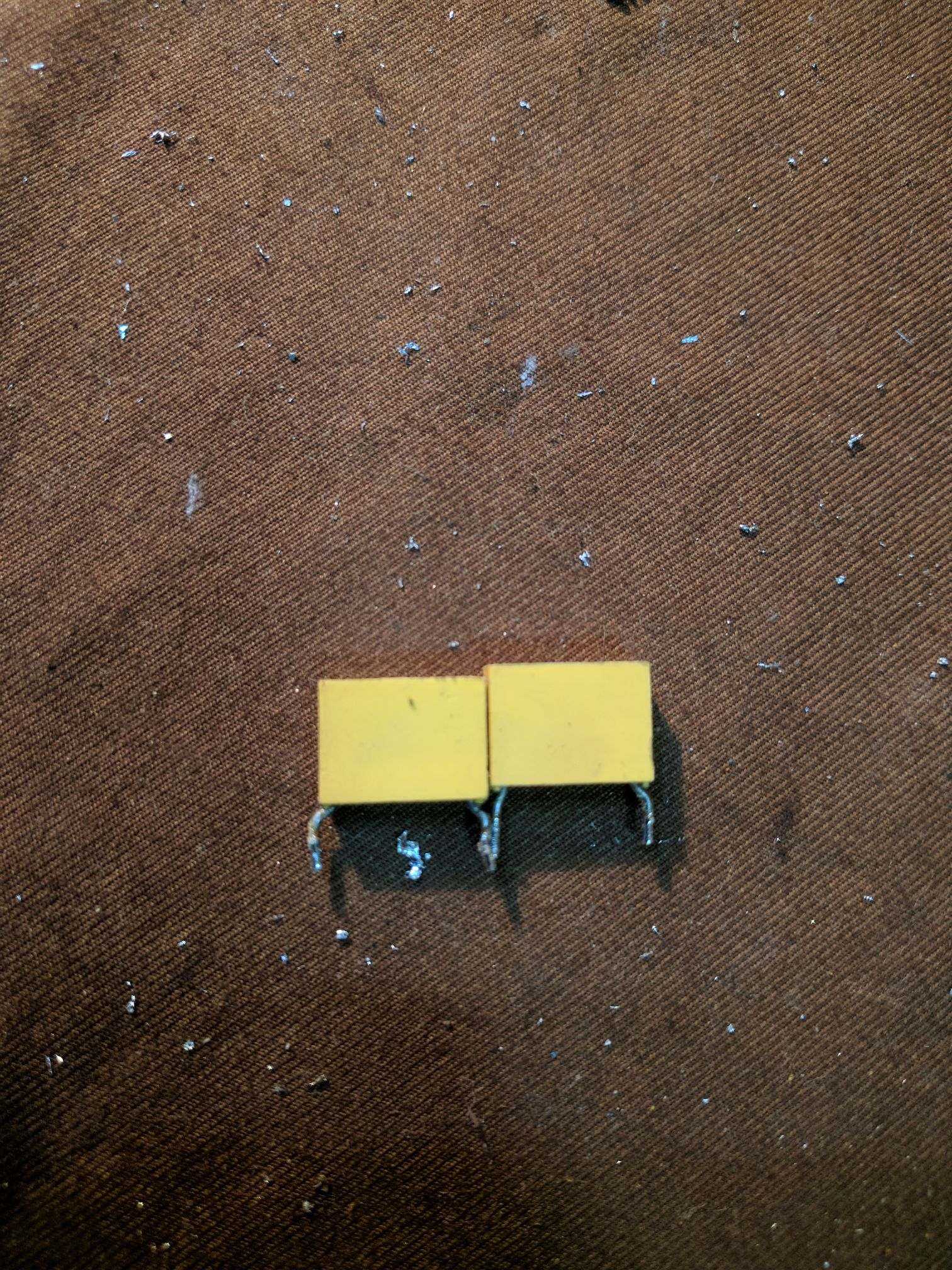

Aleks_00 Napisano Januar 24, 2020 Autor #63 Napisano Januar 24, 2020 @NIXIE Znaci da ostavim 7806 za lampe. Imam ova dva neidentifikovana malca, koji nemaju oznake?!?!? Koja je vrednost ovih blokova?
NIXIE Napisano Januar 24, 2020 #64 Napisano Januar 24, 2020 Ko će ga znati, moraš izmeriti ili ih ostavi. Blokove ne moraš menjati, samo elektrolite.
NIXIE Napisano Januar 24, 2020 #65 Napisano Januar 24, 2020 Vidi koliki je napon ispred 7806, ako je veći od 12 V treba ga smanjiti pomoću RC. C= 1500-2200uF 35V, R prema struji i potrebnom padu napona. 1 om je 0,35V pada napona za jedan 7806 pa računaj koliko oma treba.
