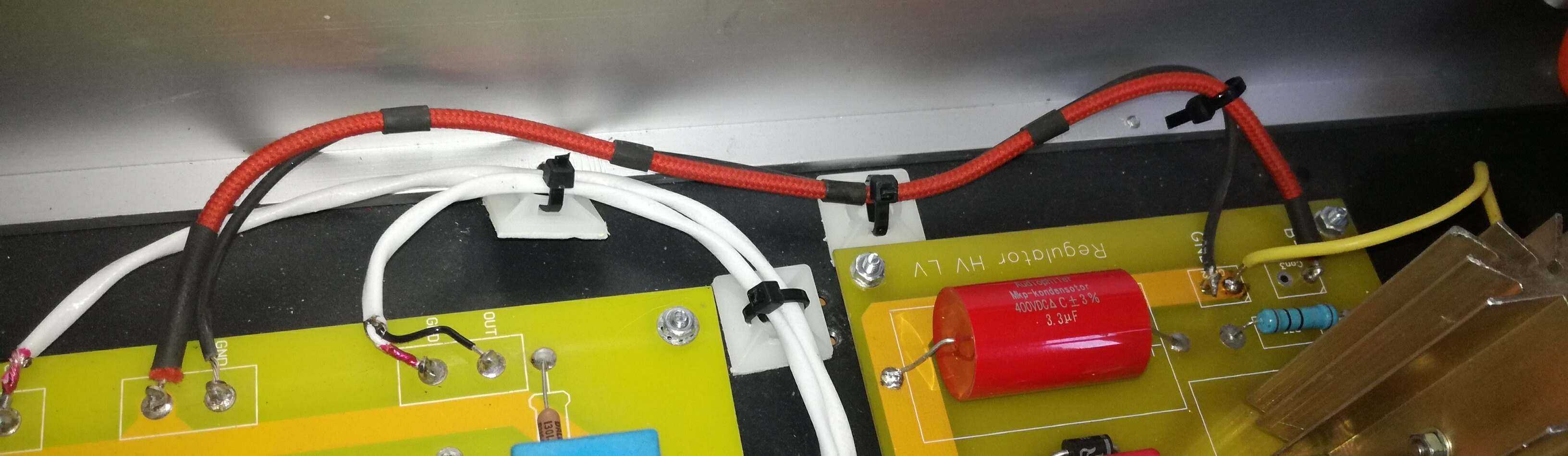

Jel ovo postavka
e to se zove ground loop
ili brate ostavio taj otpronik sto ne znas da procitas broj , ili njega seci i ostavi onaj NTC namontiran
msm, mogu ja da ti kazem sta da uradis , ali ako ti iole znas da meris ....... ono - cak i ne moras znati tacno kako da meris , ali moras znati procitati sta ti napisem , a ako nisi siguran - pitaj triput , ali zato budi siguran da si uradio kako treba
ja te pitah onomad - da li ima spoja audio GND sa sasijom , kad odlemis zutu zicu sa pcb
ti rece da nema
a nema cvrc - vidi koliki je otpornik - nema druge do da je R39 sa seme
a za potencijal - napisah ti " potencijal bilo koje zice od HT1 pema masi "

Nema ni preko njega kad se otkaci zuta zica
Sva veza sa sasijom ide preko zute zice bilo sa audio bilo ploce napajanja
na cega je spojen sa druge strane - neki kond ili sta ?
ako nema nikakav spoj nigde , vadi ga i baci u Moracu
stvar je u tome da ne smeju postojati bezvezne paralelne trase za bilo sta, jer upravo zbog toga nastaje zujanje i ostalo
izmeri li napon izmedju HT1 i mase ?
112 na crvenu I 106 na crnu

Ko na cega je spojen otpornik? Sa obje strane ima vezu sa ground preko zute NTC zice a saraf koji je na stampi nema vezu sa ground

Ko na cega je spojen otpornik? Sa obje strane ima vezu sa ground a saraf koji je na stampi nema vezu sa ground
nadjo sliku veliku - sa jedne strane je spojen na GND a sa druge strane je M3 sraf , koji treba da je spojen na sasiju
sasija je uzemljena , to nije GND
GND je audio GND ili audio masa kako mi ovde krstimo
ali I sa te strane dje je sraf ima vezu sa ground
Ground audio ide preko ploce nspajanja ... nema druge veze ... ide preko ovog kabla
Preko crveno crne zice odnosno preko crne vidi se
pojasni
sa jedne strane taj otpor je zalemljen na audio GND
sa druge strane je zalemljen na pad sa M3 srafom
da li je M3 sraf spojen igde dalje na nesto?
izmeri vec jednom to HT1 i odlemi jos jedan taj otpornik  R3 , da ostane samo po jedan od 3 u funkciji
Ne
onda dobro
koliki je otpor izmedju Audio GND i sasije ?
Izmjerio
:o
da ostane samo jedan od 240ohm

Izmjerio
:o
dobro , potencijal grejanja zadnje cevi je OK
ajd pre nego izbacis jos jedan R3 - izmeri mi sad napon na C4 (crna na masu , crvena na jedan kraj C4 ; na jednom pinu ce bude 0v , onda drugi pin - to me interesuje koliko je)
na jedan c4 je 18 drugi c4 je17
