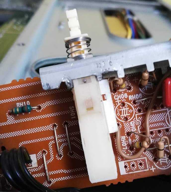

Potrebno je dugme sa 12 nozica.Nalazi se na poziciji "direct", u pojacalu.
Vazno da radi, novo ili polovno.Ovo je marke alps, ako je bitno.

Ma skidao sam ga i opet zeza.Zato trazim drugo.Kad je na "direct" oće da prekida levi kanal.Nalazim neke slicne, al neznam dal su ista preklapanja.

Proveri instrumentom šemu preklapanja, napravi skicu i onda gledaj taj iz RS components ili neki drugi po datasheet-u da li pasuje. Treba da im 4 preklopna kontakta, verovatno odgovara ali proveri pre kupovine. Gledaj i po ebay šta ima da se nađe, pogledaj i ostale naše prodavnice šta imaju MG, KELCO, VREMEPLOV ...

Hvala puno.Poručeno sa "rs components".Pa cemo videti kad stigne dal odgovara il ne.
