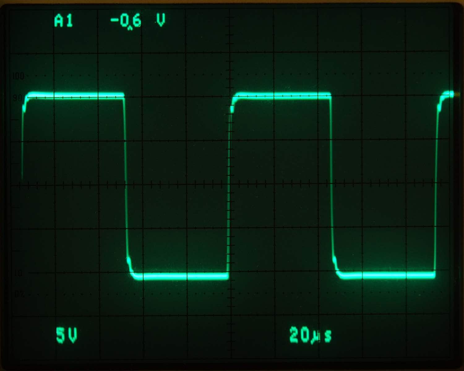

Mikorist Napisano Septembar 18, 2018 Autor #6 Napisano Septembar 18, 2018 Imaju skoro isti oscilogram. nije šija nego je vrat

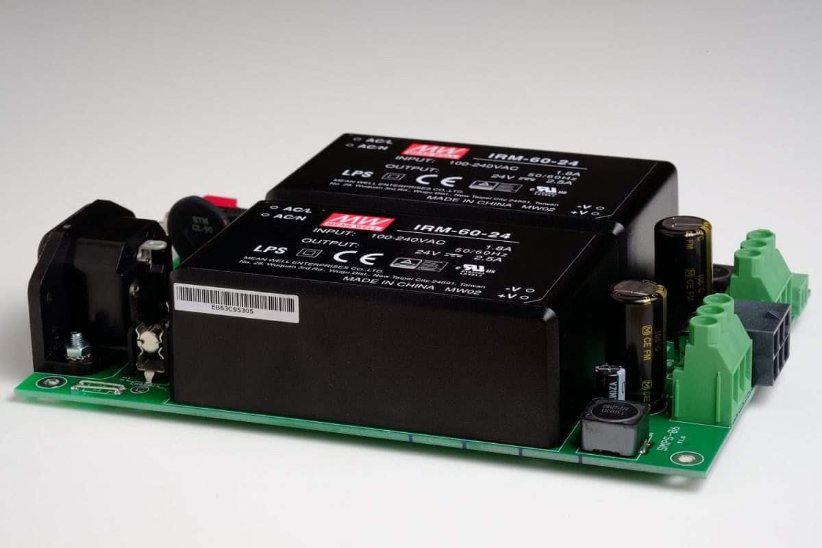

Bajlag Napisano Septembar 18, 2018 #11 Napisano Septembar 18, 2018 55 minutes ago, Impuls said: Mislim da je jako slicno BatoMM resenju i nema potrebe bacati par na to. ja bih pe uradio balansirano sa 3875 sa plocicama od Peter Daniela LM3875 su prestali da stancaju, 3886 jos zivi.
Bajlag Napisano Septembar 18, 2018 #12 Napisano Septembar 18, 2018 50 minutes ago, Mikorist said: I ja mislim. No ima na onom sajtu dosta toga mi se sviđa. Ovo napajanje recimo bi išlo i na jedno i drugo odjednako https://www.neurochrome.com/product/smps-86-2/ Skupo to bre Miko, za 200 dolara kupis kilovatni trafo i 100k elektrolita. Napravis ozbiljan amp. Mikorist and skrstic je reagovao/la na ovo 2
vladd Napisano Septembar 19, 2018 #13 Napisano Septembar 19, 2018 Ili dva laptop napajanja. Pride sto bih povadio sve te luster kleme, kao da je zalemiti par zica na plocu problem, a kasnije ce se svaki cas skidati.. Razumeo bih da je modul zaliven, ali lusterka na golu stampu, a ne demontira se svakicas, bezveze.. U svakom slucaju, BatoMM je za nijansu specificniji pojacavac, zbog most konfiguracije, i prakticno veceg odvajanja energetske mase od signalne, grubo receno.
