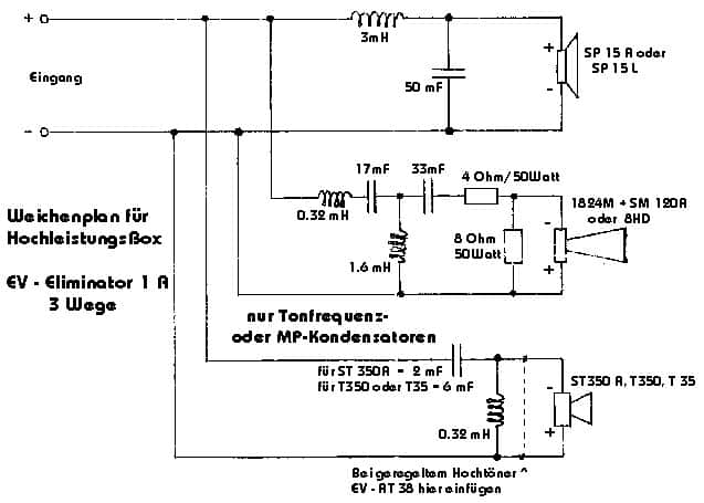

grone Napisano Decembar 19, 2009 Share #1 Napisano Decembar 19, 2009 Zdravo svima,Prvo izvinite za moj srpskiImam mogucnost da kupujem drivere za EV Sentry 3 dosta stari ali ocuvanitip sto prodaje nema skretnicu i kutije ali imam semu i podatke.Za kutije nije mi problem jer brat ima stolarsku radionicu to mogu aligde mogu ili ko moze da mi uradi pomenutu skretnicu da naponenim da to su veoma osetljivi driveri pa treba i kvalitetna skretnicaHvala skretnica sentry 3.bmp Link to comment Podeli na ovim sajtovima More sharing options...
Ја sam sam Napisano Decembar 19, 2009 Share #2 Napisano Decembar 19, 2009 То су Про звучници:15Л1824 + СМ 120(хорна)СТ 350То што си постовао је оригинална шема скретнице, и шта ту није јасно?!Kутија са тим звучницима добро ради и са 10-так Вати из појачавача.стоН_Колд Link to comment Podeli na ovim sajtovima More sharing options...

Ја sam sam Napisano Decembar 19, 2009 Share #6 Napisano Decembar 19, 2009 Шема прикачене скретнице је од Елиминатора 1А, а та кутија колико ме сећање служи има два високотонска драјвера СТ35 А.Наравно оригинална верзија!Ма није та скретница никакво чудо!стоН_Колд Link to comment Podeli na ovim sajtovima More sharing options...

Ја sam sam Napisano Decembar 19, 2009 Share #8 Napisano Decembar 19, 2009 ja sam ne umem to da napravimШта ће ти онда делови.Теби је потребно 2 Ком. готових скретница!Само прикачиш звучнике и Одох .стоН_Колд Link to comment Podeli na ovim sajtovima More sharing options...

sir Oliver Napisano Decembar 19, 2009 Share #10 Napisano Decembar 19, 2009 Gotove ako imas ludu srecu da se pojave na eBuy-u. To moze svako od nas da ti napravi. Vrlo je prosto. Kad se nabave i naprave delovi , izleme se veze i sve pricvrsti na neku osnovu ( dascicu). Vec smo pricali, ne beri brigu za skretnicu, racunaj reseno. Samo ti narucuj drivere i pravi kutiju. Link to comment Podeli na ovim sajtovima More sharing options...
Ја sam sam Napisano Decembar 19, 2009 Share #11 Napisano Decembar 19, 2009 Mislis da to ima gotove? gde?Као што написах то су веома стари звучници, тако да готове скретнице је тешко наћи оригиналне!стоН_Колд Link to comment Podeli na ovim sajtovima More sharing options...

Ја sam sam Napisano Decembar 19, 2009 Share #13 Napisano Decembar 19, 2009 Деда ,al' ga cedis ;reci coveku - ima li igde , ako nema - ko moze da napravi - za tvoje znanje itd.Е "Мирођијо" чекам од ноћас кад ћеш нешто да напишеш, ал сам се преварио. Ма шта га цедим, све у сврси "Сајт све посећенији".Кад човек меша две кутије које су различите, шема скретнице је од једне а он тражи за другу!Наравно да имам те скретнице, мада нису комплет али ни то није нека наука поготову за Електро Војс.Ваљда сам се довољно наакао са тим звучницима!стоН_Колд Link to comment Podeli na ovim sajtovima More sharing options...
