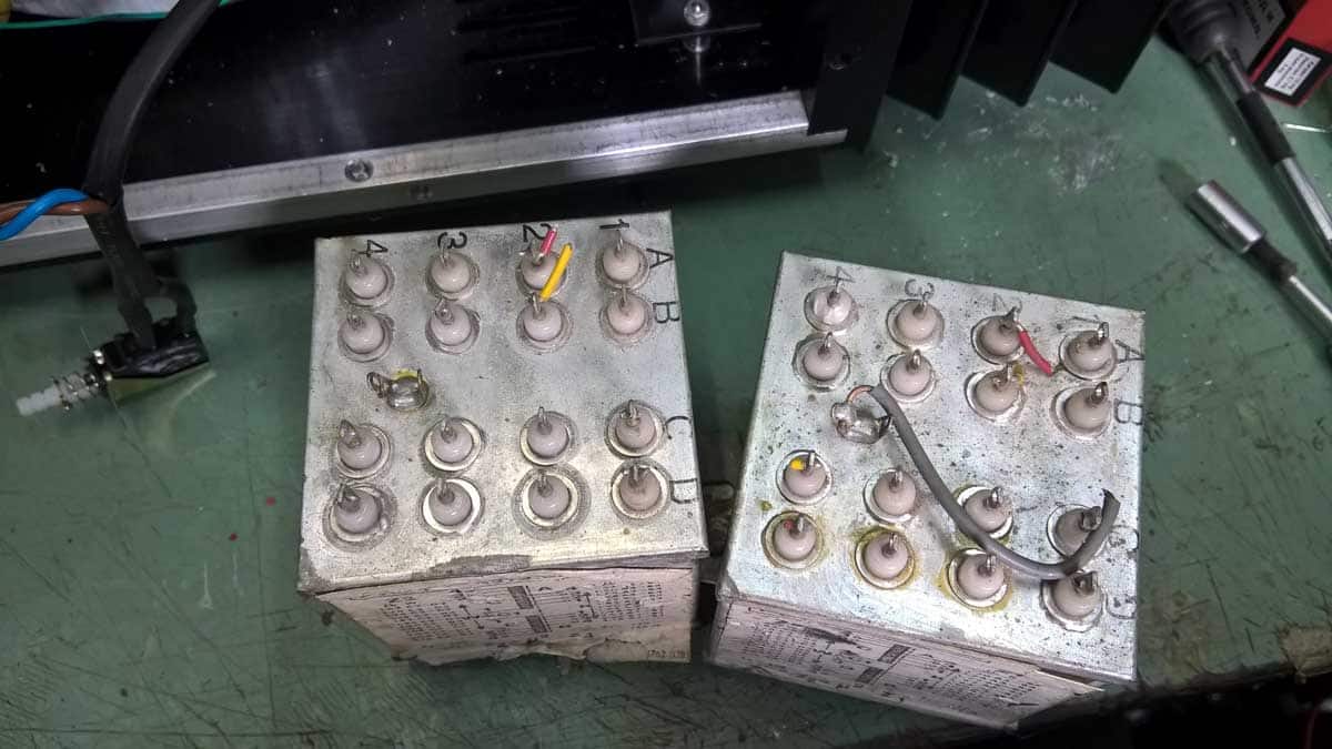

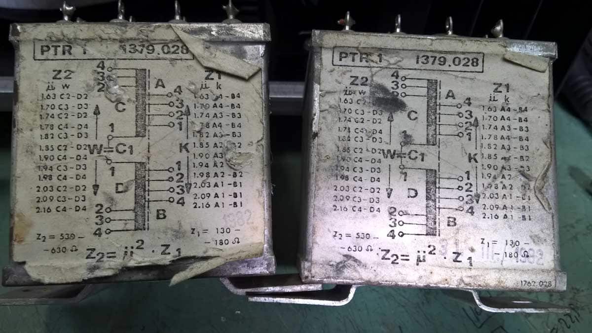

Poštovana gospodo dobio sam ove transformatore i o njima znam da se radi o nekoj vrsti prilagodnih trafoa i to je otprilike sve. Oznaka transformatora je PTR 1 by ISKRA, tovarna SIM, god. 1982, ali gdje su korišteni i na koji način, kako bi se dali iskoristiti itd. Sad ću probati prikačiti slike:

telefonija , sta drugo ........ sto ce reci sve se desava sa nazivnim impedansama od 150 do 600 oma
mozes da h koristis kao signalne trafoe i kao autotrafoe
ako imas nacina , izmeri Rdc za D i C sekcije , onda izmeri isto Rdc od 1 do ostalih izvoda , onda izmeri Induktivnosti ....... pa ako imas signal generator mozes da izmeris stepove po sekcijama C i D i da izmeris prenosni odnos C:D , mada pretpostavljam sa slika da je 1:1
ti su tako retki , da ih ja sad prvi put i vidim ......
imam jedan zeleni , sa relativno slicnim k-kama/organizacijom namotaja ........ ali samo jedan , tako da nisam nikad vrsio merenja
a i da jesam , samo podseca na te tvoje
