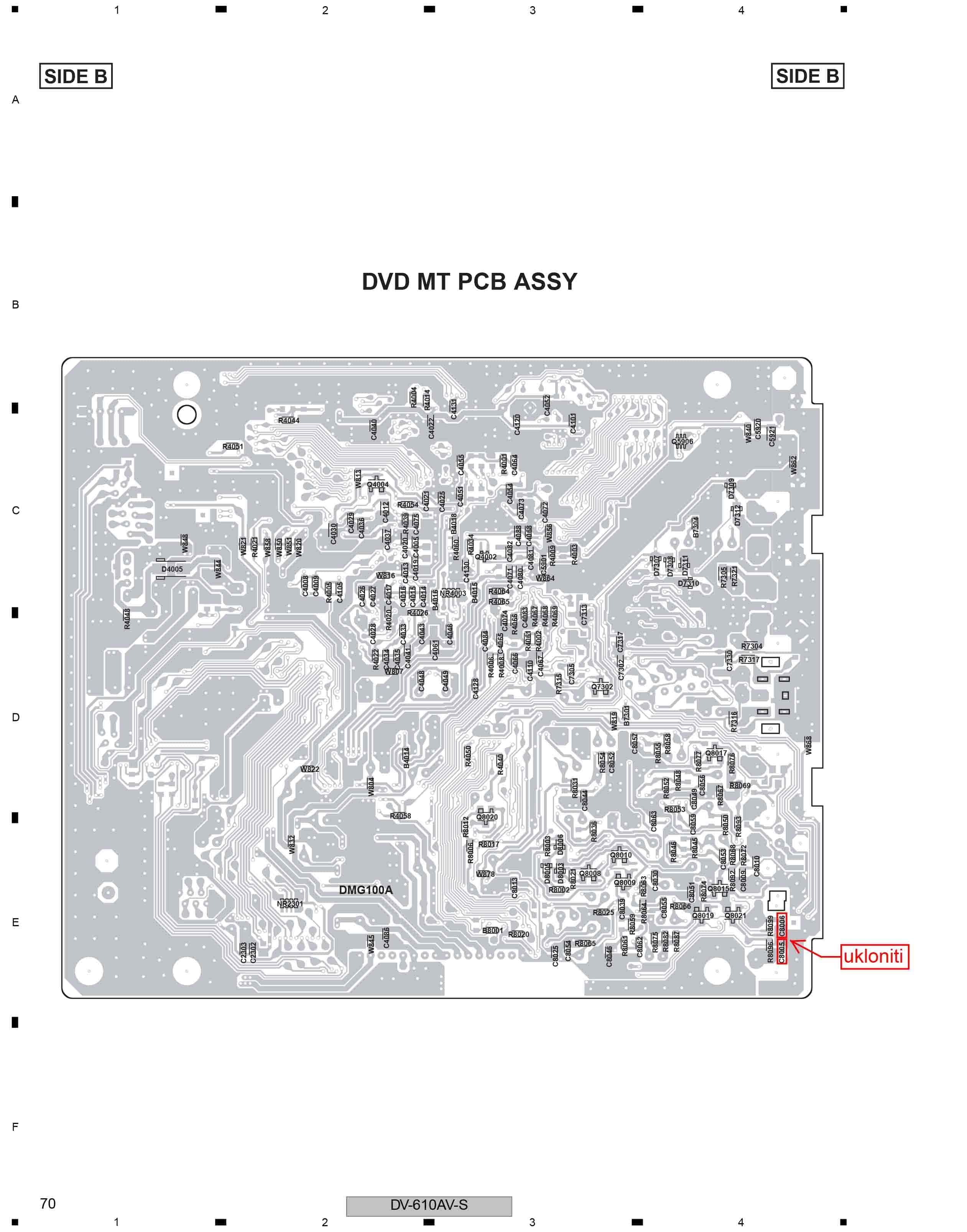

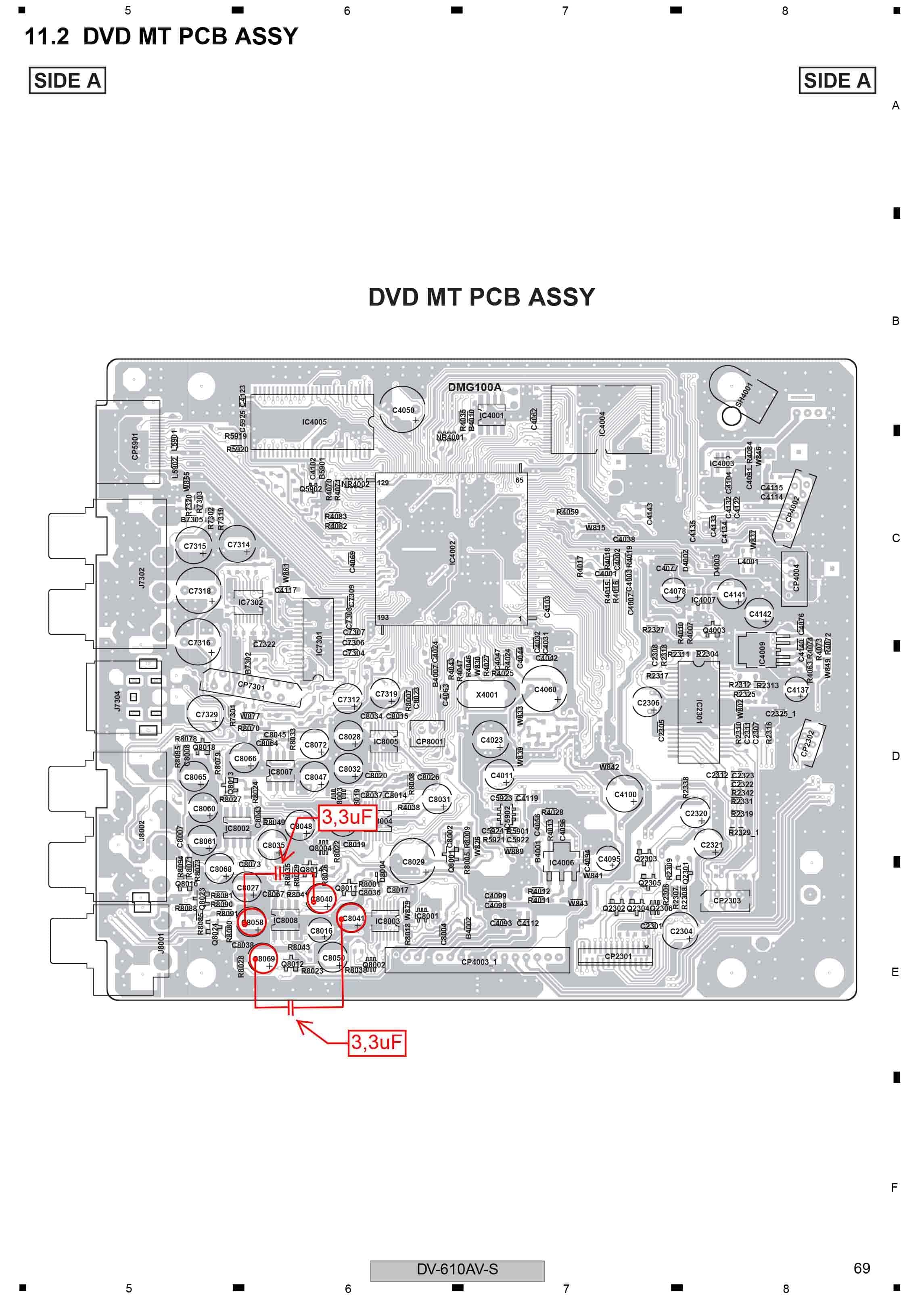

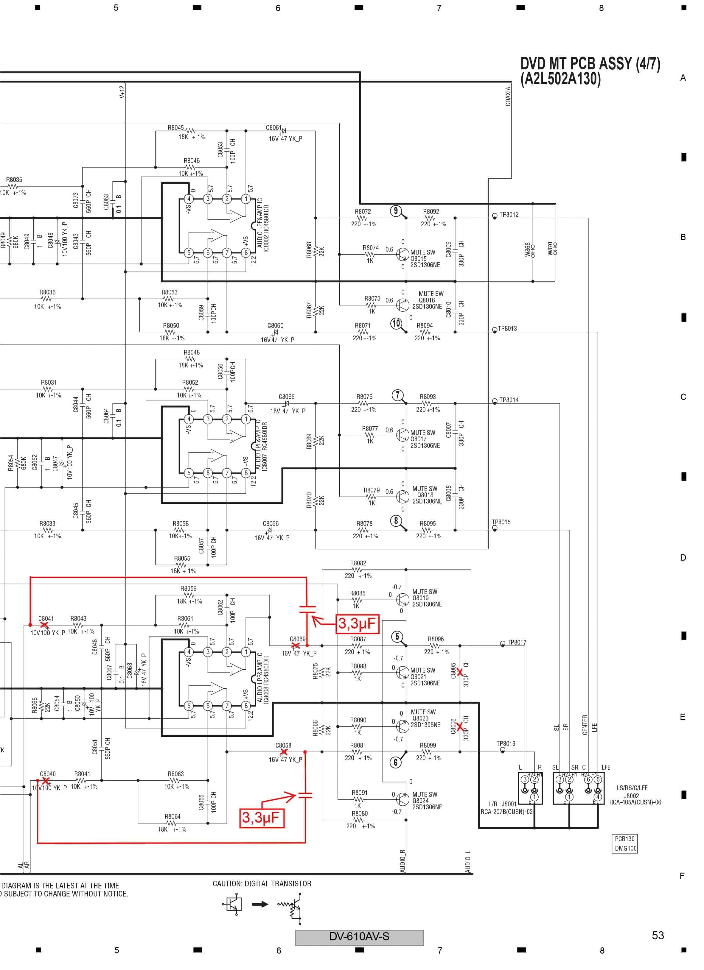

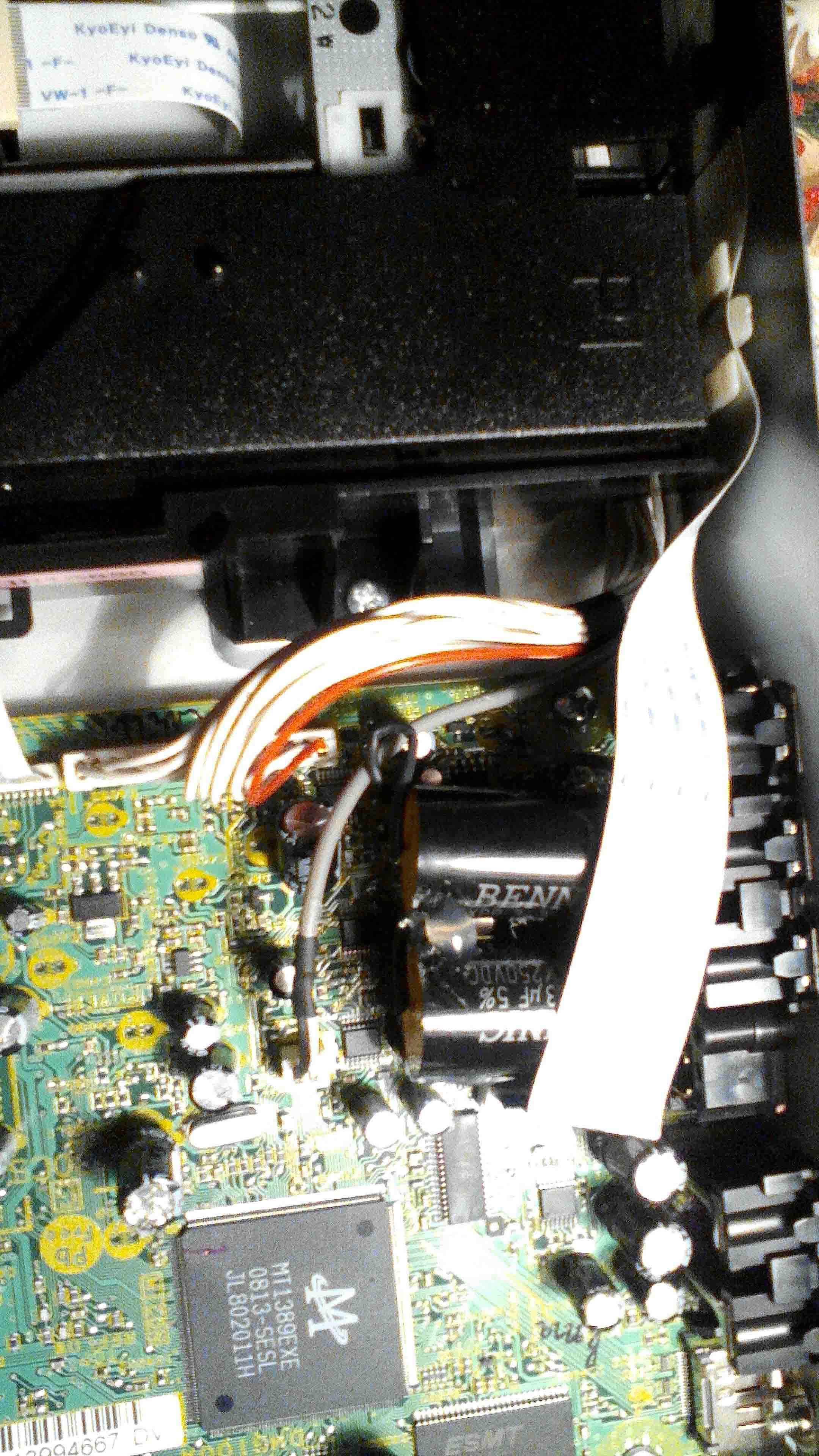

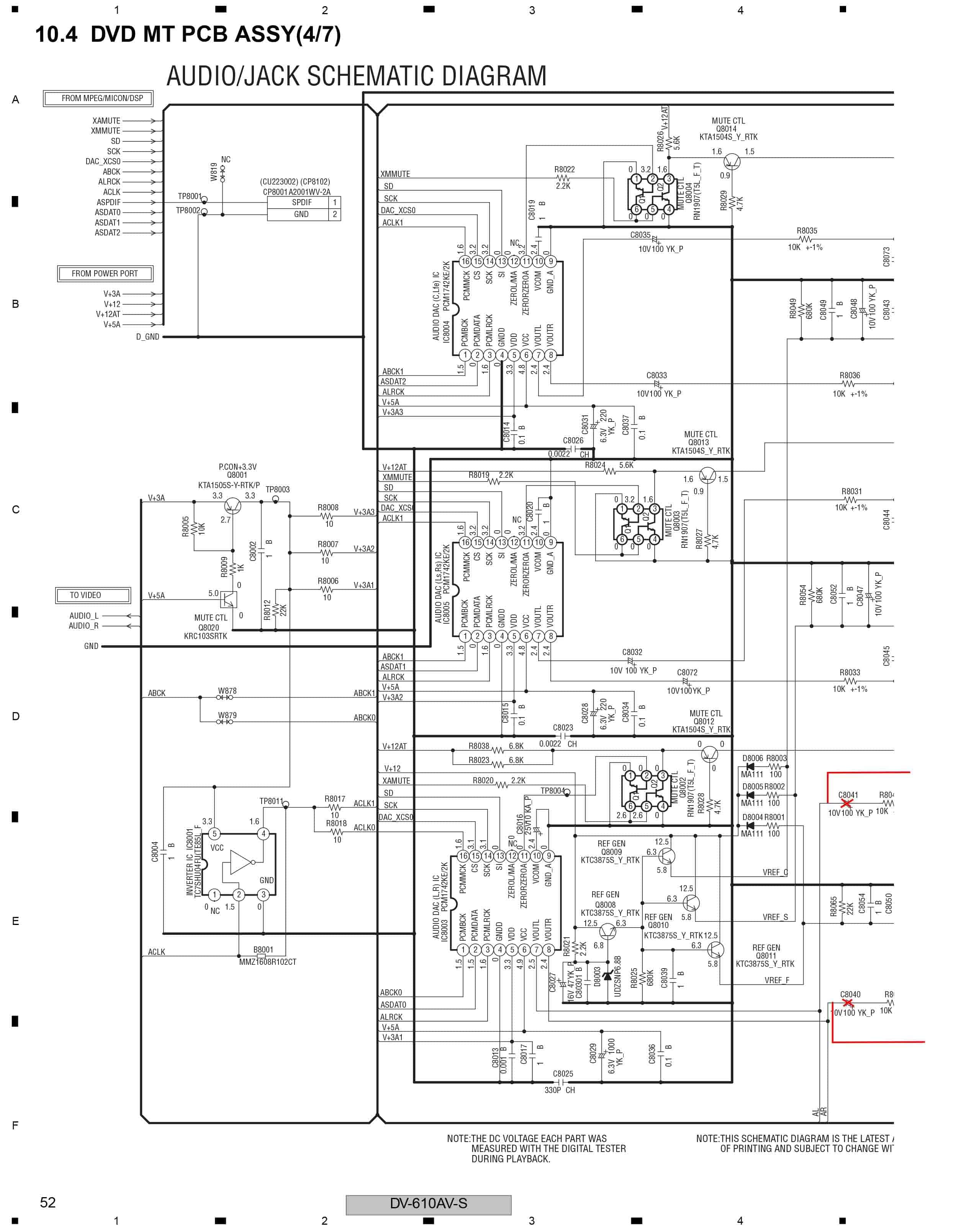

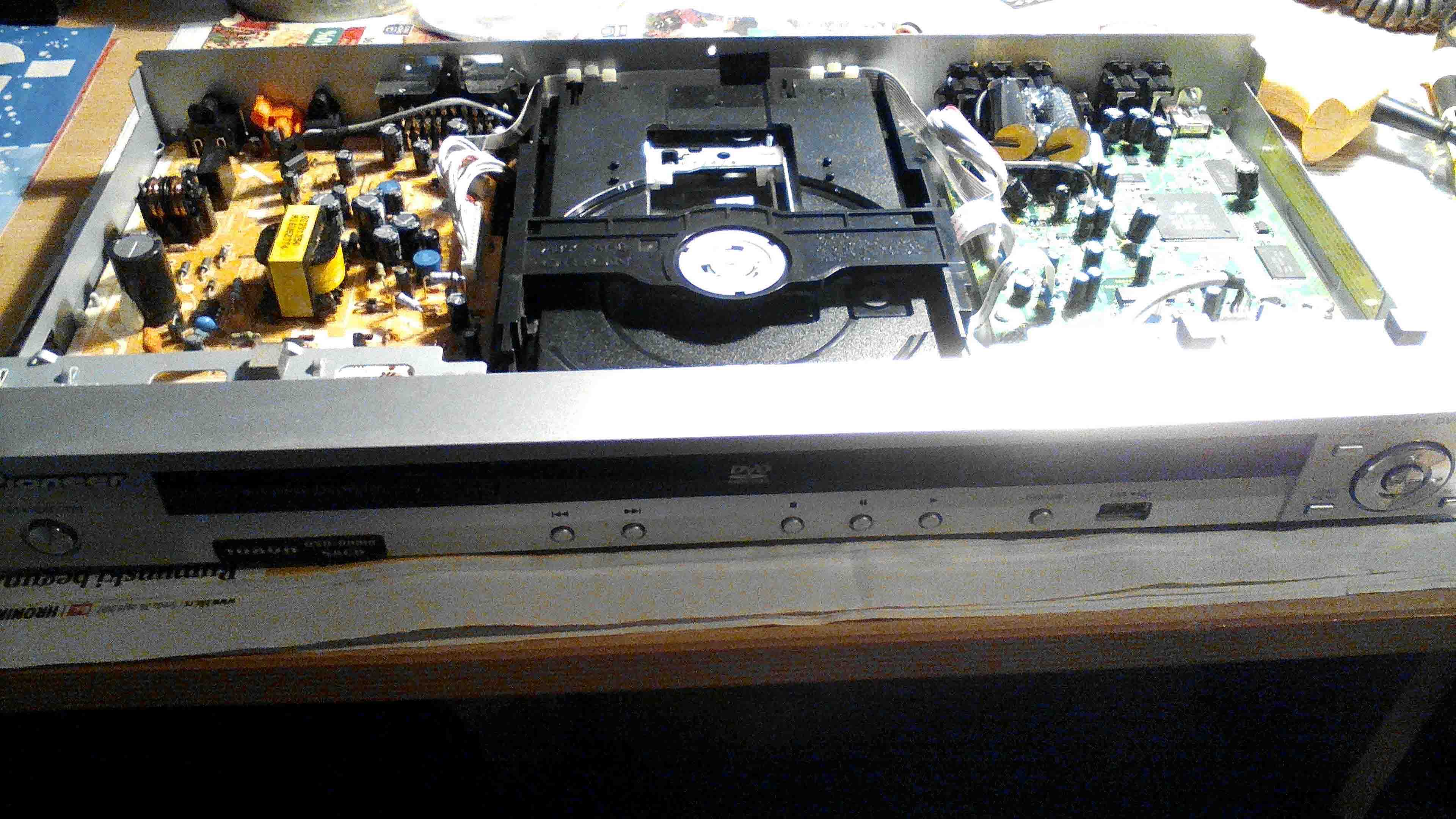

NIXIE Napisano Oktobar 11, 2017 Share #1 Napisano Oktobar 11, 2017 Vikend uradak, imao sam viška vremena. Ovaj DVD koristim samo povremeno kao DAC transport. Sad ga slušam jer je DIY DAC na upgrade-u i sprema mu se kutija za ugradnju, pa reko da malo unapredim zvuk. Pripremiti uzemljenu metalnu ploču na radnom stolu i uzemljiti majstora. Otkačiti pažljivo sve kablove, krajeve ribona ne pipati, najbolje ih je zamotati Alu folijom tokom izvođenje radova. Demontirati pločicu, pažljivo ukloniti C8040, C8058, C8041 i C8069 sa gornje strane (grejati i malo po malo izvlačiti nožice naizmenično, rupe su male i metalizirane). Usisati kalaj iz otvora. Pločica je kilava, treba raditi vrlo pažljivo da se ne odvoje vodovi. Ovako vezano ostaje očuvana funkcija mute na izlazu. Ukloniti obavezno i C8005 i C8006 koji su SMD i nalaze se sa donje strane. Ko želi može da odlemi i SMD OP, ja to nisam radio, mislim da nema potrebe. Može i sve da se premosti do samog izlaza (u tom slučaju odlemiti R8096 i 8099) ali onda nema više mute funkcije pa će se verovatno čuti malo jače cvrčanje DAC-a kada se ubacuje/izbacuje disk i verovatno povremeno slabiji cvrkut onako bez pravila kad se preskaču numere (primećeno na SPDIF izlazu s eksternim DAC-om). Ubaciti pinove (može savijena žičica, kao omča) u otvore na pločici gde su bili -polovi C8040, C8058, C8041 i C8069. Premostiti (od - do - pola) C8040-C8058 i C8041-C8069 PP kondenzatorom 3,3uF. Ja sam koristio BENNIC od 160V koji su fizički najmanji PP koje sam našao. Tu puno mesta nema, a i preko njih kasnije ide onaj beli ribbon tako da može da se desi da ne može on kasnije da se ubode. Sve fiksirati termo lepkom da se zbog težine kondenzatora ne odvoji vod na pločici. Zvuk je neuporedivo bolji od postojeće varijante, umesto muljavog zvuka u jednoj ravni, dobije se čist zvuk sa puno detalja koji dolazi iz prostora između zvučnika. Ovaj DAC (PCM1742KE) ima naponski izlaz, tako da mu ništa više i ne treba. Zvuk je malo tiši nego u originalu. Čak i ako se koristi kao DVD opet znači puno bolji zvuk na prednjem paru zvučnika. Ostale izlaze od 5.1 nisam dirao, i onako više mesta nema. Može se primeniti na sve slične DVD plejere iz Pioneer serija DV300,400 i 600, a verovatno i na druge modele koji imaju DAC sa naponskim izlazom. DV serije 300/400 su stereo, DV600 je 5+1. Link to comment Podeli na ovim sajtovima More sharing options...
