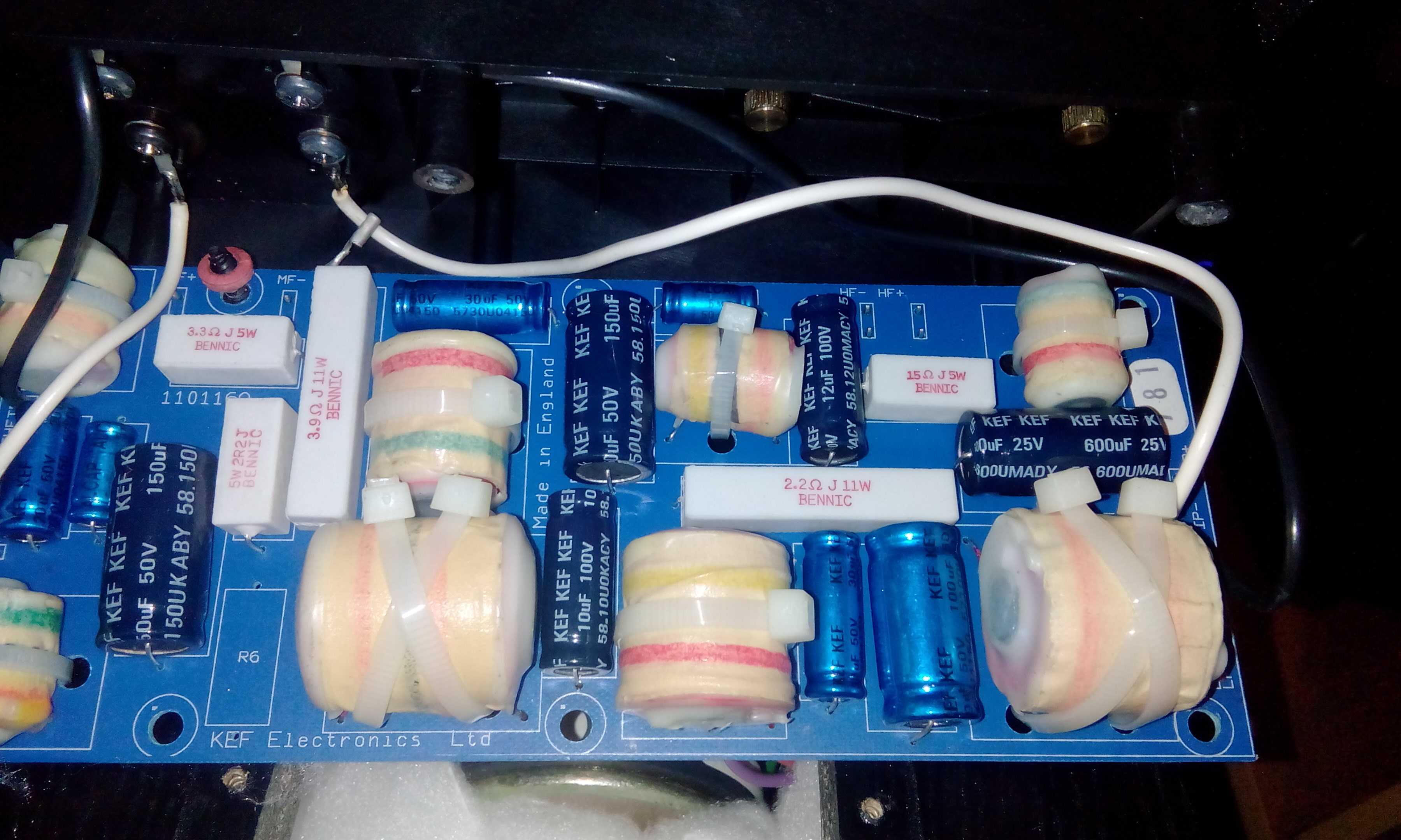

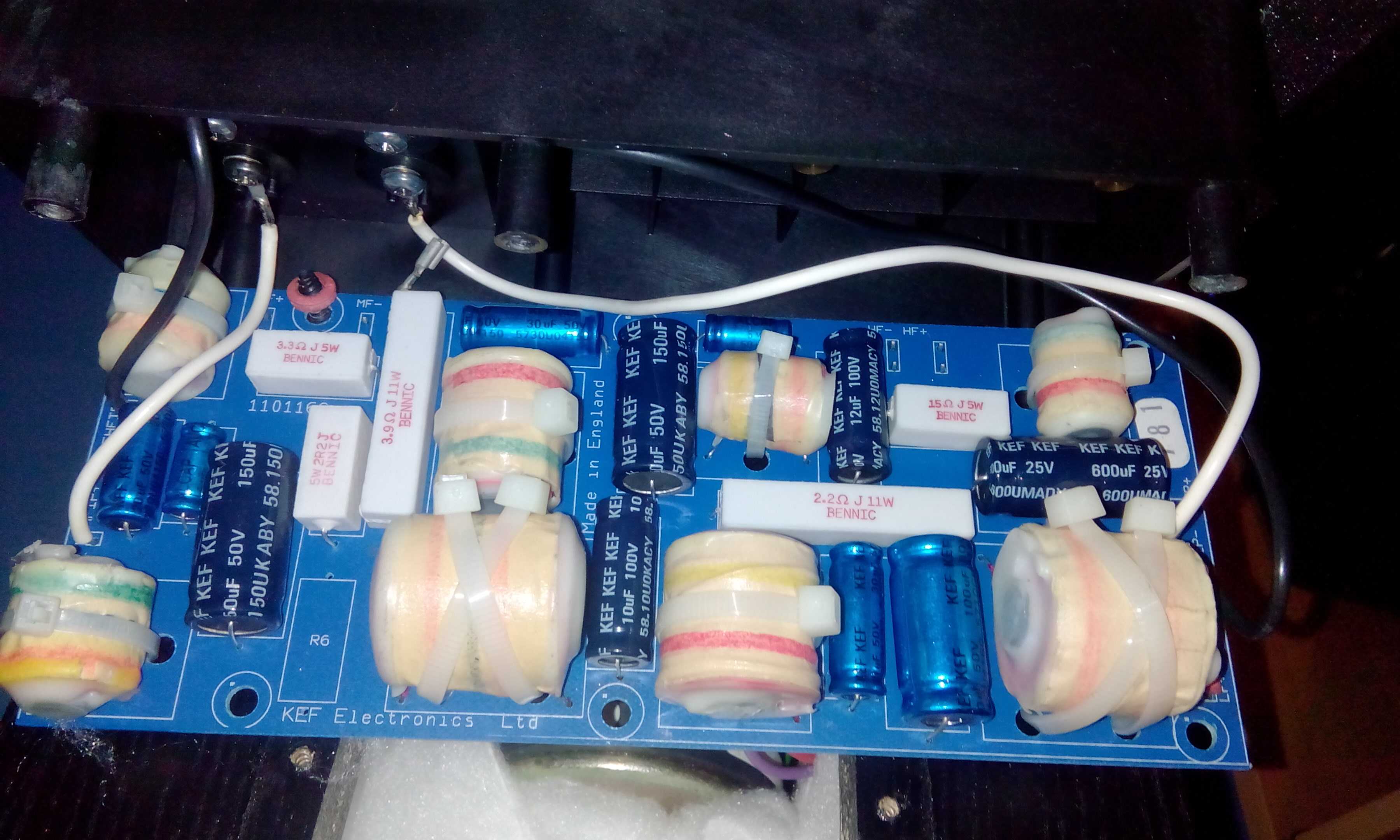

Posto nikada nisam radio recap skretnice treba mi mala pomoc tj vise usmeravanje ka necemu sto je dobro a da ne kosta puno, na slikama se vidi skretnica od Kef 103.4 reference zvucnika, skretnica je oridjidji, zvucnik je godiste izmedju 1991-1995 , znaci da ima godina ohohoh i verujem da su kondovi zreli za promenu.
Pitanje je koje kondove kupiti a da ne kostaju ko svetog petra, a opet da zvucno opravdaju....

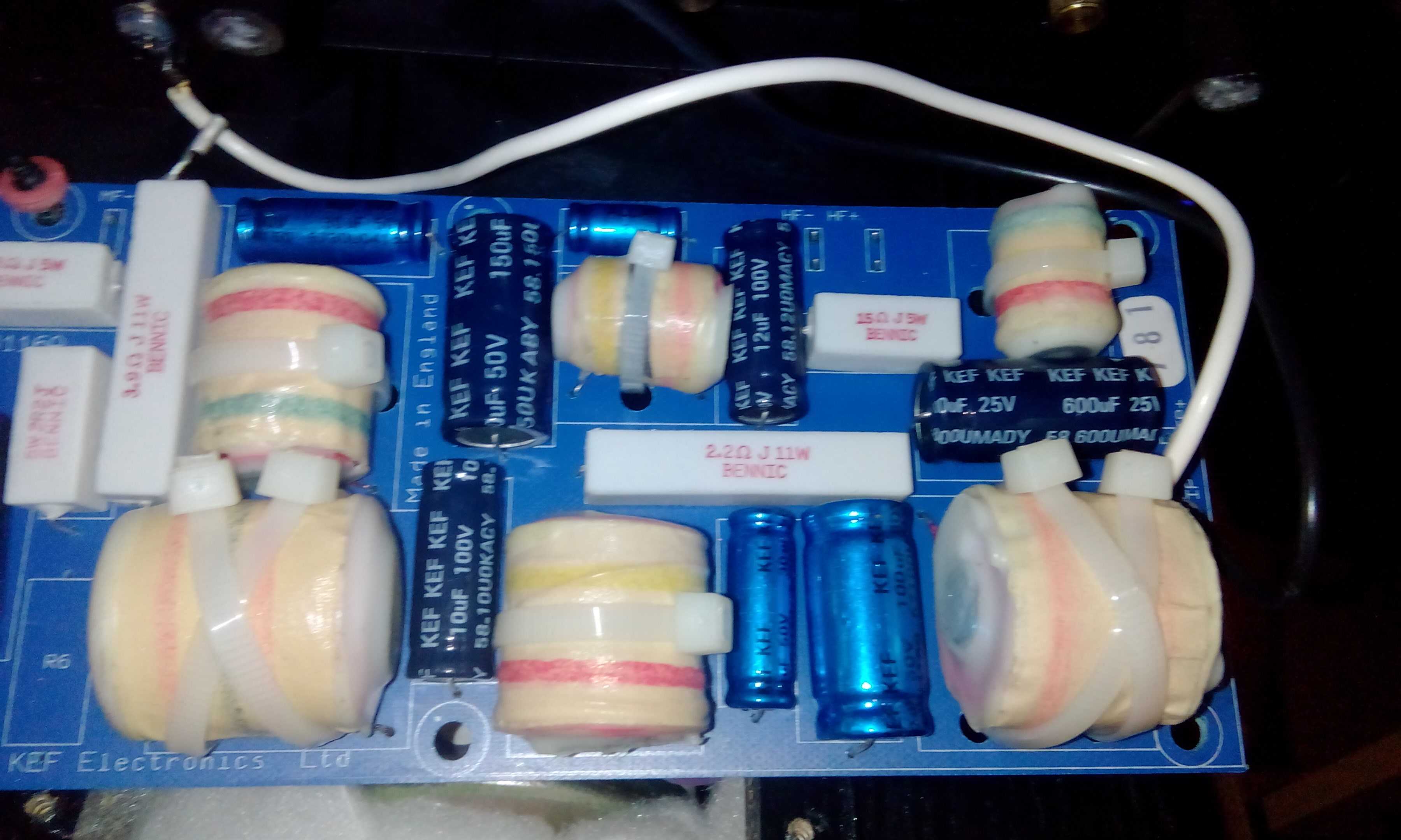

Ono sto bih prvo uradio je zamena kondezatora na visokotoncu, jer kako sam citao a i cuo od iskusnijih, taj kondenzator "svira" tj treba njega kupiti sto kvalitetnijeg.
E sad posto nisam nasao semu skrenice na netu, nisam siguran koji su kondenzatori zaduzeni za rez na HF, odnosno na visokotnci (da nije onaj od 12 mikrofarada na 100 volti).

to sto se visoki slabije cuju moze biti zbog rasusenih kondova, a bipolarni su (elektroliti).
obavezno ih zameni sa blokovima 63 ili 100V, nema potrebe za preterivanjem.

nemoj mnogo da razmisljas ....... ono sto je prakticno stavi blok , ono sto nije - bip sa bypass-om
oni sto su manji su sigurno za visoke
tek kad sve zamenis , onda razmisljaj o nivoima

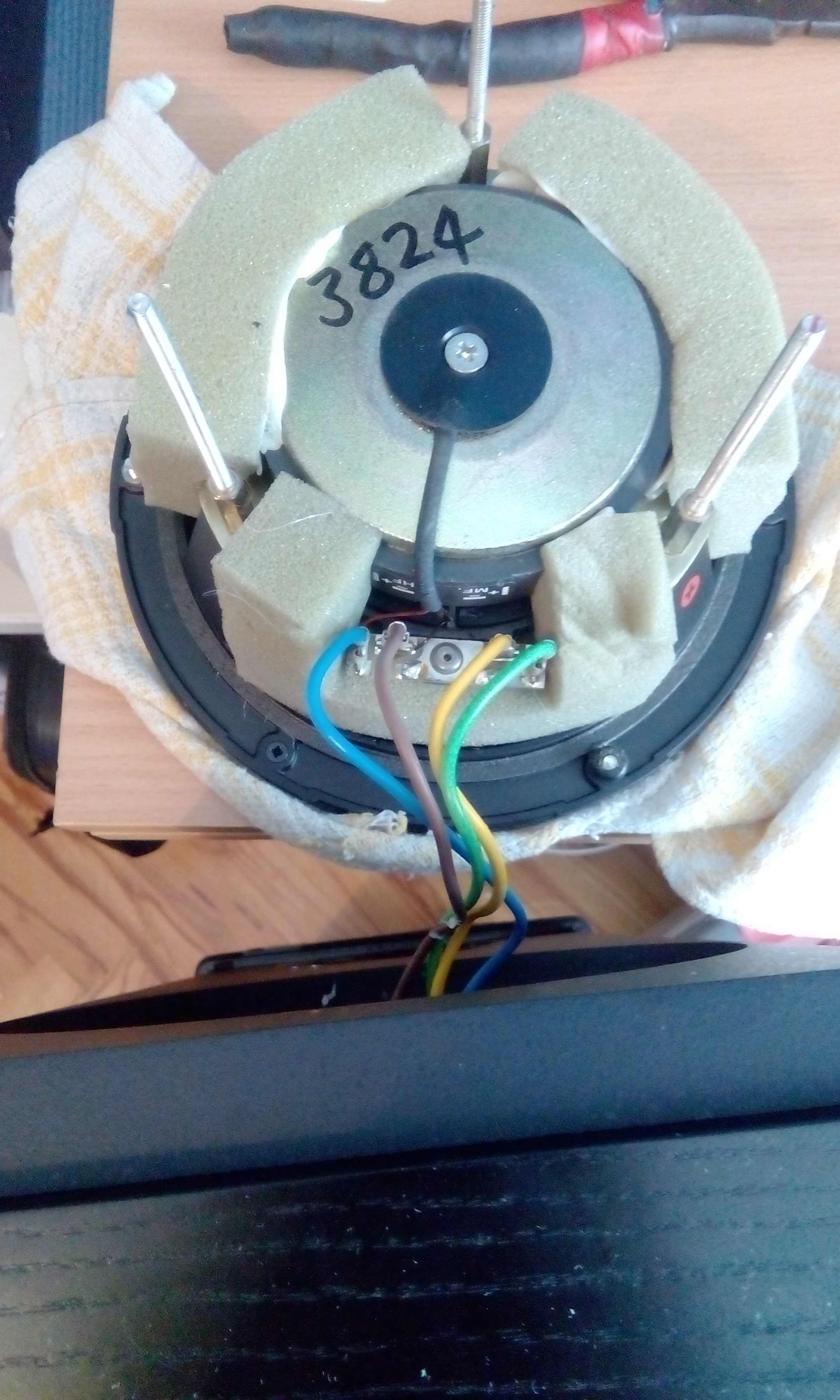

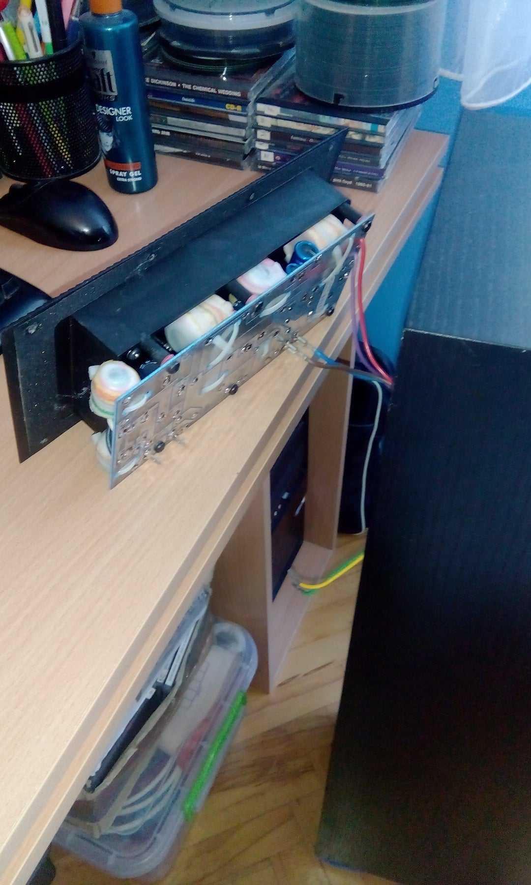

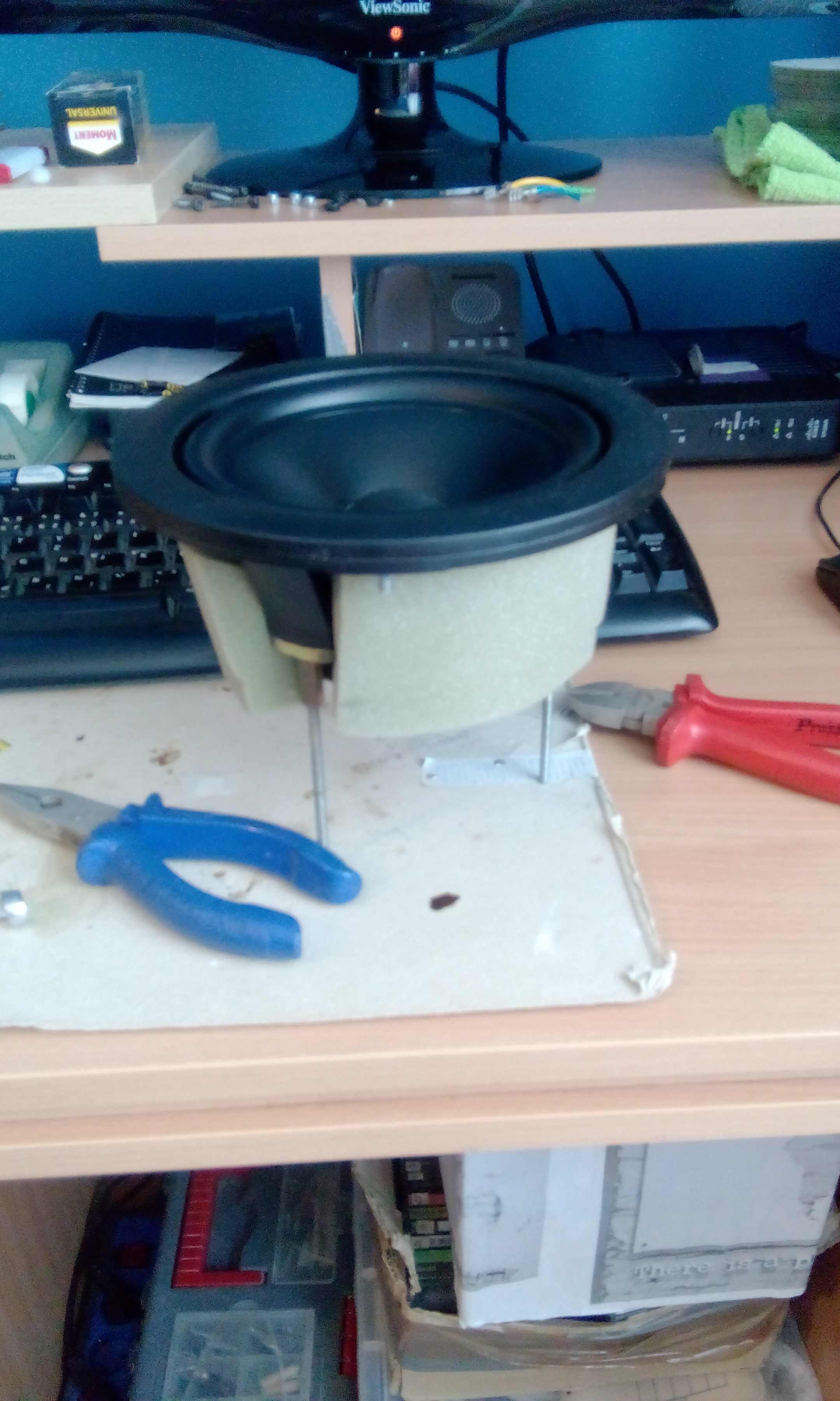

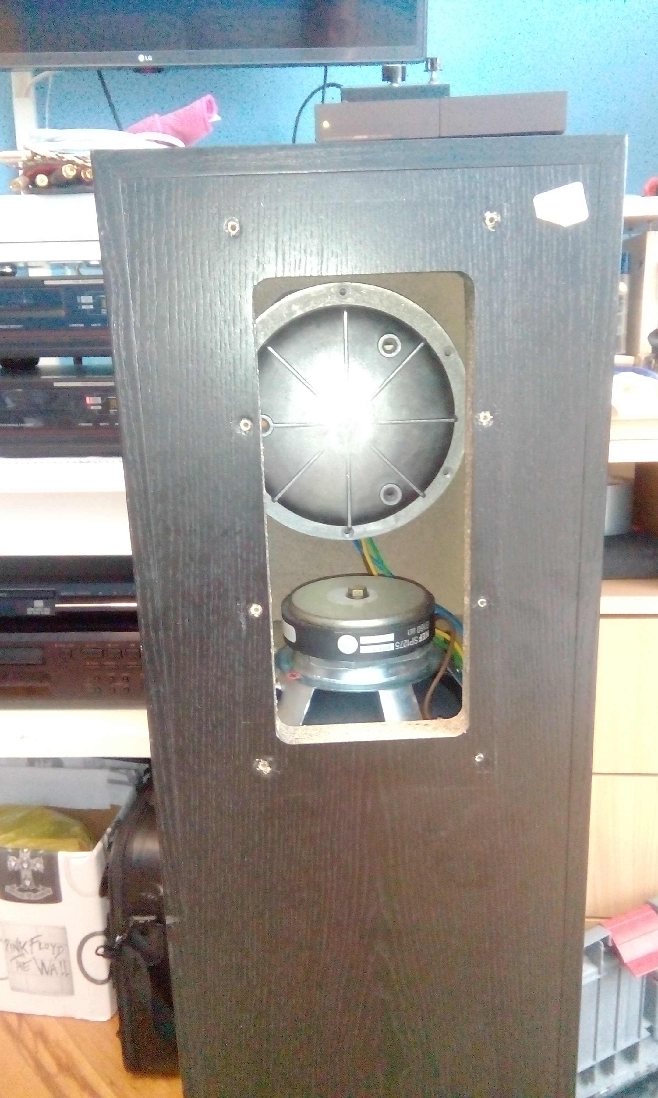

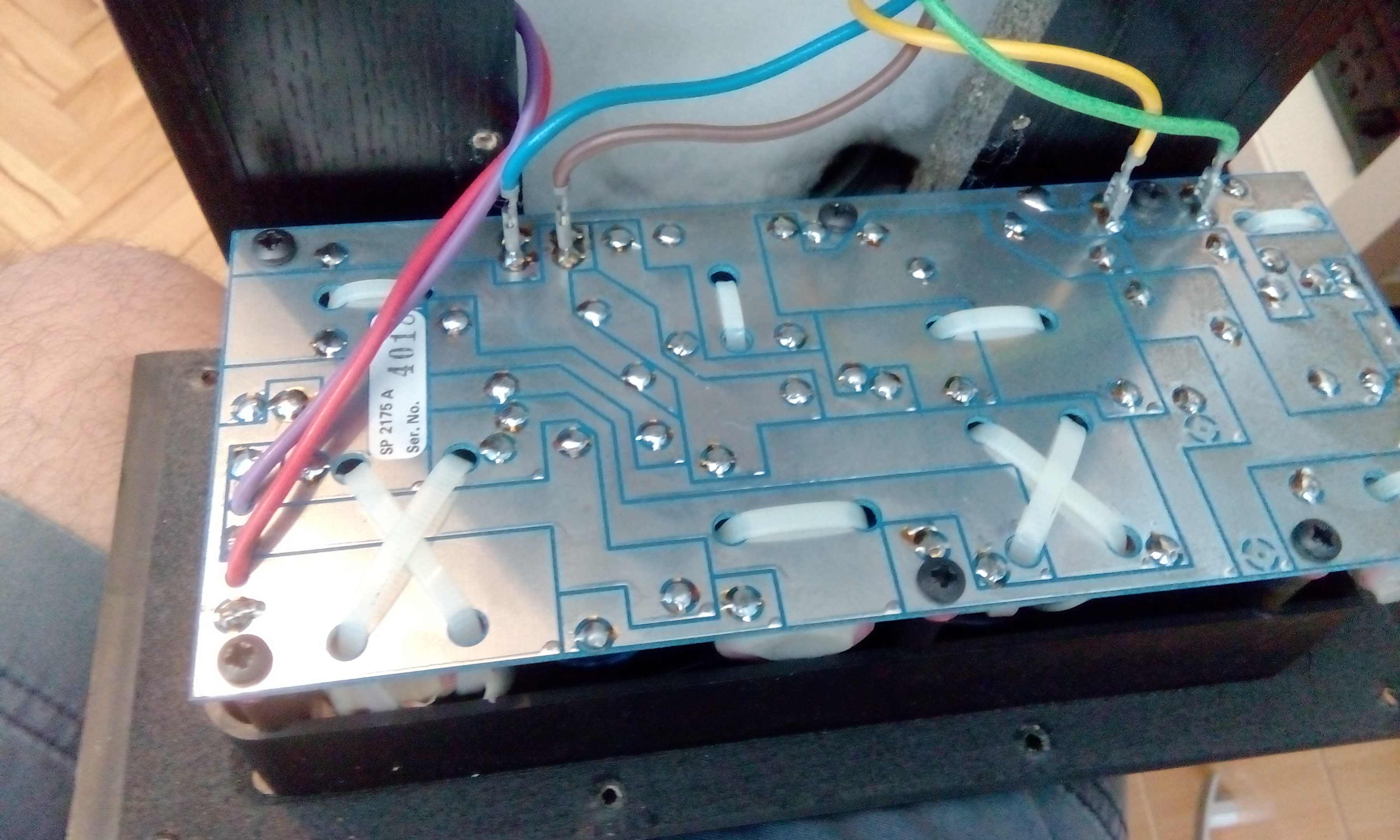

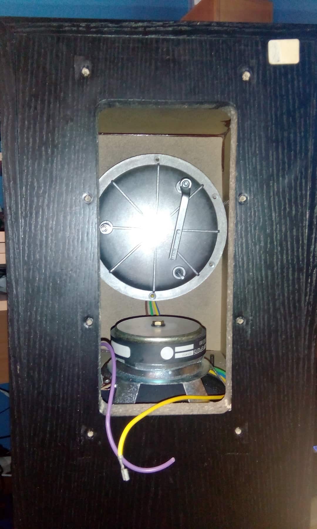

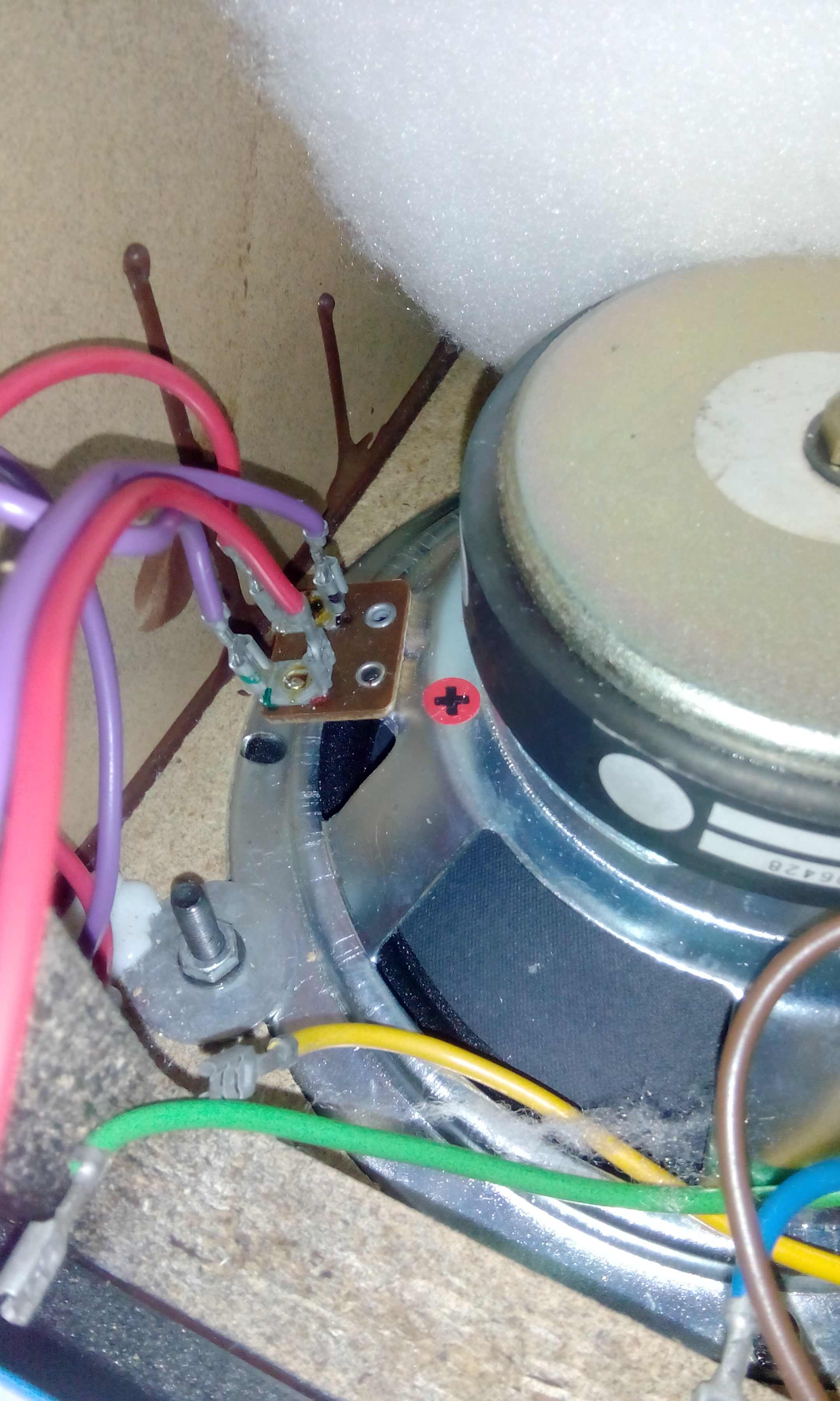

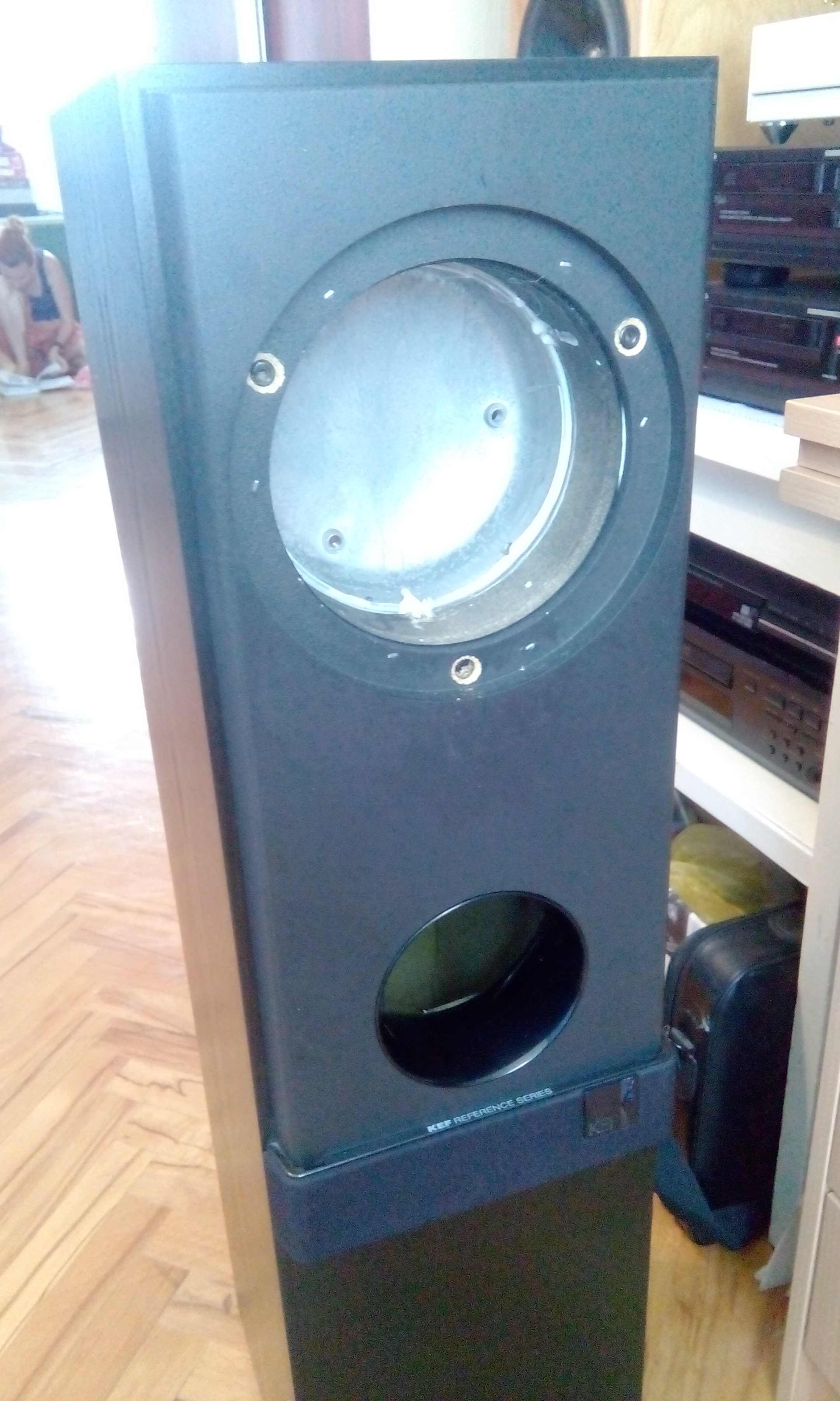

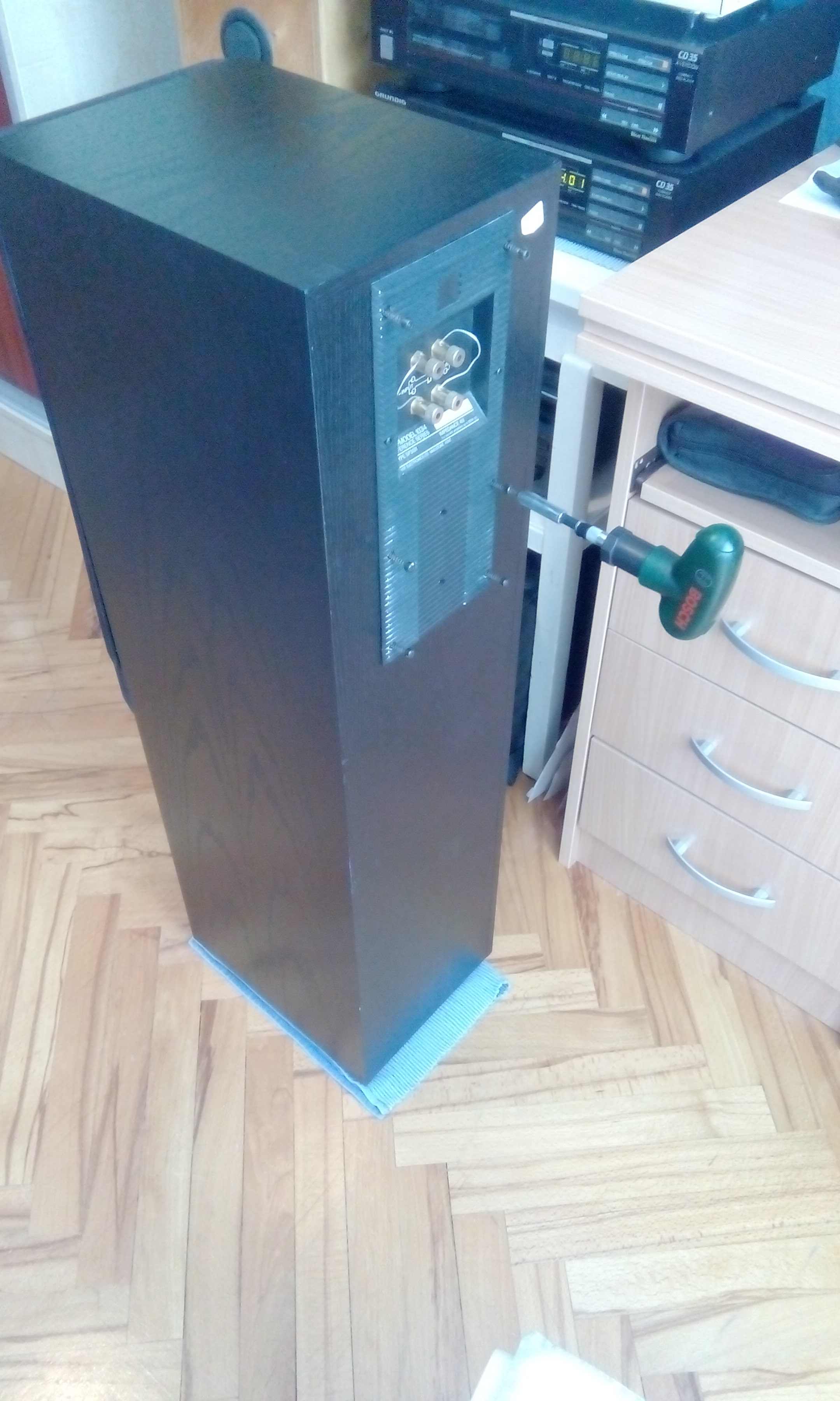

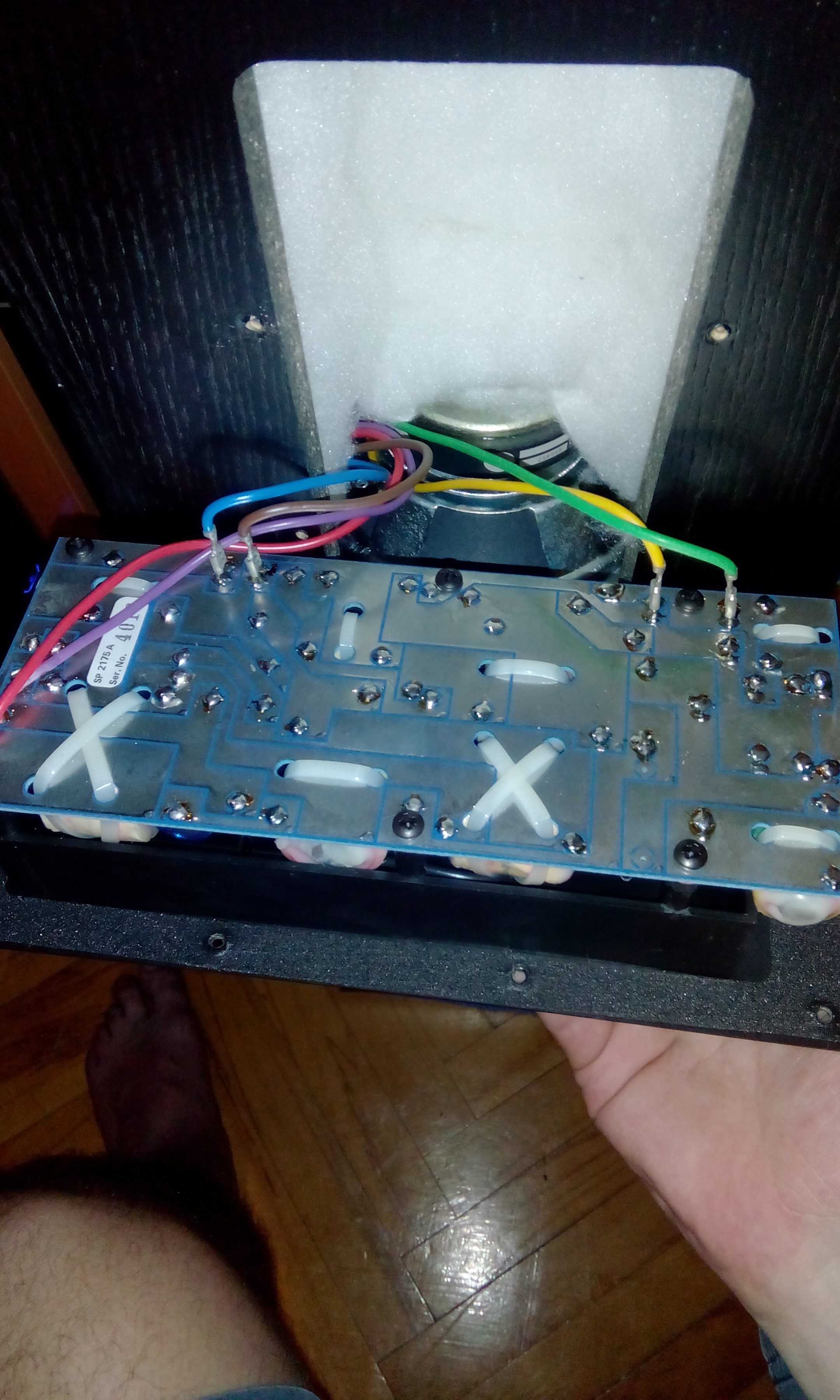

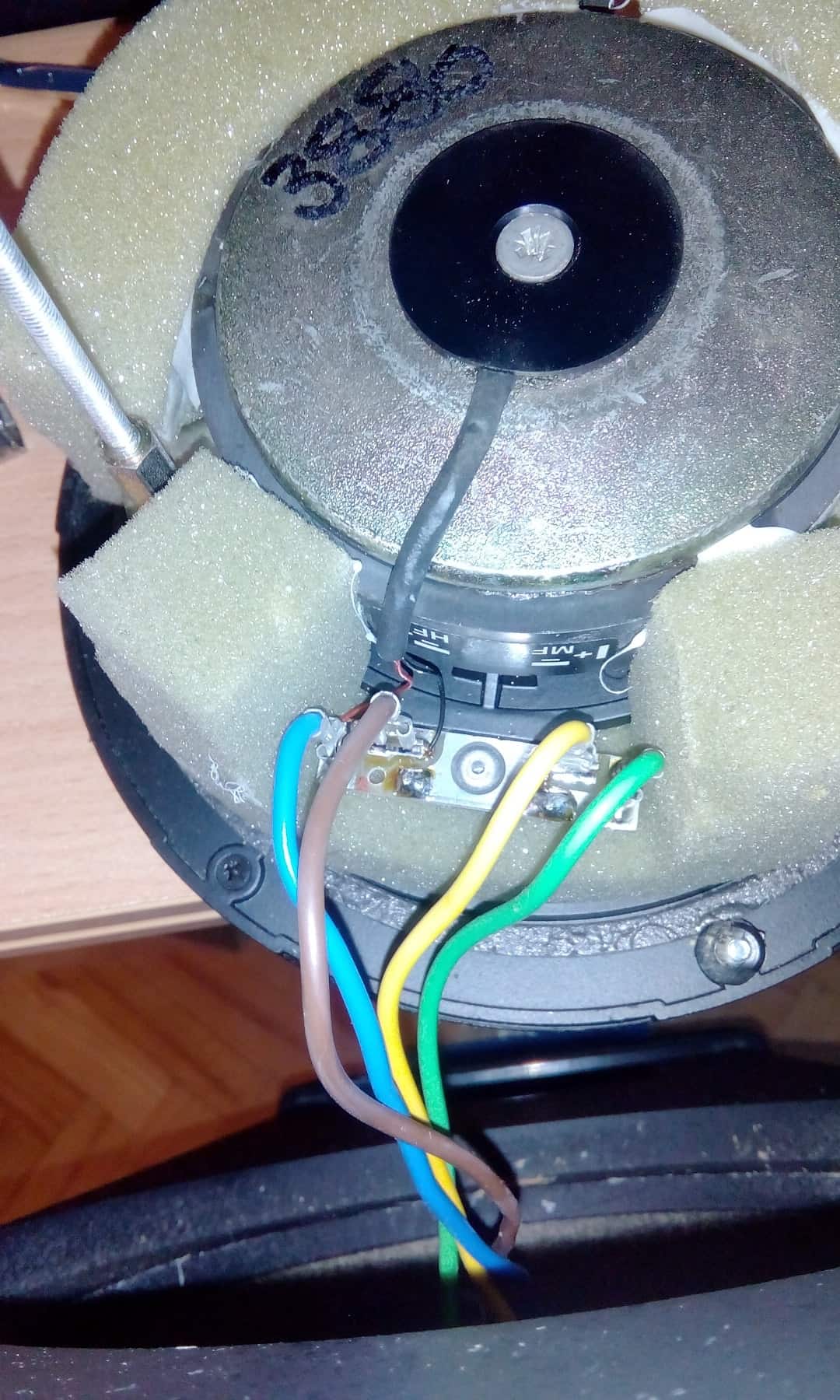

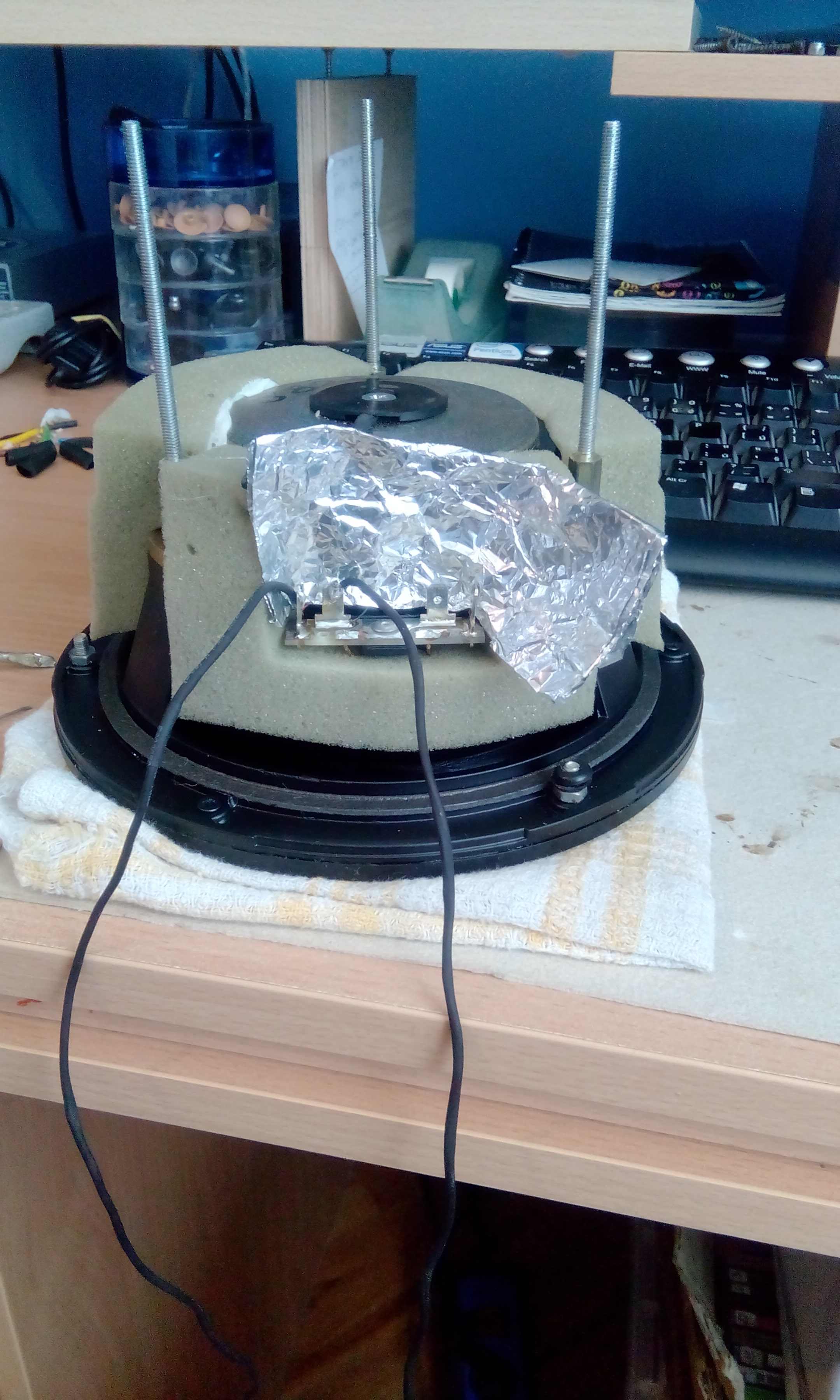

evo i danas je opet skretica od Kef-a napolje, zamenio sam ozicenje na visokotncu i srednjaku, stavio Van Den Hull CS 12, za mene licno poprilican posao s obzirom da sam tako nesto prvi put radio. Uspeo sam za3 sata da zavrsim jedan zvucnik.
Evo i nekoliko slika :

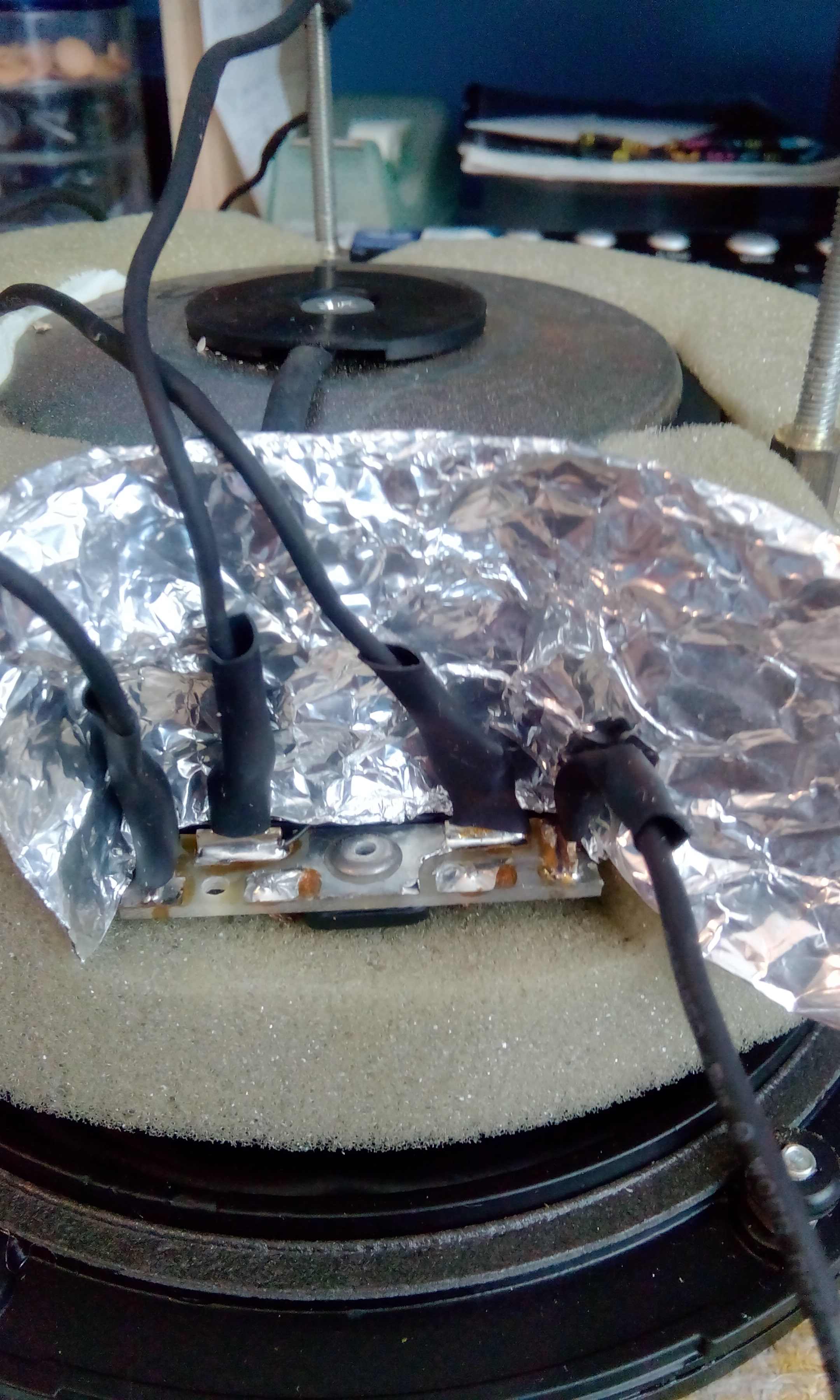

Ne vidim na ovoj zadnjoj slici, ali bih preporučio da umesto svih klema direktno lemiš žicu na drajvere i na skretnicu - kleme znaju od vibracija da vremenom popuste a i ima jedan nepotreban kontat više na putu signala.
Na ovoj zadnjoj slici se mozda ne vidi dobro da su sve zice direktno zalemljene na buksne od drajvera, pa preko toga termoskuplj buzir.

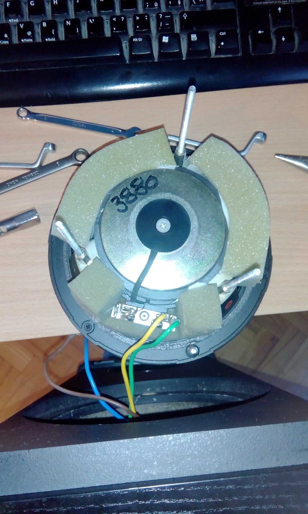

Evo 2 sata svirke, mislim da ne umisljam, ali zvucnik gdesam menjao ozicenje evidentno svira otvorenije.
Juce sam stigao da uradim i drugi zvucnik, zamnenjena zica na visokom i na mid-u. Sad sledi lagano usviravanje i uzivanje.....moj mali d i y      :-)

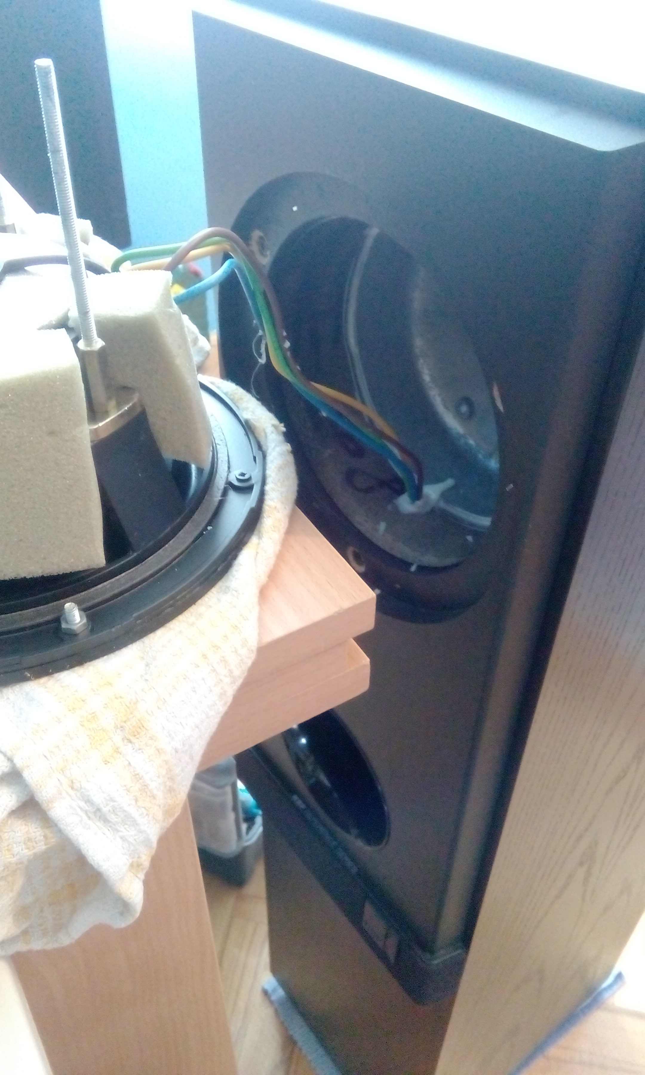

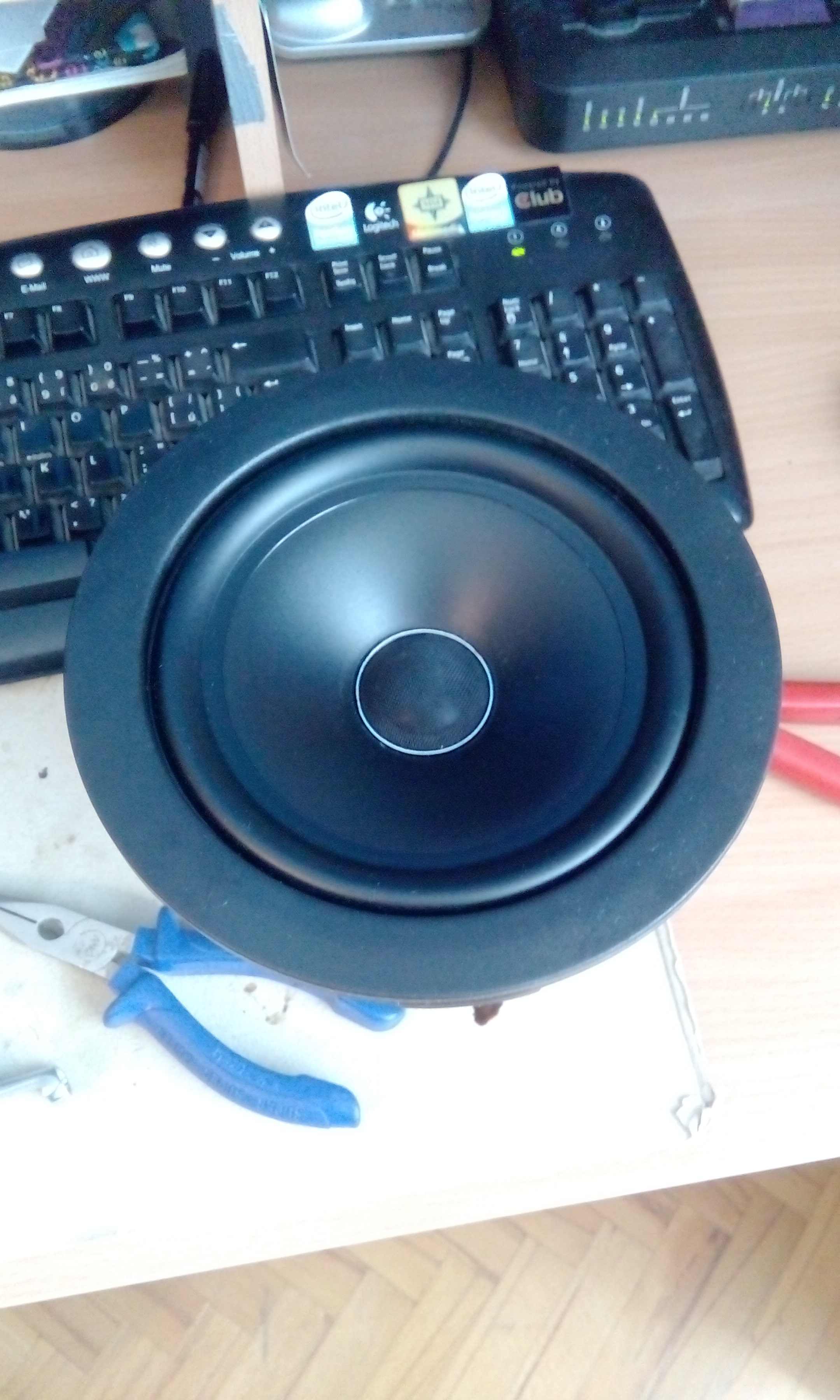

Red je da stavim i par slika od drugog zvucnjaka.
Ovde je zamena isla glatko i lagano, gradivo je nauceno na prvoj zameni......
Morao sam staviti Al foliju da slucajno ne ostetim sundjer koji se nalazi sa zadnje strane drajvera, pazio sam na svaki detalj.
Sad sledi uzivanje u predivnom zvuku Kef-a.
34 minutes ago, Zflazar said:
možda zvuči imbecilno ali skini Alu-foliju pre uključivanja/ugradnje zvučnika, ipak je ona gadno provodljiv materijal...
Naravno, ona je tu dok sam radio sa lemilicom, provodi i Al folija toplotu, ali reko cisto da ne ostetim nesto sa vrelim vrhom od lemilice.
