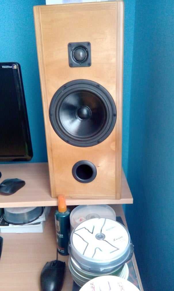

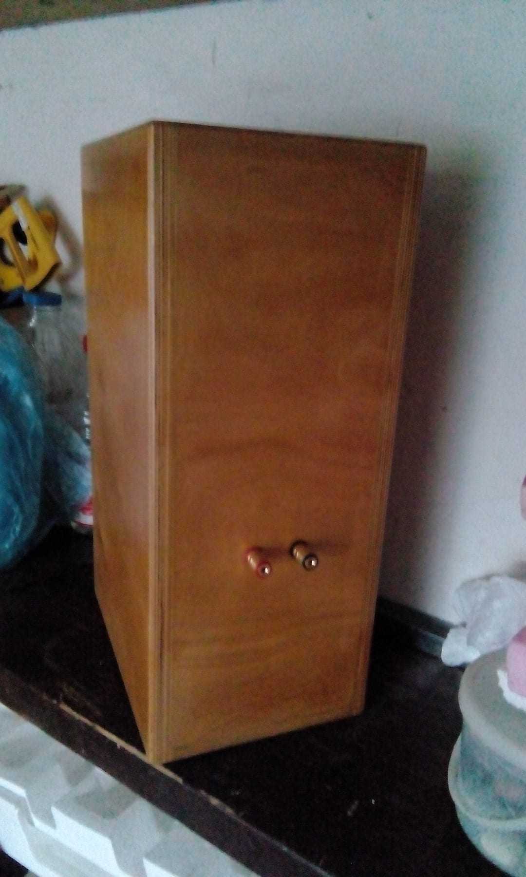

Planiram neku kupovinu ricivera, pa me interesuje da li je neko imao iskustva sa ovom brendom, koristio bih ga u mom drugom sistemu, kao izvor planiram cd plejer, a zvucnici su diy izveddba, visoki je morel mdt 44, mid/bas seas ca 18rly/ bass reflex.

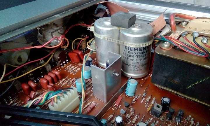

Iako sam poštovalac firme Tandberg, i dalje tvrdim da je većina njihovih risivera dosta "tanka" na zvuku, pre svega zbog skromnih elektrolitskih kondenzatora. Praksa je to i potvrdila na par primeraka sa zamenjenim elektrolitima, sa 4.700 uF su porignuti na 10.000 uF, i to je bila jasna i očigledna promena nabolje. A to su bili njihovi top modeli, 2075 i nasledmik.
A ovaj je tek pa tanak na tom terenu, napaja oba kanala sa dva elektrolita od po 4.700 uF.  Po mome iskustvu, upotreba Darlington tranzistora na izlazu iz BD serije najčešće dovodi do malo iskrivljenog zvuka na bas registrima, u smislu tendencije da zvuk dambara bez prave dubine i kntrole basova. Dakle, ako ti se dopadne, baci se u trošak za najveće i najkvalitetnije elektrolite koji se mogu ugurati unutra, ne zbog onih par vati izlaznog napona koje ćeš dobiti već zbog čistote i bistrine zvuka.

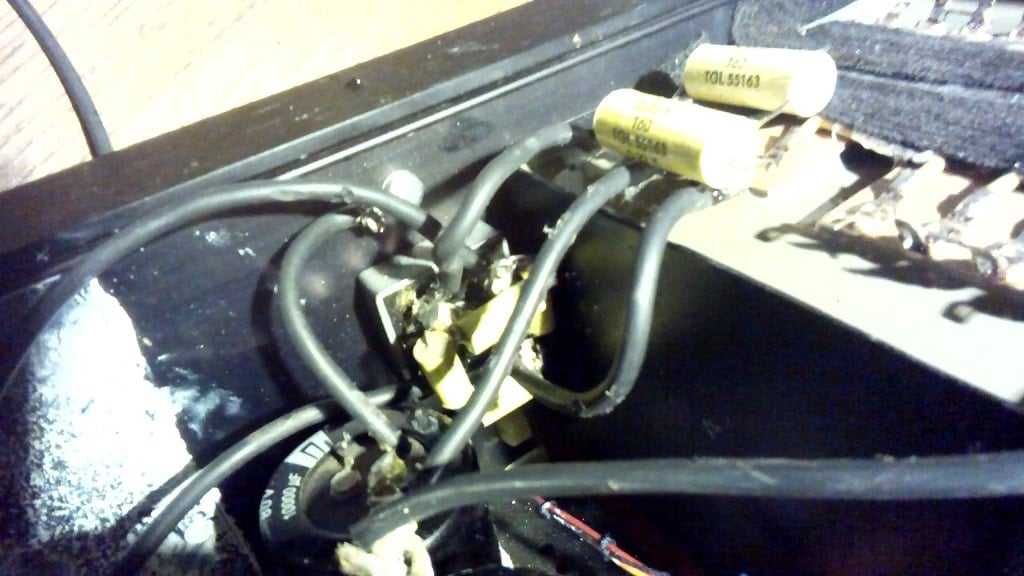

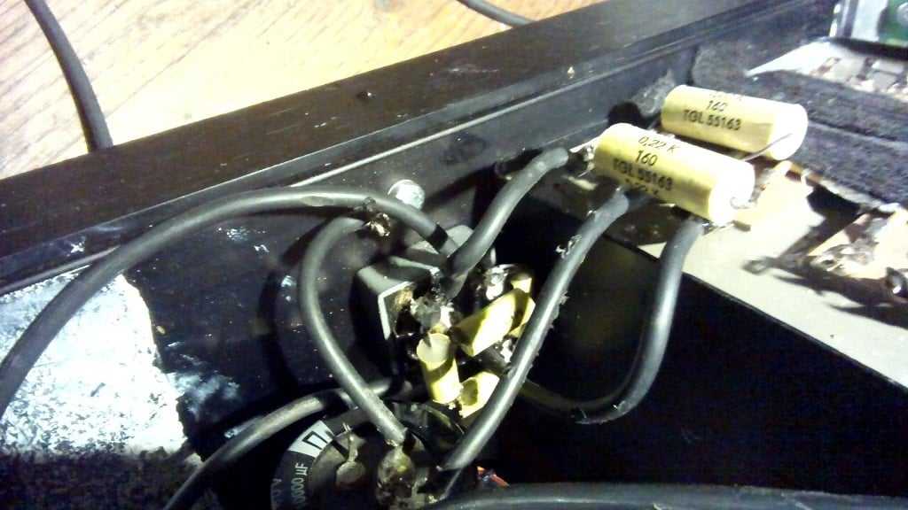

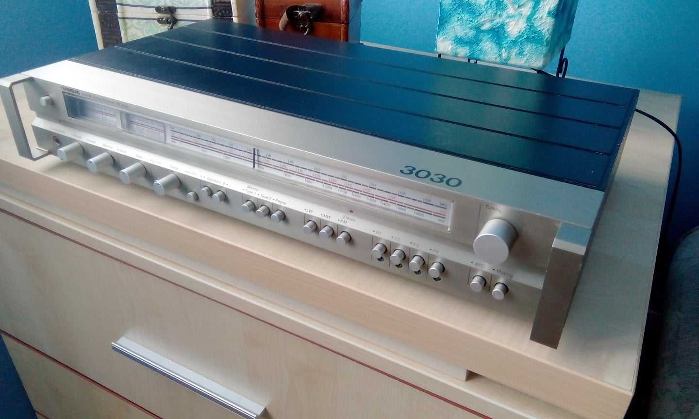

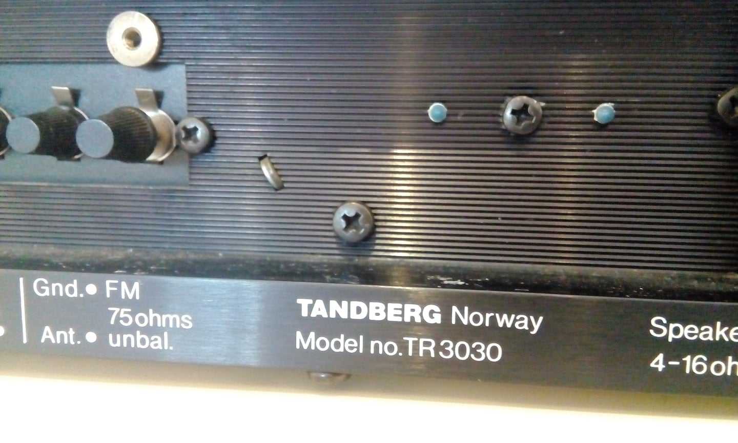

Stigao tandberg, u pogonu je vec nekih 2 sata, i utisak je pozitivan. Srednji i visoki su korektni, dok na basu zna da zamulja, ali se to dalo i ocekivati.

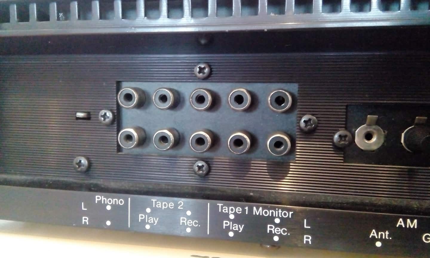

Slusacu ga neko vreme, i odlucio sam da ulozim u njega, da zamenim kondezatore, kako je i predlozio dvv, pa eventualno rca  priklj,  dva komada, tape 1 i 2, i onda priklj za zvucnicke kablove.
Sprava ima kvaliteta, moze se izvuci jos malo .
Svirace u "B" sistemu.

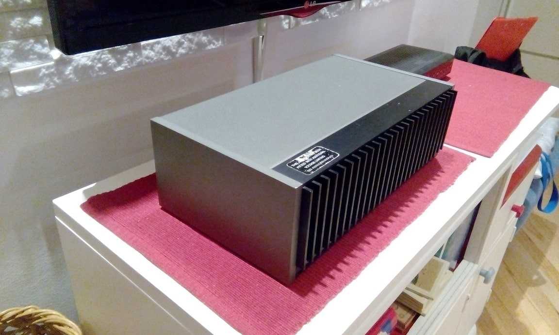

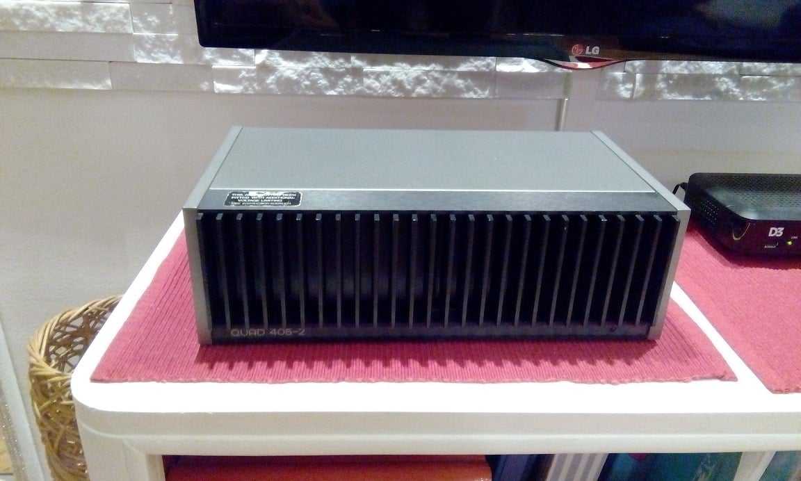

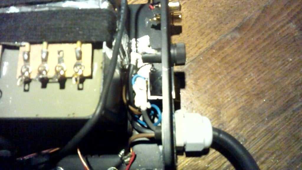

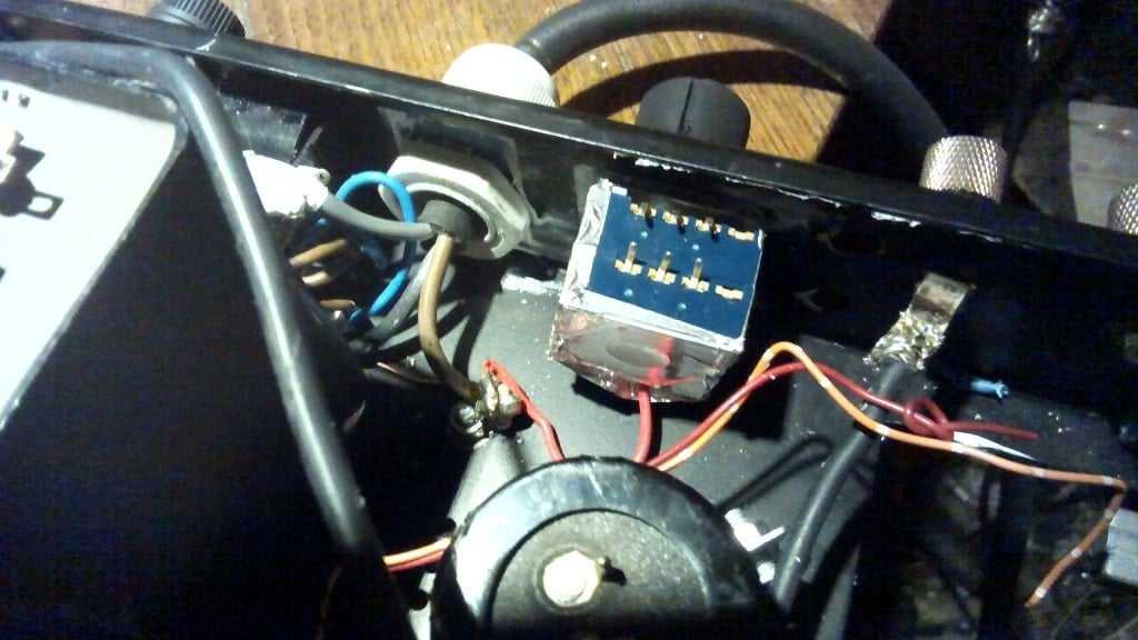

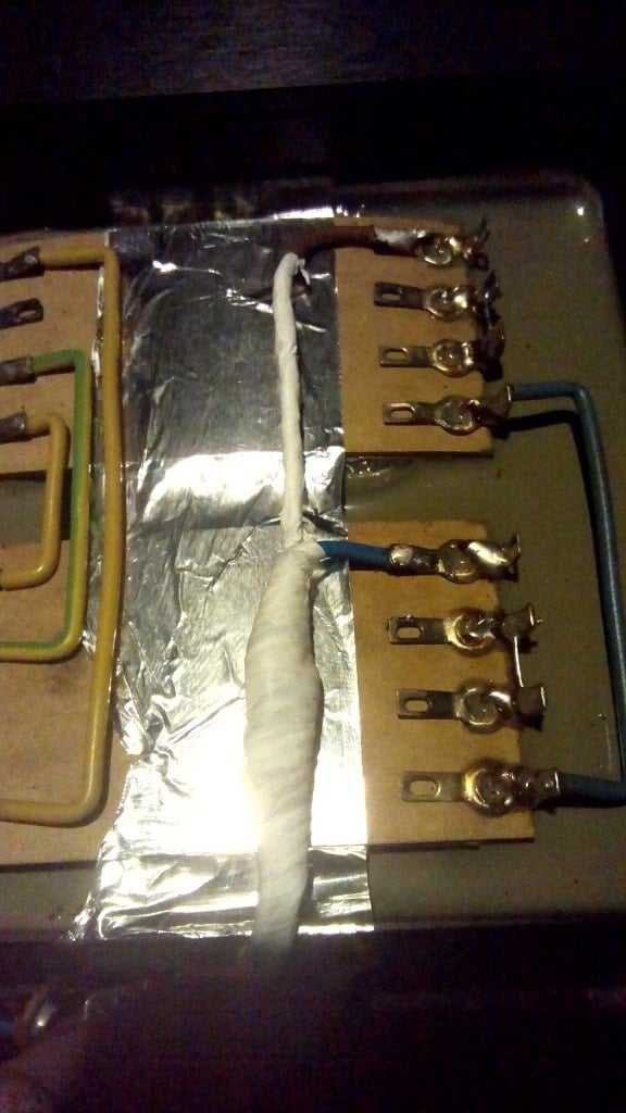

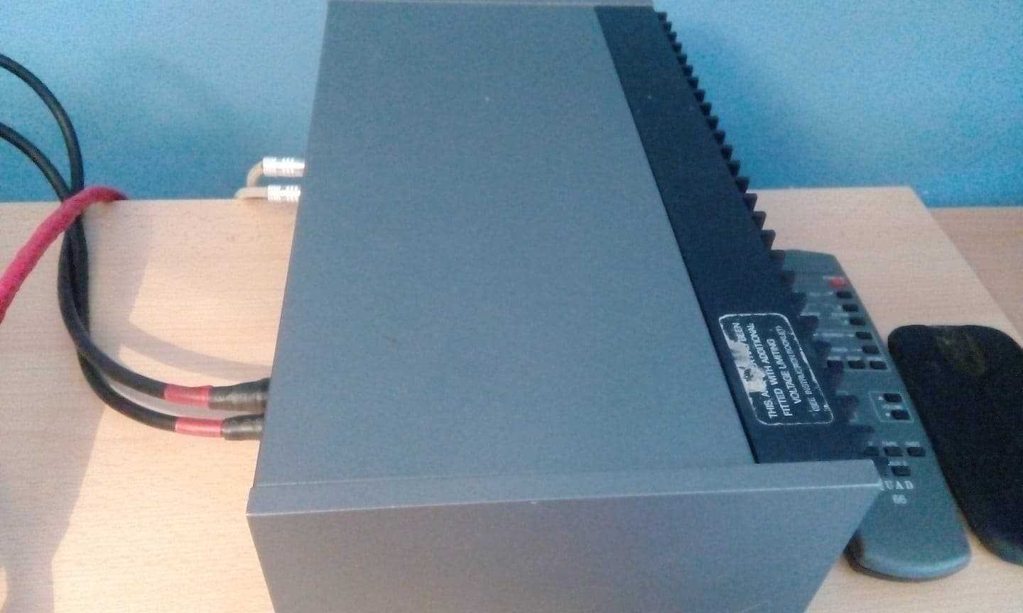

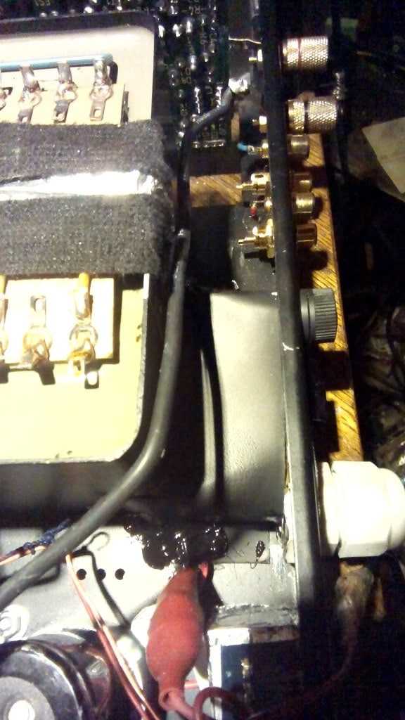

"A" sistem je modifikovani Quad 405 / 2, modifikacija se sastoji od ubacivanja pasivnog preampa, Alps blue pot, dodato je jos 3 linijska ulaza + selektor ulaca. Zamenjeni su kond / sa novim, posrebreno izcenje VDH CS 12 i jos par sitnica.

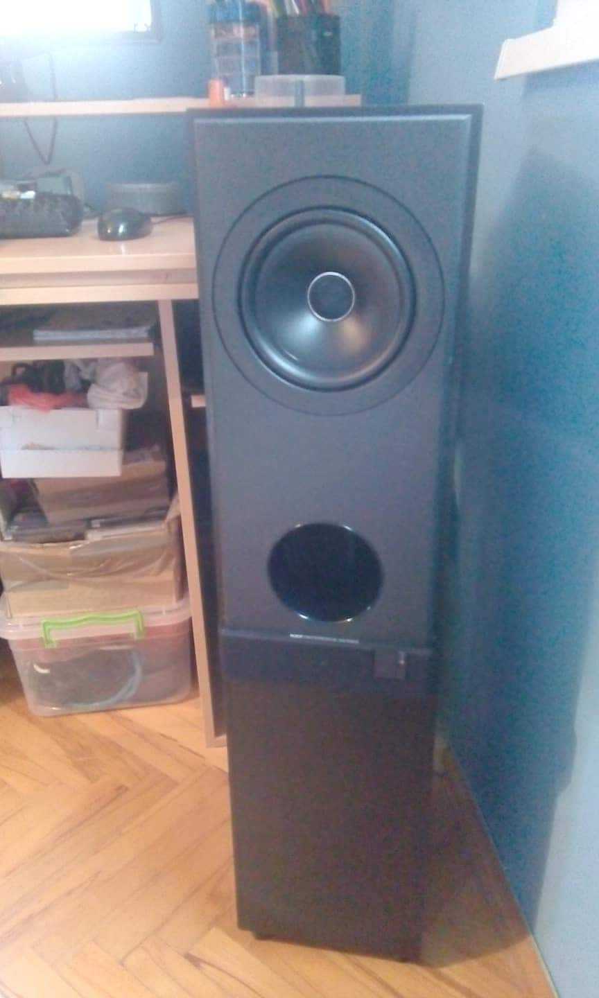

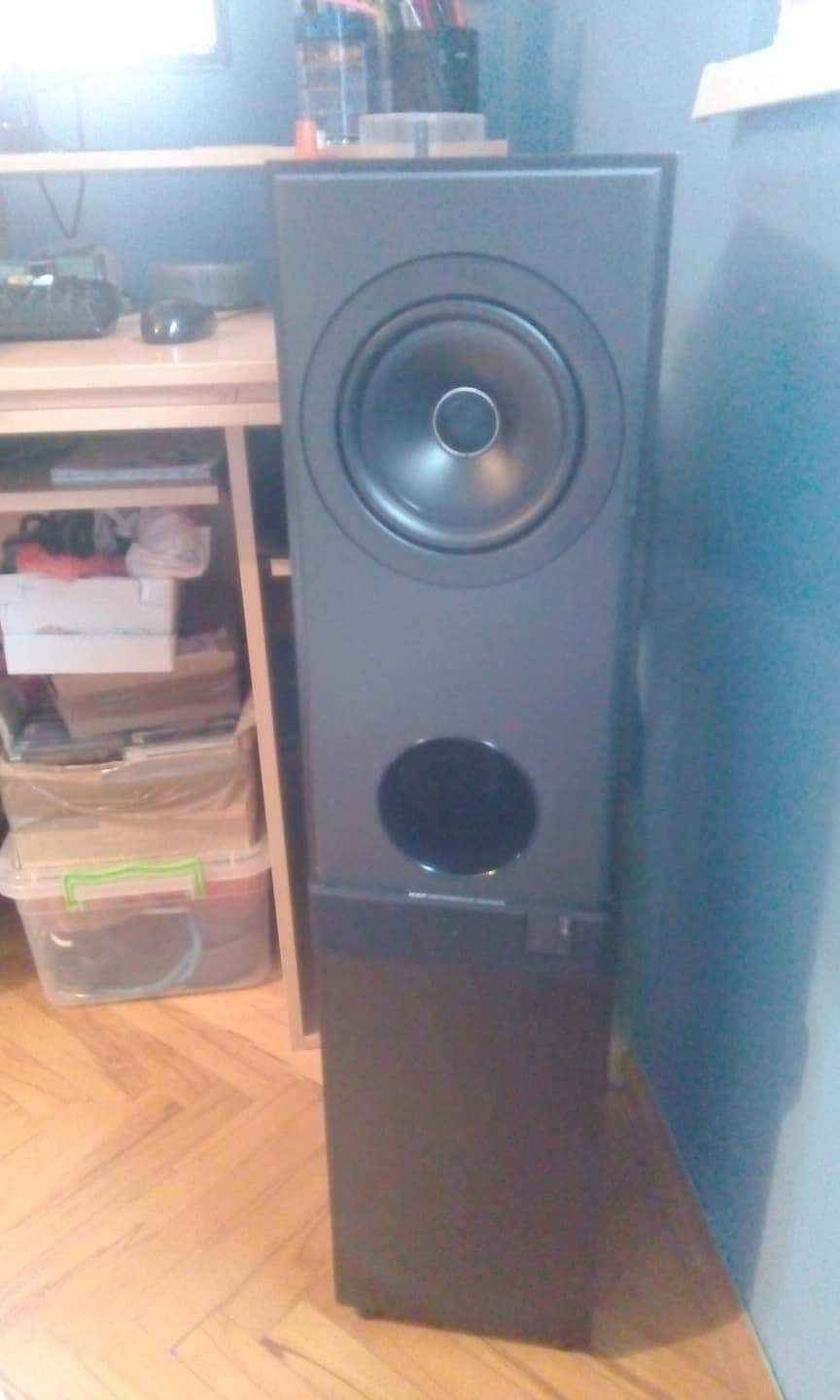

Zvucnici su KEF Reference 103/4, izvor je modifikovani cd plejer Grundig CD 35, dac 1540. Modifkacija se sastoji od kompletne zamene kondezatora, ubaceni su Sanyo Oscon, nije radjen NOS mod, to je ostavljeno za kasnije.

Q U A D    405/2  modifikacija + upgrade, zvuk je ...perfekcija.....majstor je jedan gospodin , malo je takvih, pun znanja koje deli sa ljudima....:
